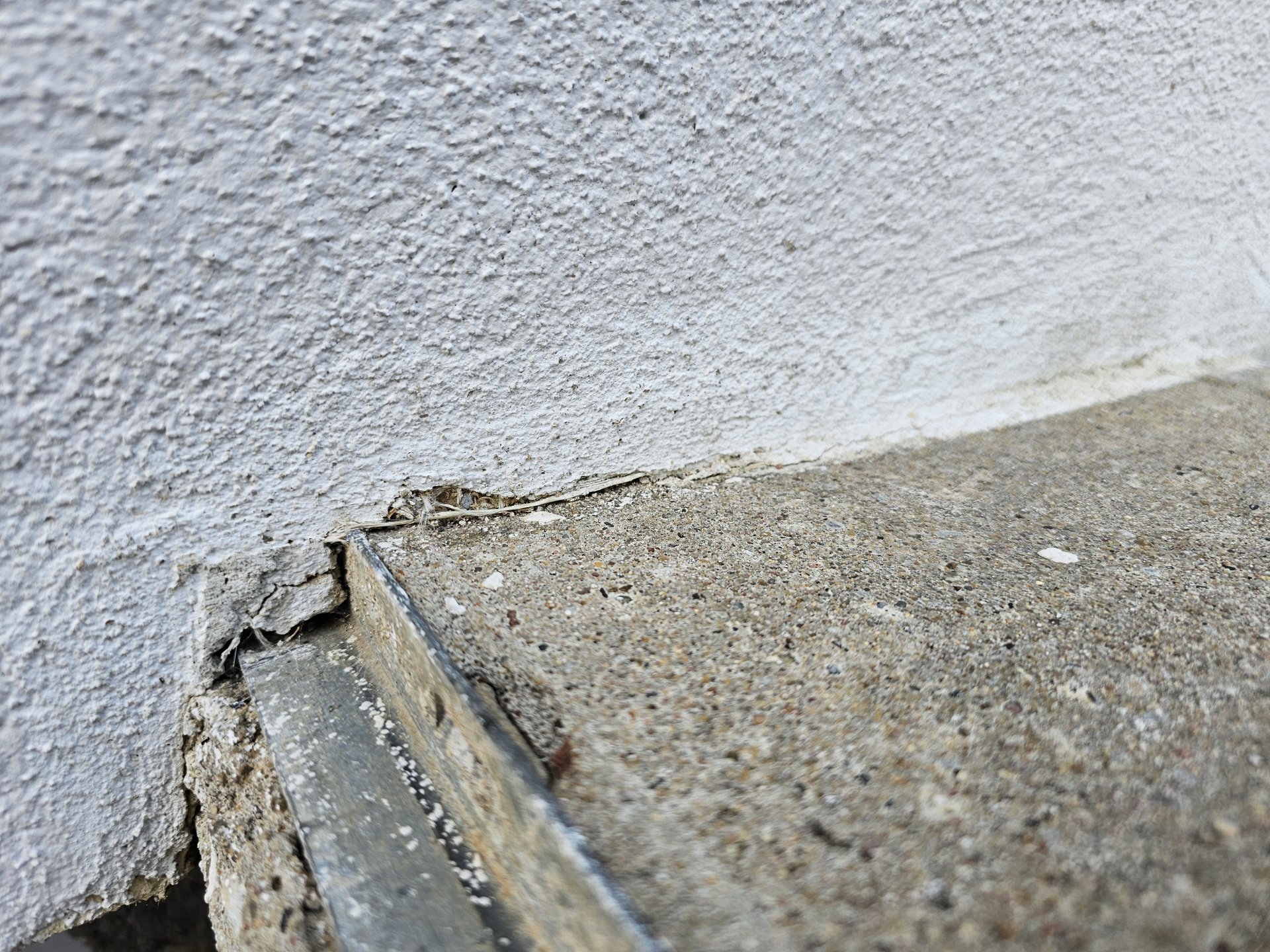

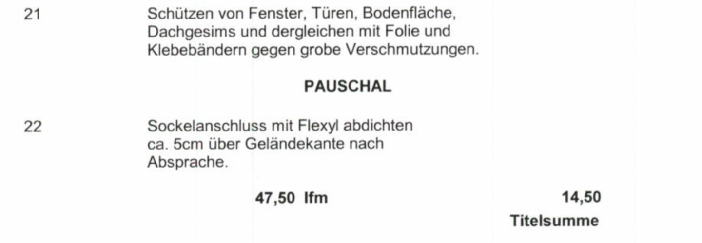

    Du meinst bestimmt folgende Position im Angebot. Sockelanschluss mit Flexyl abdichten ca. 5cm über Geländeoberkante. Nach Absprache. Hat er nun nicht gemacht, auch leider nicht mehr gefragt.
    Kann man das noch nachträglich machen oder brauche ich hierfür die abgeschrägten Kanten?

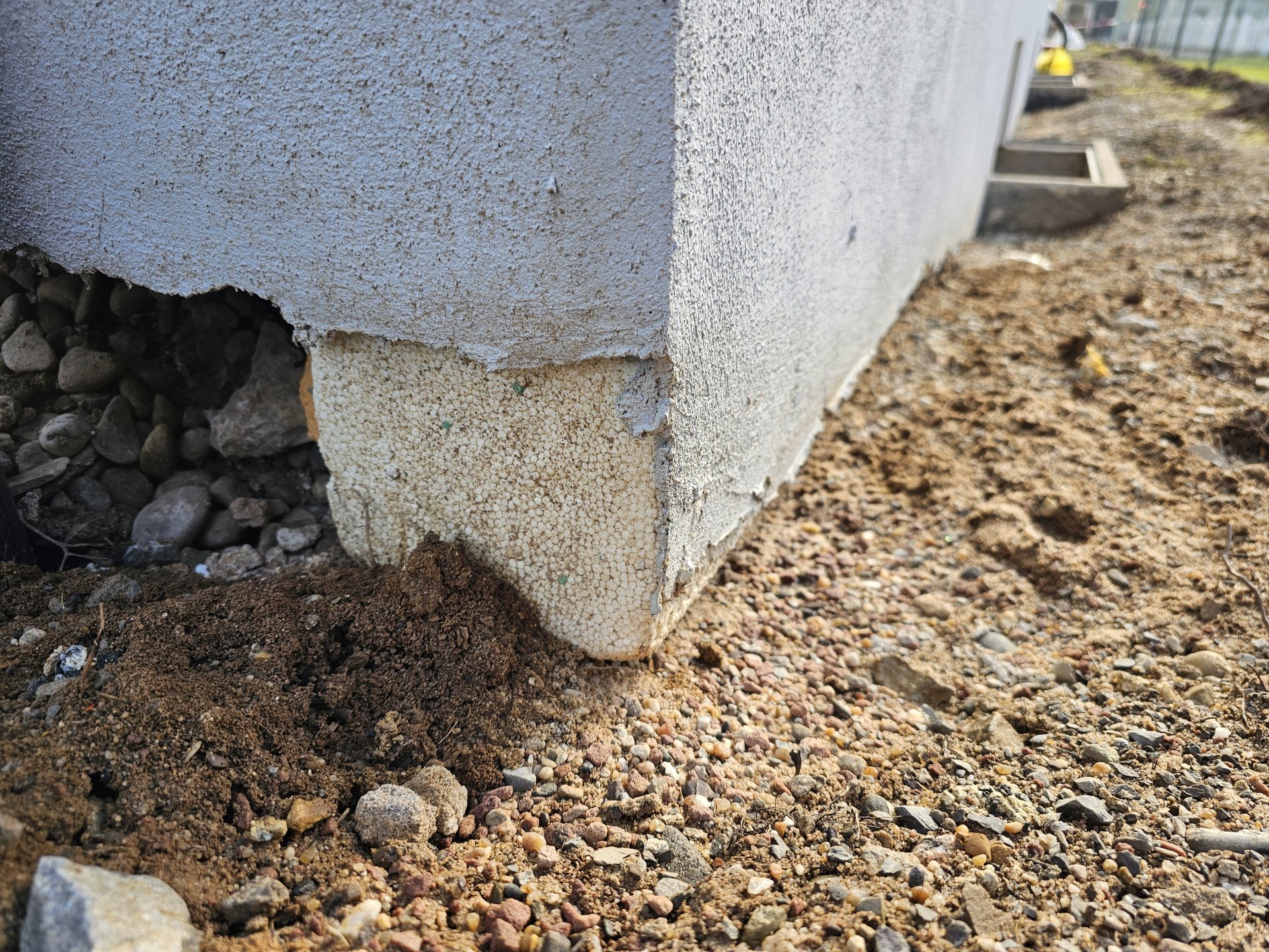

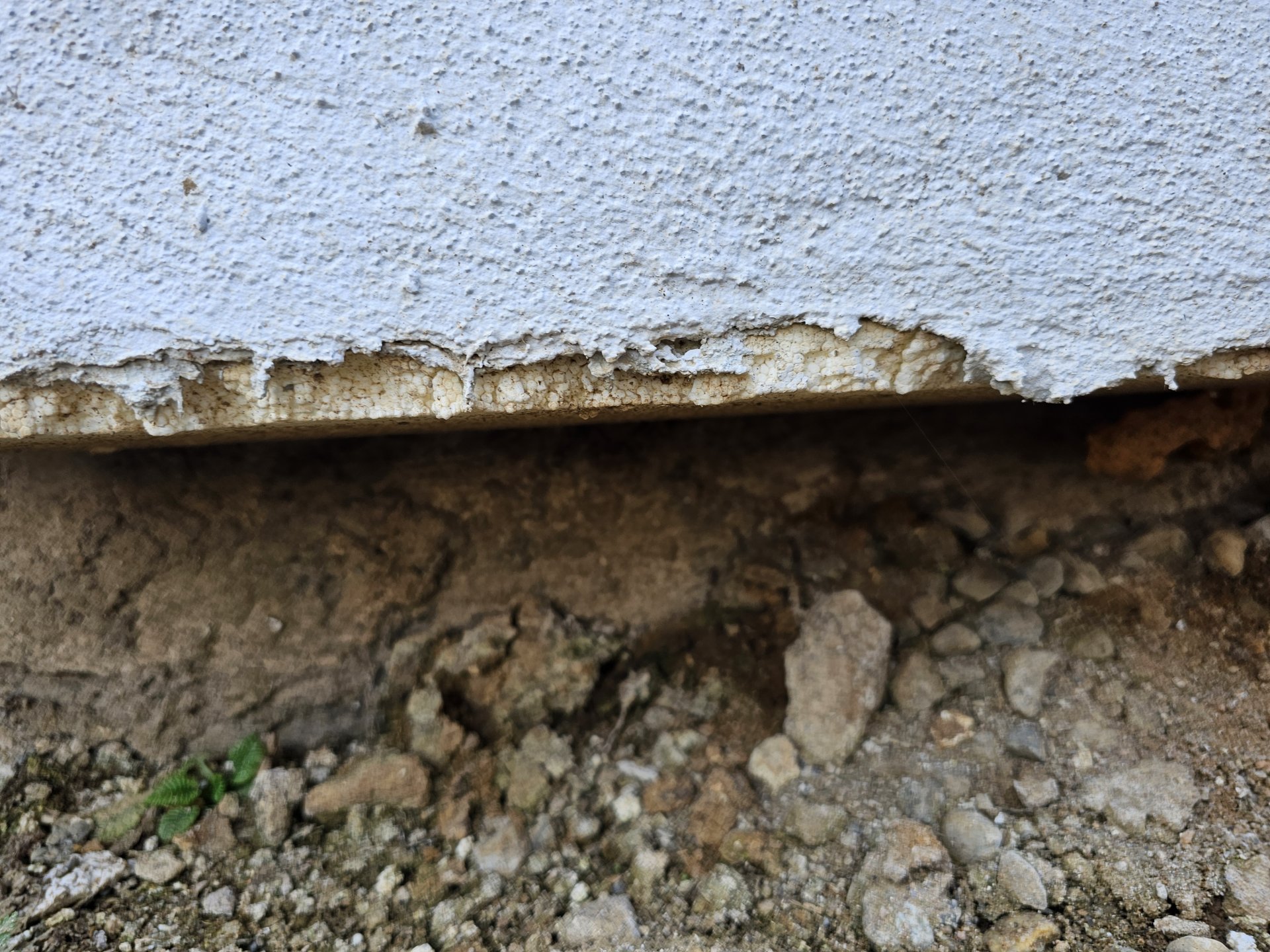

    Im Bereich der Lichtschächte wurde bis runter zum Beton geputzt. Siehe Fotos.
    Im Bereich Kellertreppe hat man zumindest ein Kompriband unter die Dämmung geklebt bevor sie auf den Beton gesetzt wurde.
  9. SIL
    10.874
    4.219
    Ohne anderen vorzugreifen , das ist Murks , am LS wird das alles "abplatzen" genau wie die anderen unsauberen Abschlüsse , du müsstest herausfinden was als Sockelputz verwendet wurde nicht alle benötigen bei entsprechenden Aufbau zusätzlich Dichtschlämme oder weiteres , wie sieht es überhaupt mit der Bauwerksabdichtung hinter dem WDVS aus ?

    Du siehst doch die Fehlstellen , dort läuft dir Wasser rein eventuell gefriert es und es wird auch in den Sockel direkt ziehen , das ist zweitrangig zum verwendeten Putz.

    Und zwischen Bitumen-Dickbeschichtung und Perimeterplatten krabbeln dir seelenruhig Insekten rein und raus. Mietfreie warme Brutsätte weil nicht abgeschrägt und von unten und hinten abgedichtet wurde. Ich denke du hast da nen Vollprofifachmann erhandelt.

    Handelt es sich bei dem EPS was da im Dreck steht überhaupt um eine Perimeterdämmplatte?
    Über den fehlenden Feuchteschutz gemäß Sockelputz-Richtlinie steht ja oben schon einiges.
