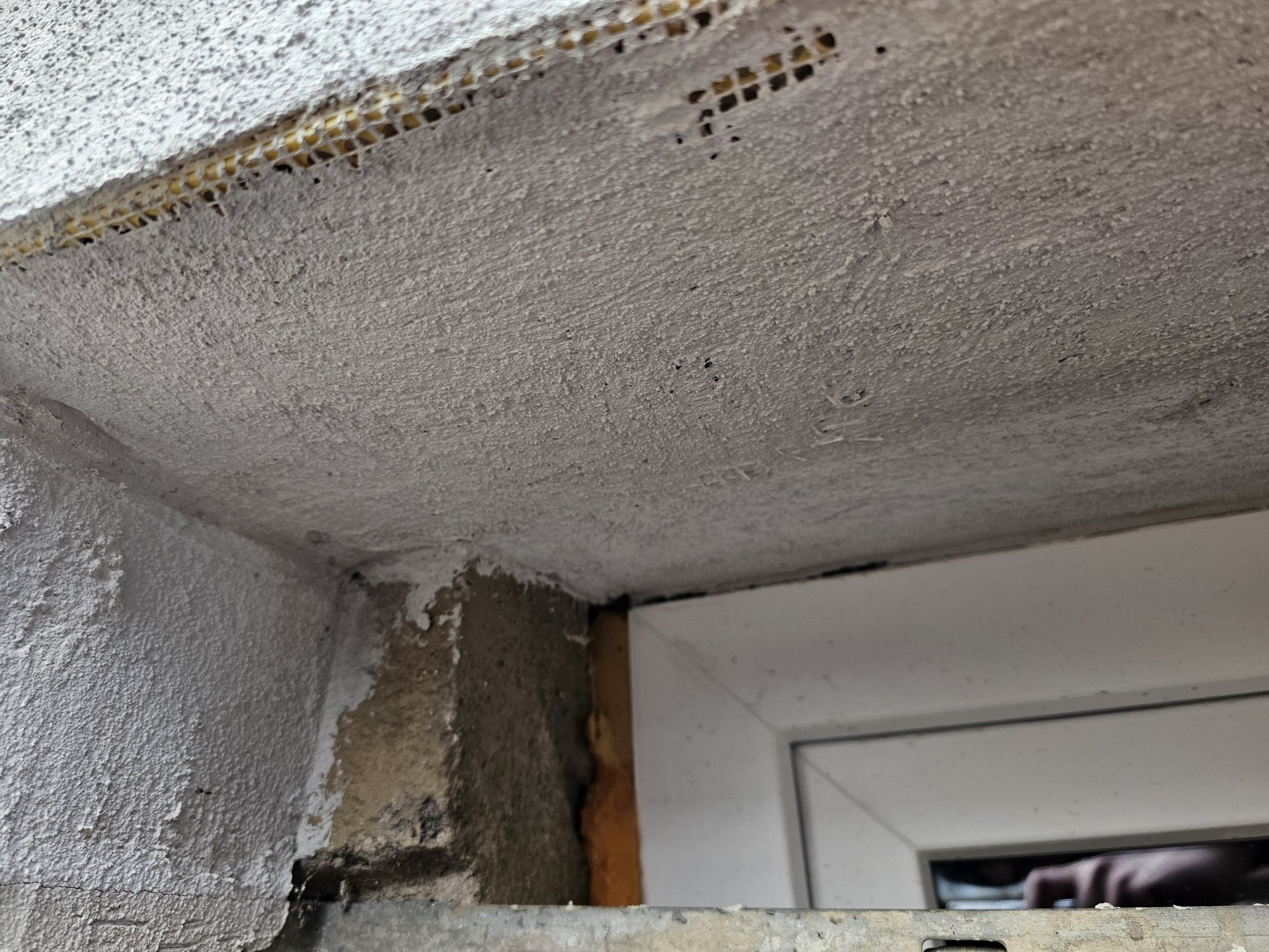

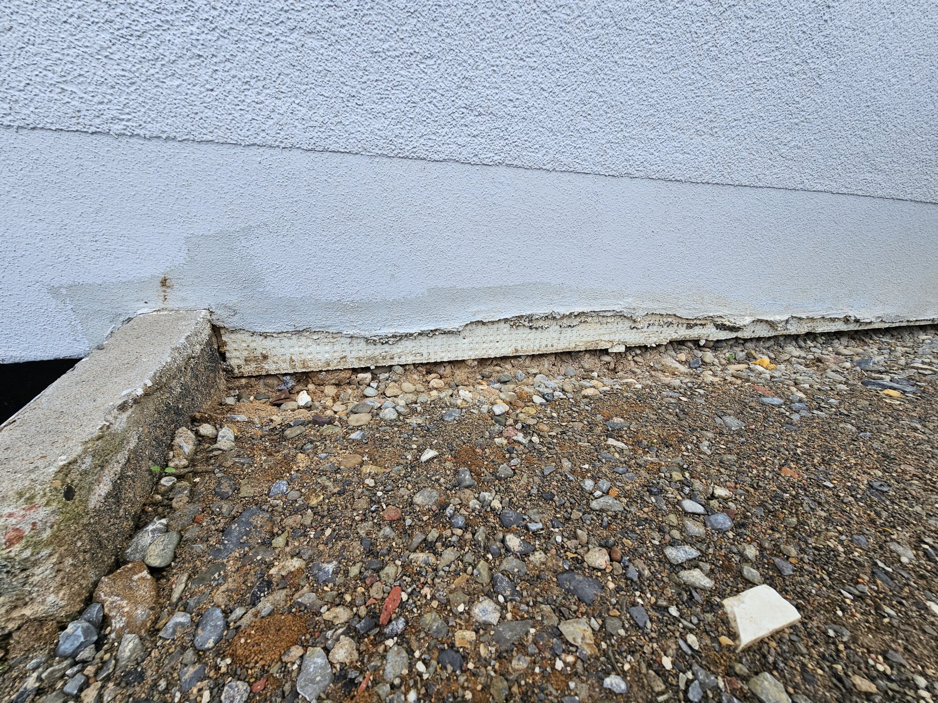

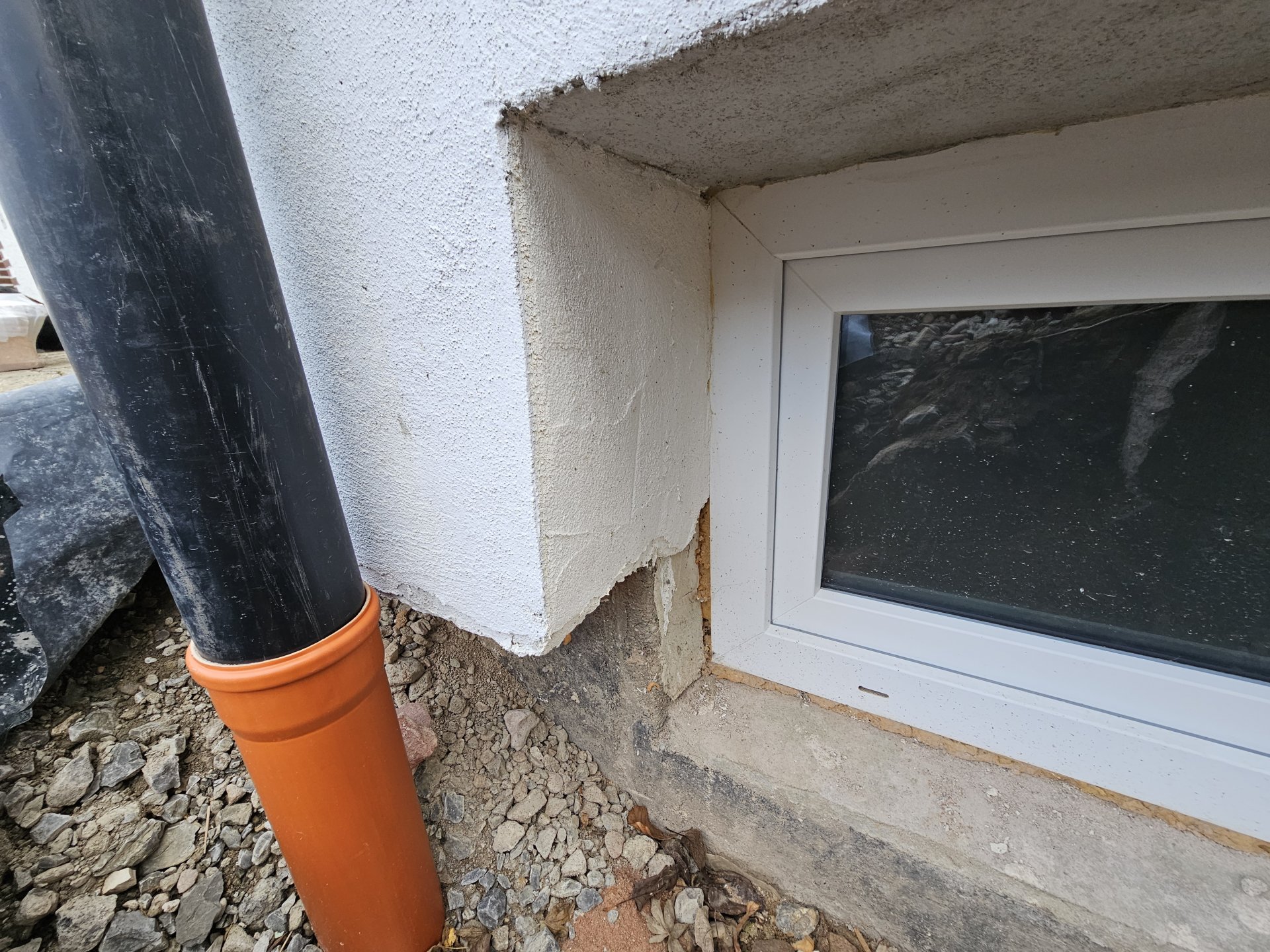

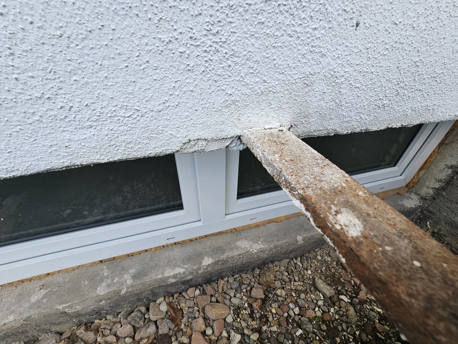

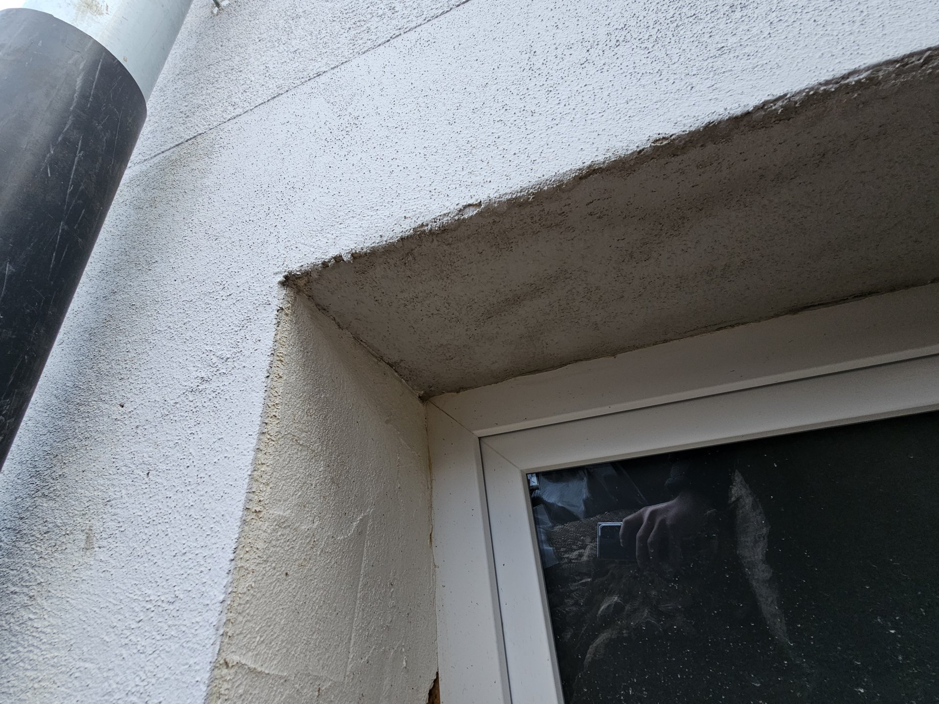

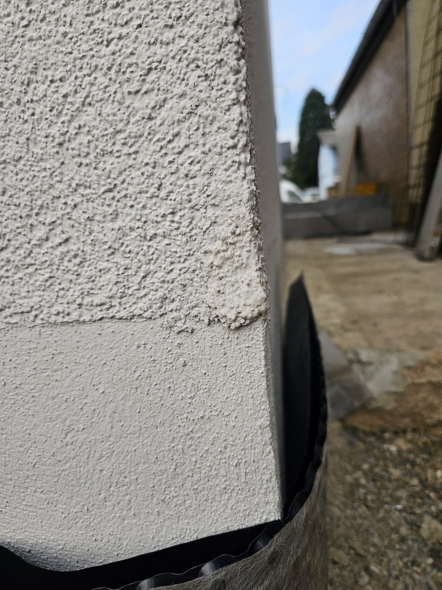

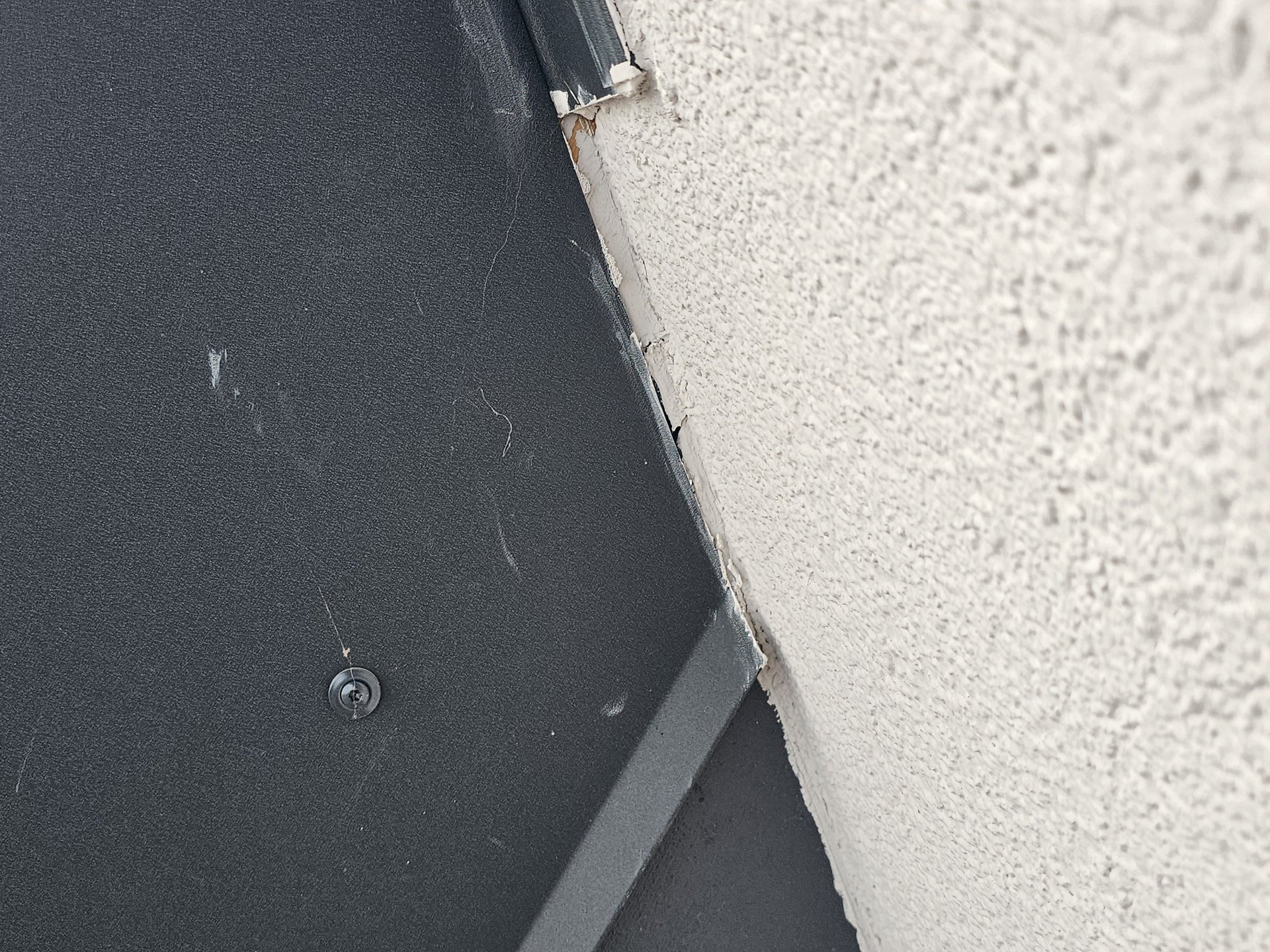

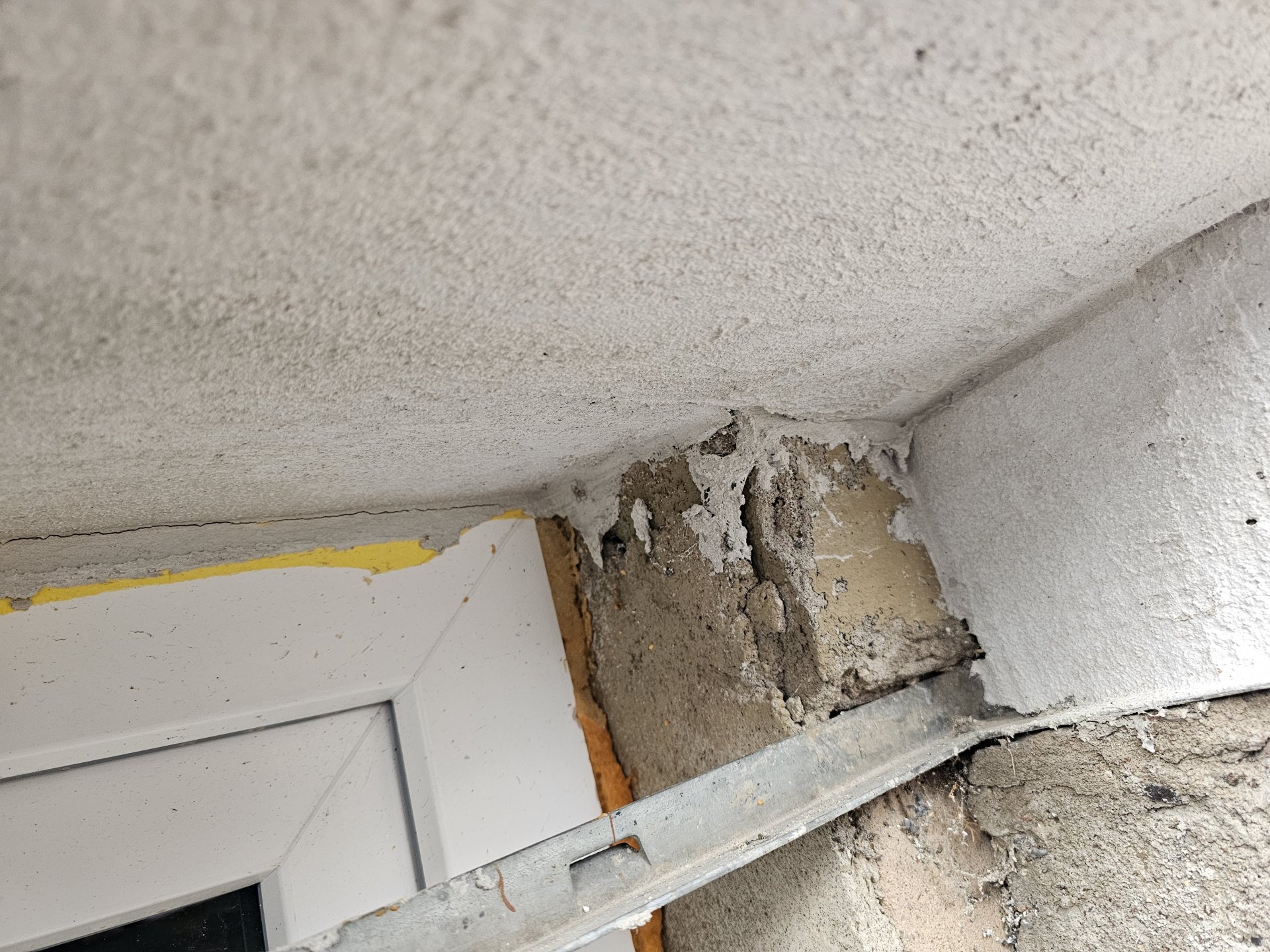

    20250210_154139.jpg 20250210_154200.jpg 20250210_154207.jpg 20250210_154547.jpg 20250210_154552.jpg 20250210_154331.jpg

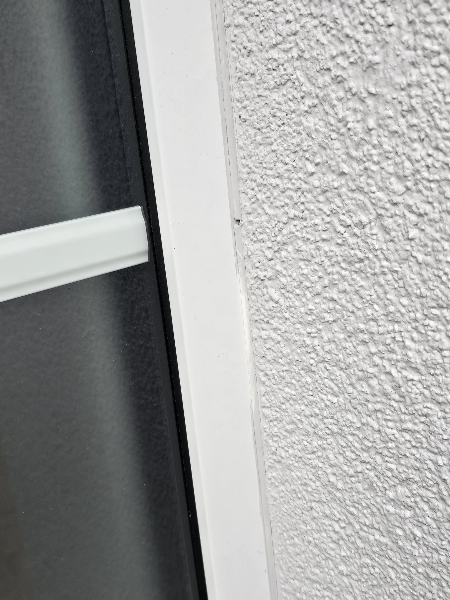

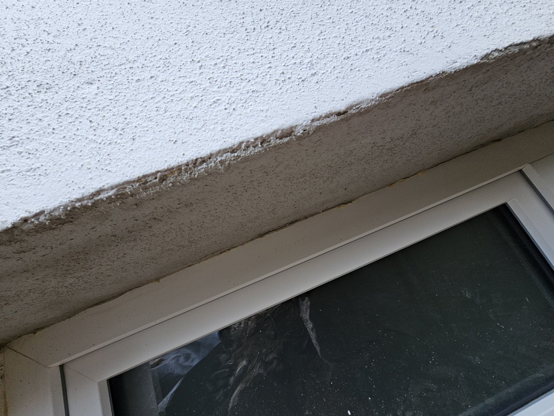

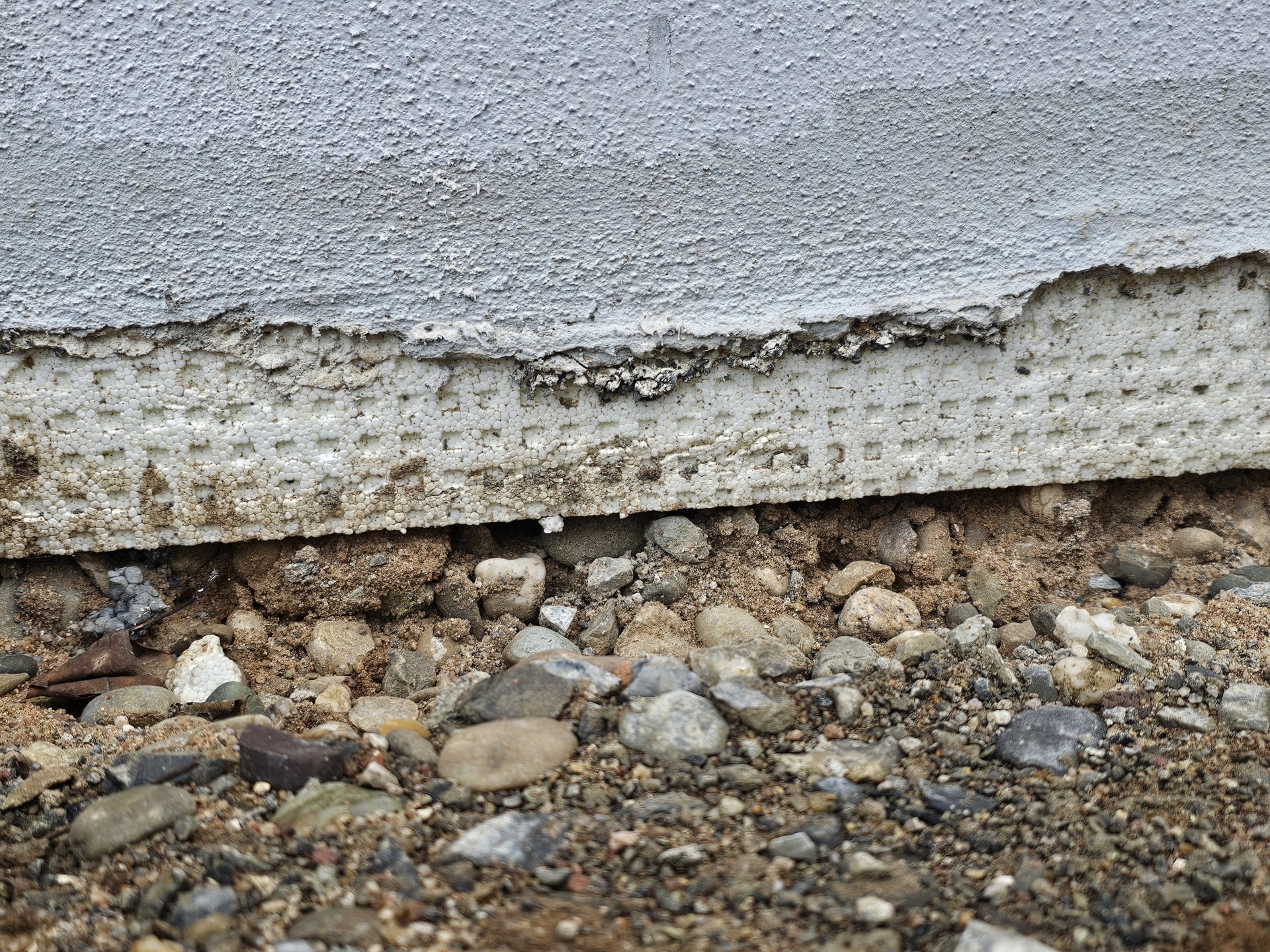

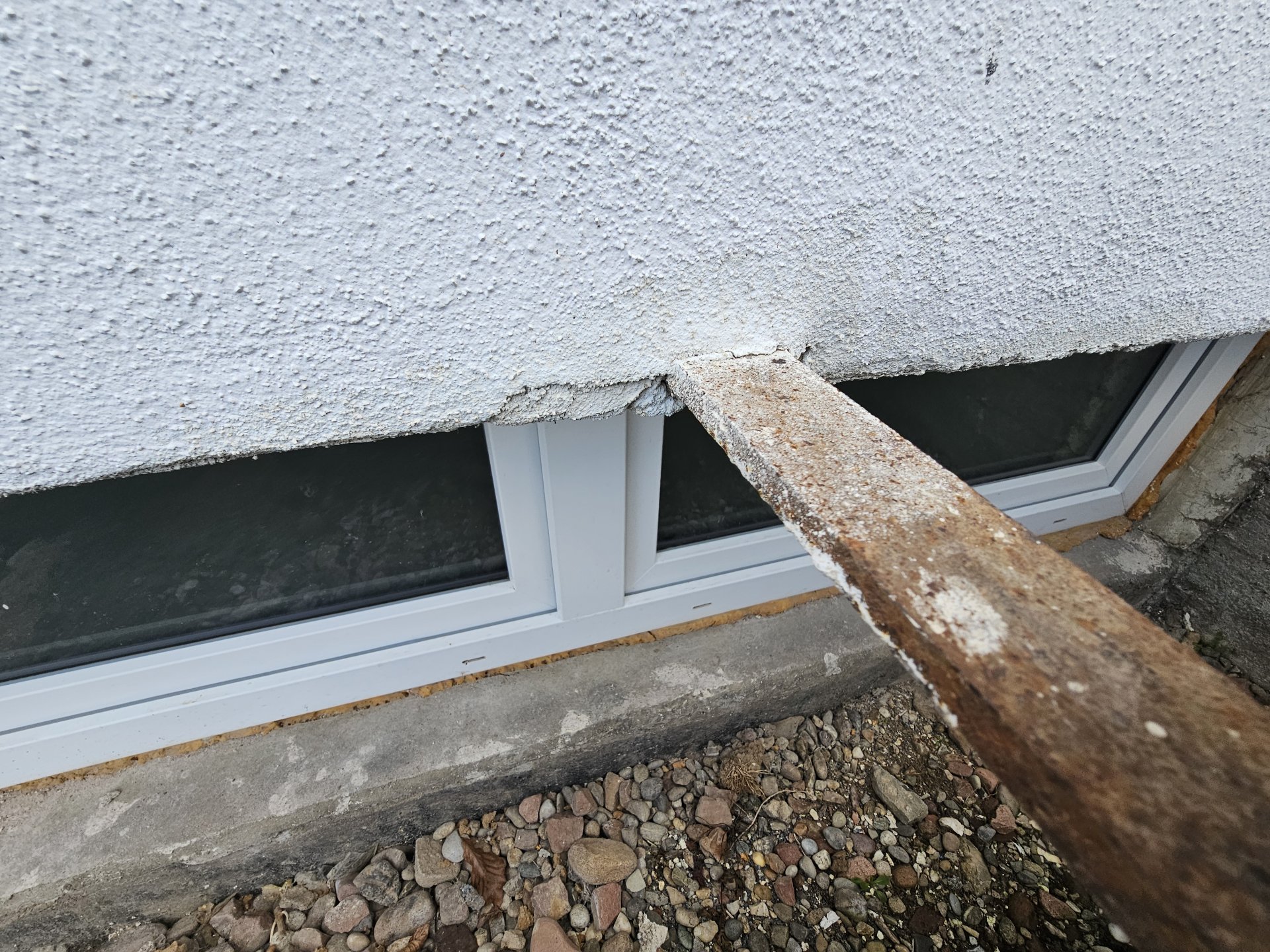

    20250210_154618.jpg 20250210_154618.jpg 20250210_154613.jpg 20250210_154552.jpg

  14. #74 Littlejoe737, 10.02.2025
    Littlejoe737
    Littlejoe737
    05.02.2025
    53

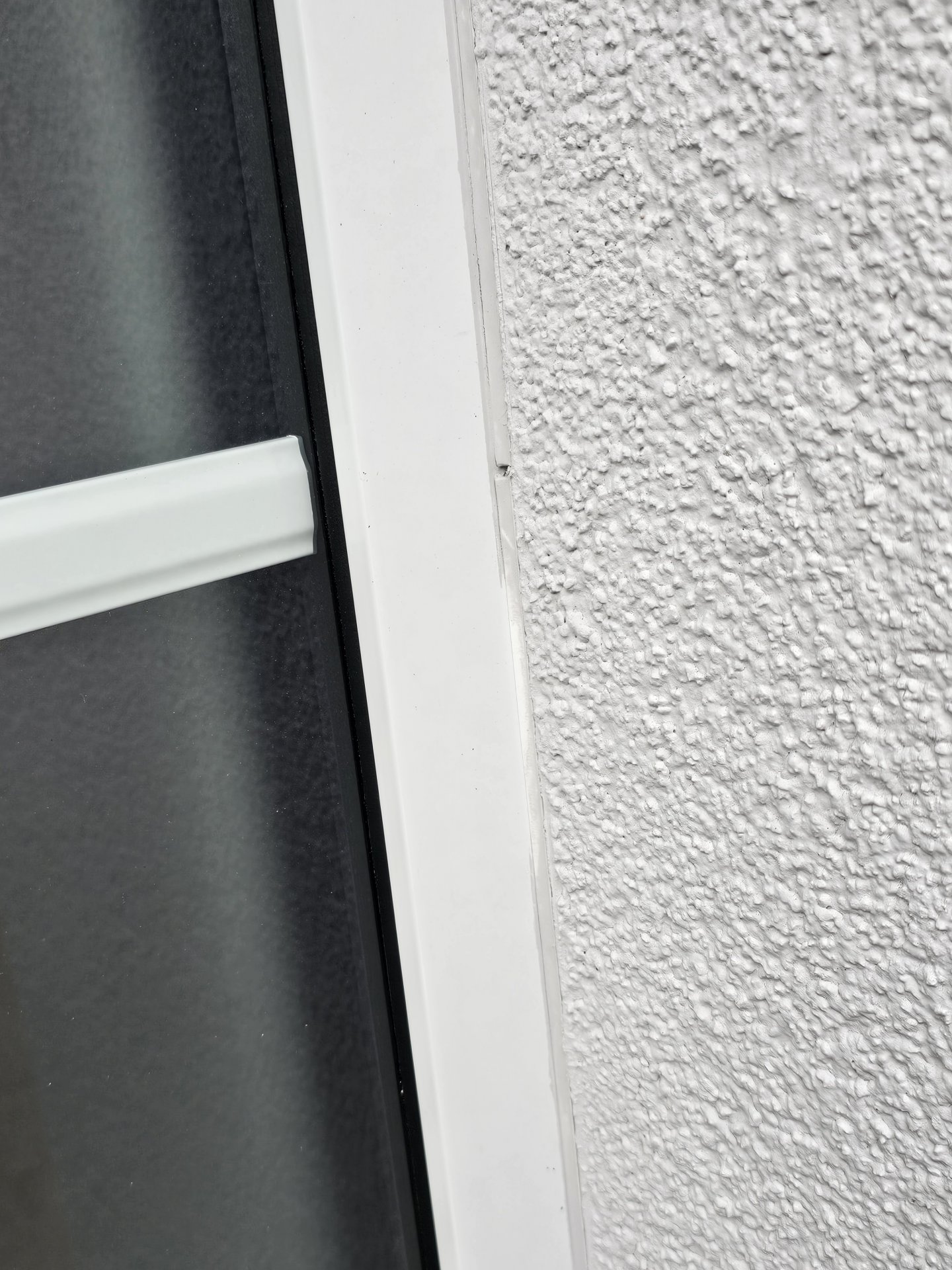

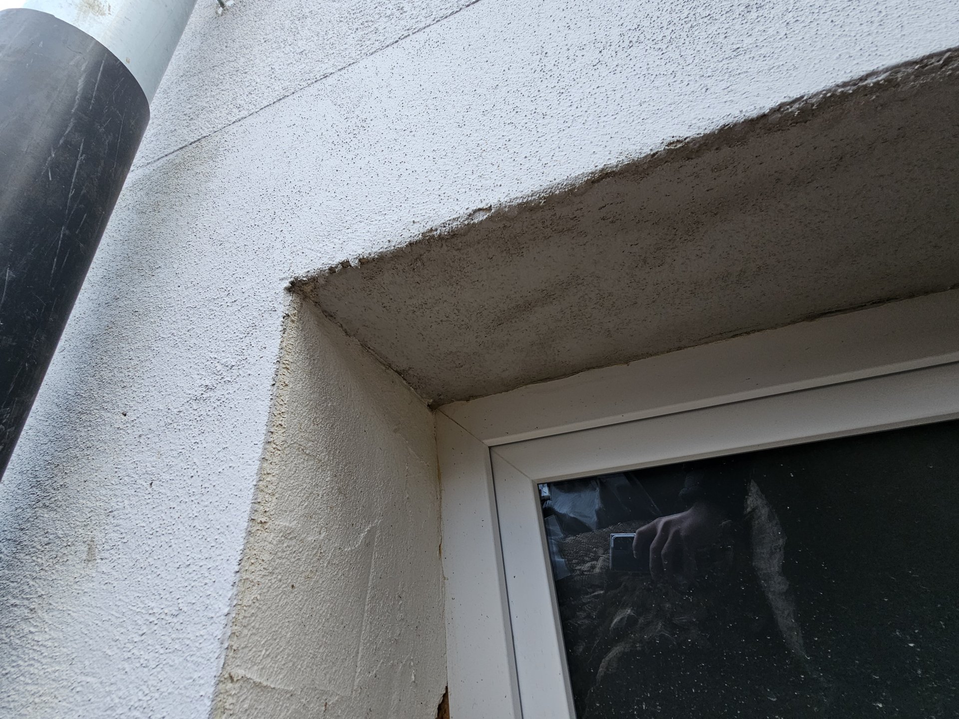

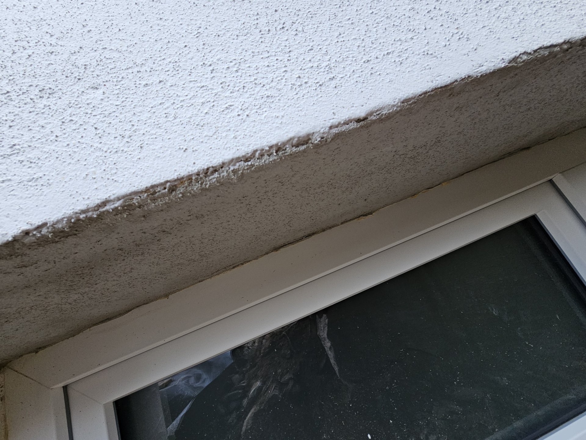

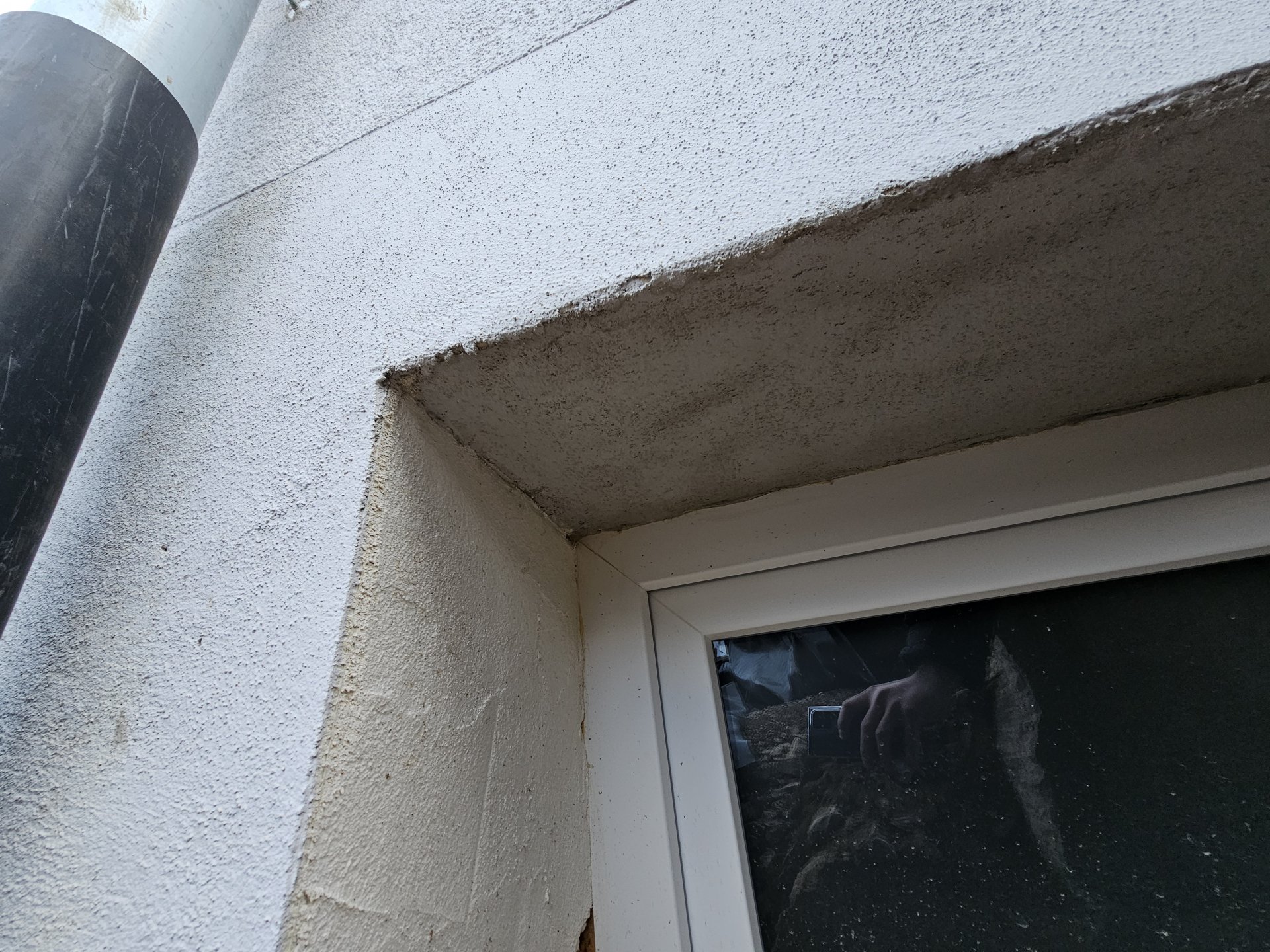

    Was sagt ihr abschließend zu den Bildern?
    Das Foto mit dem anthrazitfarbenen Blech: Hier muss ich mir etwas überlegen, denn das sind die Sparren an den Fronten der Gauben. Diese sind nicht vor Nässe geschützt. Ich denke, der Anschluss ist okay, es fehlt wahrscheinlich ein Blech. Oder hätte man hier lieber ein Kompriband zwischen Styropor und Holz setzen sollen?
    Der Rest ist sehr abenteuerlich gestaltet. Gerade im Lichtschachtbereich ganz schlimm.

    Es gibt zu WDVS von den verschiedenen Herstellern und anbietern eigentlich ausreichend ausführliche Details, wie die jeweiligen Übergänge auszubilden sind. Geräte das untere Ende eines WDVS ist da unzählig beschrieben.
    Genau so muss es halt gemacht werden, und fertig! Und wenn das so gemacht ist, gibt es Tropfkanten, und es schaut nirgendwo mehr blankes Styropor raus.

    Was ich zu den Bildern sage ist das diese Fassade von Anfang bis zum Schluß total vermurkst wurde! So nen Schrott hab ich lange nicht mehr gesehen! Da stimmt doch gar nichts. Unglaublich! Die Putzer sollten mal lieber ihre Haustreppe daheim mit nem Putzlappen durchwischen und nicht auf Kunden losgelassen werden. Froh wirst du mit so einer miesen üblen Leistung nie!!
