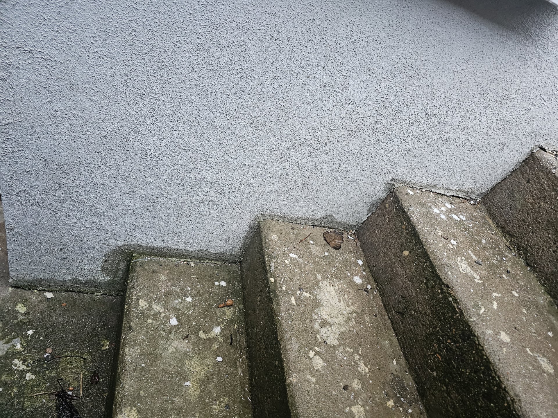

    @SIL
    Anbei ein Bild meiner Treppe, die man mir dabei auch noch komplett versaut hat.
    Ich nehme an du meinst die Vorgehensweise, die du beim Lichtschacht empfohlen hast. Also Trennung mit Kompriband oder Stopfschnur etc.
    Aber bei wem liegt jetzt hier der Fehler? Wieso putze ich bis auf die Stufen und drücke jemand anderem die Abdichtung auf? Wieso halte ich keinen Abstand und lasse offen ob die Treppe belegt wird oder nicht?
    Wie wertet man das nun? Hätte man mich fragen müssen oder oder oder? 20250212_171005.jpg

    Murks.
    Die gibt es aber tatsächlich.
    1 und 2 sind ja üblich und bedarf keiner Erläuterung.
    Beim TE seinen Fotos bin ich nicht sicher ob hier ein halbfertiger Zustand dargestellt ist.

    Beim Planer und Auftraggeber liegt hier das Problem.
    Weil du es so beauftragt hast und der Belag ist doch dein Ding , weiterhin fehlt ein Teil der thermischen Hülle bei "freilassen"
    Nein , das klärt man vorher ab , du hast hier 50 oder 60K ausgegeben und keinen Experten oder Planer , handhabst du dies bei andern Auftrag oder Käufen auch so ...

    10.891
    4.222
    So hart dies klingt , ein Teil Verschulden liegt auch bei dir , ich bin mit diesem Thema durch , insofern :closed:
