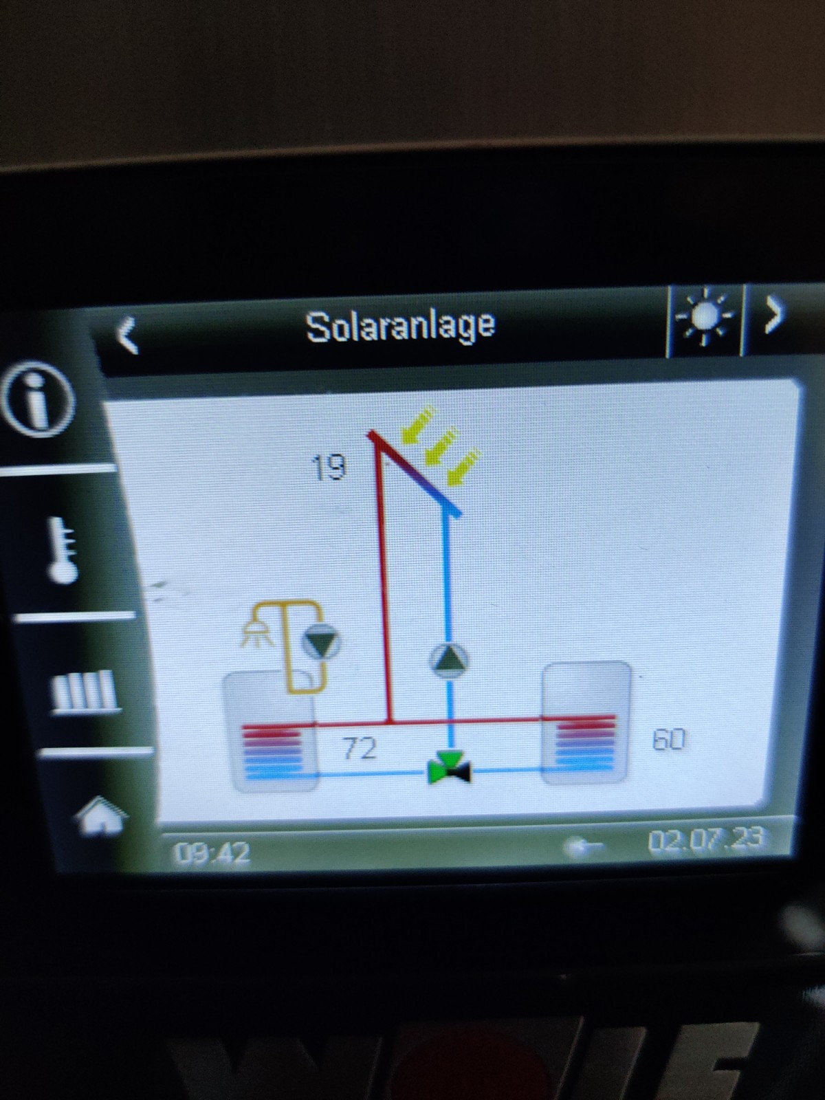

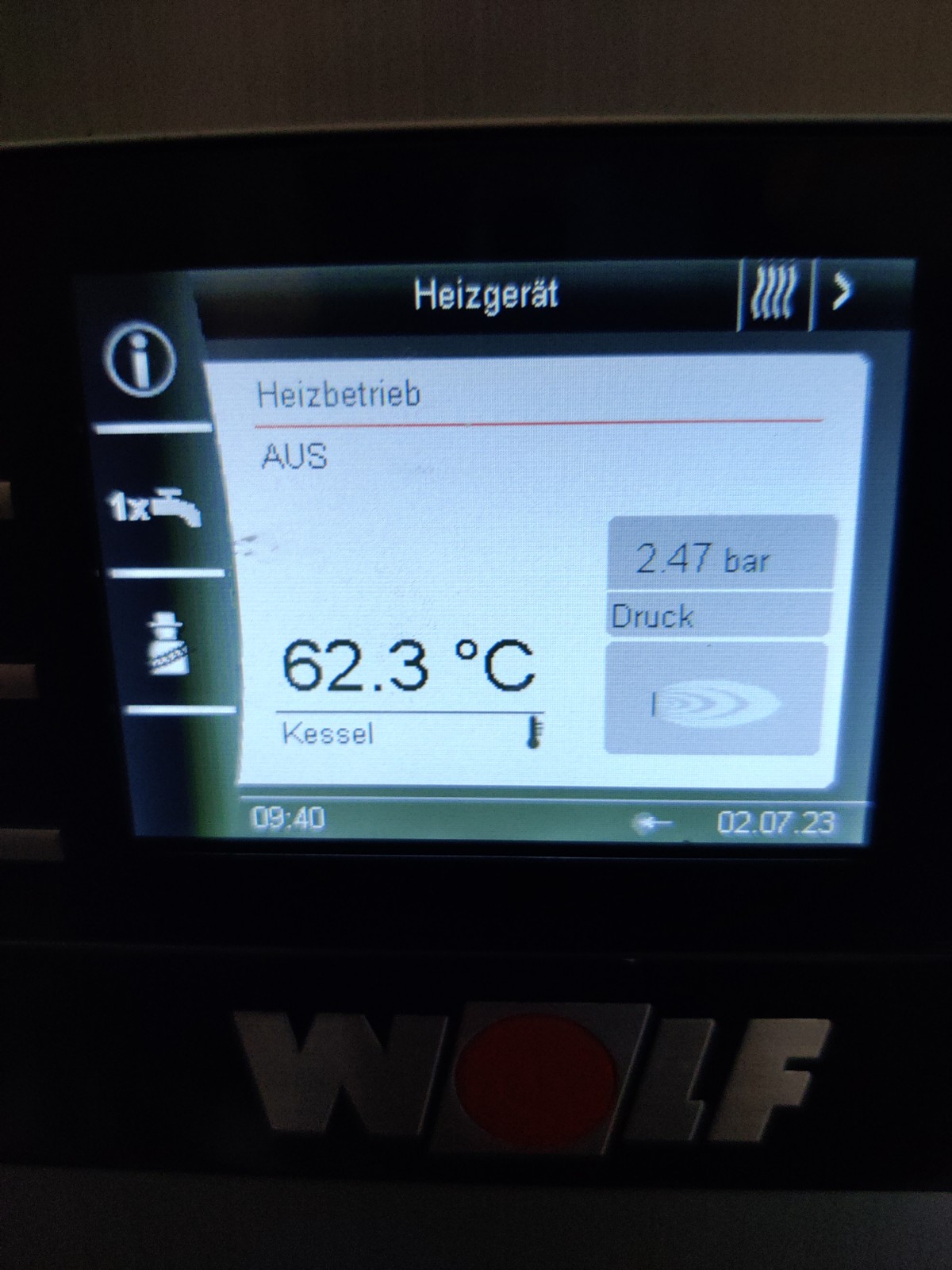

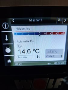

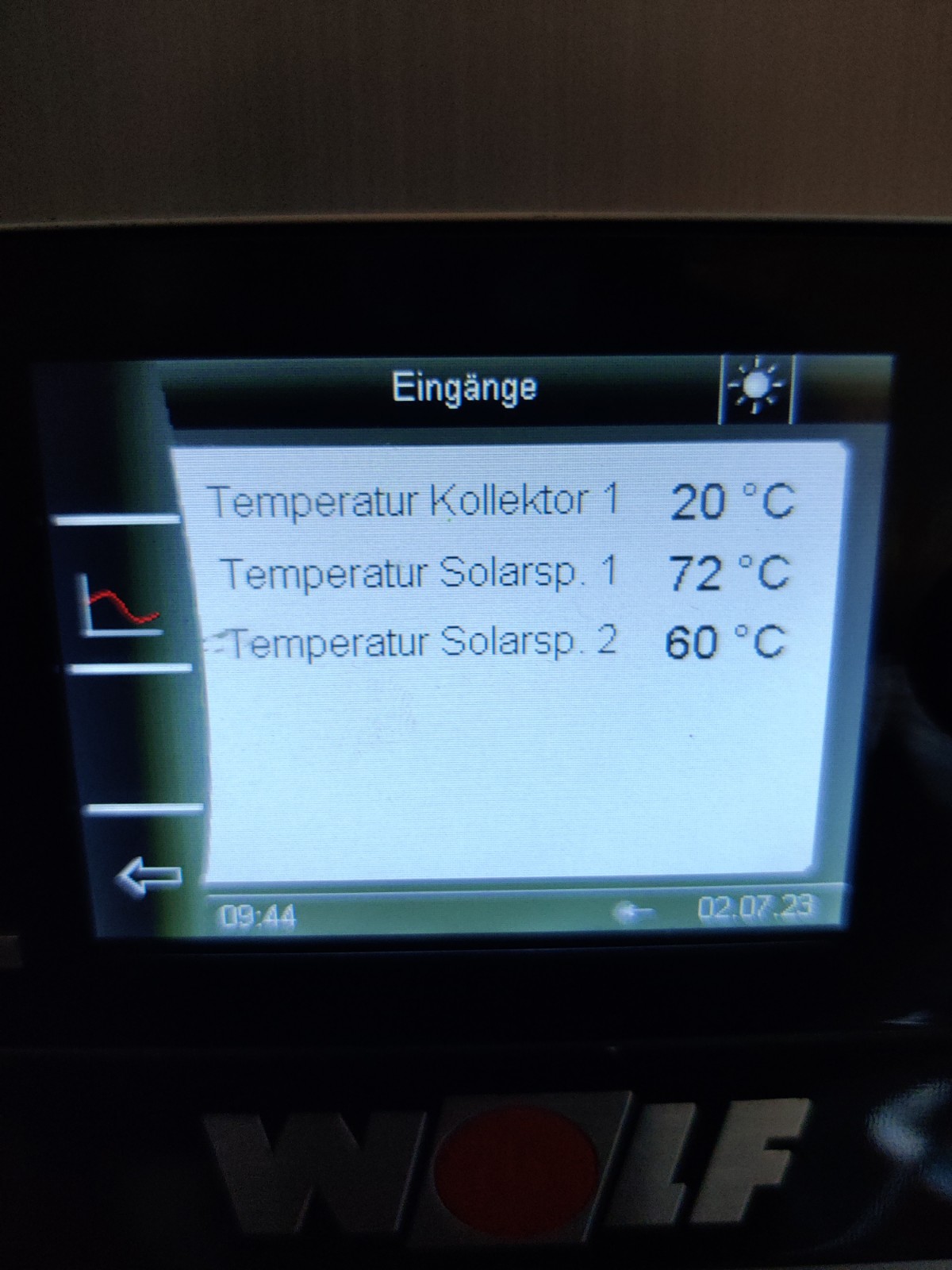

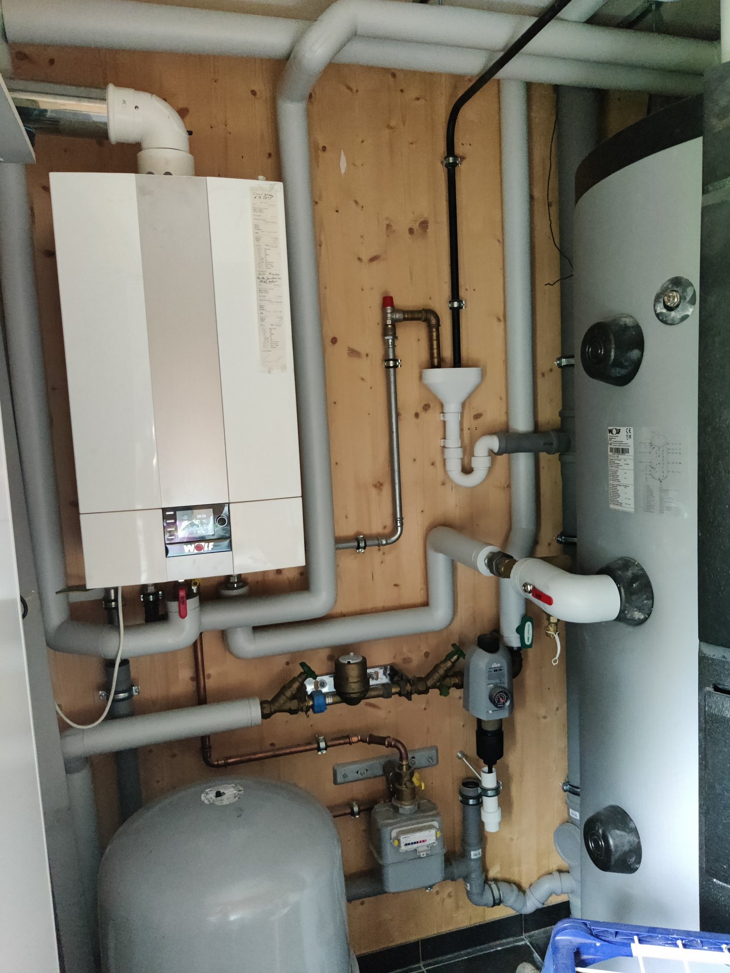

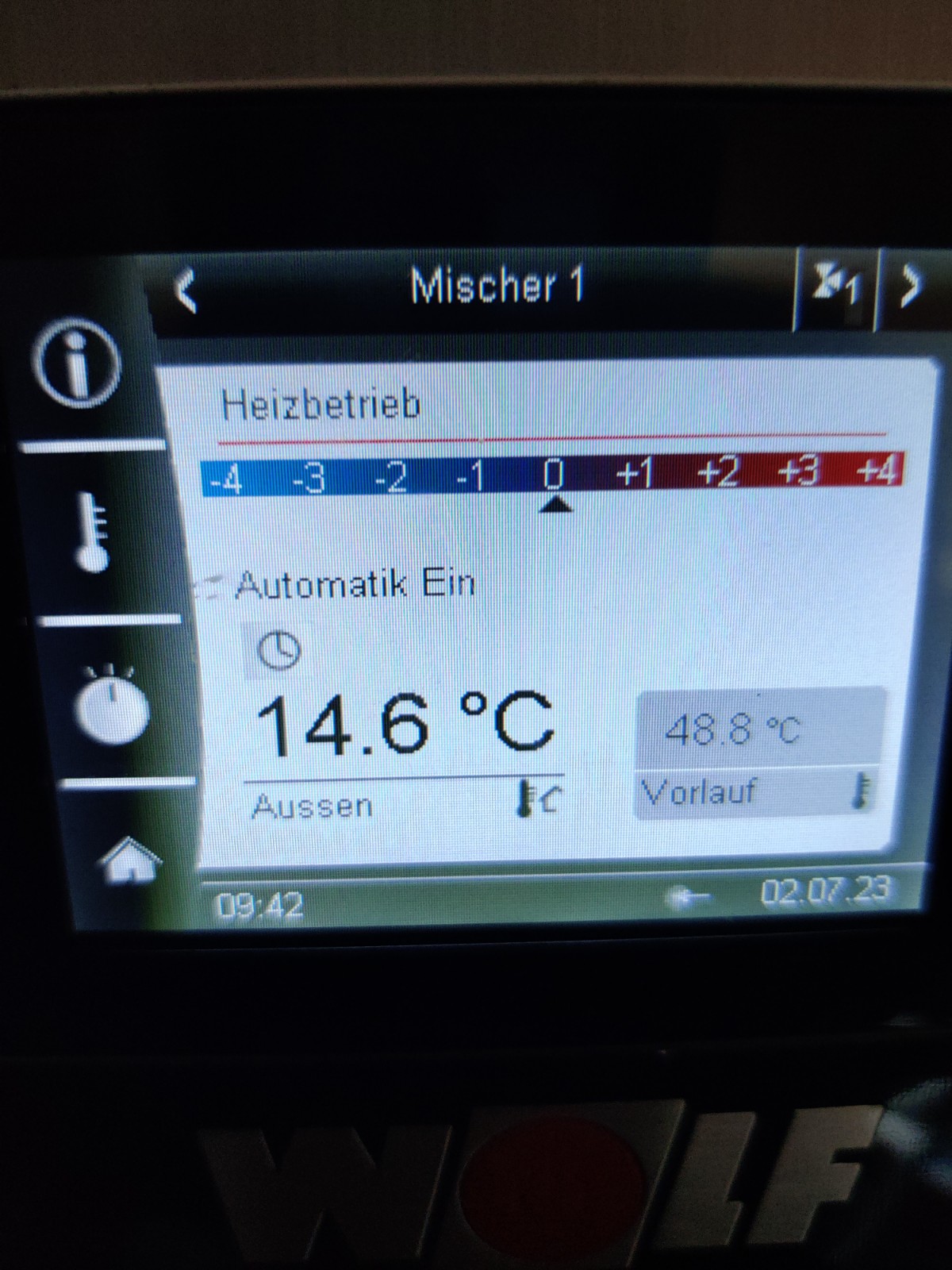

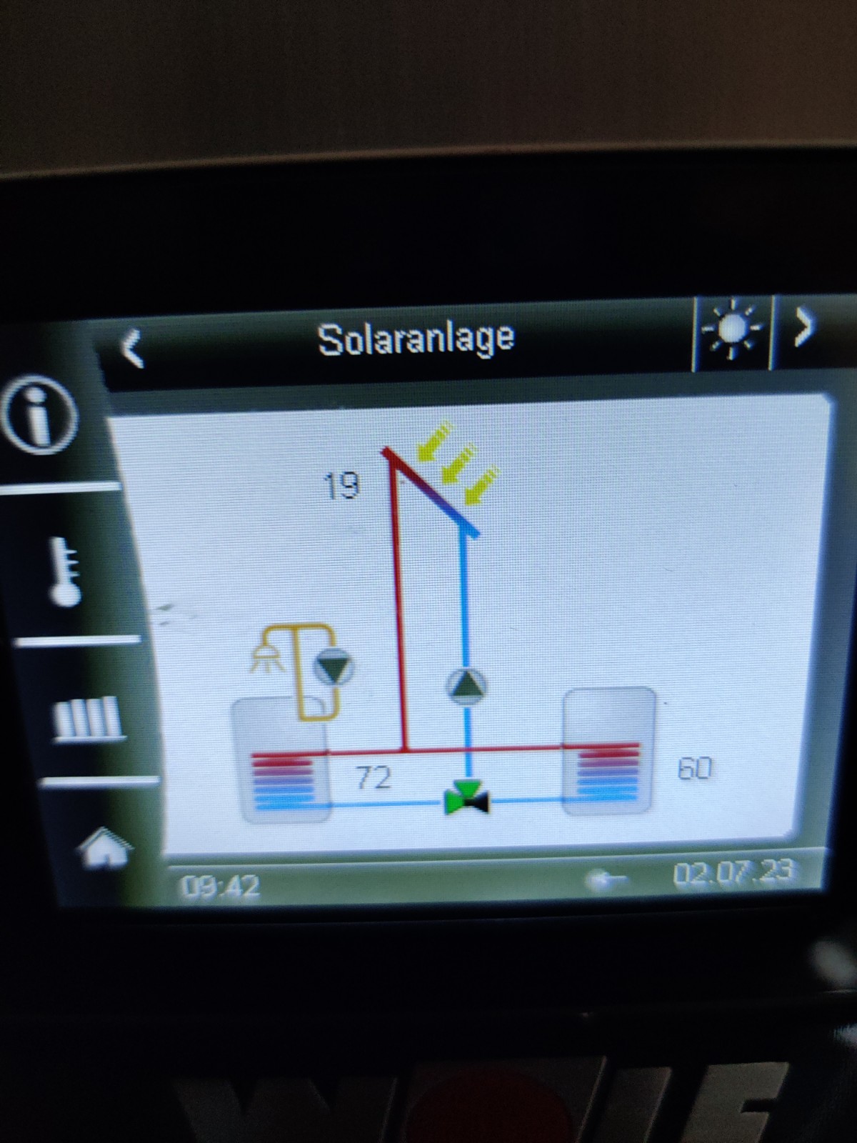

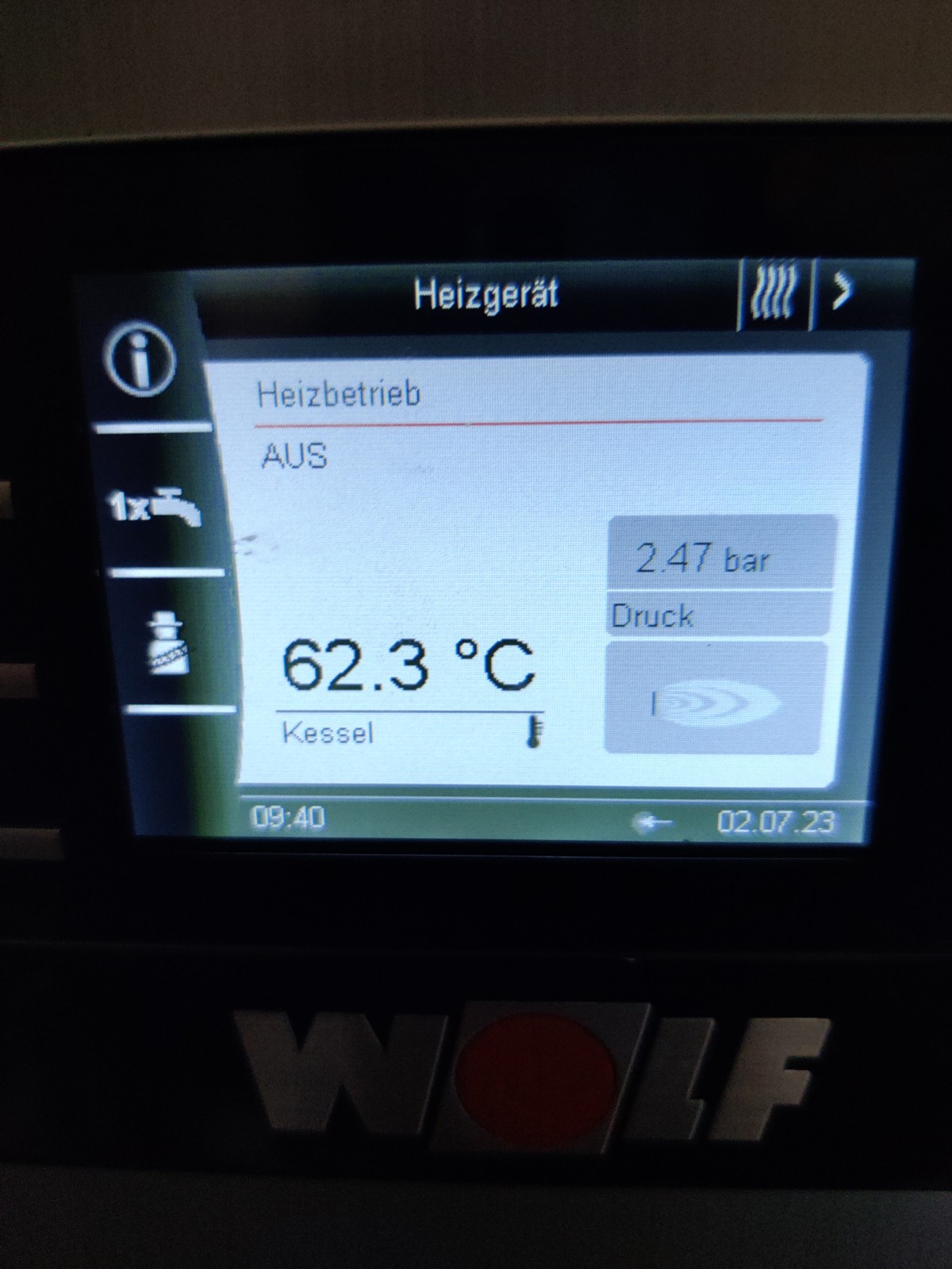

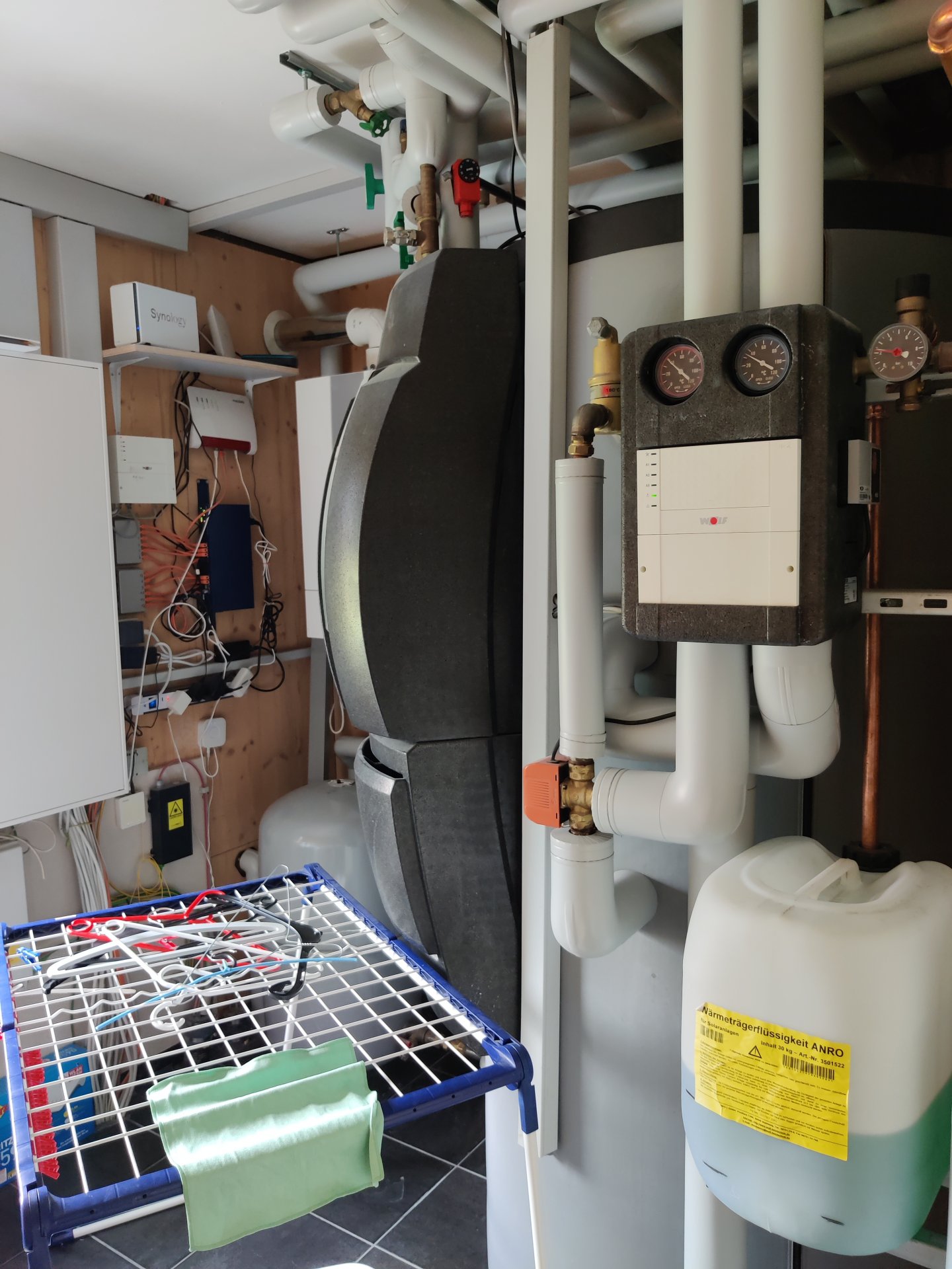

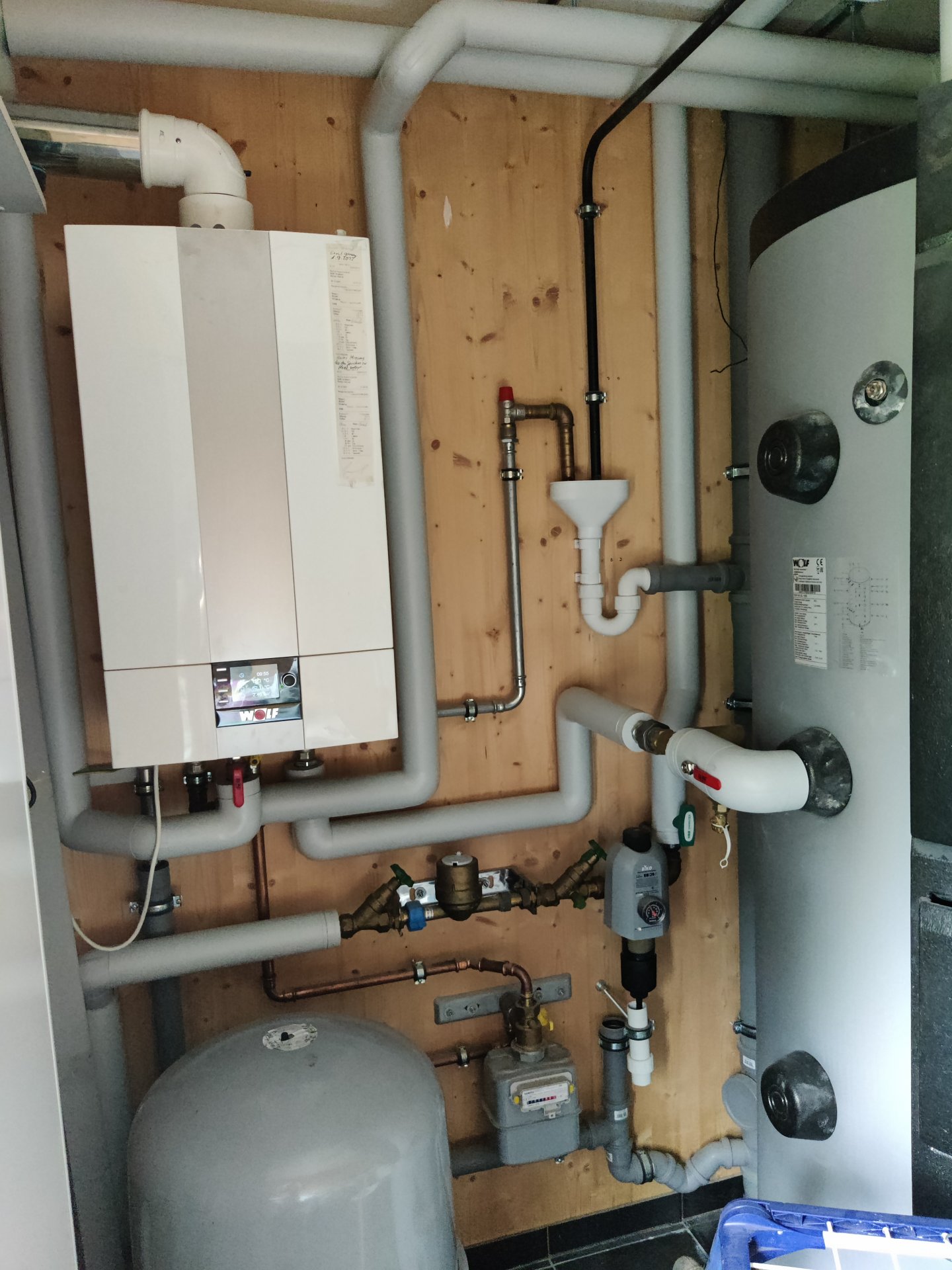

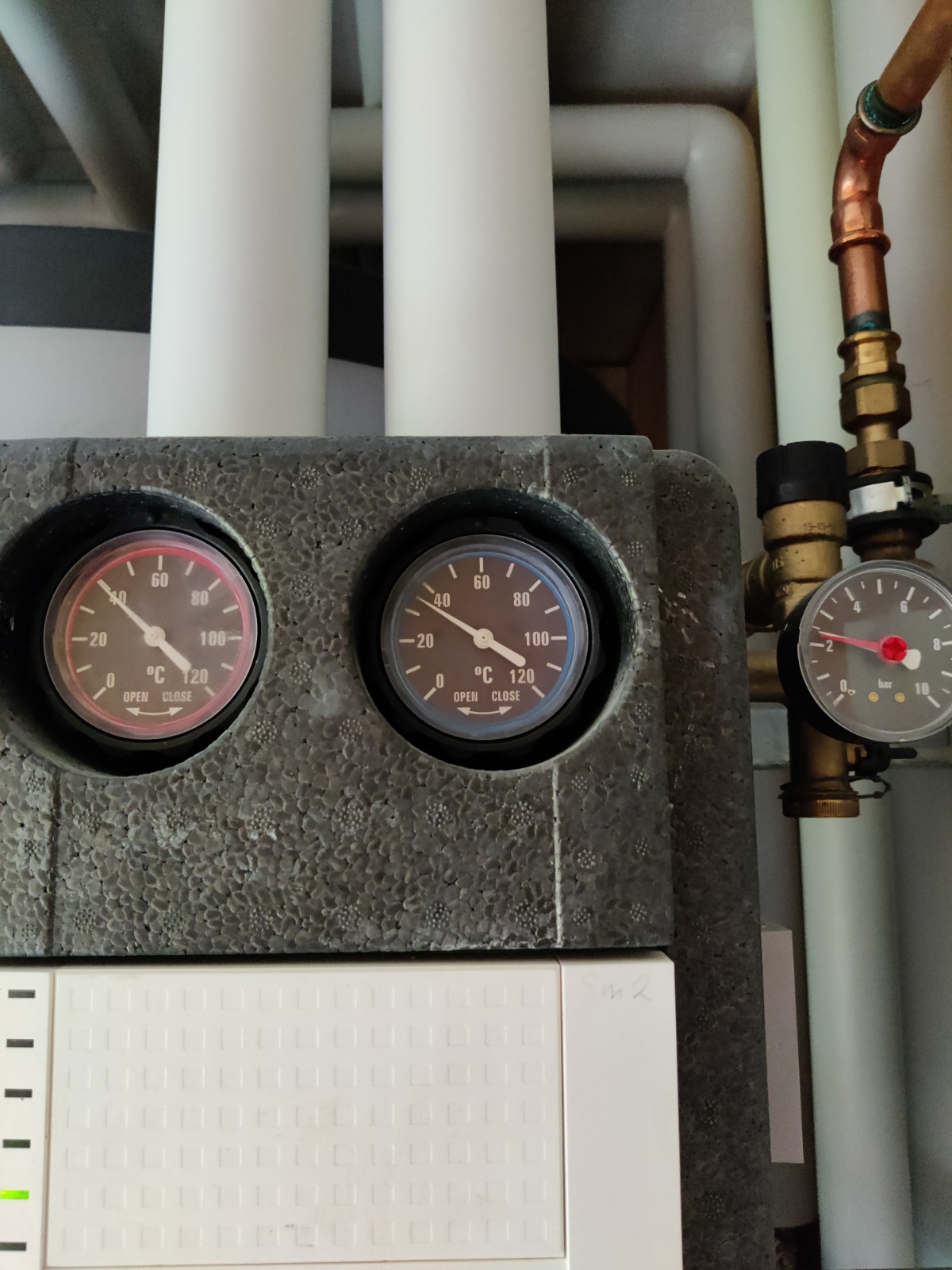

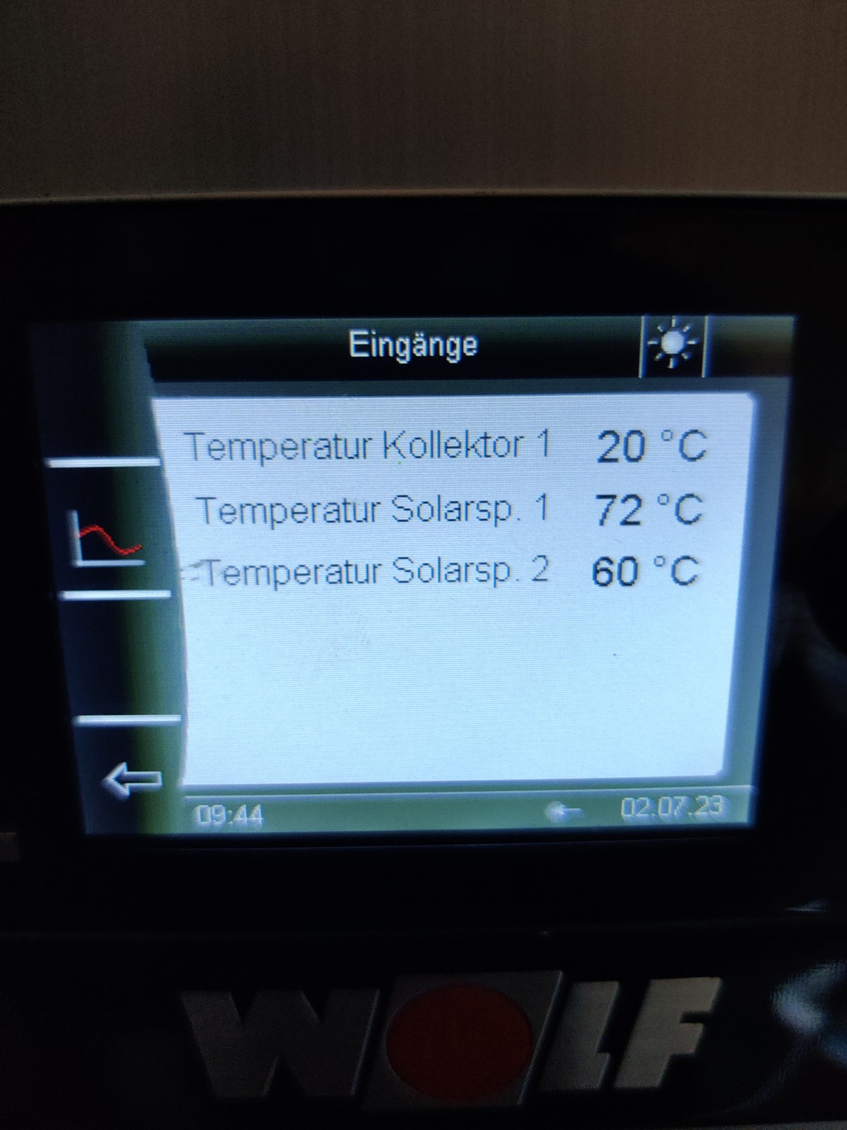

  16. #16 KurtWagner, 02.07.2023
    KurtWagner
    KurtWagner
    03.03.2023
    61

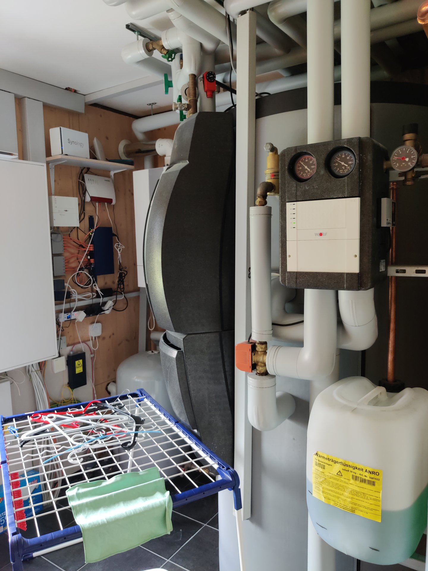

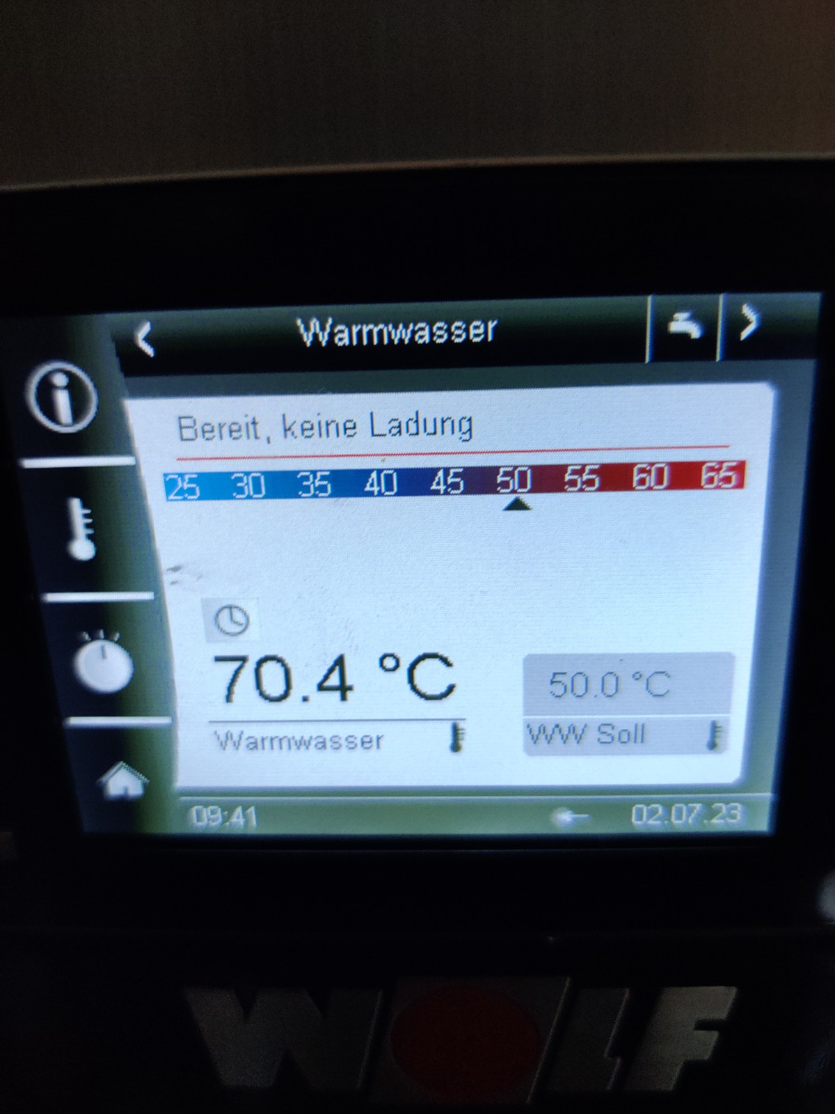

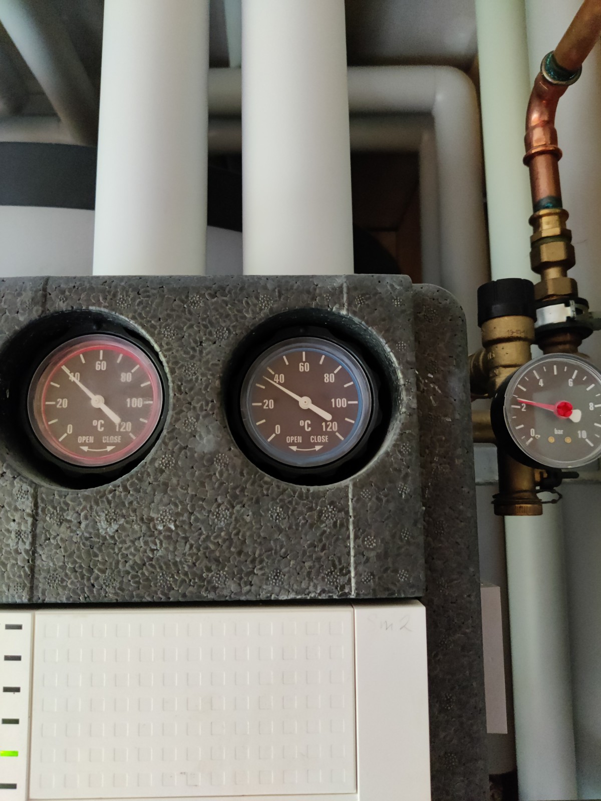

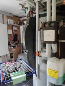

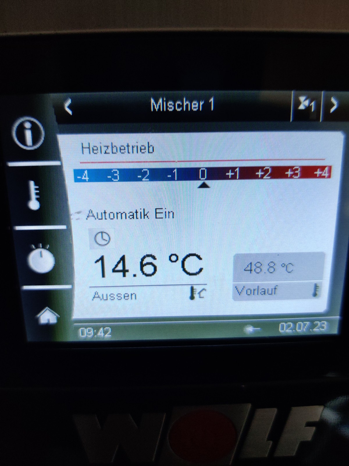

    Habe mal ein paar Bilder vom Heizrum und den Einstellungen gemacht. Wetter bei uns ist aktuell kühler und bewölkt.
    Kenn mich leider überhaupt nicht damit aus. Sind die Daten in Ordnung? :)
  17. #17 Fridolin77, 02.07.2023
    Fridolin77
    Fridolin77
    29.04.2023
    332
    114
    Das erste Bild deute ich mal so, dass die Temperatur im "Kessel" 62,3 Grad beträgt. D.h. also dass da eine Zirkulation stattfindet und beträchtlich wärme verloren geht.
    Sieht man auch in der Ausführung der Verrohrung im vorletzten Bild, das Rohr geht praktisch waagerecht ohne Thermosiphon zum Gerät.
    Sind denn nun die Rohre an der Theme merklich heiß obwohl die jetzt schon eine ganze Weile aus ist?

  19. #19 driver55, 02.07.2023
    driver55
    driver55
    22.02.2008
    6.986
    1.876
    Pforzheim
    Weshalb hat der Kessel über 60 °, wenn Heizung AUS ist und das Warmwasser doch vom Dach kommt?:confused:
  20. #20 Fridolin77, 02.07.2023
    Fridolin77
    Fridolin77
    29.04.2023
    332
    114
    Das habe ich doch schon erklärt. Es findet eine Zirkulation statt, da das warme Wasser nach oben (in den Kessel) will und dort abkühlt.
    Das ist ein Mangel und kostet auch richtig Geld in Form verschwendeter Energie!
