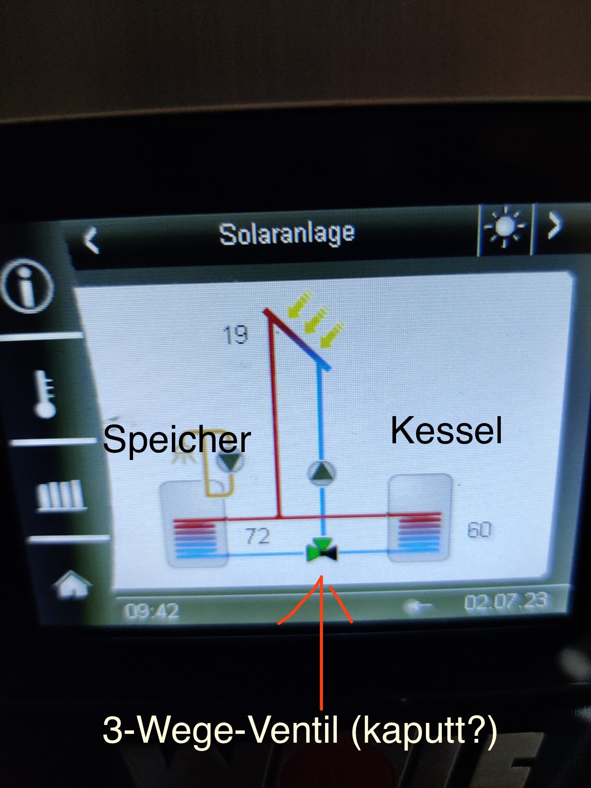

    Ich wette das Drei-Wege-Ventil ist Kaputt. Man sieht ja auf der Grafik, dass es auf Grün nur zwischen Solar und Speicher links steht und trotzdem wird der Speicher rechts (müsste eigentlich Kessel heißen) erwärmt.
    Also das würde ich mal als erstes checken.
    Vielleicht kann man das ja sogar per Hand verstellen.

    Jetzt bringst Du auch noch alles durcheinander:(
    Rechts steht der Speicher und der soll warm werden und links hängt der Kessel, oder auch genannt Therme an der Wand und der sollte kalt bleiben.

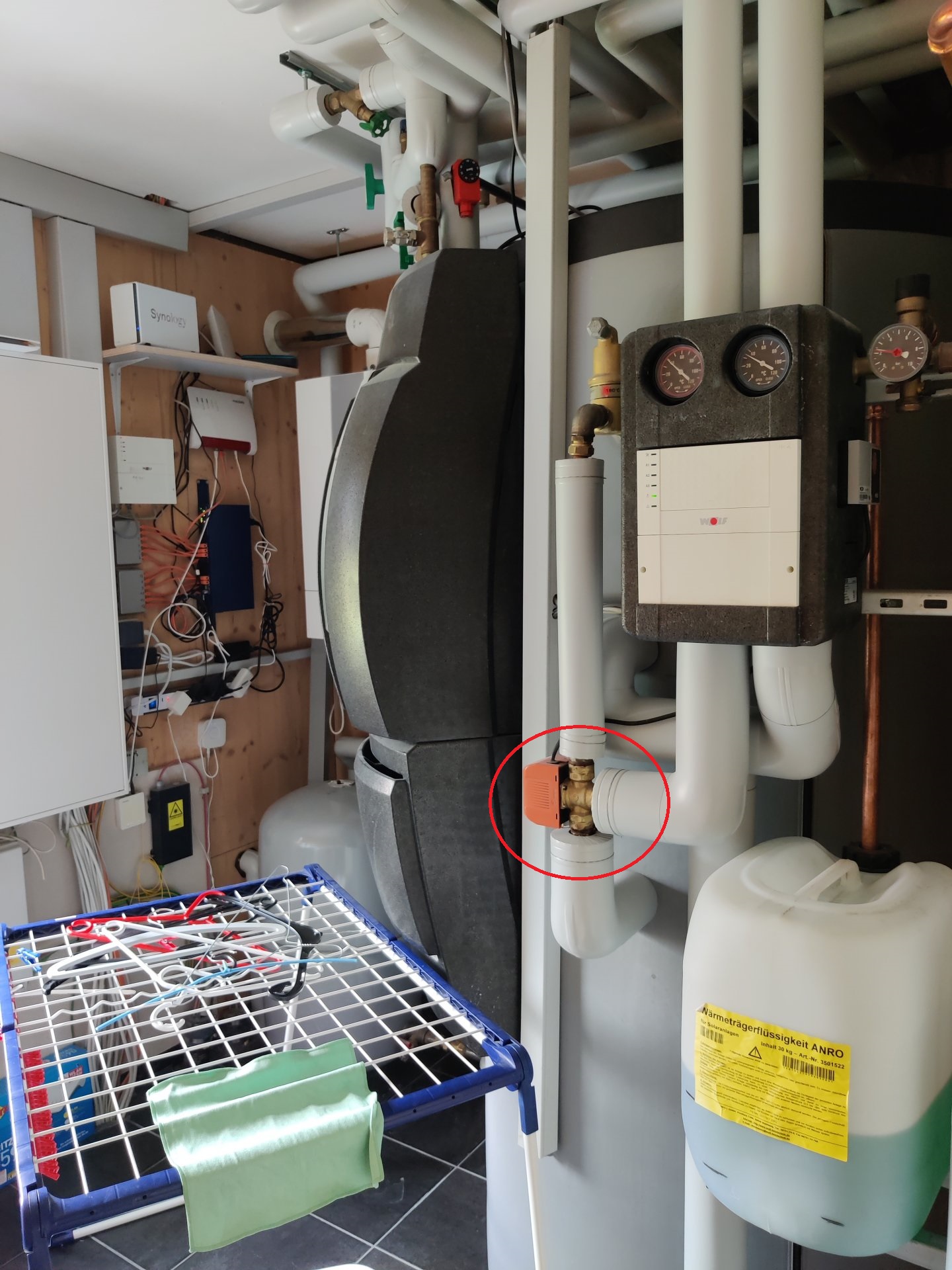

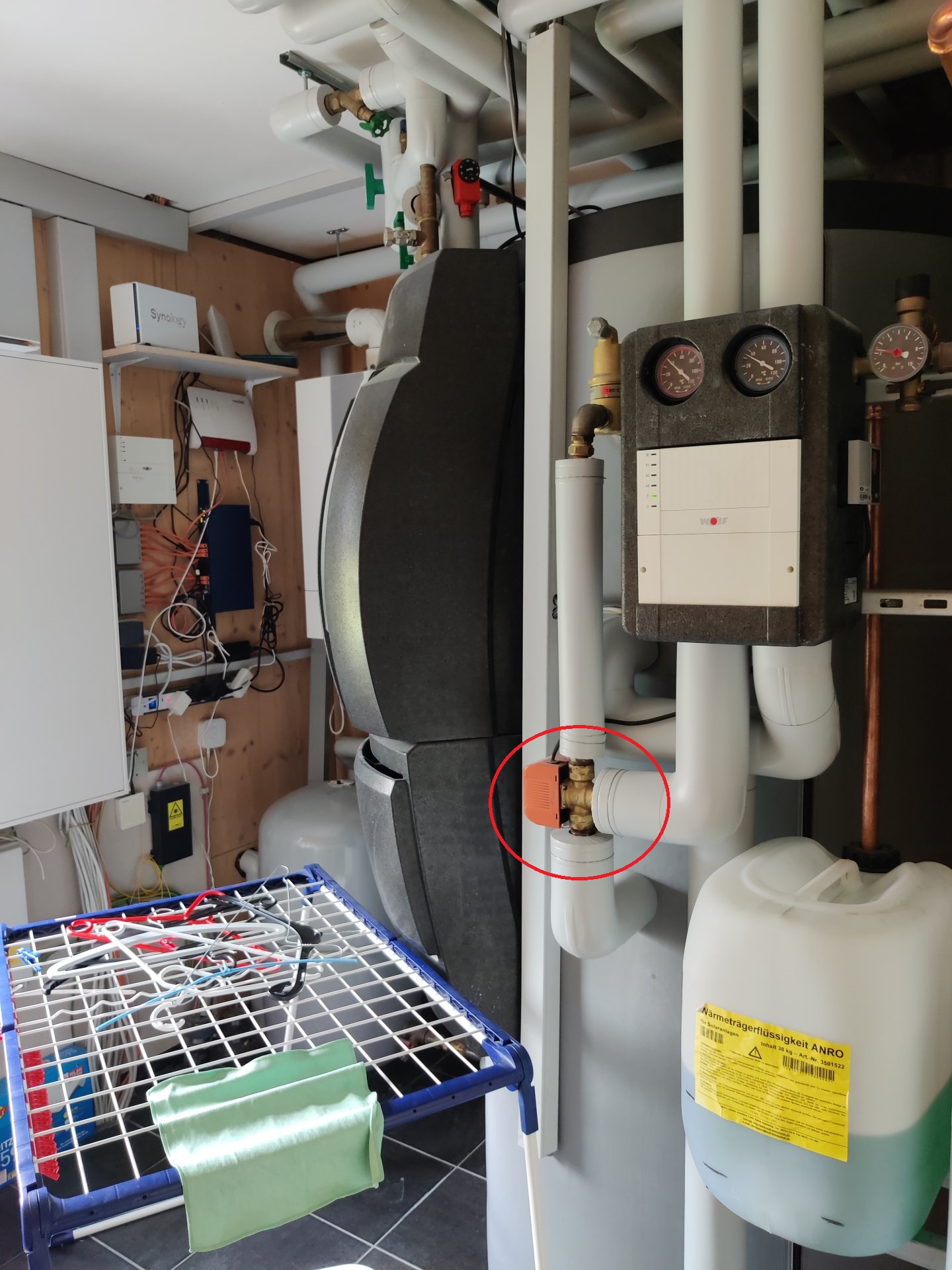

    Ich hab mal im Bild ein speichernahes 3-Wege-Ventil markiert. Ich kann leider nicht erkennen wohin der obere Abgang führt, vielleicht kann der TE hier nochmal ein Foto von der Seite machen oder schauen wo es hingeht?
    Dann kann er ja auch nochmal die Stellung vom Ventil ablesen und mit der Grafik vergleichen.

    Fabian Weber hat schon recht, er redet von dem Bild mit Solar und den 2 Speichern. (Bild auf dem Bedienmodul) Wenn man nach den Temperaturen geht ist links der Warmwasserspeicher mit 72 grad und Rechts der Kessel mit 60 Grad.
    und ja bei der Anleitung stand auch was von Grünen Pfleilen mit aktiver Pumpe und Grau inaktiv. konnte damit nur nichts Anfangen. :)
    das heißt jetzt wie sollte das eigentlich aussehen? und wie genau funktioniert jetzt der Heizkreislauf?

    bei dem Ventil müsste doch der obere und untere Anschluss in den Speicher gehen und der Anschluss Rechts kommt von der Solaranlage, da dieser durch die Solarpumpe führt?

    So sehe ich das auch, daher vermute ich dass die Darstellung mit den zwei Speichern einfach nur die zwei Wärmetauscher im Speicher sind.. Aber das ist alles nur ein Ratespiel.

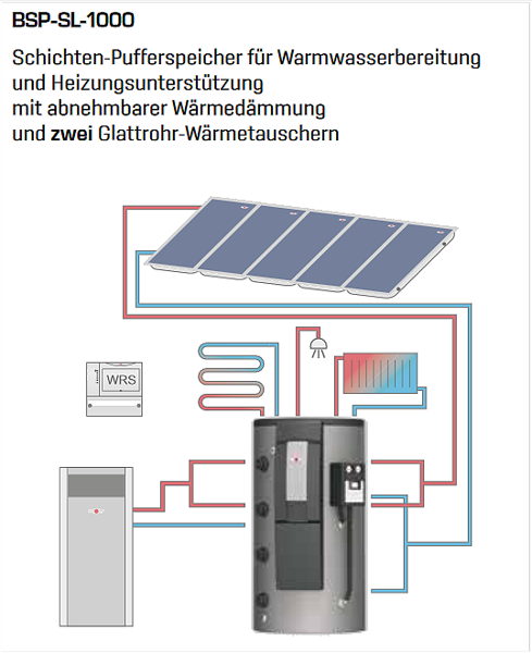

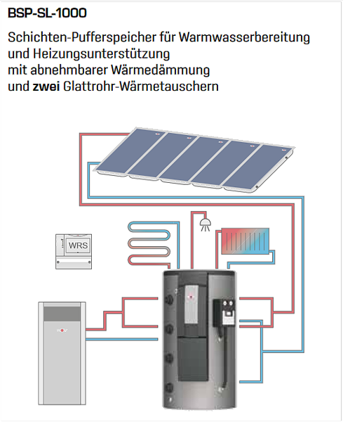

    Der TE kann ja mal noch das Typenschild vom Speicher nachreichen, ich vermute ein ähnliches Schema wie im Anhang:

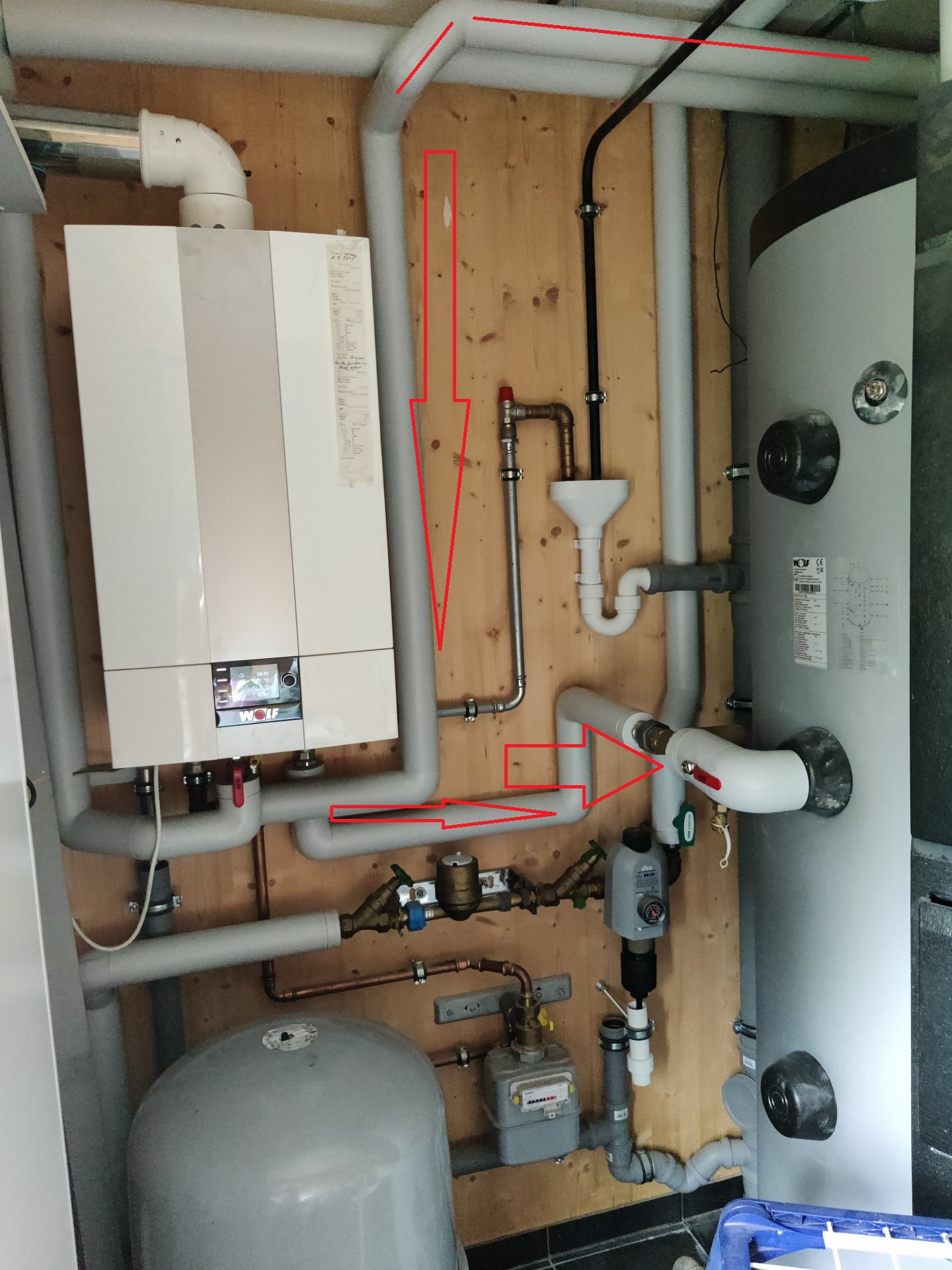

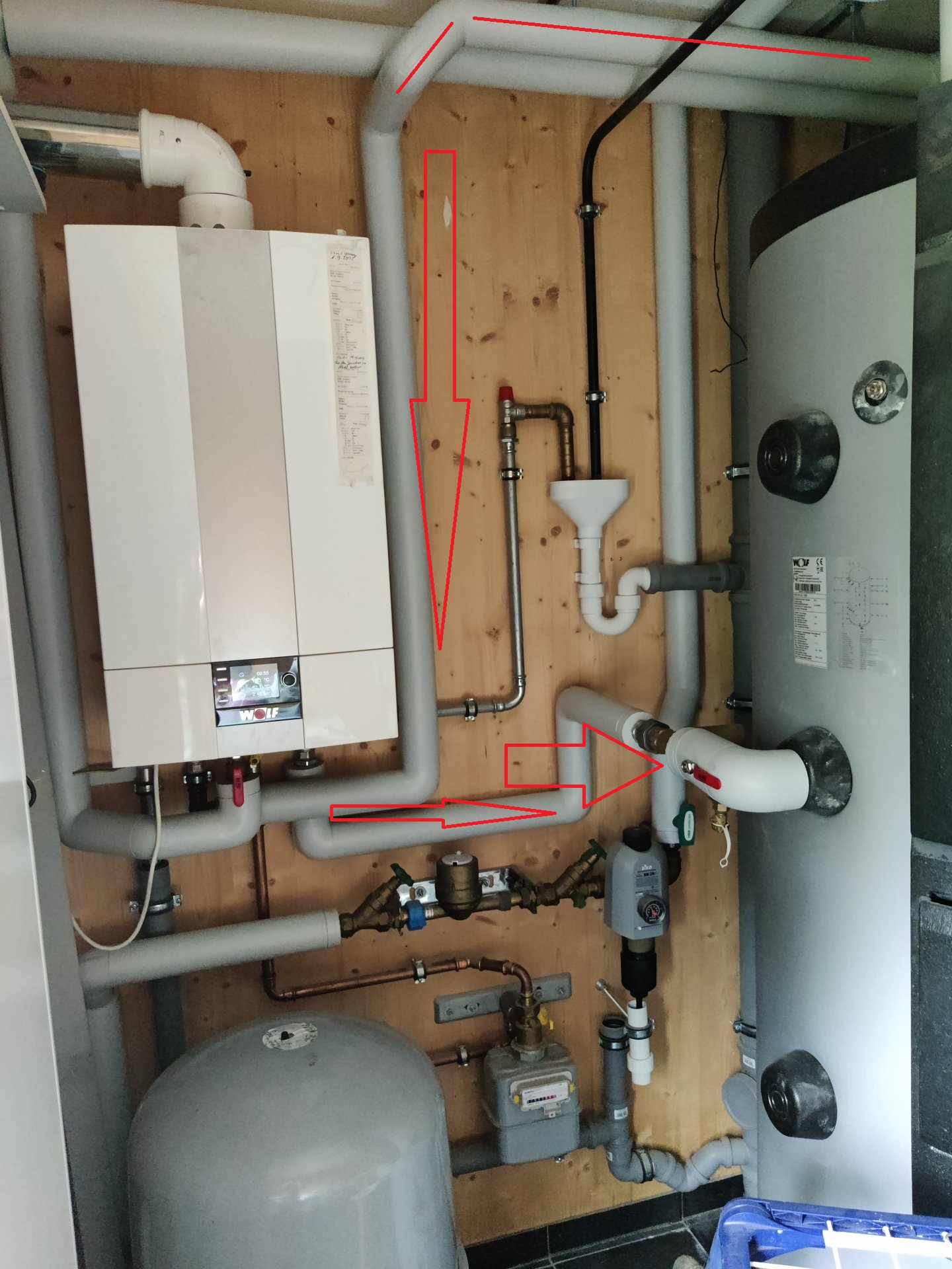

    So stelle ich mir die ungewollte Zirkulation vor, wobei ich mir nicht sicher bin was genau Vor-und-Rücklauf vom Kessel ist.
    Man *könnte* unter strenger Beobachtung mal das Ventil mit den roten Griff im Bild schließen, dann sollte die gezeigte Kesseltemperatur relativ schnell fallen. Damit wäre dann die ungewünschte Zirkulation nachgewiesen und die Abhilfe schafft eine eingelegte Zirkulationsbremse z.Bsp. am gezeigten Ventil.
    Allerdings sollte der Kessel in dieser Zeit nicht starten, da er dann, wenn ich die Hydraulik richtig sehe, die Wärme nicht abführen kann.

    mein Heizungsbauer ist aktuell im Urlaub, hat mich aber trotzdem gerade zurück gerufen.
    Er meinte das in dem Heizgerät ein Speicher verbaut ist, der ebenfalls das Wasser erwärmt selbst wenn der Heizbetrieb aus ist.
    Er meinte ich soll bei gutem Wetter die Warmwasseraufbereitung und den Mischer auf "Standby" stellen. das Quasi nur noch von der Solar der Speicher erwärmt wird.
    hab das jetzt mal gemacht, ergebnis nach 2 Std.
    - Kesseltemperatur ist von 60 auf 38 grad gesunken (und fällt weiter)
    - zum 1. mal höre ich eigentlich das die Solar-Pumpe läuft und Wasser durchfliest (vorher hatte ich die Pumpe fast noch nie gehört)
    Trotzdem kann es ja nicht sein, das ich jetzt nach dem wetter schauen muss ob sonne und warm dann Standby schalten und am Abend oder bei schlechtem wetter auf Automatik umstellen. Genau das muss doch automatisch laufen???? mal sehen wie das weiter geht......

    Hast du danach ein kurzes Brummen gehört? Wenn ja, dann hat sich da das 3-Wege-Ventil umgestellt und dadurch die ungewollte Zirkulation beendet.

    was ich aber auf alle Fälle sagen kann. bzgl. meinem angehängtem Schaubild mit der Solar-Anlage und den 2 Speichern.
    der Pfeil wo zur Solaranlage zeigt mit dem Kalt-Wasser blauen Strich war vorher grau, jetzt ist der Grün.
    das heißt die Pumpe läuft jetzt und vorher lief die überhaupt nicht????
    aber warum lässt sich diese Geschichte jetzt so nicht einfach automatiesieren, das gibts doch nicht....
