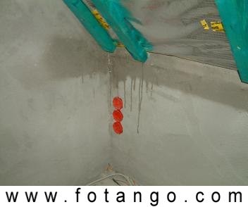

    Hallo liebe Bauexperten,
    ich brauche mal wieder euern Rat.
    Ich bin soeben dabei das Dachgeschoss meines Reihenmittelhauses auszubauen.
    Nun waren die letzten Tage und Nächte auch in der Nähe von Frankfurt recht frisch und wie ich nun wieder mal im Dachgeschoss war, habe ich am Drempel (des zukünftigen Badezimmers) eine wunderschöne Wärmebrücke gesehen. Siehe angehängtes Foto.
    Nun noch ein paar Temperaturdaten: Außentemperatur ca. 3,5 Grad, Innen (Dachgeschoss) ca. 14,5 Grad.
    Da es sich um ein Reihenmittehaus handelt, stehen rechts und links daneben auch Häuser. Diese sind aber nach hinten bzw. vorne versetzt gebaut worden, sodass sich rd. 2 Meter breite, nicht mit dem Nachbarhaus berührende, Außenwände ergeben. Genau an einer solchen „freien“ Stelle ist diese Wärmebrücke.
    Wie werde ich diese Wärmebrücke wieder los?
    Oder bin ich dieses Problem „automatisch“ los, wenn später nach dem Ausbau Innentemperaturen von ca. 20 Grad (oder etwas wehr weil Bad) herrschen.

    hier das Bild:
    hat beim ersten Versuch nicht geklappt.
    Dieter

    also, dann will ich mal:
    1. OK, aber die Lattung ist nun mal drin
    2. Die Dampfbremse ist eine Delta reflex von Dörken Sd-Wert > 100m
    3. Angeschlossen ist die Dampfbremse am Betonringanker, der sich auf der Drempelmauer befindet, mit SIGA-Primur und dann eingeputzt.
    4. Dach dicht? Ja, da es nicht geregnet hat und wie es im Herbst geregnet hat und noch alles offen war, war alles trocken.
    Aufbau Dach: Hinter der Dampfbremse sind 3cm Untersparrendämmung WLG 040, dann 14cm Zwischensparrendämmung WLG 035. Dann 4cm Lüftungsebene, OWOLEN Unterspannbahn (alles andere als difussionsoffen, Sd-Wert angeblich zwischen 2-5m)
    Dann Lattung und Ziegel, keine Konterlattung
    Aufbau Wand:
    Giebelwand: Rote Ziegelsteine
    Drempelmauer (von unten nach oben): graue grobkörnige Steine, Betonringanker, Holz-Fußfette, dahinter Dachrinne.
    Drempel von außen nach innen: Außenputz, Mauersteine, Zementputz
    Eigentlich wollte ich nochmal ein Bild zum Wandaufbau anhängen. Ich sehe aber keine Anwendung hierfür.
    Nur noch eine Info: Es scheint mir, wenn ich an der Wand fühle dort kälter zu sein wo es feucht ist als an der trockenen Wand. Ich denke, besch.... gemauert! Und wie gesagt dort, wo es feucht ist, ist keine Wand vom Nachbarhaus dagegen.
    Dieter

    Der Übeltäter...
    dürfte der Ringanker sein.
    Wenn der Ringanker ohne äussere Dämmung betoniert wurde, ist er der beste Wärmeleiter aller dort versammelten Flächen und hat die niedrigste Oberflächentemperatur -> die hohe Neubau-Luftfeuchte kondensiert dort ganz hervorragend.
    Wenn dem so ist = Mangel, weil Mindestwärmeschutz der DIN 4108 unterschritten.

    Gerade im Bad...
    besteht Handlungsbedarf, weil es neben dem Schlafraum und der Küche die höchste Luftfeuchte haben wird, aber vermutlich nicht 24 Std am Tag, 7 Tage die Woche auf 22°+ geheizt sein wird. Ergo Schimmelfläche.

    Ich kann mir nicht vorstellen, dass der Ringanker außenseitig völlig ungedämmt ist. Wenigstens ein paar Sauerkrautplatten wird man außenseitig in die Schalung eingelegt haben. 1980 waren die Grundzüge der Bauphysik bereits bekannt. Kann da punktuell mal geklopft/geforscht werden?
    Ich tendiere dazu, nichts zu machen. Bei gleichmäßiger Beheizung auf normale Temperaturen und nach Abklingen der Baufeuchtigkeit könnte alles in Ordnung sein.

    also ich hab das Ganze gerade mal speziell für den Ringanker zu berechnen versucht. Ohne Dämmplatte aussen, kanns ja gar nie funktioniern. In meiner Berechnung habe ich mit versuchter Erinnerung an meine Lehrzeit eine HWL-Mehrschichtplatte mit nur mal 4cm angenommen. Also da kommt nix Großes bei rum. Auch meine Frage, kann der Dieter da mal außen die Leiter erklimmen und "stetoskopiern" ob der Putz in dem Bereich "hohl" klingt? wenn ja is Dämmung da.
    Wenn das Tauwasser auch auf der Delta-Reflex und den fenstern is, isses da noch ganz schön feucht. Hmmmm
    Mehr heizen wäre auch meine erste Empfehlung und dann natürlich auch lüften.
    Eventuell auch mal die Temperatur im Ringankerbereich messen (beobachten), manche Leute ham ja so Funkthermometers, nä.
