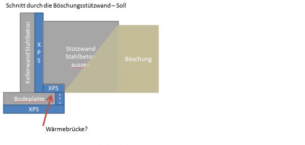

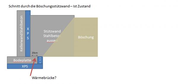

    Hallo Bauexperten,
    wir bauen zur Zeit ein neues Häuschen inkl. Keller. Als besonderes Feature gibt es einen abgeböschten Kellerzugang.
    Dazu wurde jeweils eine Stahlbetonwand links und rechts der Böschung zum Stützen des Erdreichs gesetzt.
    Die Wände haben 25cm Dicke und sind jeweils ca 3m x 2,5m.
    Bodenplatte und Kelleraussenwände sind wunderbar in XPS Perimeterdämmung eingepackt.
    Die besagte Wand ist extra mit 12cm Abstand vor die Kellerwand gesetzt worden, damit dazwischen noch Dämmung platz hat.
    Mir ist jetzt nach dem Ausschalen aufgefallen, daß aber im Bereich der auskargenden Bodenplatte direkt draufbetoniert wurde - ohne Dämmung.
    Ich hab also jetzt einen 3mx2,5m grossen Kühlkörper auf der Platte sitzen.
    Wollte hier mal Eure Meinung hören, wie kritisch diese ca. 25cm * 15cm große Wärmebrücke einzuschätzen ist?
    Hab am Montag einen Termin mit Architekt....
    Zwei Bildchen sollen den Schnitt durch die Wand und die BoPla zeigen einmal Ist-Zustand und einmal so wie ich mir das vorstellen würde.
    Viele Grüße,
    Chris

    Vernachlässigbar. MfG.

    wie weit/tief reicht die fehlstelle in die bildebene rein?
    ist das nur im bereich der stahlbetonflügel - oder auch
    zwischen denen? wie weit sind die auseinander?

    Herzlichen Dank schonmal für die schnelle Reaktion, dann beruhigt mach das einigermaßen.
    Ich Versuch meine Bildchen nächstes Mal gleich mit Sprechblasen auszurüsten ;)
    Die Flügel sind so 4m auseinander, aber ein Kontakt besteht pro Flügel eben nur über dessen Breite von 25cm
