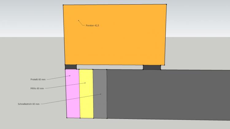

    Baustoff: Wienerberger 42,5 mit Mineralwolle gefüllt, EG Deckenbereich von aussen nach innen:
    geplant: 6cm Protelit (hochverdichtetes Styropor), 6cm Steinwolle, dann Betondeckebeginn
    Umsetzung:mauer Steinwolle doppelt so dick vom Bauleiter bestellt, dann vom Polier ungeprüft so verbaut:mauer (maximaler freier Überstand des 42er Ziegels überschritten ....
    So:Zeit drängt, Schnee im Nacken, alle helfen die Hälfte Steinwolle (fixverklebt) herauszupopeln, dann wurde eine Art Schnelletsrich (hätte zur Not ein Bild vom Sackerl) in die Lücke vergossen. Statiker gibt sein OK Betonauflagefläche recith für unser Mauerwerk grade noch aus.
    Mauer kommen für die erste Ziegelschar. Mörtel für erste Ziegelschar wird in zwei Wulsten ganz aussen auf den Protelitund ein zweiter auf der Betondecke aufgebracht ("damit der Ziegel jetzt endlich einen guten Halt hat"). Ziegel vollflächig hineingesetzt (dabei Mineralwolle natürlich nach oben rausgedrückt ... (nebenbei)
    Nun: Siehe Foto, sieht man von aussen natürlich auch noch das Mörtelbett. Ist das nun für das Mauersystem ohne Zusatzdämmung eine relevante Wärmebrücke oder nicht (einmal umsonst aufgeregt???)

    Ich kapier deine Beschreibung nicht ganz, wurde die innere oder äußere Hälfte der MiWo entfernt?
    Wo kommt das Protelit auf einmal her, ich dachte das wurde nicht verbaut?

    1. Unser Ziegel wurde geklebt, sonst würd ich mir auch nichts denken. Ausgelichsschicht ca. 2cm dick und eben direkt auch mit der betondecke verbunden (bin allerdings Fachfrau für Schall und nicht für Wärmebrücken, in meinem Fach wärs der Untergang)
    2. Zur Beschreibung, mir fehlts an Fachwortschatz: Die Hälfte, die an der betondecke anliegt wurde entfernt und mit Schnellestrich aufgefüllt. Ergebnis 6cm mehr Auflagefläche für den Porotherm 24,5. Statt das Mörtelbett nur über Betondecke und Schnellestrich aufzubringen und den Ziegel statisch gesehen den Rest frei überstehen zu lassen, liegt mein Stein nun auf seiner ganzen 42,5 cm Breite auf dem Mörtelbett.
    Aufbringen des Mörtelbetts: Ganz aussen auf dem Protelit (6cm) wurde ein Patzer Mörtel draufgehauen und eben auf der betondecke auch nochmal, dann der Ziegel draufgedrückt. Nehme halt laienmäßig an, dass nun ein Hohlraum in der Mitte des Ziegels verblieben ist. Aber vermutlich hat mich der Hergang meiner "lustigen Baustelle" so verwirrt, dass ich halt jetzt auch aus Mücken Elefanten mache.... passiert ja mehr so den ganzen Tag (nur vorweg: sehr rennomierte Baufirma)

    ich verstehe es eher so:
    die erste Steinreihe liegt auf zwei Mörtelstreifen auf. der eine ist auf der Betondecke und der andere auf der Deckenranddämmung.
    Wenngleich ich nicht weiß, was der Steinhersteller fordert: dies sehe ich als problematisch an, weil der äußere auf dem Dämmstoff ja weich gebettet ist und damit kaum Lasten abtragen kann. Evtl. kann in Folge die erste Steinreihe nach außen kippen.... Aber so richtig mag ich das mit den "zwei Wulsten" nicht glauben. Sonst hätte man den Estrichbeton ja gar nicht reinkippen müssen. eher vollflächige Mörtelschicht?

    Nur mal eine schnelle Skizze, aber so meinst du ist der Aufbau?
    Du schreibst einerseits der Stein liegt mit seinen 42,5 cm auf dem Mörtelbett auf und dann wieder dass nur auf dem Protelit und der Betondecke eine Wulst aufgetragen wurde.
    Dass es so wie in der Skizze gemacht wurde kann ich mir auch kaum vorstellen.
    Wie weit der Stein auskragen darf gibt normalerweise der Statiker vor, die 12 cm könnten evtl. noch reichen, aber auch nur wenn der verwendete Schnellestrich auch genug trägt und der Stein vollflächig aufliegt.

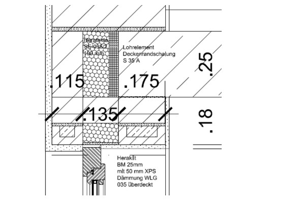

  11. #10 Ralf Dühlmeyer, 24. Januar 2013
    Ralf Dühlmeyer
    Ralf Dühlmeyer
    14. Juni 2005
    34.325
    Aus zug aus einem Fassadenschnitt T8 Deckenauflager (hier mit Fenstersturz) Deckenrand T8.jpg

    Ja vielen Dank, genau so hab ichs gemeint. Mit den beiden Wulsten verhält es sich natürlich nicht wie in der Skizze als Striche, weil der Ziegel ja noch draufgedrückt wurde. Aber einen gewissen Hohlraum darf man wirklich erwarten. Das Problem war je eben, dass von den anwesenden Mauerern keiner den Sinn der Aktion vom Vortag verstanden hat (Polier/ Baumeister). Habe den ausführenden Maurer ssobnald ich es nur wahrgenommen darauf hingewiesen, dass unter Umständen diese äussere Mörtelschicht (vom Bauleister so angekündigt) von aussen wieder herausgekratzt und mit PU Schaum abgedichtet werden soll. Daraufhin der Mauerer: Ach herje, dann liegt der Ziegel ja wieder zu wenig auf..... Baumeister/ Bauleiter/ Polier .... "alles kein Problem, den Mörtel rauskratzen, PUschaum rein .... Wärmebrücke weg.... Aber die waren halt auch alle drei nicht dabei, wie der anwesende Mauerer meine Dämmung oben abgefräst hat und auch nicht wie diese "Wulste" aufgetragen wurden.... Hab leider auch noch keine Ahnung, warum nicht der in vielen Vorgesprächen vereinbarte Aufbau (Perlite gefüllter 30er Ziegel und auf diesen dann die erste 42,5 Ziegelschar aufkleben) eingehalten wurde. Dass das Mörtelbett nicht austrocknen konnte vor der ersten Ziegelschar, lag an der Zeitverzögerung durch das Herausreißen der 6cm Steinwolle ......Jetzt war ja erstmal 4 Wochen Winterpause....
