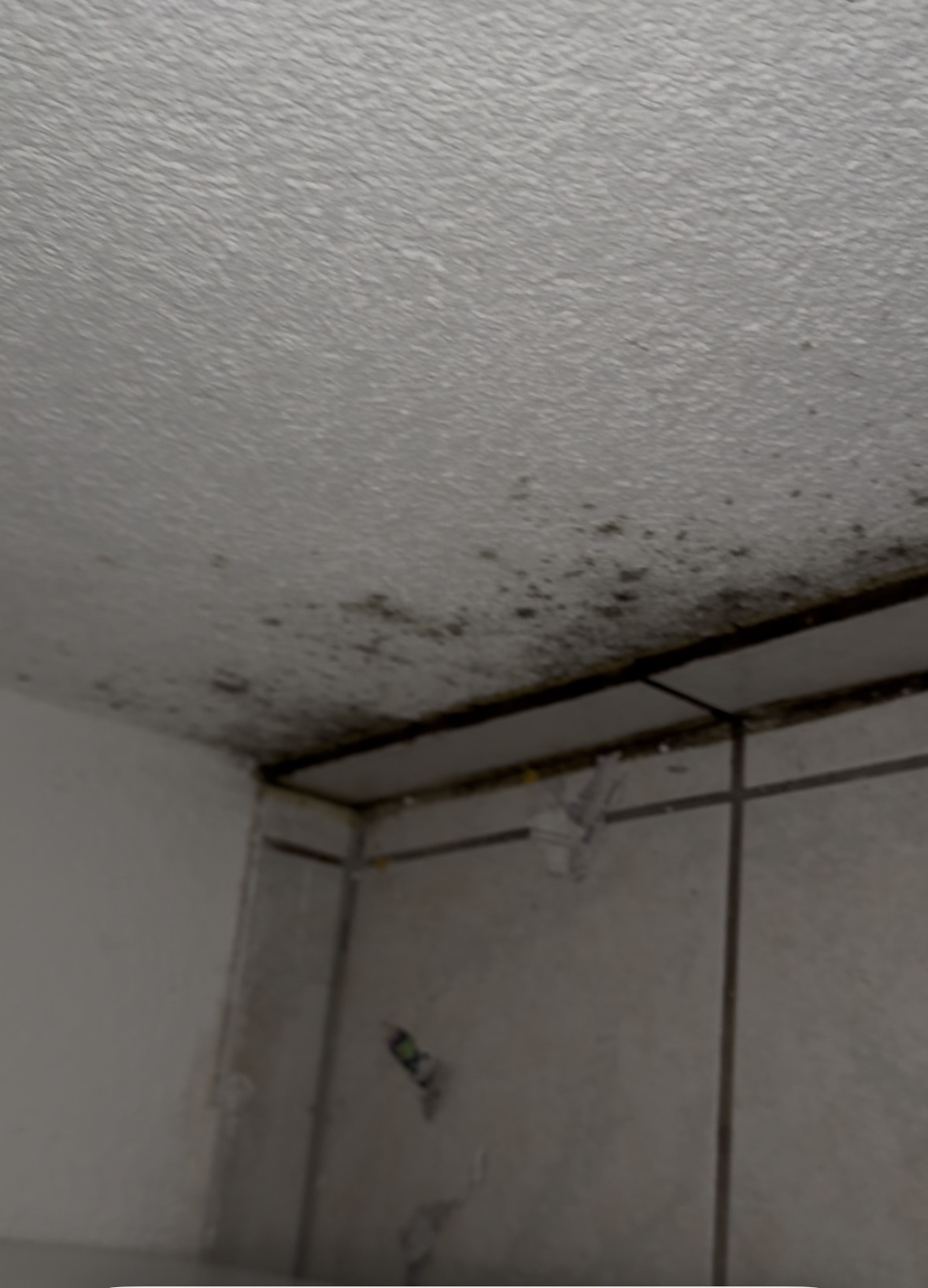

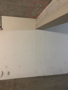

    Hi zusammen,
    ich habe ein Problem mit massiver Feuchtigkeit und Schimmel in meiner EG-Wohnung (Mehrfamilienanlage mit zwei baugleichen Häusern und Tiefgarage darunter). Zwischen den Häusern liegt eine Terrasse/Rasenfläche, die direkt an meine Wohnung grenzt – an der angrenzenden Innenwand treten die Probleme auf. (Skizze folgt)
    Ausgangslage / bisherige Maßnahmen
    • Seit Jahren starker Schimmel an der Innenwand.
    • Damals gemeldet, Gutachter bestätigte nasse Wand.
    • Maßnahme: Sockelabdichtung nachgearbeitet (wasserdichter Anstrich + Blech).
    • Danach: Tapete/Schimmel entfernt, Wand mit Kalkputz neu verputzt.
    Aktueller Stand
    • Schimmel ist wieder da bzw. breitet sich aus.
    • Luftfeuchte/ Raumklima sind unauffällig (permanent überwacht).
    • Beim Wäschetrocknen läuft zusätzlich ein elektrischer Luftentfeuchter.
    • Neuer Gutachter: Wärmebrücke + starke Durchfeuchtung
      • Problem beginnt am Fußboden/Wand-Anschluss und wird Richtung Ecken schlimmer.
      • Boden an der Wand ~11 °C kälter als die Raumtemperatur (23 Grad). Gegenüberliegend hat der Boden eine Temperatur die 3-4 Grad Differenz zur Raumtemperatur hat.
      • Wand laut Messung sehr feucht.
      • In der Ecke bilden sich teils Wasserpfützen.
    Es gibt viele mögliche Ursachen (Drainage, Abdichtung nicht korrekt ausgeführt, Anschluss an Tiefgarage/Decke, etc.) -> Wo fang ich am besten an ?
    Mir wurden Calciumsilikatplatten als Innendämmung empfohlen. Das löst aber aus meiner Sicht nicht das Fußbodenproblem, ist teuer und niemand kann garantieren, dass es danach dauerhaft weg ist.
    Fragen an euch
    1. Welche typischen Baumängel kommen in so einem Bereich (EG an Außenwand, Rasen/Terrasse, TG darunter) häufig vor?
    2. Ich möchte die Woche zum Bauamt gehen, um den „Soll“-Aufbau prüfen zu können:
      • Wenn Wasser dort nicht ins Erdreich versickern kann (wegen Tiefgarage) , müsste meiner Recherche nach dann zwingend eine Drainage/Entwässerung vorhanden sein. Ist das richtig ?
      • Wie prüfe ich ob die Drainage (falls vorhanden) noch intakt ist ? Kamera über Revisionsschacht ?
    3. Hat jemand Erfahrung mit solchen Fällen in einer WEG (Vorgehen, Zuständigkeiten, Durchsetzung, typische Hürden)? Ich meine das letzte Mal wurde übernommen aber anscheinend war das ja nicht die komplette Ursache..
    Ich bin für jeden Tipp dankbar. Am Mittwoch will ich außerdem mal vorsichtig prüfen, wie weit ich mit einer Schaufel graben kann, um ggf. Hinweise auf Aufbau/Entwässerung zu bekommen.
    Danke euch!

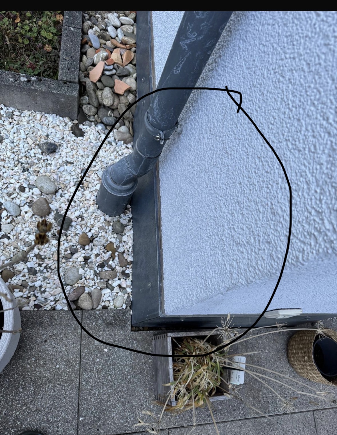

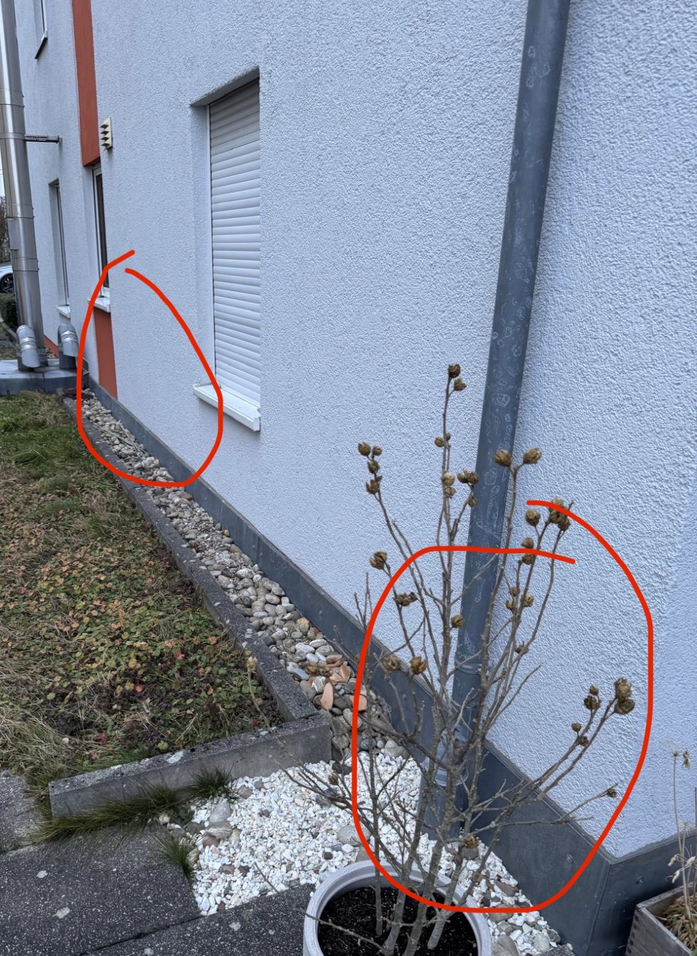

    Wasserdichter Anstrich? Das hat dort nichts zu suchen. Was wurde ganz genau gemacht, mit welchem Material und welchen Zweck hat das Blech und wo wurde es verbaut.

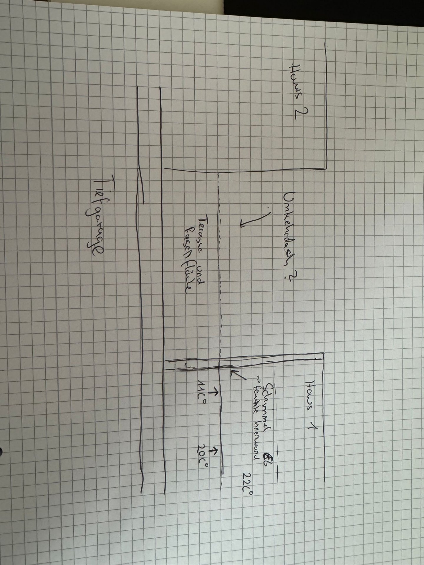

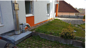

    Kannst du das 3. Bild mal neu erstellen, größer machen und dort grob einzeichnen, wo die feuchte Stelle ist?
    Tendenziell würde ich den Bereich bis auf die Tiefgaragendecke abgraben und dann die Abdichtung prüfen. Oftmals ist hier die Ursache zu finden. Eine Wärmebrücke wäre möglich, dann müsste aber dein Nachbar das selbe Problem haben, oder?

    danke dir für die Rückmeldung. Ich habe mal die Rechnung rausgekramt.
    Folgendes wurde genutzt:
    Kemperol 2K Pur
    Kemperol Flies
    Wärmedämmung PIR 60mm
    Nopenmatte
    Klebemörtle KBM
    Titanzink Band
    PU Schaum
    das sind die Hauptkomponenten aus der Rechnung. Es wurde nur der Sockelbereich ausgebessert.
    Die Schimmelstellen habe ich Rot eingezeichnet. Der Schimmel war aber früher komplett durchgehen die Wand entlang bis zu einer Höhe von 50cm.
    Der Vormieter hatte einfach drüber tapeziert beim Auszug..
    Jetzt gibt es noch einzelne Ausblühungen die sich aber schnell ausbreiten.Ich versuche alles mögliche um entgegenzuwirken. Die Küche sieht schlimmer aus. Das ist der Kreis am zweiten Fenster. Vom aktuellen Schimmel ist auch ein Bild dabei.
    Das Bauamt wollte mir heute die Unterlagen schicken. Ich hoffe daraus geht hervor, wie das TG-Dach aufgebaut ist.

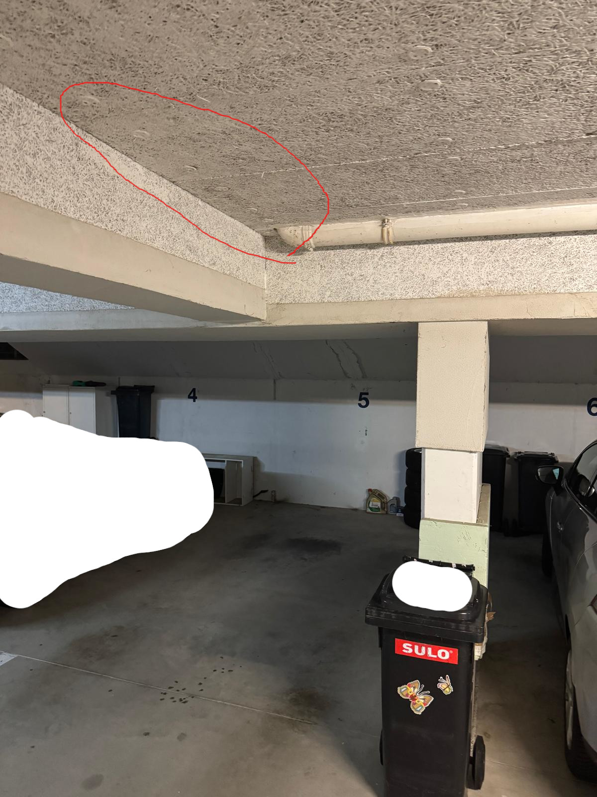

    Die TG ist von unten gedämmt. Nicht die beste Dämmung aber mein Nachbar im gleichen Haus hat das Feuchte Problem nicht. Seine Wohnung liegt auch über der TG. Der Gegenüberliegende Nachbar (Haus 2) hat auch Probleme, ich weiß nur nicht wie stark.
    Falls du weitere Informationen brauchst gib Bescheid.

    Den gesamten Wandsockel auf Bild 1 komplett freilegen bis runter auf die TG-Decke.
    Dabei bitte als erster Schritt auch die ganze Sockelverblechung rückbauen.
    Vielleicht reicht dahinter die Dämmung gar nicht hoch genug und das gestaute Wasser drückt aus dem Traufstreifen in den Wandsockel.

    Das bedeutet aber auch, dass die Rabatten, Plattenbelag, Kies und Erde weg muss. Normalerweise sollte da ca 1m breit alles zurück gebaut werden um überhaupt irgendwas beurteilen zu können.
    Einen Schwachpunkt würde ich das Fallrohr ansehen. Dort komm es immer wieder zu Problemen mit der Machbarkeit der Abdichtung, wenn das Rohr zu nahe an der Wand steht.
    Nichts! Ich habe schon einige Leckageortungen mitgemacht und es hat in vielleicht 10% funktioniert. Bei Foliendächer ohne Auflast und ohne metallische Durchbrüche funktioniert das sehr gut, beim Rest nicht. Zumindest meiner Erfahrung nach.

    Vielen Dank! Es wurde damals nur der Trautstreifen aufgegraben.. also das war sicher keine 1m breite Fläche.
    Beim Fallrohr gabs drei Meinungen. Einer meinte, dass er dort meint einen Riss zu erkennen. Wurde dann aber bei der Verwaltung nicht weiter verfolgt.
    Ich frage mich auch ob es eine Drainage gibt. Augenscheinlich hat das ganze Dach nur ein Abflussrohr. In der Draufsicht des UG sind Drainagen an meiner Wand entlang eingezeichnet. Die müssten aber dann irgendwann zum Vorschein kommen beim Graben.
    Das mit der Leckortung Spar ich mir dann. Ich grab mal auf und mach Bilder .
    Danke ! Hoffe ich Krieg das in den Griff. Möchte ungern jemanden im Schimmel wohnen lassen. Außerdem sind die Heizkosten der beiden Wohnungen um 15-20% höher als bei den anderen..

    Also leider hat das Bauamt nicht wirklich viele Dokumente gesendet.

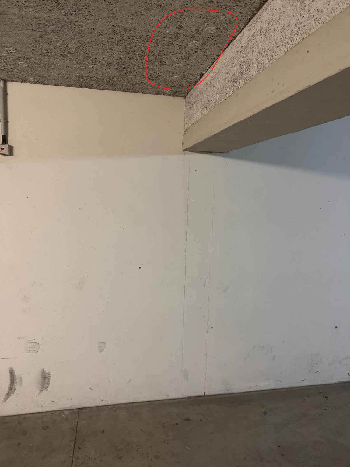

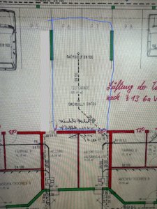

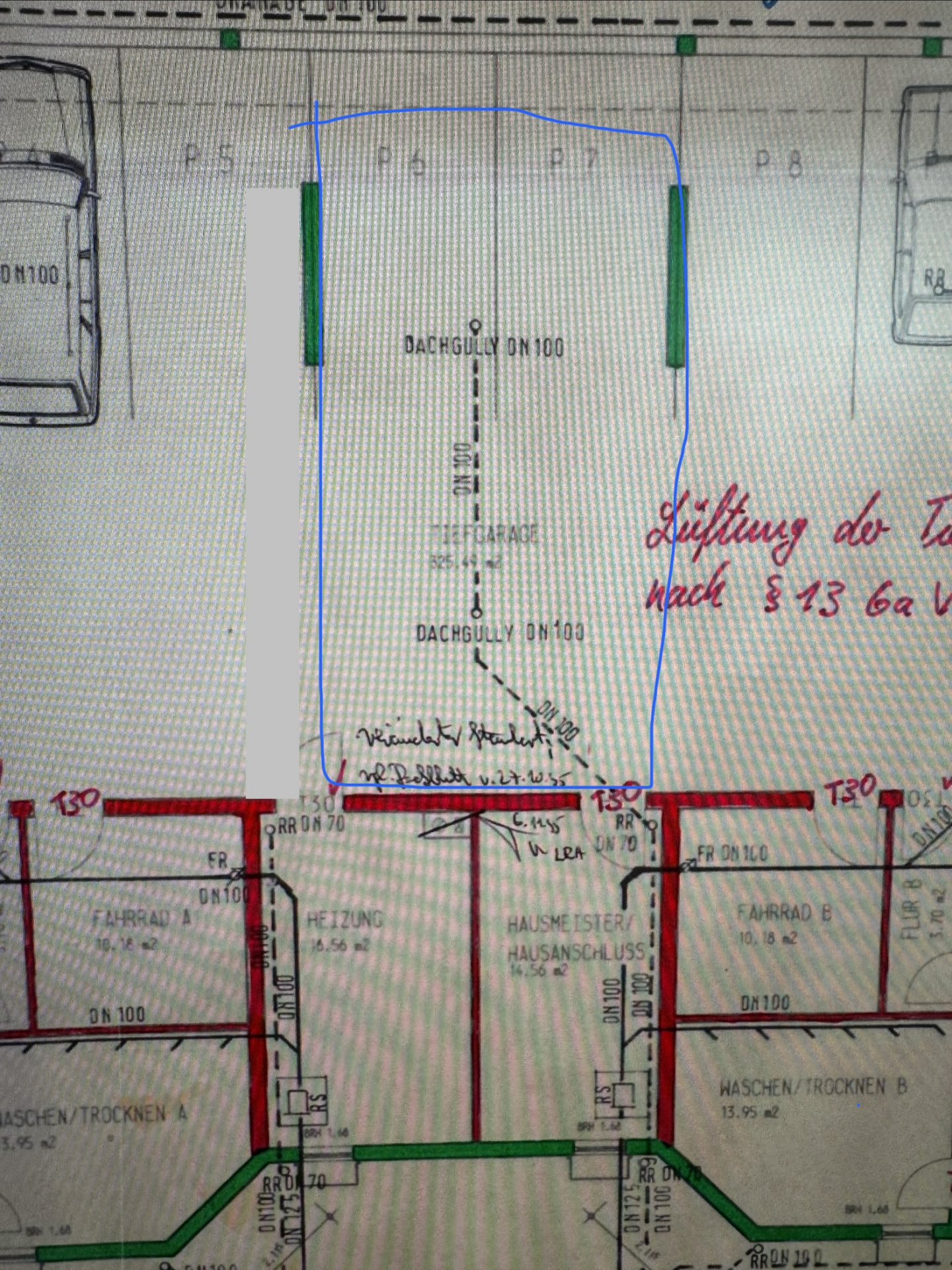

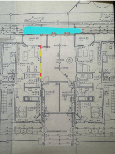

    Jetzt frage ich mal wegen einer Sache die mich schon die ganze Zeit fuchst. Es gibt eine Drainage. Diese ist reicht aber nicht bis zur Begrünung und Terasse des TG Dachs.
    Ich habe mal im Bild die ungefähre Position der feuchten Mauer (grauer Block) und der Begrünung/Terasse (blaue Linie)auf dem TG eingezeichnet.
    Wie man sieht gibt es nur einen Gulli in der Mitte und falls ich alles richtig interpretiere, keine Drainage in dem Bereich. Ich würde meine das Wasser steht und drückt.
    Liege ich mit der Vermutung richtig?

    Du benötigst auch kein Drainagerohr. Wichtig wäre, dass auf der Flächenabdichtung eine Drainage erstellt worden ist. Das kann man mit Schutzvlies-Kies-Filtervlies herstellen, oder es gibt spezielle Drainagematten die man auf der Abdichtung verlegen kann. Damit wird erreicht, dass das Oberflächenwasser abgeleitet wird. Bei einem Drainagerohr erreicht man nur, dass punktuell (eher streifenweise wenn man das so nenne kann) gesammeltes Niederschlagswasser abgeführt wird.
    Aber die Drainage ist dein kleinstes Problem, da eine fachgerecht ausgeführte Abdichtung sowieso 15cm über OK Gelände geführt wird. Da kann sich nichts Aufstauen, außer es wäre ein geschlossener Bereich. Sollte da aber soviel Wasser stehen, dass die Aufkantungshöhe nicht mehr ausreicht, ergäbe das dann ein ganz anderes Schadensbild. Da wäre deine nasse Wand das kleinste Übel.

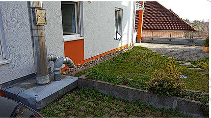

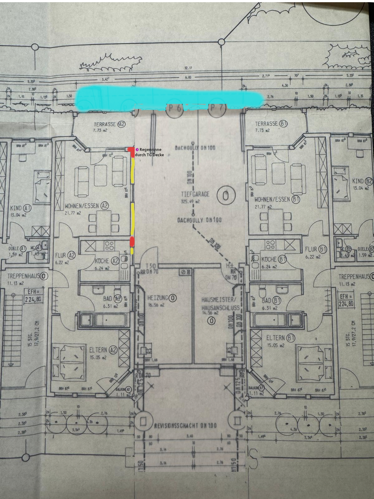

    Ich denke, dass du damit recht hast. Habe nun die Grundrisse übereinander gelegt und bin alle relevanten Stellen abgegangen. Nun brauch ich noch einen fähigen Sachverständigen oder eine Firma.. Ich habe auch die Firma gefunden, die vor 30 Jahren das TG-Dach gemacht hat. Leider haben die keine Pläne mehr.

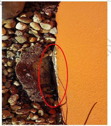

    Ich habe einige Bilder gemacht und die feuchten Stellen markiert. Dabei sind die schlimmsten (feuchte, Wärmebrücke) Stellen rot und die "weniger" schlimmen gelb. Die blaumarkierten sind die Risse (meiner Meinung nach Wasserschäden) in der TG unter dem Schrägdach. Das Schrägdach grenzt an die Terrasse.
    @ToTi : Kannst du mir vielleicht einen Tipp geben, wie ich am besten den passenden Sachverständigen finde..
    Hatte heute zu spät Feierabend. Werde morgen mal graben und ein paar Fotos von der Abdichtung machen.

    Du solltest einen Sachverständigen für Schäden an Gebäuden mit Schwerpunkt Abdichtung suchen und diesen der Hausverwaltung vorschlagen.
    Deine Hausverwaltung muss sich darum kümmern, nicht Du.

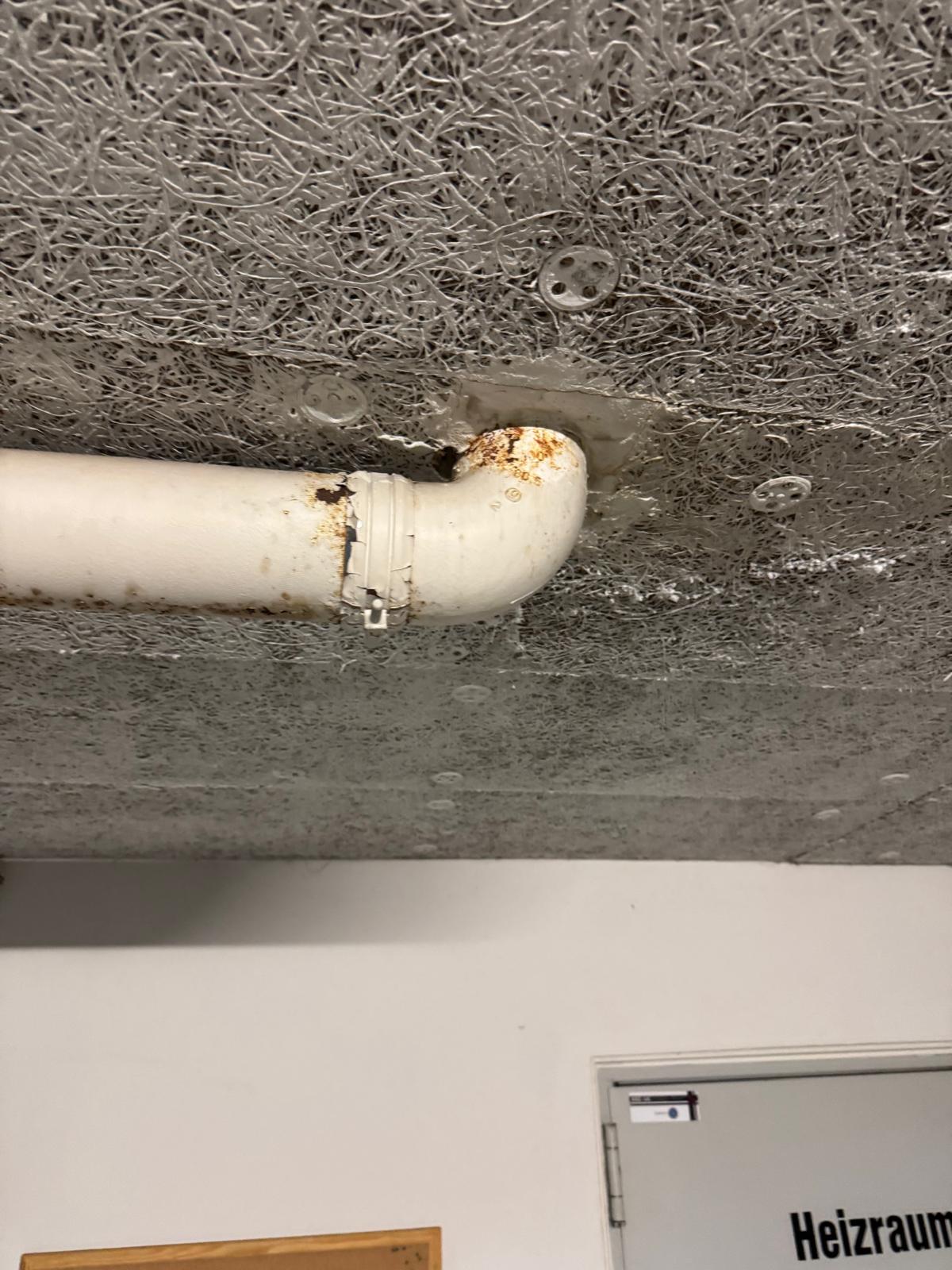

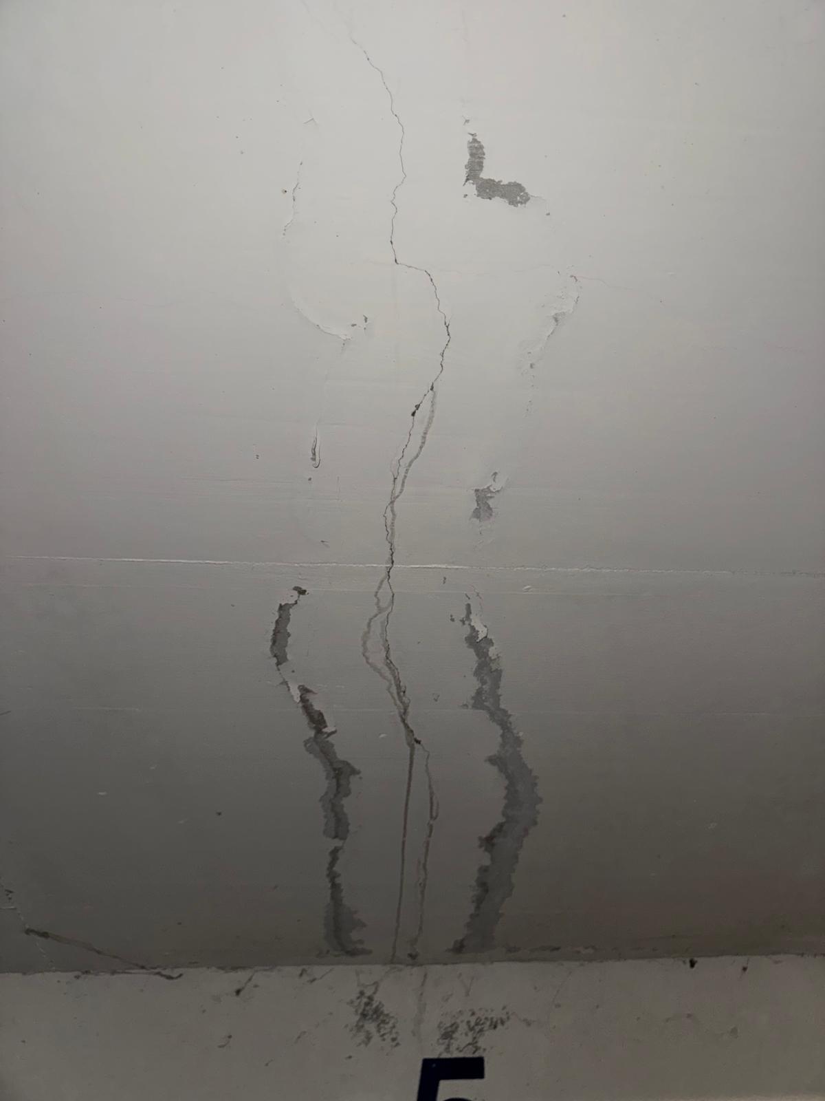

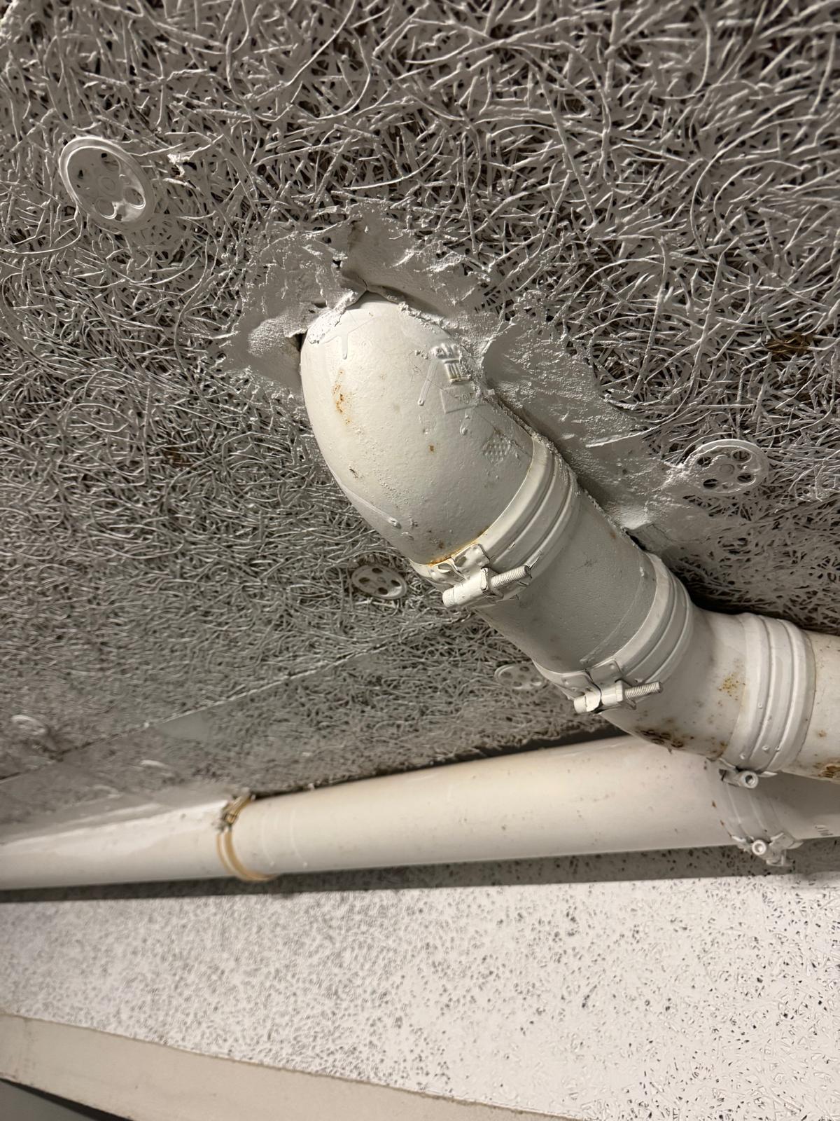

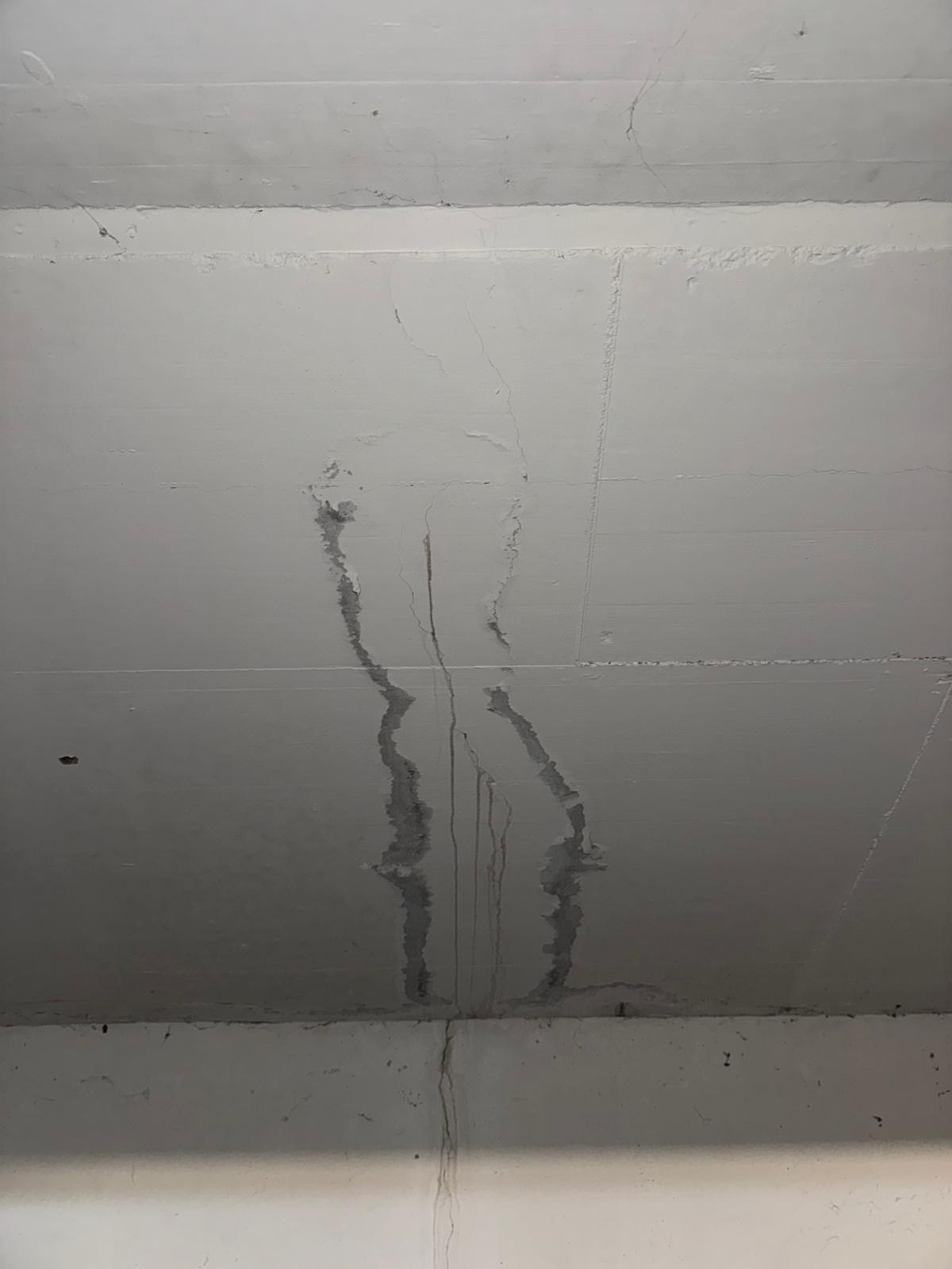

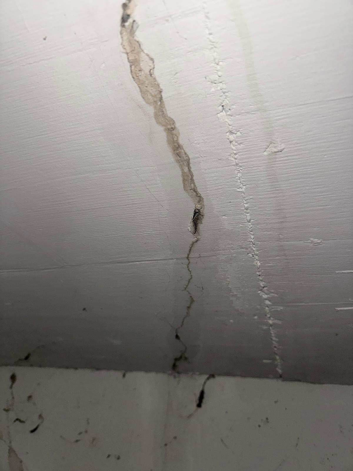

    Wenn ich die Risse in der Decke sehe und die Wasserspuren, gehe ich davon aus, dass die Abdichtung undicht ist. Eine Betondecke lässt eigentlich kein Wasser durch, außer der Querschnitt ist verkürzt (z.B. Bohrloch) oder er hat Risse.
    Die Hausverwaltung sollte nach einem Dachdecker suchen, der auch als öffentlich bestellter und vereidigter Sachverständiger tätig ist. Den kann man über die Handwerkskammer oder über die bei dir zuständige Dachdeckerinnung finden. Dieser muss aber jetzt kein Gutachten erstellen, hier reicht, dass der Dachdecker ein sehr sehr grobe Kostenschätzung erstellt. Aber in Prinzip ist es so, es wird ein Landschaftsgärtner beauftragt, der räumt die Tiefgaragendecke großzügig frei. Erst dann kann man wirklich beurteilen, was wirklich alles schadhaft ist. Danach kann der Dachdecker die richtigen Maßnahmen treffen. Solche Sanierungen sind in der Regel immer teuer und oft mit unangenehmen Überraschungen behaftet.
    Aber das Thema geht dich jetzt eigentlich nur noch am Rande etwas an, denn das muss die Hausverwaltung regeln.

    Solche Bilder habe ich bei einer Wohnanlage in Potsdam auch gesehen. Da ragte die erdüberschüttete TG-Decke auch gartenseitig unter den Terrassenflächen der EG-Wohnungen des MFH heraus. Auch da war die Abdichtung, Drainage und Balkonentwässerung nicht ordnungsgemäß ausgeführt und auch die Abdichtung der erdüberschütteten Decke war nicht fachgerecht.
    Da wirst du nicht drum rum kommen ALLES ausgraben zu lassen und die Abdichtung mit allen Durchdringungen und Randabdichtungen neu machen zu lassen.
    Vielleicht ist der richtige Weg ein selbständiges Beweisverfahren nach §485 ZPO gegen den Bauträger. Das muss eingereicht werden BEVOR die Gewährleistungsfrist für das Gemeinschaftseigentum abgelaufen ist.

    Eine feuchte Wand mit Kalziumsilikatplatten innen "abzudichten" zeugt von grenzenlosem Unwissen und nicht ausreichender Ursachenforschung. Leider gibt es viele, die sich dann noch Gutachter nennen.
    Nach den Bildern wird doch das Wasser durch die begrünte Terrasse an die nicht ausreichend abgedichtete Wand herangetragen. Das ist doch keine Raketenwissenschaft.
