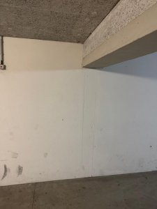

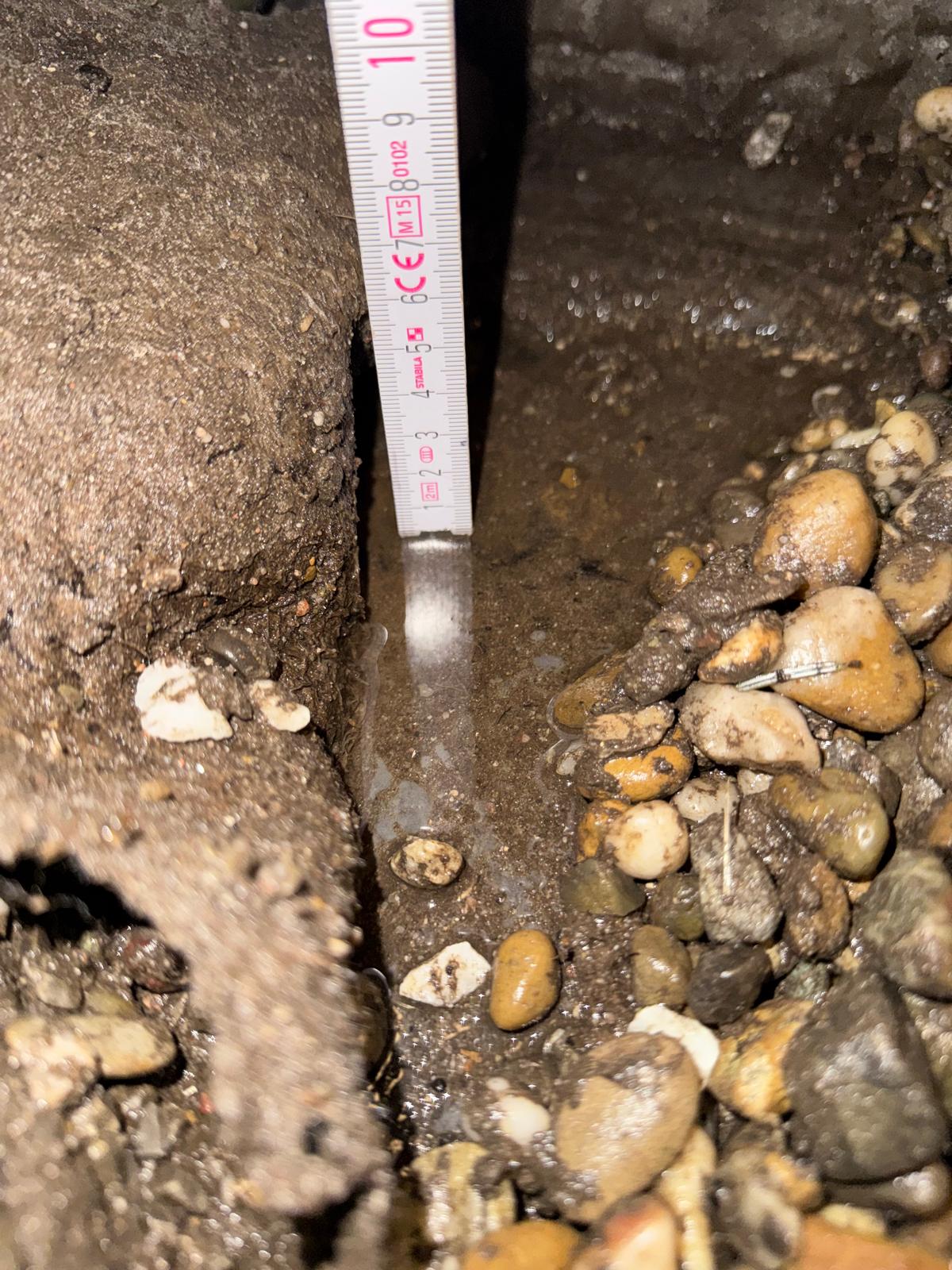

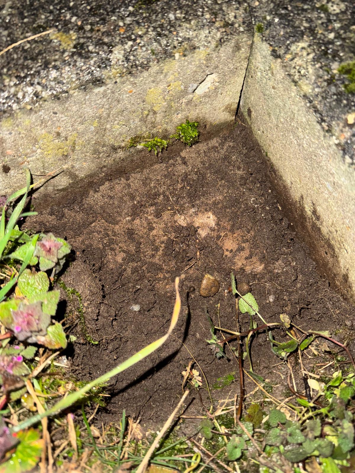

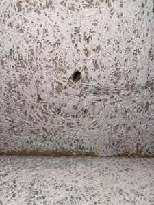

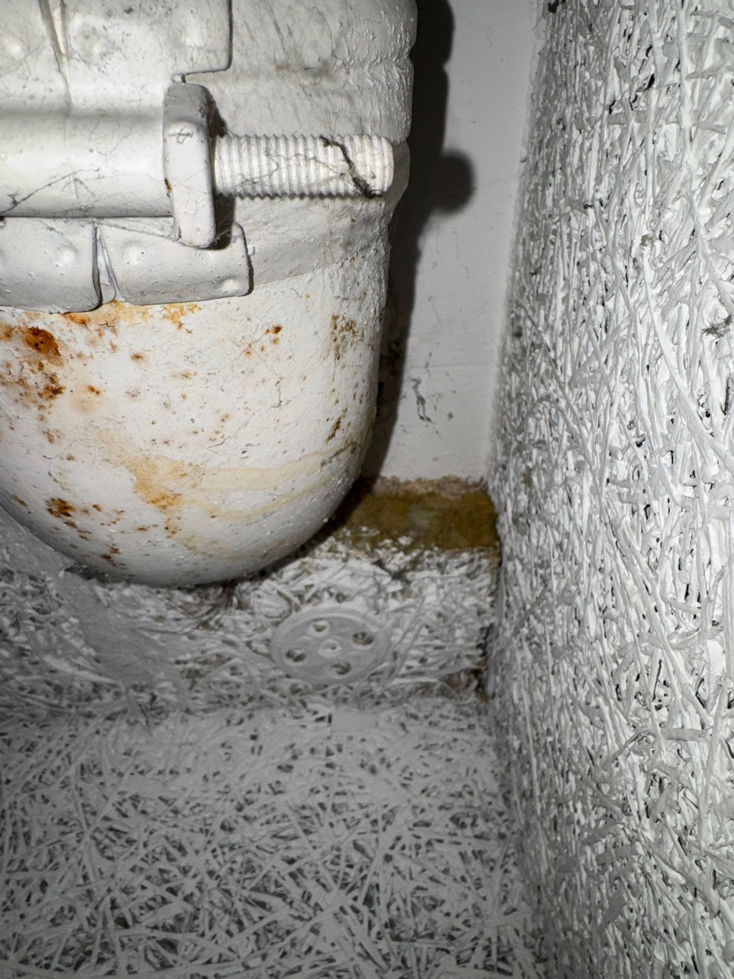

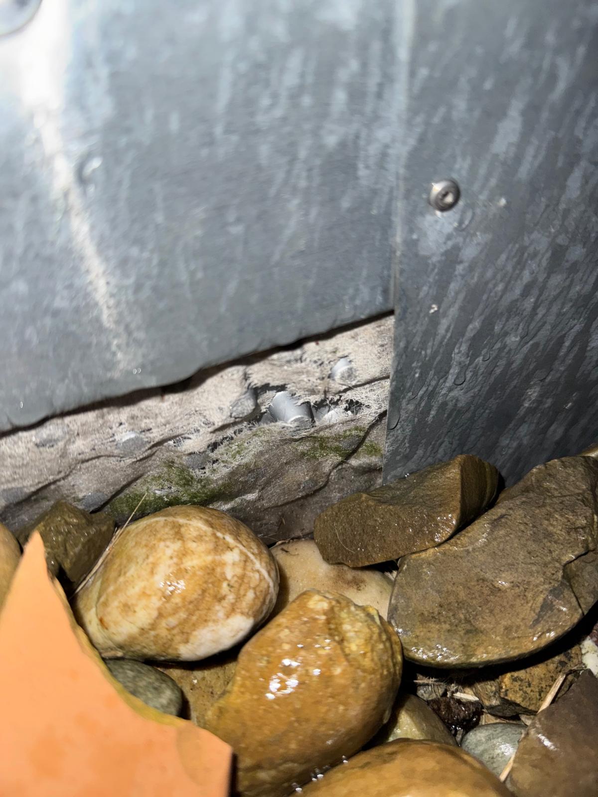

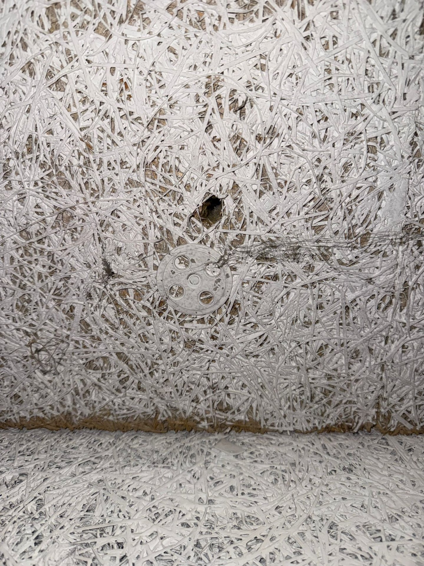

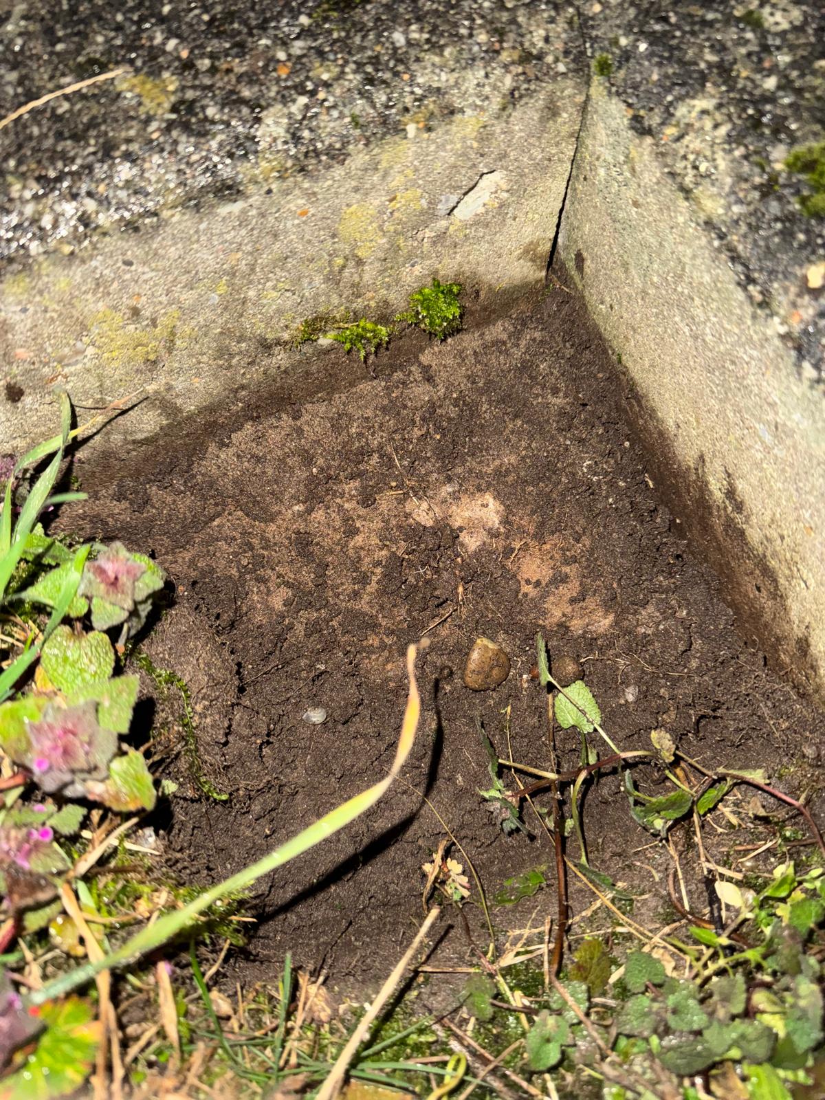

    Anbei sind die versprochenen Bilder von der Sockeldämmung. Leider nicht komplett freigelegt aber man erreicht die TG Decke recht schnell. Ist nur etwas Kies..
    Ansonsten habe ich mich noch etwas mit der Dämmung an der TG Decke beschäftigt. Es müssten 5cm dicke Heraklith Platten sein. Reicht das überhaupt für eine TG mit großen permanenten Öffnungen/Löchern aus ?
    Weiterhin ist auffällig, dass unter den Schimmel und sehr kalten Stellen wohl ein Stahlträger verläuft. Nun habe ich auch recherchiert, dass dieser durch Kondensierung auch Feuchtigkeit von unten ins Mauerwerk einbringen kann und natürlich ein super Wärmeleitfähigkeiten hat... Außerdem ist nur der Bereich zwischen den beiden Häusern gedübelt. Die restlichen Platten in der TG sind nur geklebt. Bei kaltem Wetter und Niederschlag bildet sich aufjedenfall Kondenswasser auf den Abflussrohren. Aus dem Bild geht keine Dampfbremse hervor..
    Habe paar Bilder angehängt. Bin über jeden Hinweis froh.
    begrunte_Flache.jpeg langer_Nieselregen.jpeg Sockel_aufgegraben.jpeg Sockel_1.jpeg Loch_in_Heraklithplatte.jpeg Heraklith_Platte_Dicke.jpeg

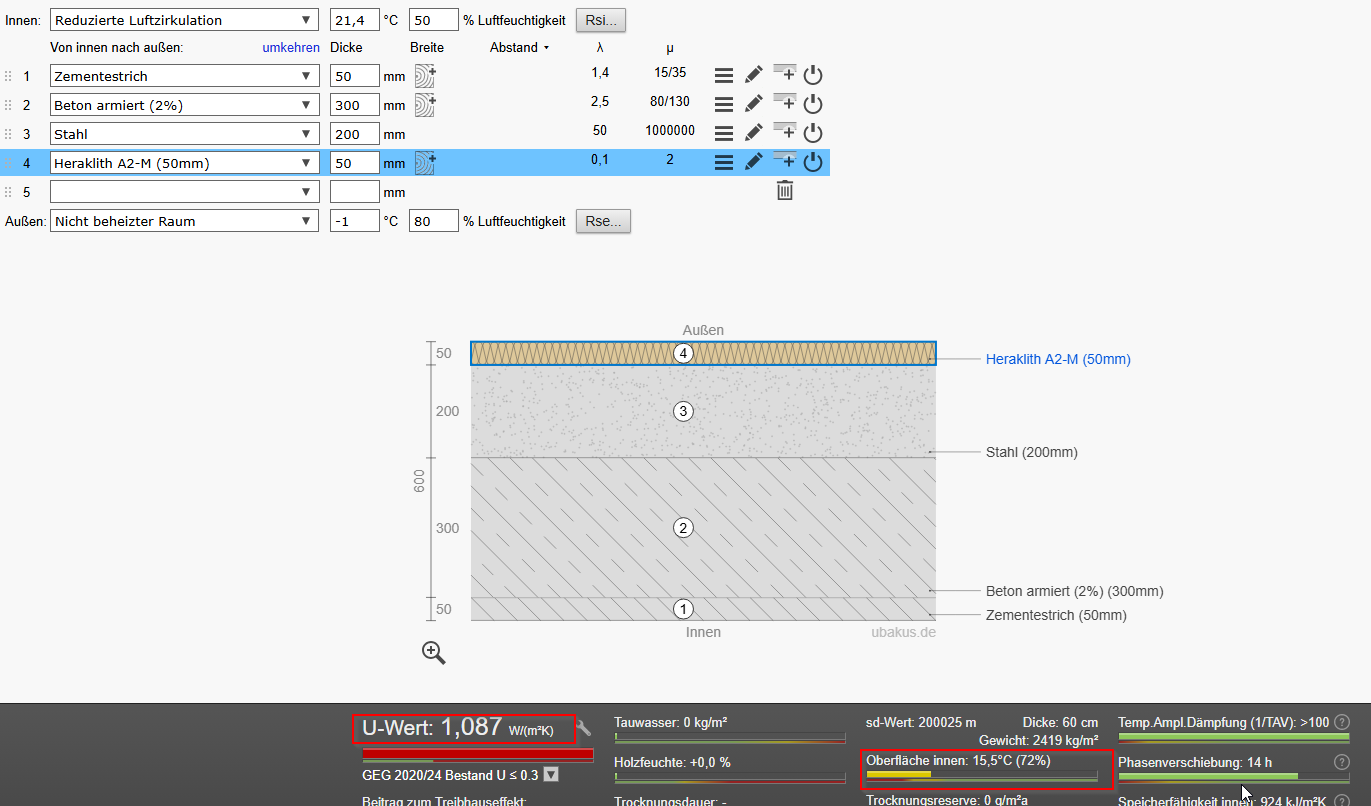

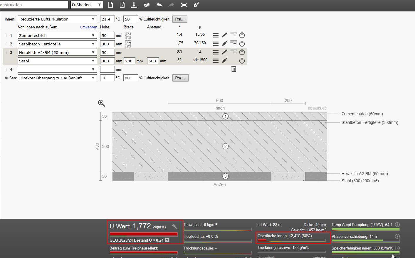

    @BaUT ich habe mal den Ubakus Rechner genutzt und mit dem gearbeitet, was ich vom Aufbau sehen kann. Ich habe Stahl extra dick gewählt, um den Dämmwert runter zu bringen. Am besagten Tag der Messung durch Gutachter hatte der Fußboden über dem vermeintlichen Stahlträger und an der Außenwand 11 Grad.
    Laut Rechner sollte der Aufbau allein nicht daran schuld sein. Bin aber Laie was den Rechner angeht..
    fRsi ist laut Gutachten = 0,38

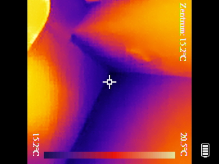

    Sorry für den Spam. Mit der Stahlträgertheorie kommen wir den Werte real gemessenen Werten sehr nah. Dazu müsste aber die Decke Tiefgaragendecke aus Stahlbeton sein. Sehr nervig, dass nirgends in den Unterlagen der Baustoff steht.

    Dass dem so ist, halte ich für sehr wahrscheinlich.

    Danke dir. Das würde zu den Werten passen. Habe mich noch weiter damit beschäftigt. Der Balken ist dann wohl ein Stahlbetonunterzug.. dürfte aber dann keine Feuchtigkeit nach oben ziehen.
    Gibt es eine Möglichkeit zu unterscheiden, ob die Feuchtigkeit der Innenwand von außen kommt oder durch die extreme Wärmebrücke von innen kondensiert ?

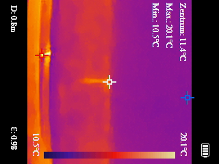

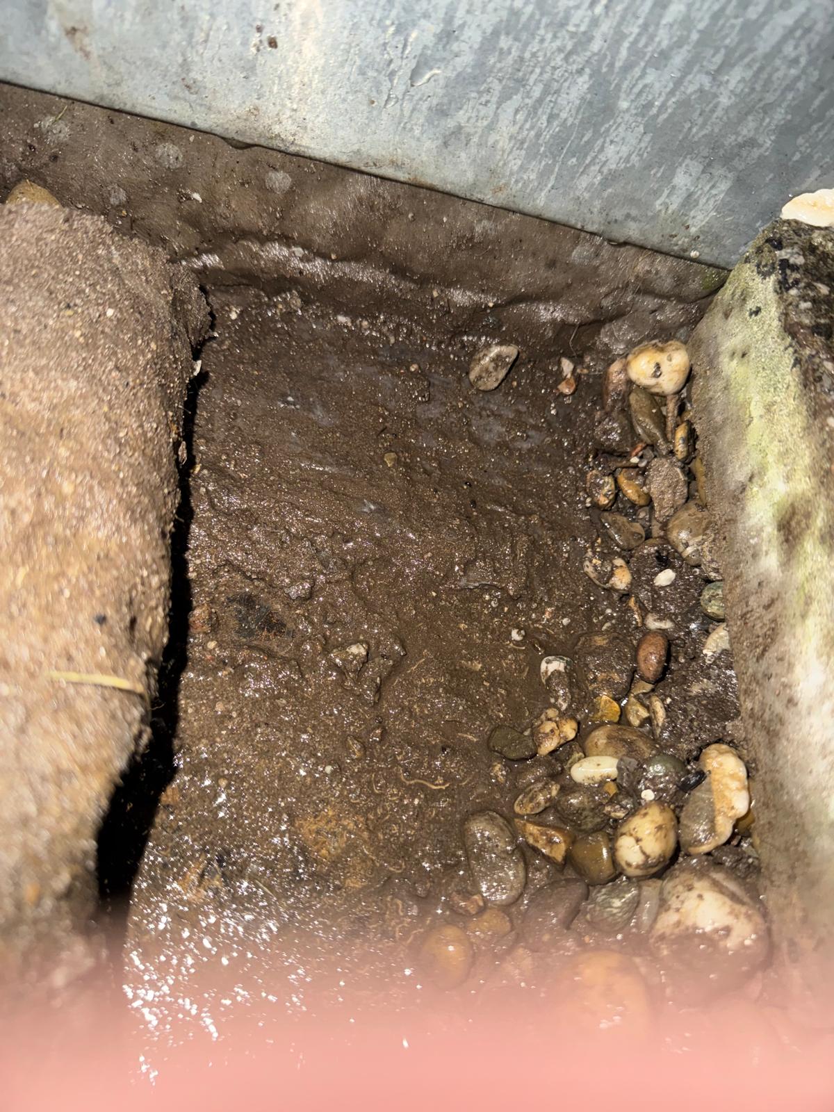

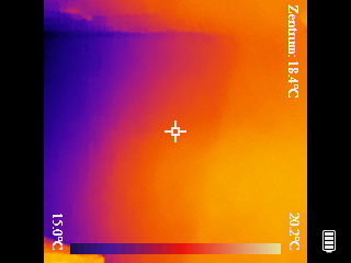

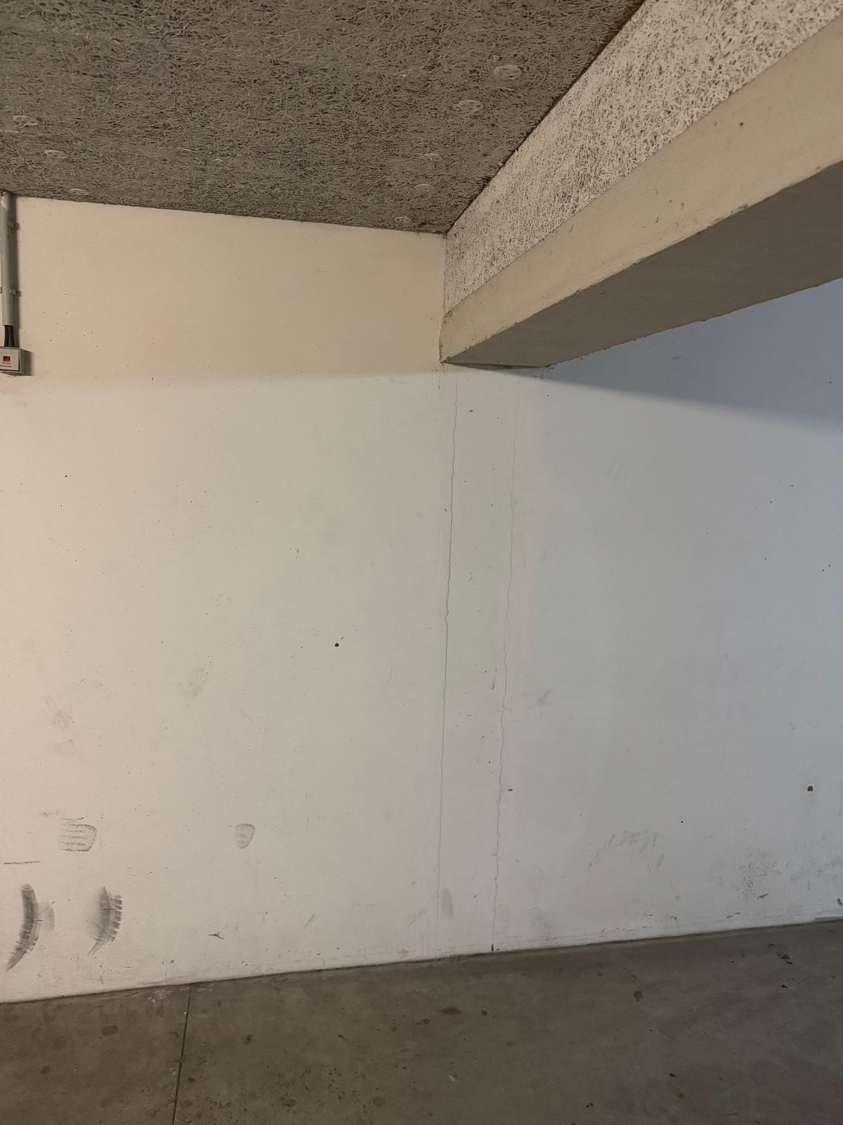

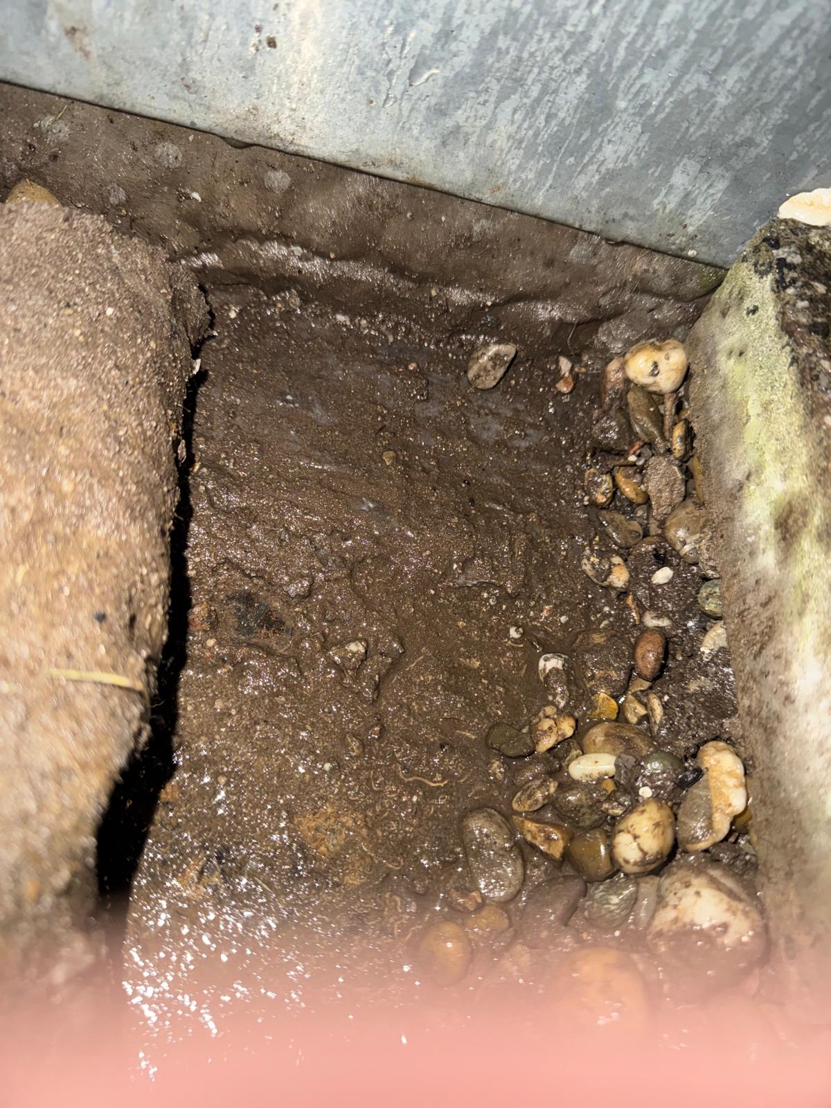

    Ich habe nun eine Wärmebildkamera und werde mal alles dokumentieren. Mir fehlt noch ein gutes Messgerät zur Feuchtigkeitsmessung. Da gibt es aber aber große Preisunterschiede.. Dazu werde ich noch einen Temperatursensor außen und an der Tiefgaragendecke anbringen.
    Ja das wäre mir auch am liebsten. Aber wie @BaUT schon sagt, wird sich da angestellt. In den WEG Unterlagen konnte ich einen Schaden von vor 10 Jahren finden. Bei dem waren die Balkonstutzen auf der Terrasse undicht. Kann sein dass die Risse an der Decke davon kommen.
    Raumtemperatur liegt bei 21 C und 56% Luftfeuchtigkeit. Außentemperatur: 10 C und 78% Luftfeuchtigkeit

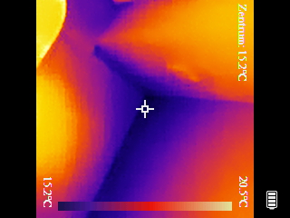

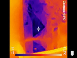

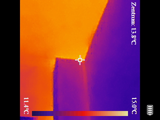

    Kalte Wand.jpeg Ecke Schimmel inne.jpeg 30cm uber Fußboden.jpeg Ecke Außen Terasse aufgegraben.jpeg
    Leider ist gerade angenehmes Wetter und ich habe keine sehr große Differenz zur Innen und Außen Temperatur.
    Nehmen wir an es liegt nicht an einer von außen kommenden Feuchtigkeit, sondern nur an der Wärmebrücke..
    Habt Ihr eine Empfehlung zur Dämmung von innen (falls die Hausverwaltung die Außenursache nicht in den Griff bekommt) ?
    Ansonsten, könnte man die Stahlbetonplatte auf der Terrasse ausreichend dämmen um die Wärmebrücke zu verringern ? Ich sehe da gerade gar keine Dämmung unter den Platten und dem Kies).
    Zum Nachdämmen der TG wird PUR schwierig bezüglich Brandschutz.. Ich habe jetzt Tekatlan A2 Protect gefunden. Habt Ihr hier Empfehlungen ?
    Vielen Dank und liebe Grüße.

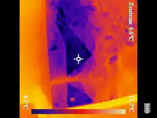

    Ich halte die Wärmebrücken nicht für die Ursache sondern für die Folge der Durchfeuchtung.
    Also würde ich aufgraben (lassen) und die Abdichtung von Grund auf erneuern und dabei mindestens 15 besser 30 cm über Geländeniveau hoch führen. Dazu braucht man einen Fachbetrieb mit Fachkompetenz und sorgfältigen Handwerkern. Das ist heute selten.
    "Gutachter" für 2000 €, die eine feuchte Wand mit Kalziumsilikatplatten verbessern wollen kann man auf den Mond schießen.
    Ob das Fallrohr einen Riss hat oder nicht, wird sich doch auch ohne Gutachter beim nächsten Regen feststellen lassen.

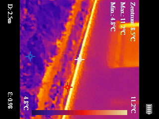

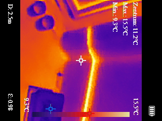

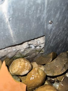

    Danke dir. Du meinst aber die Abdichtung vom Sockel oder ? Diese wurde ja schon gemacht und geht bis zur Sockelschiene. Hier sieht man das diese Sockelschiene eine Wärmebrücke ist. Die läuft aber durchs Haus herum und andere Außenwände haben kein Schimmelproblem:

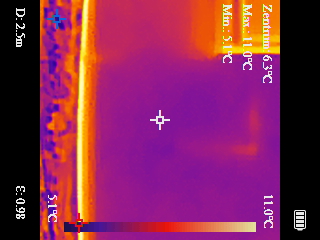

    Leider reflektiert das Blech und das Wärmebild ist nicht eindeutig in diesem Bereich. Ich werde den relevanten Teil wohl mit Isolierband abkleben um ein valideres Bild zu bekommen. Folgende Aufnahme habe ich bei Nacht mit 5 C Außentemperatur und 3 Meter Abstand zur wand gemacht.

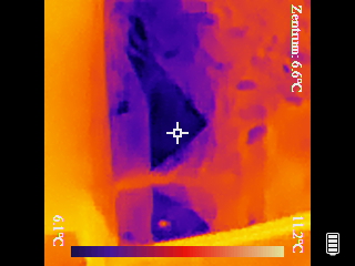

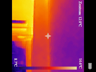

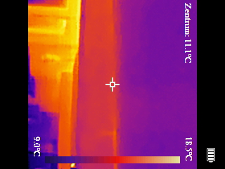

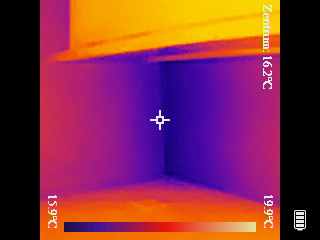

    Ich habe zusätzlich ein paar Aufnahmen vom Stahlbetonunterzug gemacht. Man sieht auf jeden Fall, dass der Unterzug mehr "Wärme" abgibt. Vor allem im Bereich wo die Dämmplatten der Decke auf die Dämmplatten der Seitenwände des Unterzugs aufeinander treffen. Die hellen angrenzenden Wände gehen zum Fahrrad und Heizungskeller. Darin verlaufen die Warmwasser Rohre und dementsprechend warm ist es da drin. Die Wände sind nicht gedämmt.
    IR20260301013312.jpeg IR20260301012843.jpeg IR20260301012828.jpeg IR20260301012804.jpeg
    Danke an jeden der sich die Zeit nimmt und das hier liest. Ich rufe morgen die Hausverwaltung an. Diese sind im Gespräch mit einer Fachfirma.

    Ich habe mittlerweile ein Feuchtigkeitsmessgerät. Wir haben nun seit paar Wochen sonniges Wetter und wenig Regen. Nun auch bis zu 30 Grad. Das Messgerät hat eine Skala von 0-100%. 60cm über dem Boden messe ich 20%. Der Höchstwert darunter liegt bei 40%. Vor paar Wochen (mehr Regen) hatte ich dort noch werte zwischen 40 und 55% gemessen. Das Material der Wand besteht aus Kalksandstein und dann natürlich Mineralputz.
    Da der Außensockel mit Blech verkleidet ist, kann ich leider nicht die Feuchtigkeit dort messen.
