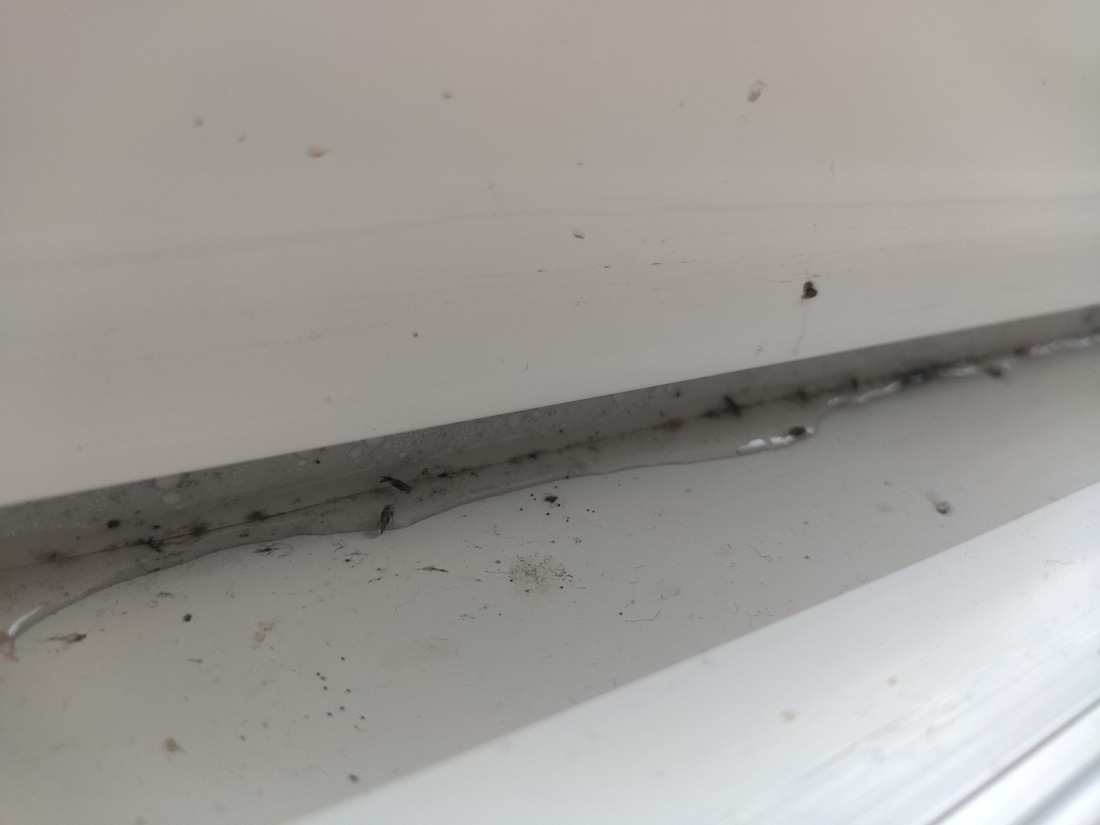

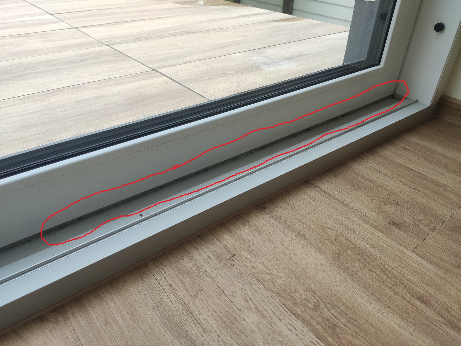

    ich habe eine Hebeschiebetür vom örtlichen Fensterbauer, welche dieser aus dem Kömmerling PremiDoor 76 Profil gebaut hat. Das Rahmenprofil ist 65mm, die Scheibe ist dreifachverglast.
    Nun geht die Tür in den ersten Winter und hat an der rot markierten Stelle, also unten an der Festverglasung, erhebliche Tauwasserbildung. Es scheint dort zu kalt zu sein, sodass die Raumluft dort kondensiert.
    Außen steht die Tür "frei", also ist lediglich mit Flüssigkunststoff abgedichtet und dann ist die Terrasse auf Stelzlagern. Sie hat also von außen keine extra Dämmung.
    Das ist echt nicht wenig an Schwitzwasser an der Stelle. Ist das normal?

    Die Tür ist unten vermutlich nicht luftdicht. So viel Wasser kann m.E. nur anfallen, wenn da warme Luft ausströmt.
    Ich kenne das von einer Hebe-Schiebetür in meinem Elternhaus, die ist BJ 1980, da hat oben eine Dichtung gefehlt, mit dem gleichen Effekt.
    Nur das damals die Aluschiene nicht thermisch getrennt war, d.h. feucht wurde die auch nach Abdichtung, aber nur bei deutlichen Minusgraden.
    Also mal prüfen, ob alle Dichtungen verbaut sind, und ob sich die Tür ordentlich absenkt.

    Ich glaube dass die Schwelle nicht thermisch getrennt ist.

    Selbst wenn die Schwelle respektive das Profil oder die Verbreitung auf Dämmung sitzt und auch innen ein Dämmkeil vorhanden ist - ja ein typisches Problem.
    Es handelt sich um die Festverglasung...
    @JohnBirlo gibt es Fotos von der Montage ? FbHz? kWL?

    Genau so ist es! Auf den Fotos ist die Festverglasung zu sehen. Bei dem beweglichen Teil habe ich dieses Problem nicht
    Leider nein, aber es wurde zuerst die HST mit dem Bodeneinsatzsprofil verbunden und dann ins Loch gestellt. Keine Fußbodenheizung, sondern Deckenheizung und Kaminofen an der anderen Seite des Raumes. KWL ist vorhanden, ist aber auch nicht in der unmittelbaren Nähe von der Stelle
    Und wie löst man das?

    Es ist jetzt nicht abschätzbar, warum hier diese Einbauhöhe vorliegt , m.E. ist dein ganzes Element zu hoch eingebaut, selbst wenn du Dämmung innen und außen nun noch anbringst , was hier nicht viel bringt aufgrund der Höhe ...die 'kalte Kante ' verbleibt , sicher trägt deine Deckenheizung einen Teil dazu bei , insofern diese hydraulisch ist könnte ein HK in Rund oder Flachform Abhilfe schaffen ...eine Erhöhung der Raumtemperatur hast schon probiert ? ansonsten hat @profil eventuell einen Ansatz zu Lösung

    Bitte mal Foto von außen Optimal wäre ein Foto auf den die Ganze Tür incl. z-B. Entwässerungsgitter vor der Tür (falls vorhanden) und Laibungen.
  8. profil
    profil
    09.01.2011
    2.123
    975
    Tischlermeister
    Lauterbach
    Ist das ein Neubau? oder ...? Was ist das für ein Haus Baujahr Bauweise...? gibts einen Blower Door test? Dreifach Glas...?
    KWL, Deckenheizung und Kaminofen ungewöhnliche Kombination könnte (Vieleicht) was mit dem Problem zu tun haben... wie/wo ist die Zuluft/Abluft für KWL? Wie bekommt der Kaminofen seine Zuluft?
    Was mich wundert ist das bei den Aktuell (noch) mäßigten Temperaturen meist deutlich über 0°C bereits Tauwasser entsteht.
    Wie sind denn die Raumtemperaturen und Luftfeuchtigkeitswerte?
    Bei Hebeschiebetüren gibt es Bauartbedingte (meist zulässige) mehr oder weniger unvermeidbare Wärmebrücken/Luftdurchlässigkeiten. In dieser Beziehung sind Hebeschiebtüren den normalen Drehkippfenstern/Fenstertüren/... gewöhnlich/oft unterlegen.
    Meine Glaskugel sagt noch nichts... braucht noch mehr Daten/Fotos.
