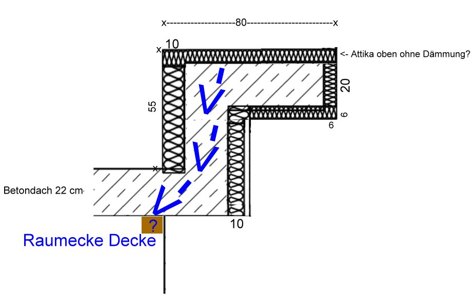

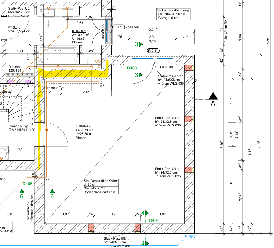

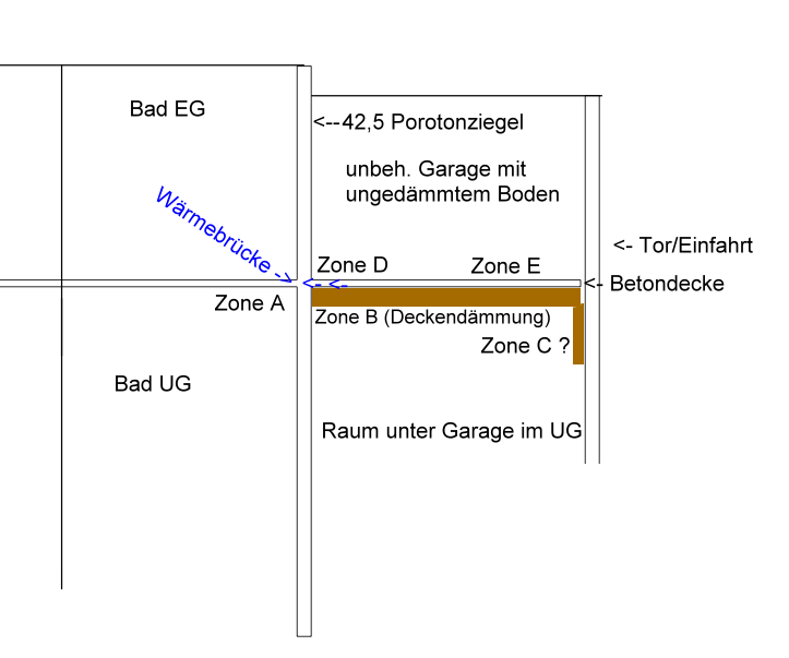

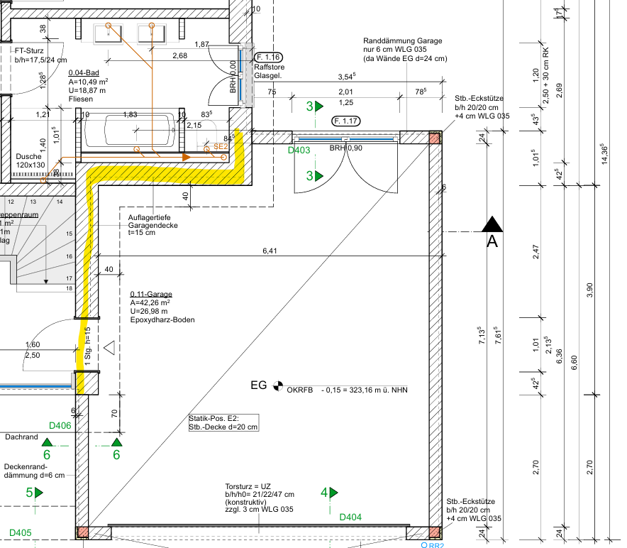

    es wurde im Neubau (aktuell noch Rohbauphase) vergessen, die unbeheizte Garage, deren Betonboden ins Haupthaus übergeht und somit die weitergeführte Decke des Untergeschosses darstellt, thermisch zu entkoppeln.
    Daher liegt nun eine Wärmebrücke in Zone A/ Bad UG vor, wo der kalte Garagenboden im Winter auf die warme Decke des Bades trifft
    Der Keller unter der Garage soll mittels Deckendämmung isoliert werden, das war seit jeher Teil der Planung. Da ist die Frage, wie viel cm xps 035 sind nötig und muss die Dämmung zwingend noch an den Wänden (Zone C) einige cm weitergeführt werden?
    Hauptsächlich geht es aber um die Zone A, Bad Decke, Schimmelgefahr. Wie kann man die Wärmebrücke lösen?
    Deckendämmung im Bad UG? Welches Material, wie viel cm?
    Bei der Garage wäre allenfalls eine Randdämmund des Bodens in Zone D möglich, was aber vermutlich nicht die Wärmebrücke entschärft?
    Die Garage ist bedingt durch einen Bebauungsplan in der Höhe derart eingeschränkt, dass hier das Aufbringen eines gedämmten Bodens mit Estrich nicht funktioniert.
    Das andere wäre die Auskragung des Daches.
    Hier ist vorgesehen, das 80 cm breite "Attikadach" von oben nicht zu dämmen, da man davon ausgeht, dass es zu keinem Problem in der Raumecke Decke kommen wird.
    Die Raumecke liegt wie man sieht 70 cm von der Oberkante Attika entfernt. Die Attika wird ansonsten in 10 und 6 cm XPS eingepackt, nur eben nicht auf obendrauf.
    Danke!!

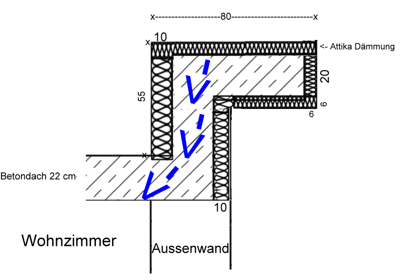

    In Deiner Zeichnung ist doch aber oben Dämmung eingezeichnet?!
    Bei uns ist die Attika (40 cm hoch) oben gedämmt.
