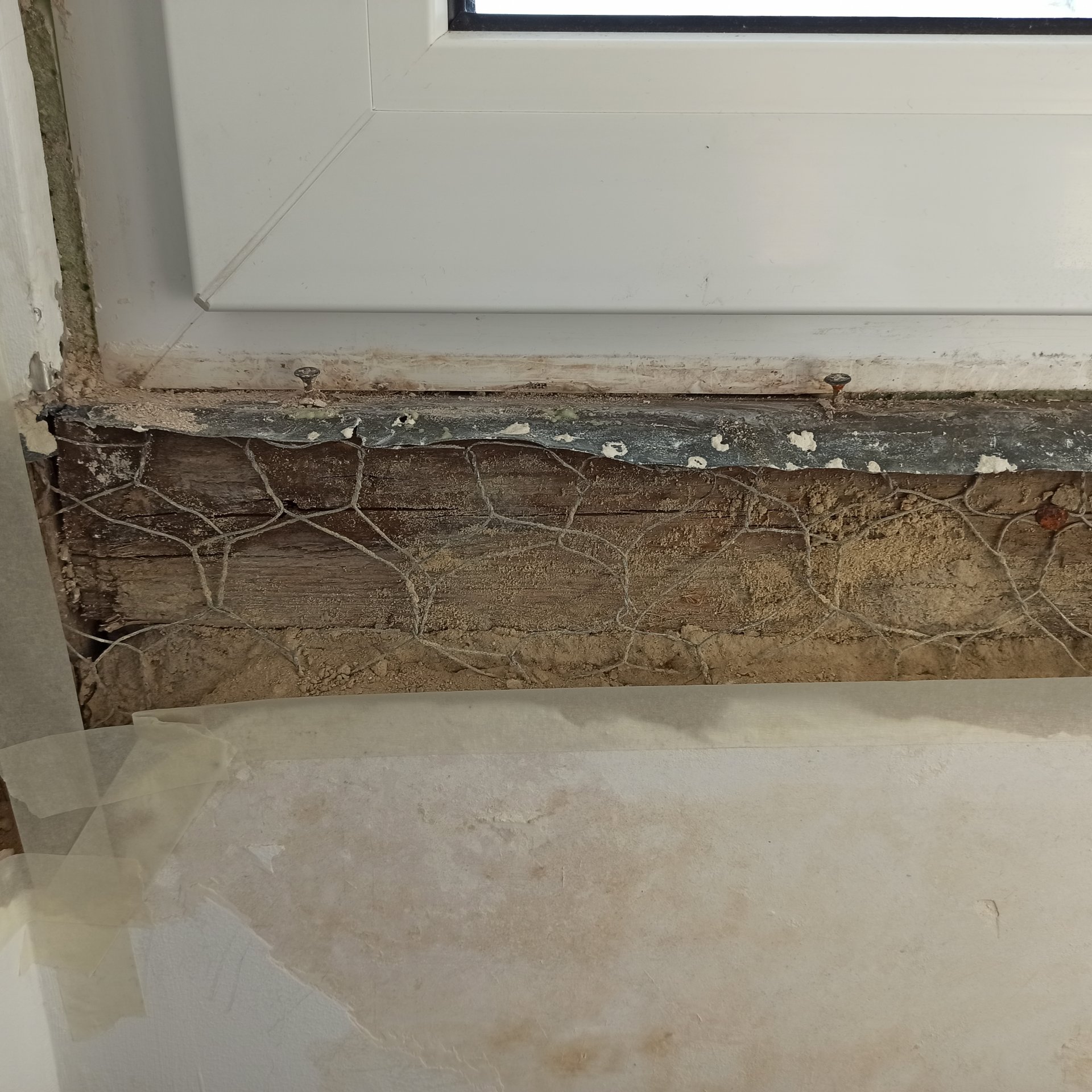

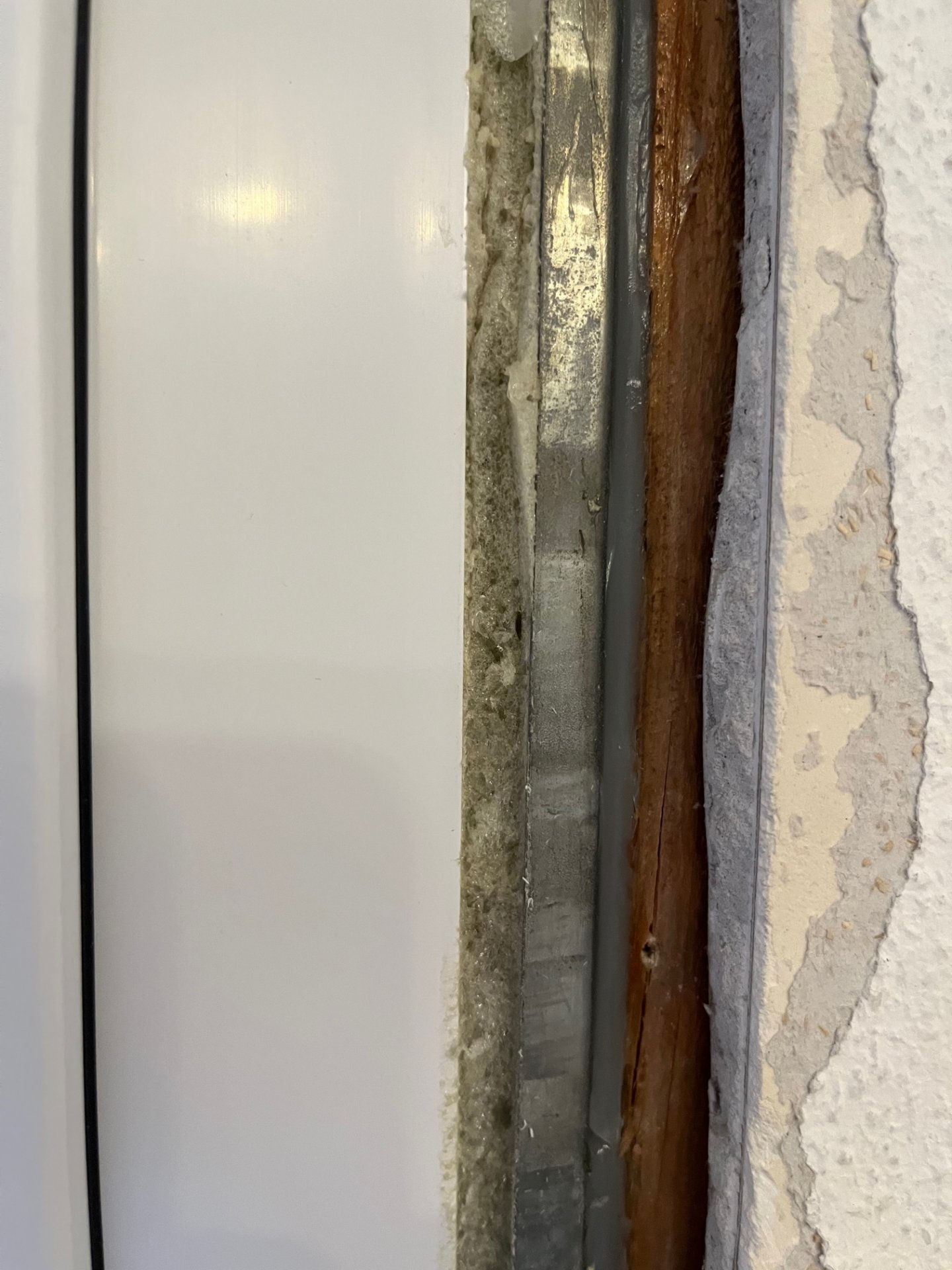

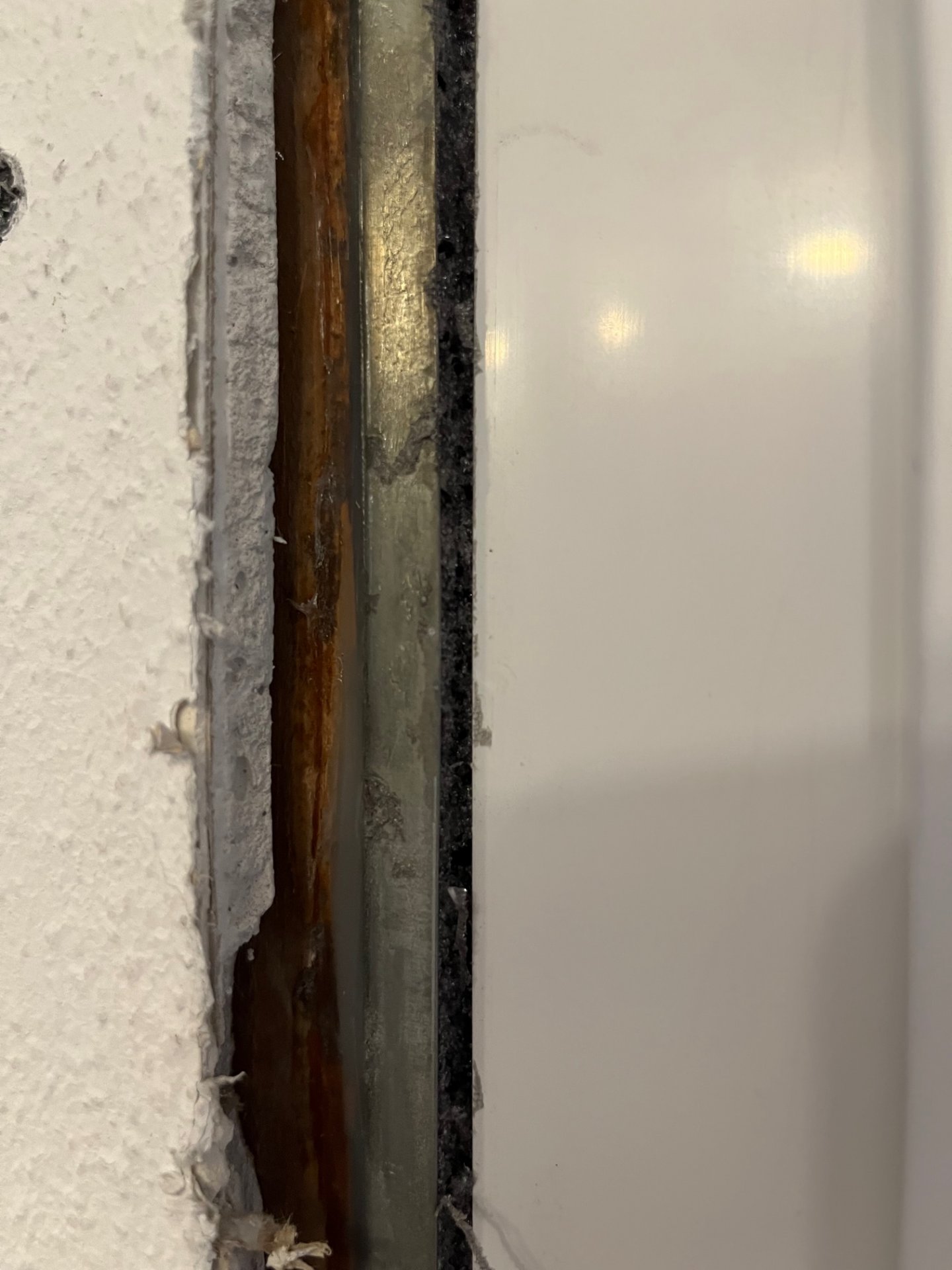

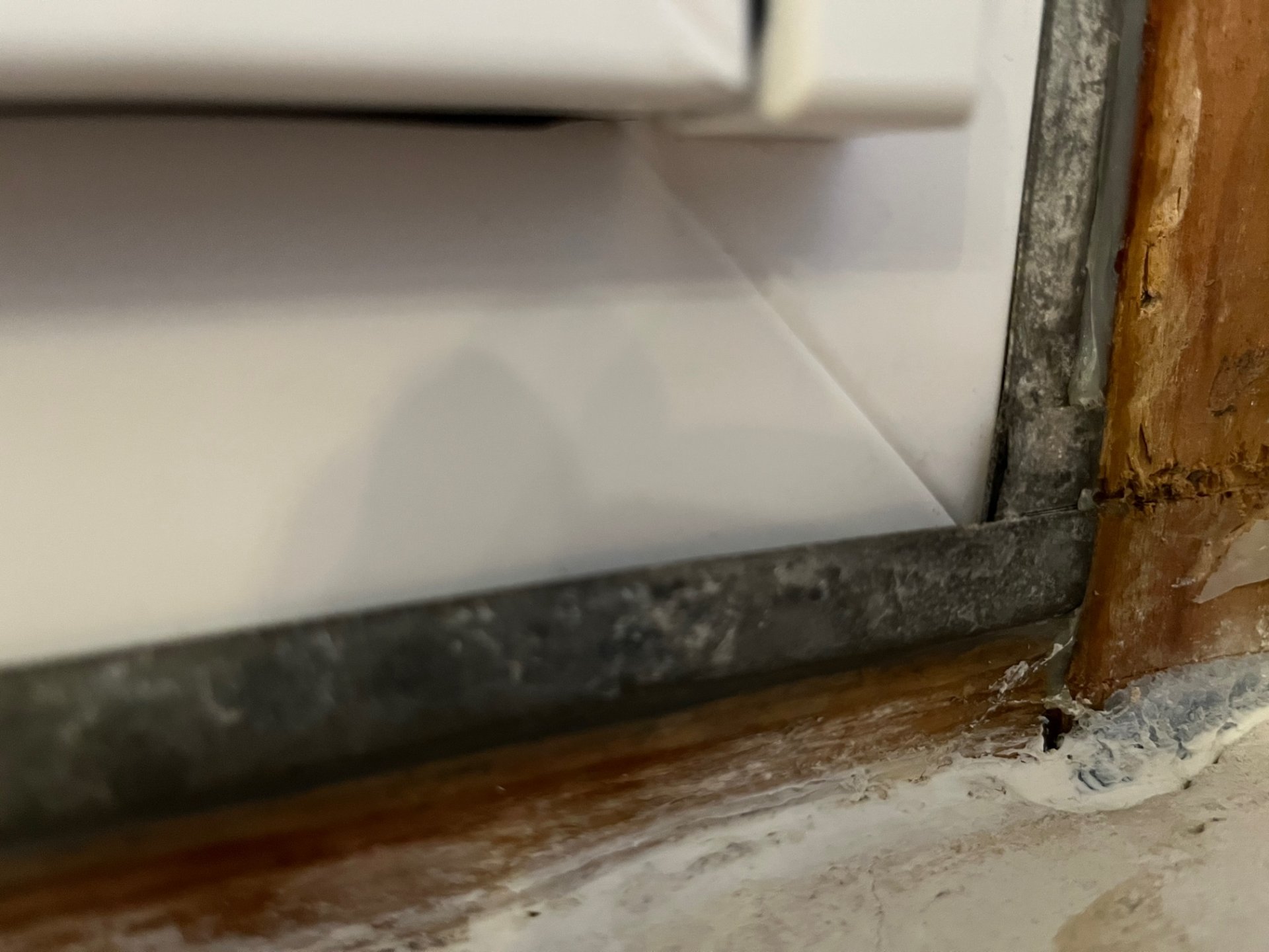

    ich habe seit dem Sommer neue Fenster im Haus und letzte Woche hatten wir seitdem Einbau zum ersten mehrmals minus Grade (-1) - (-5) in etwa.
    Zweimal auch bis max. -8 und an diesen Tagen (morgens) fiel mir auf, dass sich an der Blechumrandung der Laibung der Fenster Kondenswasser gebildet hat - vermehrt an den unteren Horizontalen und minimal hoch über die vertikalen Bleche.
    Im nachhein eig logisch --> kälteste Stelle. Die Kälte von aussen wird 1:1 über das Blech nach innen weitergegeben. Das ist eine Gaube und die Balken ringsherum sind mit Blech verkleidet, ebenfalls die Fensterbank. Das ist mehr oder weniger alles aus einem Guss (miteinander verlötet).
    Diese Bleche sind innen jeweils immer um 90grd richtung Fenster gekantet - wahrscheinlich ein zusätzlicher Wasserschutz.

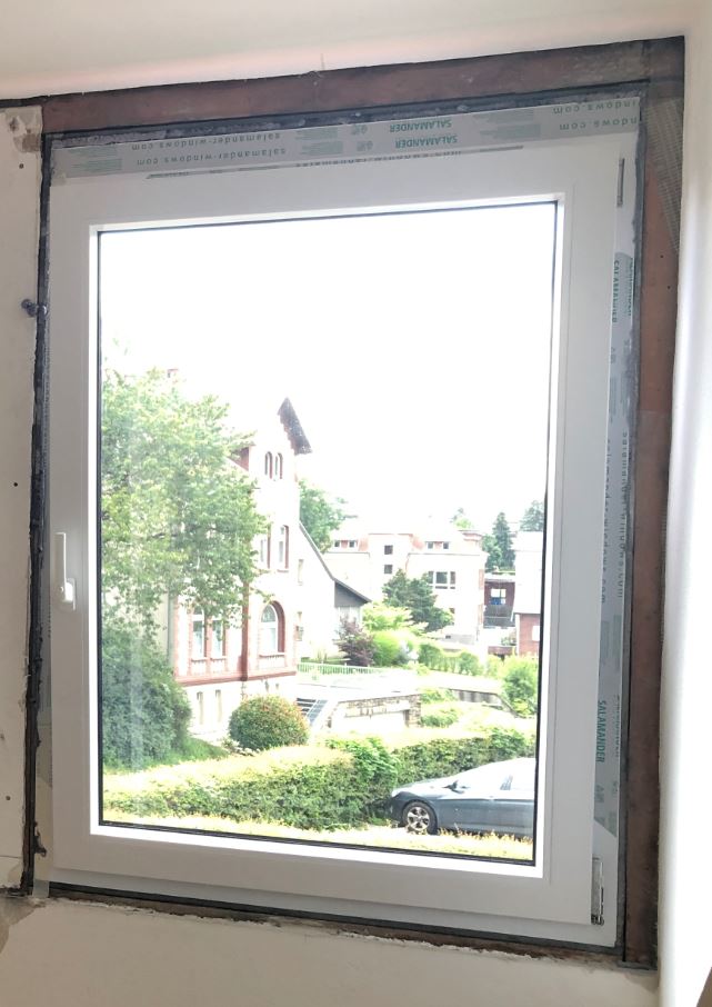

    Das Fenster steht nun auf dieser Fensterbank und wurde ringsherum zwischen Fenster und den Blechen ausgeschäumt. Genau wie es auch vorher war.
    Daran hatte ich beim Einbau leider nicht gedacht und der Fensterbauer hatte mir dazu leider auch keine Tipps gegegeben. (Wollte wohl nur schnell die Fenster einbauen und Geld verdienen)
    Nun habe ich das Problem und würde gerne etwas daran ändern, bevor ich es mit Gipskarton verkleide.
    Im Grunde hatte es vorher 30Jahre lang geklappt. Ich muss aber auch sagen, dass die Fenster nicht wirklich dicht eingebaut waren.
    Nun zu meiner Frage:
    Kann man das so lassen, mit kleinen Arbeiten ausbessern oder sollte das sogar eher komplett neu?
    Diese Bleche mit Dichtband EPDM oÄ abkleben? und sogar evtl. vorher die umgekanteten Bleche abflexen, um die "kalte" Fläche zu verkleinern, sodass nur noch die Blechdicke zu sehen ist? Darüber das Isover Klebeband , womit die neue Klimamembranfolie verbunden wird. Zum Schluss sollen Latten mit Zwischendämmung und Gipsplatten montiert werden.

    ich würde mich gerne dieser Frage anschließen.
    Gibt es hierzu einen Vorschlag?
    Bei uns würde das Blech nach unten gebogen.
    Leider war das System nicht dicht bei uns und ich musste die Wand wieder öffnen.
    (Über Vorschläge wie ich das Fenster dicht bekommen kann würde ich mich auch freuen)

    Äh - was ist das für ein Blech?
    Was hat das da zu suchen?
    Wer hat das eingebaut?`
    Ist datt ein Fenstertausch in einem Holzfertighaus aus den 70ern oder 80ern - oder ist das Fachwerk?
    Ums mal auf Berlinerisch zu sagen:
    Hätt ick ja so nich jemacht!
    Hat da jemand die Fensterbankverblechung bis nach innen geführt?
    Hat da jemand Trockenbauprofile eingebaut um das Fenster besser einschäumen zu können?
    Das ist doch alles Mist.
    Lösung: Fenstereinbau ohne Blech wiederholen!
    Zur Montagefuge gibt es klare Grundsätze bzgl. der Funktionsebenen, die jeder Fenstereinbauer kennen sollte:
    innen: luftdicht und dampfdicht
    außen: regendicht und winddicht
    dazwischen: wärmegedämmt

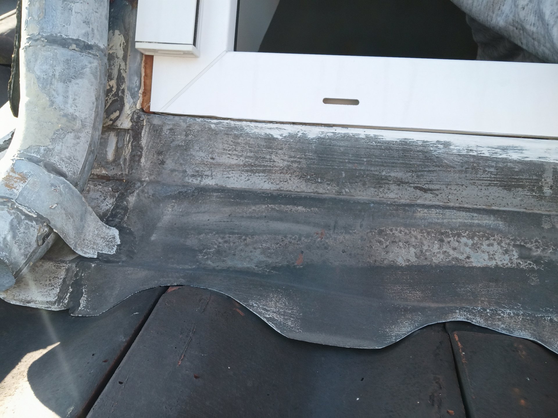

  4. #4 SirNoahFell, 11.03.2022
    SirNoahFell
    SirNoahFell
    08.03.2022
    Hi,
    das hätte selbst ich als Laie auch nicht gemacht.
    Da ich leider nicht weiß, wer das so verbrochen hat kann ich ihm auch nicht die Eier lang ziehen.
    Bei uns ist ist es ein Altbau aus den 1960er Jahren die Fenster sind wohl erst vor 2 Jahren neu gemacht worden.
    Anbei ein Foto des Bleches von Außen.
    Ein Fensterbauer wäre bestimmt ziemlich teuer, oder?
  5. BaUT
    9.514
    5.994
    ...na dann schleif den Fenstereinbauer von vor zwei Jahren an den Eiern auf die Baustelle und lass ihn das im Rahmen der Gewährleistung noch mal neu einbauen (diesmal nach den allgemein anerkannten Regeln der Technik = "Technische Richtlinie Nr.20 des Glaserhandwerks" bzw. "RAL-Montagerichtlinie für Fenster und Haustür")
