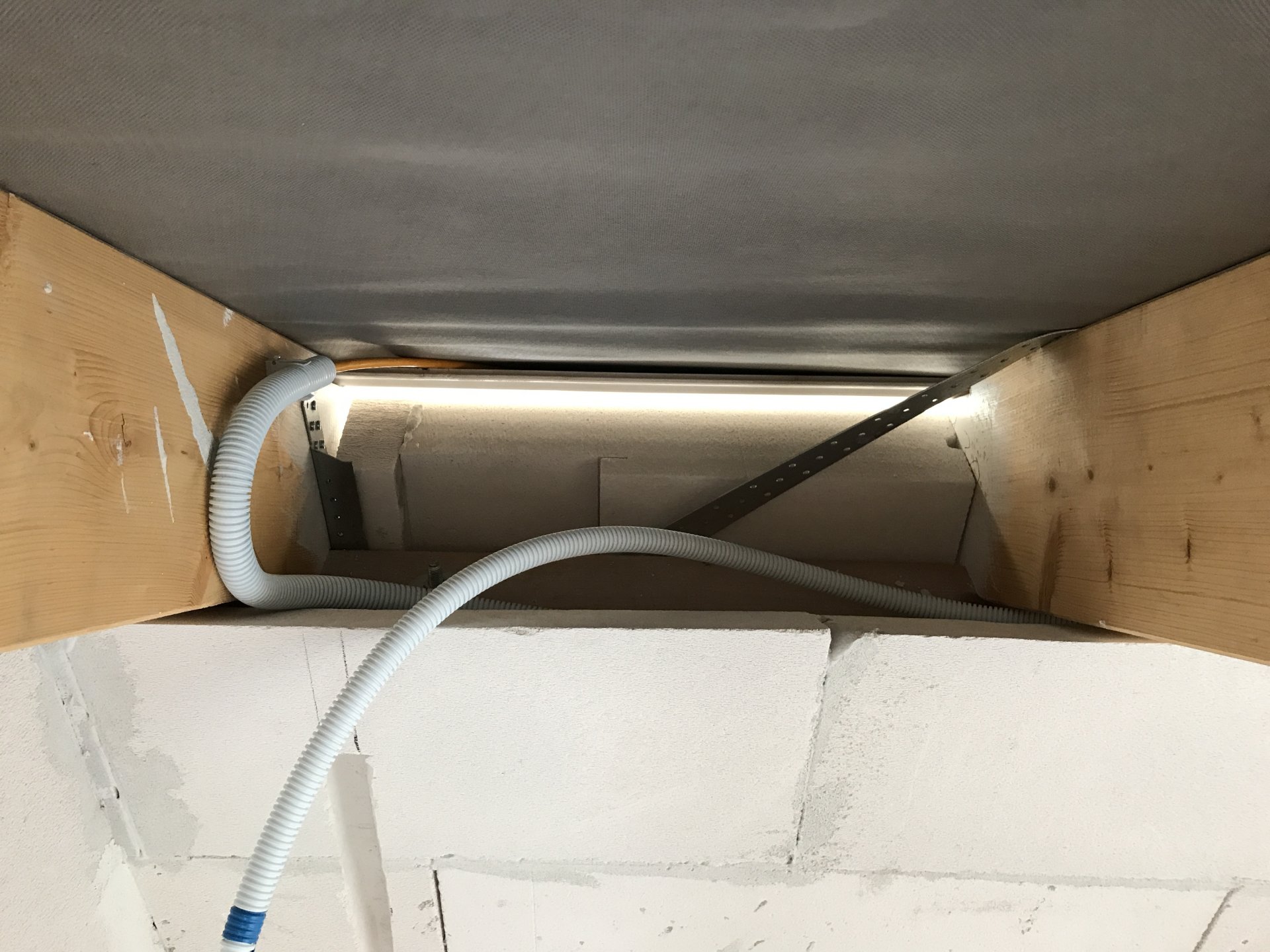

    Guten Tag,
    ich möchte, wie im Bild zu sehen, LAN Kabel (gelb) unter den Dachvorstand verlegen. Damit diese ggf. mal Austauschbar sind und nicht 15 Meter Wand aufgeschlitzt werden müssen, sind diese tweilweise im Leerrohr verlegt, wodurch man ggf. nur an wenigen kleinen Stellen punktuell noch mal etwas öffnen muss, womit ich grundsätzlich leben kann.
    Nun ist es so, dass das die LAN Kabel aus der Wand (30 cm fest in der Wand im Schlitz ohne Leerrohr verlegt) in die spätere Dämmschicht gelegt werden. In der Dämmschicht liegt dann das 15 Meter Rohr, wo sicher etwas Luft eingeschlossen sein wird. Gibt es da Probleme bezüglich Kondenswasser oder Ähnlichem? An sich herrscht dort ja immer die gleiche Temperatur. Die Dampfsperre wird nicht durchbrochen - alles bleibt in der Dämmung. Das Leerrohr hat keine Verbindung in den warmen Innenbereich des Gebäudes, da die LAN Kabel in diesem Bereich 30 cm lang fest in der Wand verlegt sind (ohne Leerrohr).
    Weiterhin möchte ich ein Kabel nach außen zu einer Steckdose führen. Hier würde ich auch innen mit einem Leerrohr arbeiten vom HWR bis in die Außenwand und dann kurz vor der Gerätedose nur mit dem Kabel weitergehen. Hier würde dann kein Luftaustausch zw. kalter Luft außen und warmer Luft innen stattfinden und ich müsste im Fall der Fälle bei einem Austausch auch nur wieder ein kleines Stück Wand punktuell öffnen.Es bleibt aber natürlich die warme Luft vom HWR im Leerrohr bis in die Außenwand stehen.
    Ich habe eben viele und unterschiedliche Meinungen gelesen, was Leerrohre angeht, weil sich dort eben immer Luft sammelt. Ich möchte aber nicht darauf verziechten um bei einem späteren Tausch bei Defekt nur kleine Stemmarbeiten zu haben, welche mit kurz Putzen oder Tapezieren unkenntlich gemacht werden können.
    Vielen Dank im Voraus!

    Selbst wenn man nur Paketklebeband nimmt, kann man das Rohr abdichten und damit ist die Wärmebrücke beseitigt. Vor allem darf keine warme Luft strömen. Sonst kondensiert das enthaltene Wasser auf d er kalten Seite.

    Vielen Dank schon mal!
    Wenn ich das so richtig verstehe:
    Es ist wichtig das Leerrohr im Hauswirtschaftsraum gegen warme (einströmende) Raumluft abzudichten, auch wenn das andere Ende des Rohrs in einer Wand endet und kein Luftaustausch stattfinden kann - damit sollte dort alles i.O. sein.
    Bei dem Rohr, wo beide Enden in der Dachdämmschicht liegen, auch einfach abdichten und somit kann hier keine Luft zirkulieren, auch wenn dort ja immer die gleiche Temperatur herrscht.
    Korrekt so? :)
