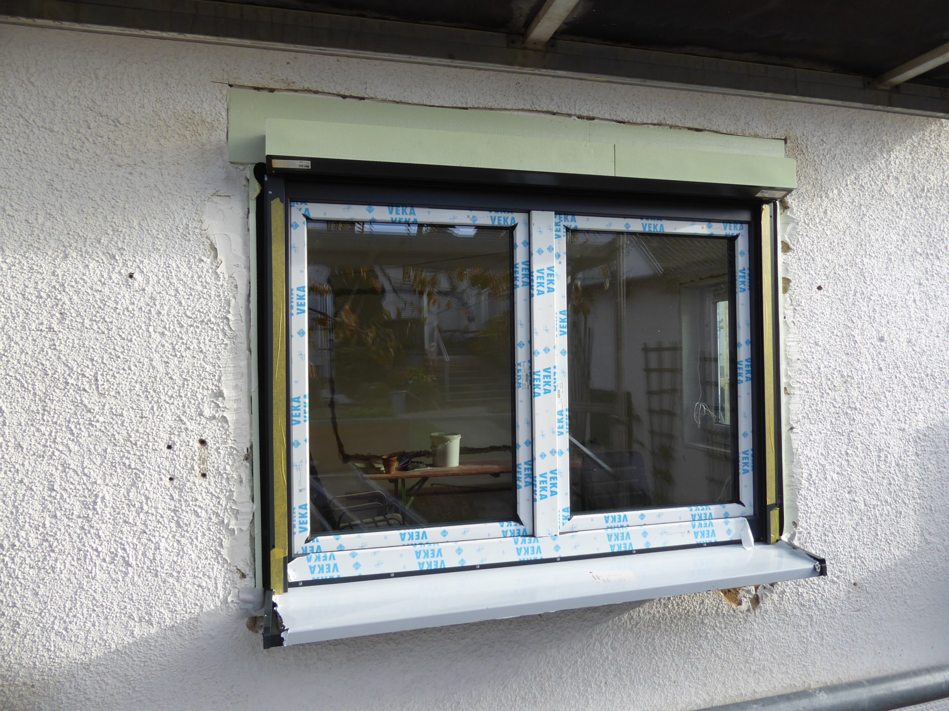

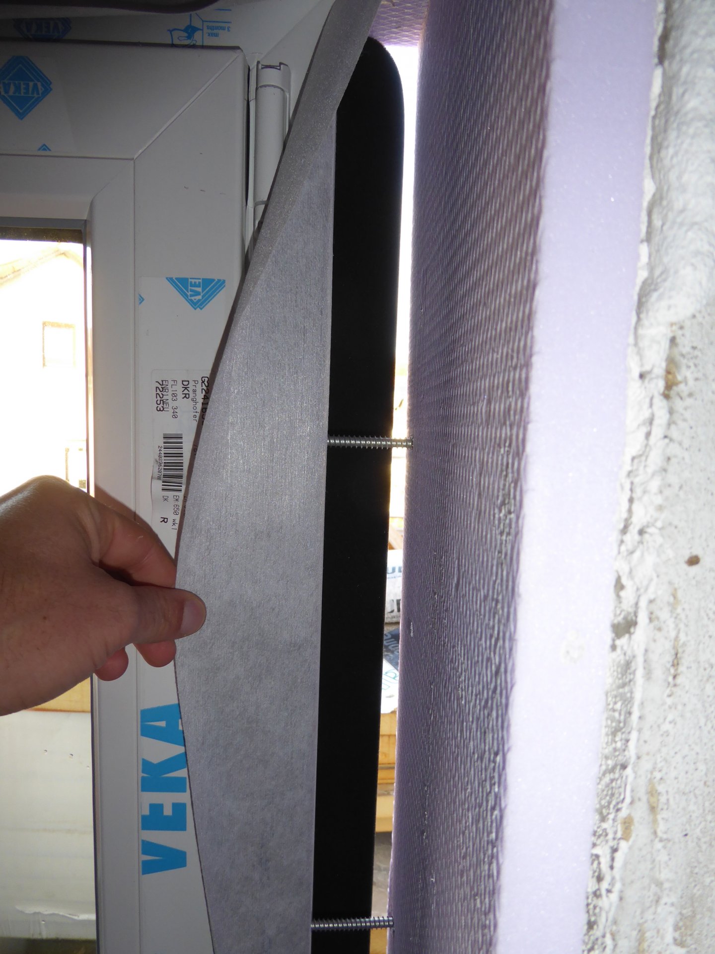

    Liebe Bauexperten,

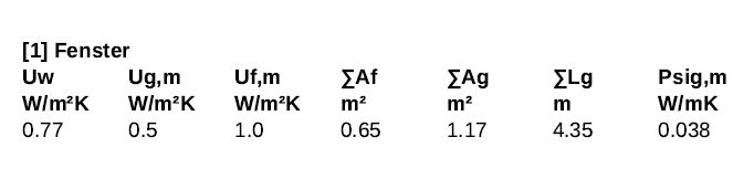

    unser Haus (Baujahr 1958) wird aktuell saniert. Leider ist zwischen Energieberater und Fensterbauer ein Missverständnis aufgetreten. Eigentlich war geplant, das die Fenster eine Rahmenverbreiterung bekommen, sodass die Dämmung 30mm über den Blendrahmen ragt (auf beiden Seiten) + 10mm Putz. Der Fensterbauer hat die Fensterwand zwar verbreitert, jedoch dann ein 20mm Jackodur 300 (gefieniert) daran befestigt und normal breite Fenster eingebaut. Das hat zur Folge, dass der Blendrahmen im besten Fall 10mm überdämmt wurde
    Der Energieberater meinte, es wird so auf jeden Fall Schimmel an jedem Fenster auftreten. Der Fensterbauer gibt mir sein Wort, dass dem nicht so ist. Wem soll ich glauben?
    Der Energieberater meinte, die letzte Möglichkeit seine eine Dämmung von innen. Bedeutet die Jackodur-Platte entfernen und gegen eine Hochdämmende Platte mit ca. 40mm einbauen, sodass innen der Rahmen 20mm überdeckt ist.
    Was ist eure Meinung dazu? Muss ich Angst haben, dass sich an jedem Fenster Feuchtigkeit/Schimmel bildet oder ist das ganze übertrieben?

    Das mit den Laibungsplatten scheint so langsam in Mode zu kommen, ... ob ich die Version Gut finden will... :bef1006:
    Meine Glaskugel sagt das es bei beiden Varianten keinen Schimmel gibt... aber das lässt sich ja Berechnen... wird so sein das die Eingebaute version eine Wärmebrücke ist die Energieberater so nicht einkalkuliert hat.
    Jeden falls sind beide Varianten nicht Anerkannte Regel der Technik, Bestenfalls könnte man das als Stand der Technik bezeichnen vermutlich aber eher (noch?) nicht.
    Der Abstand des Blendrahmens zum Mauerwerk ist bei einer Rahmen Verbreiterung bis sagen wir mal 6cm Breite ist das gewöhnlich kein Problem, da Sie aus dem gleichen Material wie der Rahmen gefertigt werden und Formschlüssig/fest mit dem Rahmen verbunden sind. (Auch darüber kann man streiten...)
    Bei Leibungsplatten an dieser Stelle muss bei Abständen von sagen wir mal über 3cm von Blendrahmen zum Befestigungsgrund (Mauerwerk) nach meiner Meinung die Statik/Befestigung nachgewissen werden da Gewöhnliche/Standard/... Befestigungsmittel nicht dafür gemacht sind.

    Vielen Dank euch erst mal! Das heißt ihr seht das erst mal nicht kritisch?
    Unser Energieberater hat auf der Baustelle mit dem Fensterbauer echt richtig gestritten. Wie beschrieben meinte er das würde auf jeden Fall alles schimmeln, die Jackodur-Platte sei keine Dämmplatte und der Pistolenschaum (Purlogic) habe auch keine Dämmeigenschaften. Laut Energieberater hätten wir keinerleit Probleme wenn außen der Blendrahmen um 3cm überdämmt worden wäre....
    Naja das ganze verunsichert einen halt extrem! Vor allem die Aussage mit dem Schimmel. Zitat Energieberater "in so ein Haus würde ich nicht einziehen wollen".

    Nein!
    Wenn der Energieberater da nur mal drauf schauen sollte (Was gewöhnlich nicht der Fall ist) und für nichts unterschreiben/haften muss habt ihr kein Problem.
    Wenn der Lieferant/Fenstereinbauer die Anerkannten Regeln der Technik nicht einhält und/oder nicht das gemacht hat was vereinbart wurde, hat (gewöhnlich) Er/Sie ein Problem, es sei denn Ihr habt das genauso Beauftragt/vereinbart…
    Das wird jetzt eine Rechtsfrage... empfehle einem Baurechtsanwalt zurate zu ziehen.

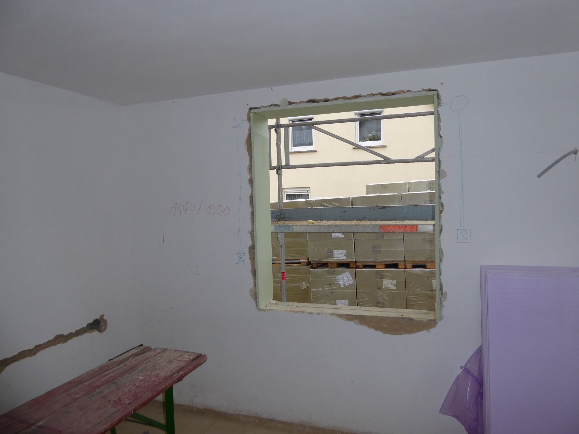

    Wir werden jetzt voraussichtlich die Maßnahmen mit den Dämmplatten Innen (Überdeckung des Blendrahmen) noch ausführen und dann wird das hoffentlich schon gut gehen :lock

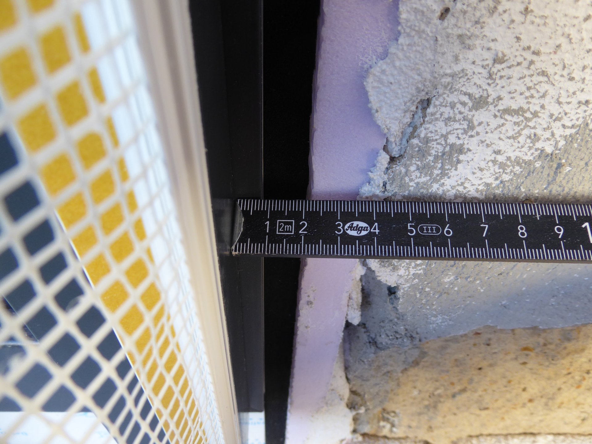

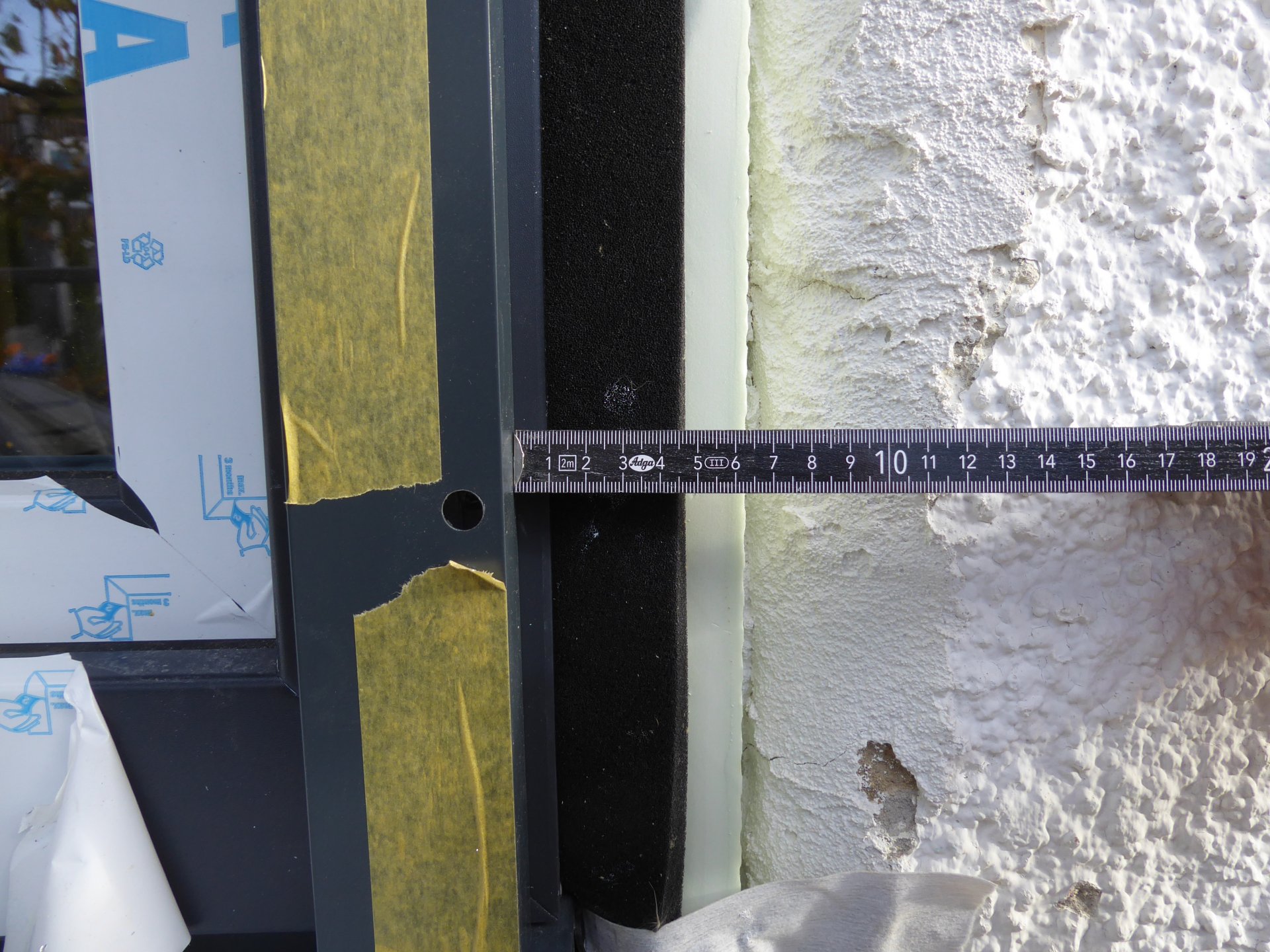

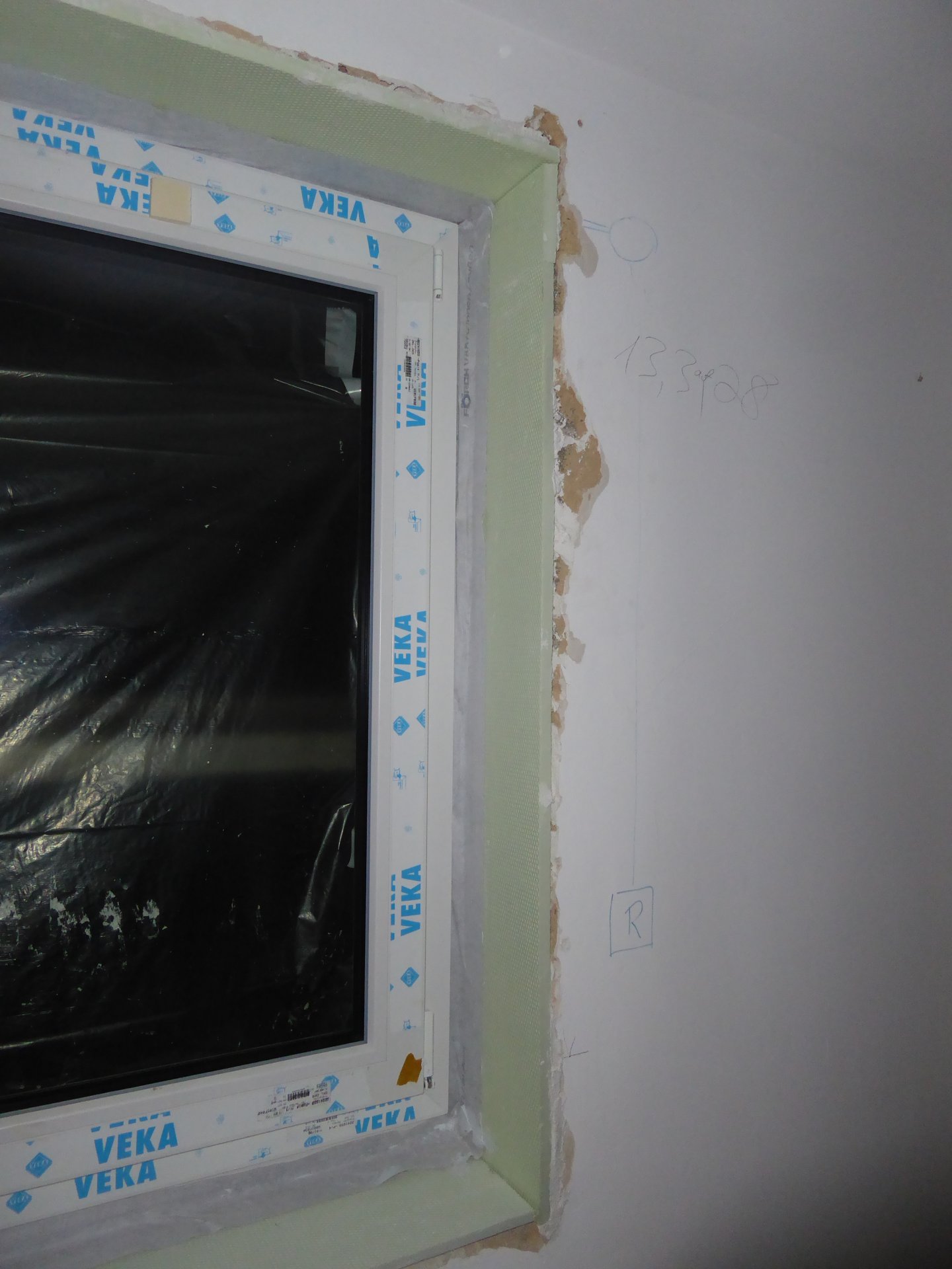

    Kurze Frage noch zu Außen:
    Auf dem Bild sieht man den Aufbau, Jackodur-Platte, dann das Kompriband, Blendrahmen und Anputzleiste. Darüber kommt dann die Mineralwolle, mehr wurde aber nicht abgedichtet. Ich dachte da muss "noch mehr hin" also nur das Kompriband. Wie seht ihr das?

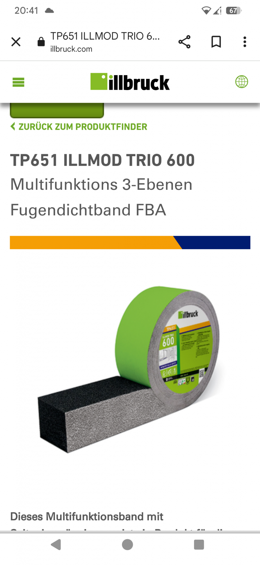

    Wenn das entsprechende Kombri verwendet wurde ist das o.k innen ist ja Folie / Folienband oder eine andere 'Abdichtung' welche deine innere Funktionsebene erfüllt.
    Ausnahme bilden Kombri welche alle 3 Ebenen erfüllen wie zum Beispiel Trio etc
    Diese Fehlstellen und Löcher zum MW hin , vorher noch verschließen lassen bei andern VK Trio es gibt also entsprechende Sanierungsbänder hier musst nur auf Bautiefen achten und ob FB oder komplett oder nur Rahmen etc

    Gehe davon aus, dass die Fehlstellen und Löcher zum MW hin nicht verschlossen wurden - Dämmung ist schon dran...
    Innen wurde halt das Fensterband "Förch Vario innen und außen" verklebt (wie oben auf Bild P1080779.JPG zu sehen)
    Dachbodenfenster sehen wie folgt aus :cry

    Da braucht es keinen Kommentar dazu , überprüfe alle von innen - so geht das nicht ! Soll dein SV oder Energieberater alle checken , ich hoffe er kennt diese Fotos !

    Meine Glaskugel sagt da ist überall ein 3D Kompriband eingebaut worden das aus irgendwelchen Gründen ein "bisschen" zu wenig anpressdruck liefert/liefern kann, um Außen Schlagregendicht und Innen luftdicht zu sein. Deswegen haben die Fenstereinbauer keine Mühen und Kostengescheut und innen noch ein Extradichtband spendiert das es eigentlich nicht braucht.
    Hatte ich Eigentlich schon erwähnt das der Schallschutz bei sowas "richtig gut" ist selbst, wenn es halbwegs richtig gemacht worden wäre = man hört garantiert was Ausen vor sich geht und das sogar bei perfekt dicht schließenden Fenstern...:mauer
    Vieleicht baucht es neben dem Baurechtsanwalt auch einen Sachverständigen, der sich mit Fenstern gut auskennt.
