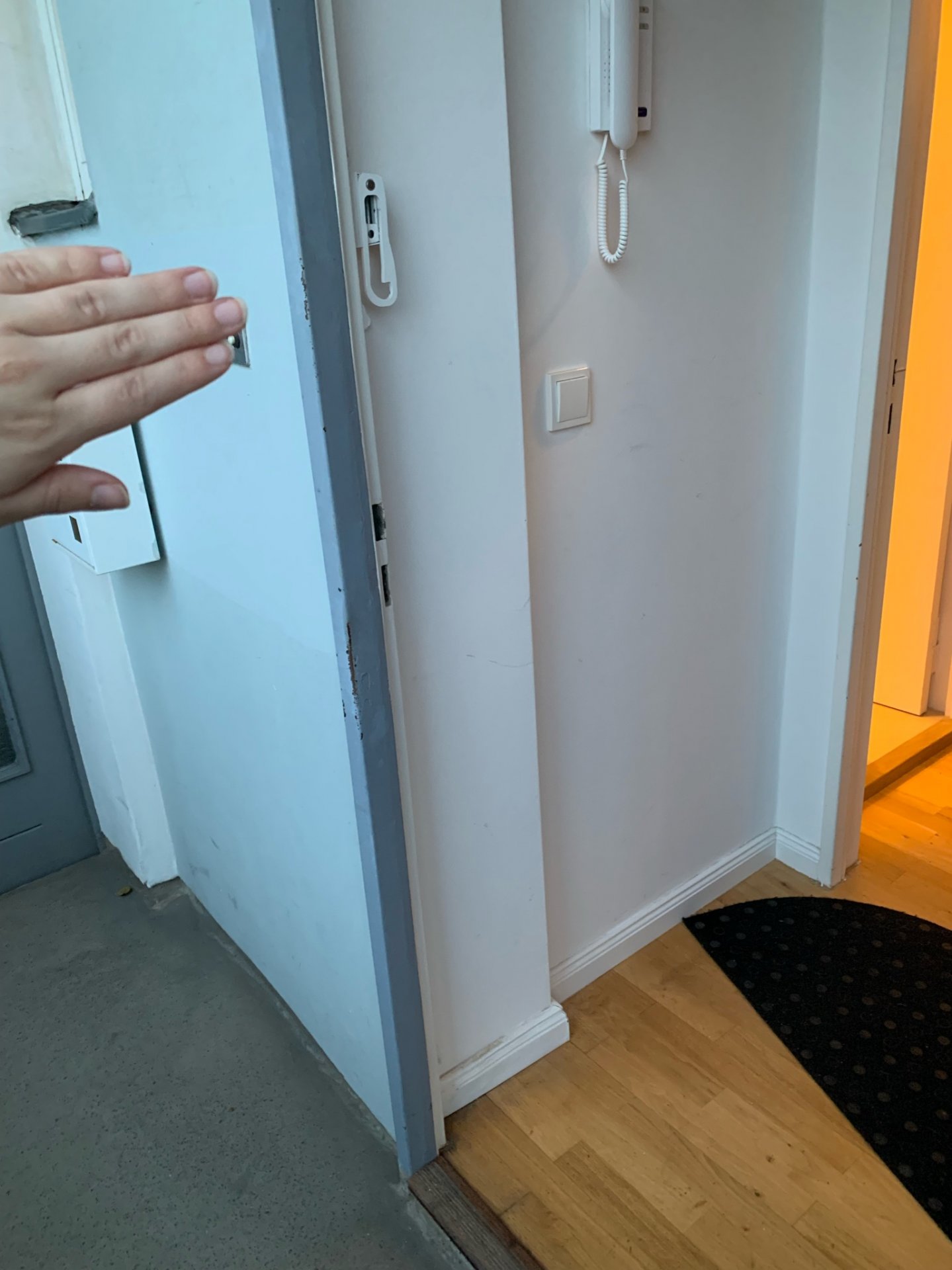

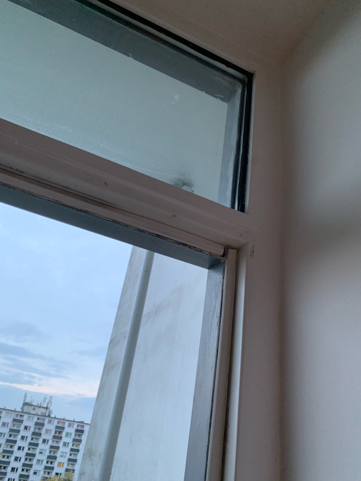

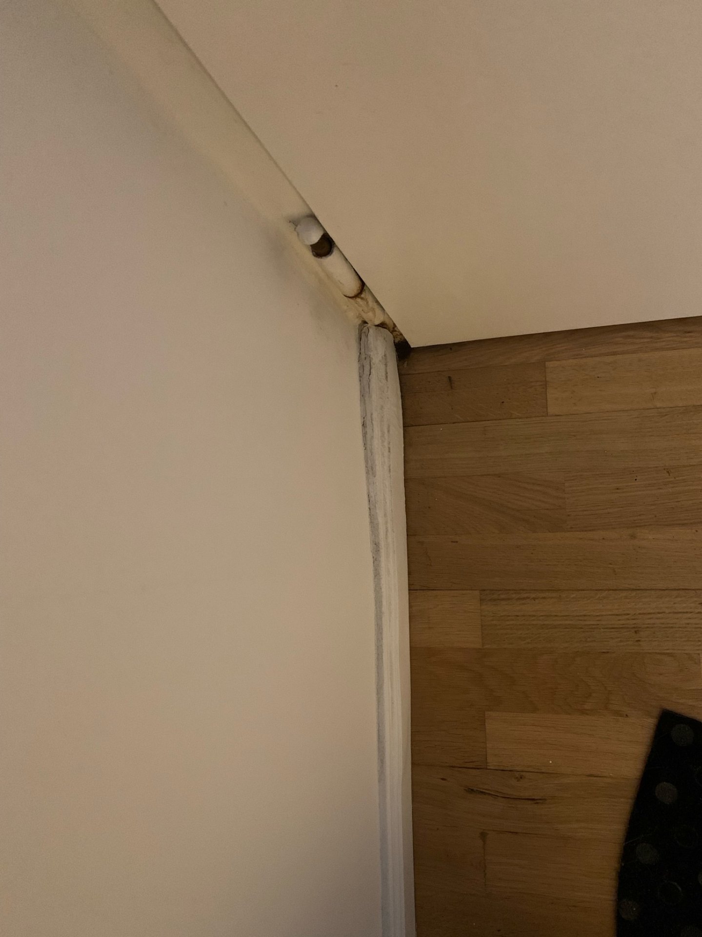

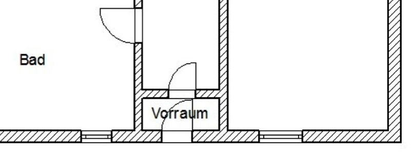

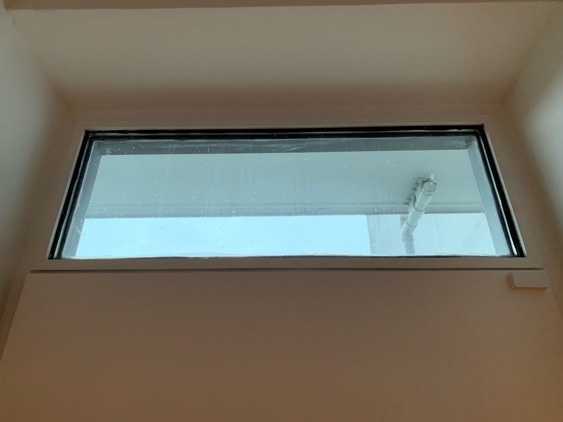

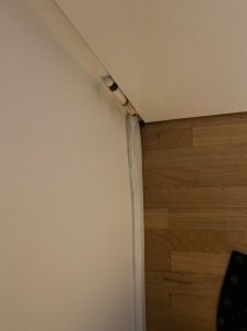

    Die Wohnung meiner Tochter liegt an einem nach aussen offenen Flur. Über der Wohnungstür ist ein feststehendes Fenster, welches im Winter ständig stark beschlagen ist und das Wasser läuft oft an der Wand herunter, sodass die Fußleisten in dem Bereich schon aufgequollen sind. Zur Wohnung hin gibt es einen winzigen Vorraum. Wie kann man die Situation verbessern? Gibt es eine Möglichkeit die Wärmebrücke zu beseitigen? Vermutlich ist es ratsam, die Zwischentür zur Wohnung permanent offen zu lassen, da es im kleinen Vorraum keine Heizung gibt. Ich bin für jeden Tipp dankbar.

    Jein, da Wätme zuzuführen funktioniert nur in einer gewissen Bandbreite, aber wenn das Glas wirklich ganz mies ist, dann bekommt das Problem nicht „weggeheizt“. Es ist wie mit dem kalten Getränk im Sommer, auf dem Glas beschlägt sich einfach das Wasser erst einmal, da kannst gerade tun was Du willst, das ist einfach so. Und dieses Türelement sieht halt aus als sei es ganz mies von der Dämmung her… Und wenn es so ist wie es aussieht, dann kannst da nicht viel tun.

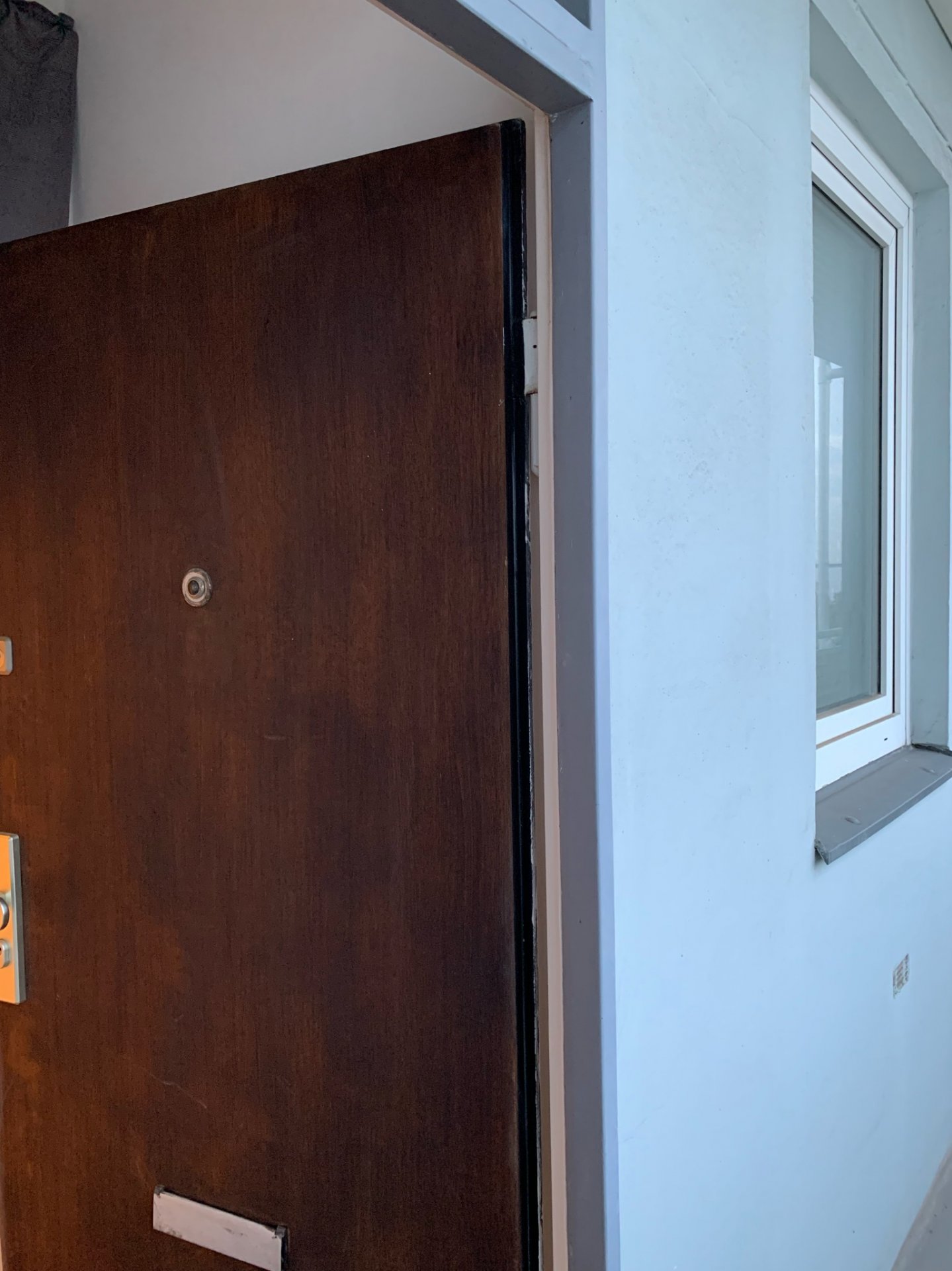

    Das ist ein Haus mit 48 Einzimmer-Wohnungen. Soweit ich weiß, darf an den Türen nichts geändert werden, was von außen ersichtlich ist.

    Wenn da das Wasser eh schon runterläuft, dann könnte man auch versuchen eine dünne (3-4cm) Styropor- oder Styrodurplatte zu besorgen und die einigermaßen exakt so zu schneiden, dass man die einigermaßen „fugenarm“ in den Rahmen vom Fenster klemmen kann. Das ist zwar theoretisch unschön, also eine profimäßige Lösung ist das nicht, aber wenn da das Kondensat eh schon runterläuft schadet es erstmal nicht und man kann es ja auch jederzeit einfach wieder rausnehmen. Versuch macht kluch…
    Ich bin mir da nicht so sicher ob dann nicht doch noch Kondensat am Rahmen und der Tür selbst entsteht und einigermaßen teuer ist das auch…
    Man kann probieren ob das mit offener oder geschlossener Türe besser ist. Entfeuchten bringt eher wenig bis nix, kostet nur viel Strom.

    Grundsätzlich Zimmertür zum Vorraum im Winter immer zu machen.
    Das spart Heizkosten und senkt langsam die Luftfeuchte/Tauwasserbildung.
    Keine Schuhe, Jacken usw. im Vorraum Trocknen.
    Schnelle Verbesserung oder Wunder nicht erwarten da die Wände, Fußleisten,... einige Monate trocknen müssen.

    Nicht blöde. Nennt sich Windfang und erfüllt seinen Zweck, wenn die Tür zum beheizten Beteich immer geschlossen bleibt und auch die anderen Hinweise von @profil beachtet werden.
