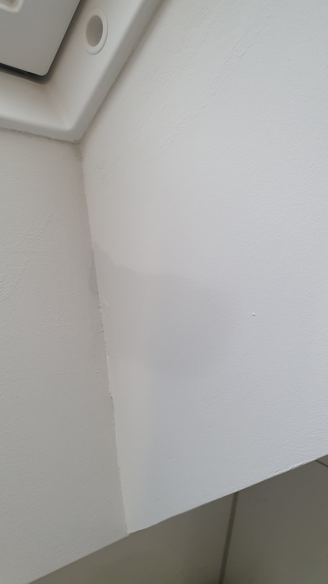

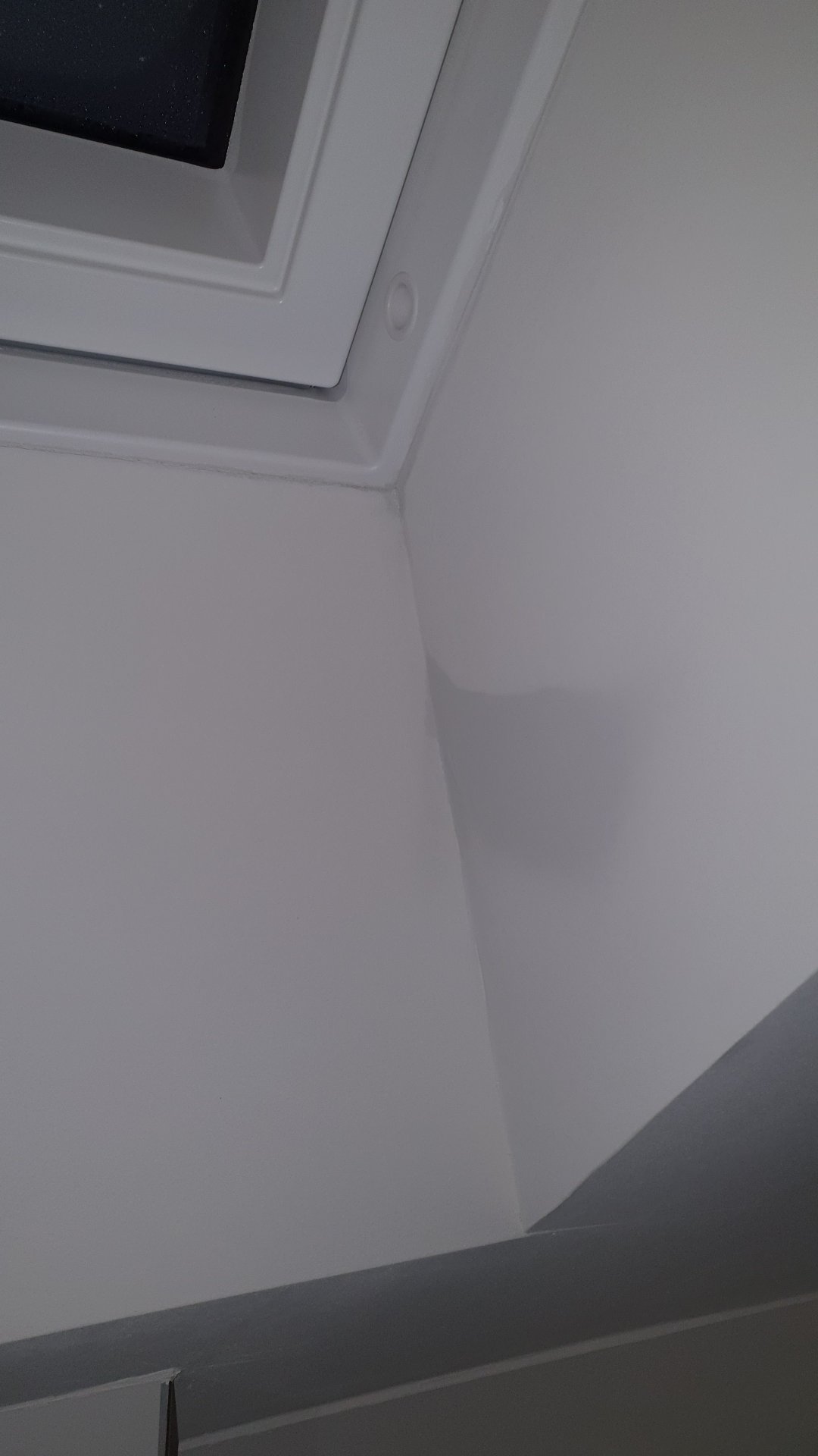

    ich habe folgendes Problem: an der Laibung eines neu eingebauten Dachfensters, unterer Bereich, hat sich bei den aktuell sehr starken Minustemperatur von -3 bis -9 Gradein feuchter Fleck gebildet. Dieser tritt auch nur dann auf. Ein Oberflächenthermometer zeigt dort (Fleck) etwa 8 bis 9 Grad an, während der Rest der Laibung Temperaturen von 13 bis 16 Grad aufweist.

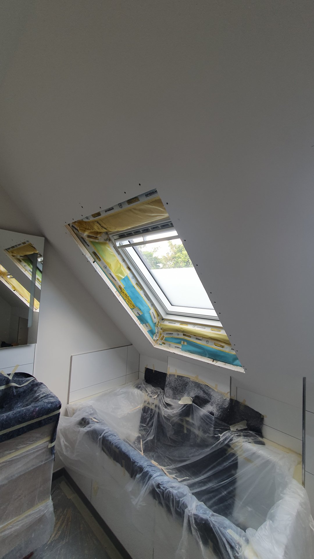

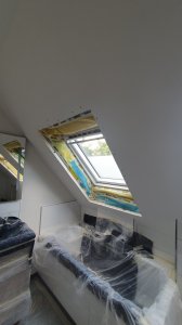

    Das Fenster, einen VELUX Energie plus, wurde im April dieses Jahr neu im Bad (akt. Innentemp. 20 Grad, Luftfeuchtigkeit 55 %) eingebaut einschließlich des Trockenbaus. Ein Bild von den Bauarbeiten mit Wärmedämmung und Folie habe ich hier auch beigefügt.
    Ich kann mir das nur so erklären, dass in dem Bereich die Dämmung entweder zu dünn/fehlerhaft 20221215_042447.jpg 20221215_042447.jpg 20221215_042447.jpg aufgebracht wurde oder irgendwie kalte Luft dort einströmt und sich auf diesen Punkt konzentriert.
    Was meint ihr? Vermeintlich ein Fehler des Trockenbaus?

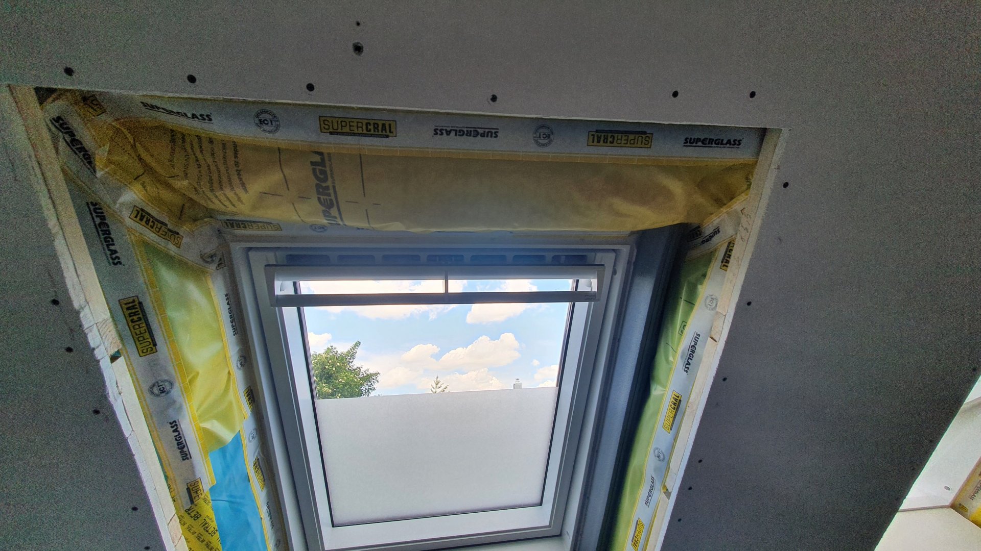

    An der linken Laibung sieht's aus als wäre die Folie offen bzw. die blaue und gelbe Folie nicht miteinander verklebt. Aber die überlappen hier, könnte sein, dass sie unten drunter korrekt verklebt sind. Das sieht man nicht. Ist auch eher die andere Laibung als die, die jetzt feucht ist.
  3. Alex88
    6.754
    3.694

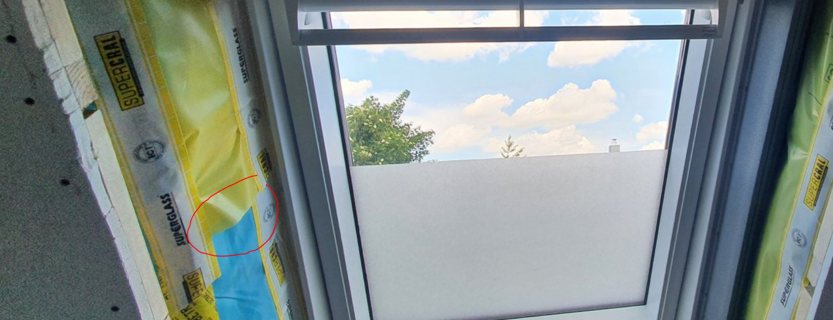

    den Fehler sieht man doch auf Bild 3, Folie nicht am Dämmrahmen verklebt und den Zwischenraum
    vermutlich nicht mit Dämmmaterial ausgefüllt

    Das müsste ich dann in der Tat kontrollieren, sprich eine Öffnung an der Backe herstellen um zu sehen, ob das noch weiter aufgefüllt wurde.
    Aber kommt es durch diesen Fehler dann ausgerechnet zu einer Wärmebrücke deutlich unterhalb des Fensters und des BDX Rahmens?

    das ist ohne das Bauteil zu öffnen schwer zu beantworten, aber Wasser nimmt den kürzesten Weg um sich irgendwo zu sammeln

    Ja , wie Alex schon bemerkte , ich verstehe auch nicht , wieso nicht an bzw warum der BDX wenn vorhanden ist nicht eingebunden ist, ein weiteres Problem könnte zu geringe Dämmstärke an sich sein , wie ist oben mit GK angeschlossen 90° zum Rahmen ?
