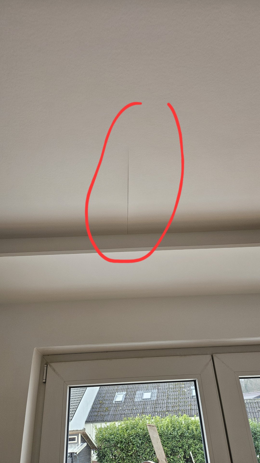

    Hallo Zusammen,

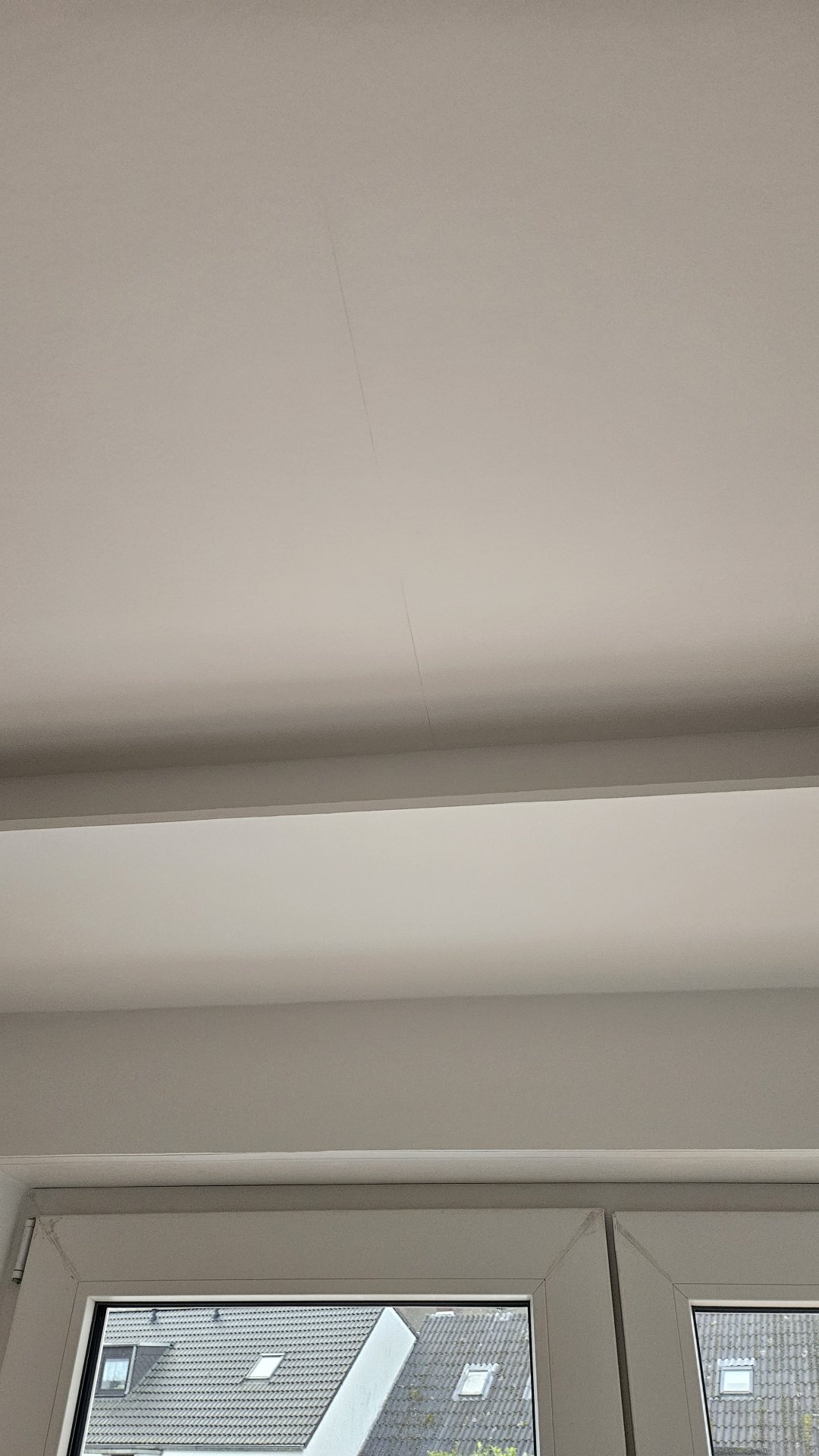

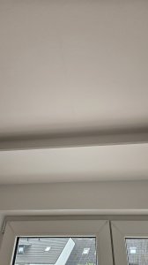

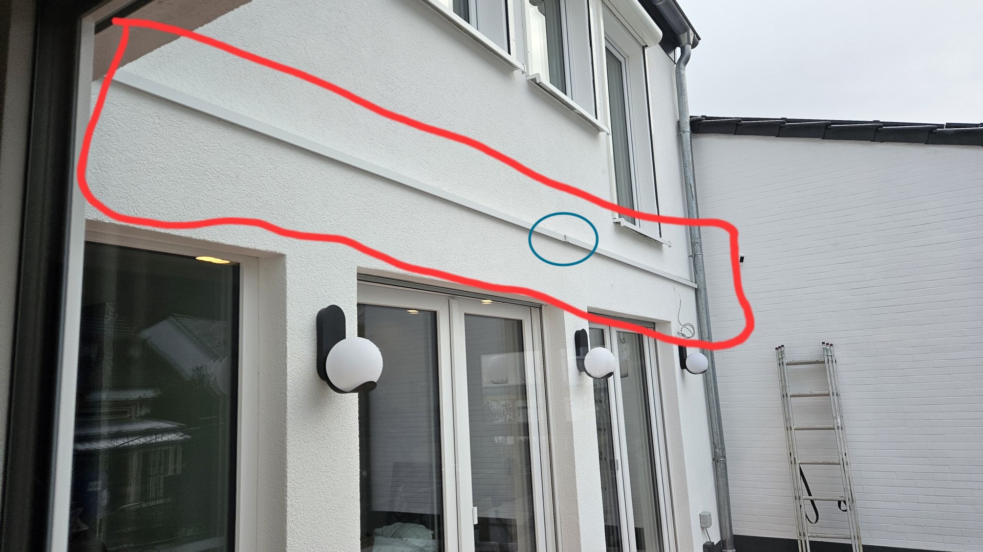

    nachdem wir ein Haus aus 1965 saniert haben, ist mir heute in einem Zimmer im EG aufgefallen dass sich die Tapete etwas von der Decke löst (Malervlies). Auf den Fotos etwas schwer zu erkennen, die ersten 30 cm der Decke zu Aussenwand sind abgehangen, dann der Übergang auf die verputzte und tapezierte Rohdecke.

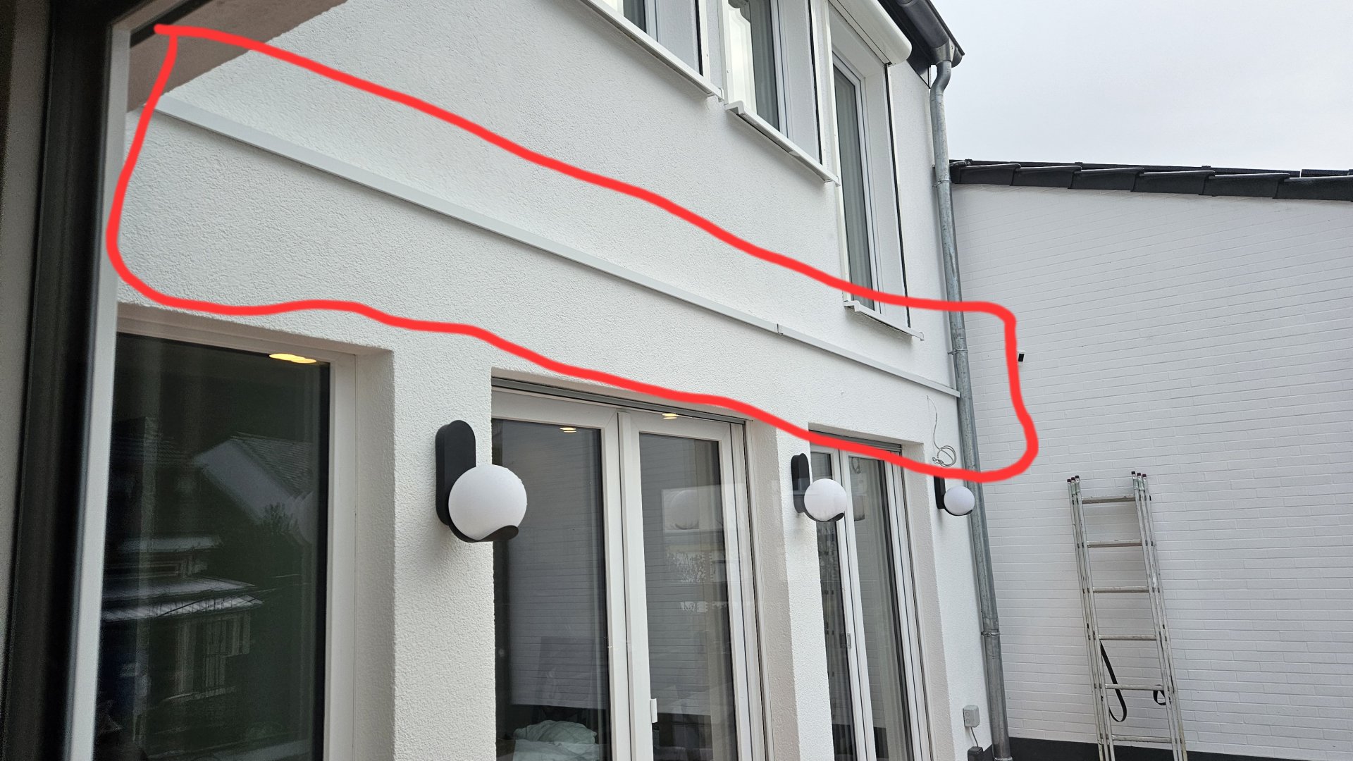

    Ich nehme an es handelt sich um Feuchtigkeit aufgrund einer Wärmebrücke. Das prüfe ich aber noch mit einer Wärmebildkamera. Die Aussenwand ist nicht gedämmt, war früher Klinker und wurde vor kurzem überputzt und gestrichen. Es gibt einen ca. 5 cm tiefen Vorsatz über den wir ein Tropfblech als Regenschutz angebracht haben. Ich denke dieser Versatz ist die Wärmebrücke zur Geschossdecke. Da ich nicht die gesamte Aussenwand dämmen möchte, möchte ich gerne nur diesen Vorsatz dämmen (Bis 50 cm darüber und darunter). Sozusagen wie eine Balkondämmung nur in klein.
    Wofür dieser Vorsatz da ist oder war, weiss ich nicht. Vielleicht kann mich da auch jemand aufklären.
    Die letzten 30 Jahre Stand ein 2 stöckiger geschlossener Wintergarten davor, wodurch diese Wärmebrücke wohl nie zum zum tragen kam. Diesen haben wir im Rahmen der Sanierung abgebaut.
    Für andere Vorschläge bin ich aber offen und freue mich über Eure Expertenmeinungen.

    Überprüfe doch mal diese Naht:
    und die Tür-/Fensterbänke im Geschoss darüber

    Habe ich mir auch schon gedacht. Die lange wird ja sowieso im Zuge der Dämmung getauscht. Da ich die eingebaut habe, ist eine Undichtigkeit wahrscheinlich :D. Bei den 3 oben gehe ich mal davon aus dass die von den Handwerkern fachgerecht eingebaut wurden. Wenn nicht, wie kann ich das prüfen? Die Wand darunter ist augenscheinlich trocken. Kann die Wärmebildkamera hier helfen?
    Die Tapete löst sich auf der gesamten Fläche ab. Wäre eine undicht Stelle an der Fensterbank nicht eher ein punktuelles Problem?

    ja, zumindest am Anfang. Aber der typische Schaden bei einer Wärmebrücke sieht eigentlich auch anders aus. Wie lange liegt der Rückbau des Wintergartens zurück? - Ist das der erste Winter?

    Rückbau war im sommer 2024. Einzug und innen tapete im Februar 2025. Aussenputz und neue Fensterbänke juli 2025. Die gelöste Tapete erst seit höchstens 2 bis 3 Wochen.
