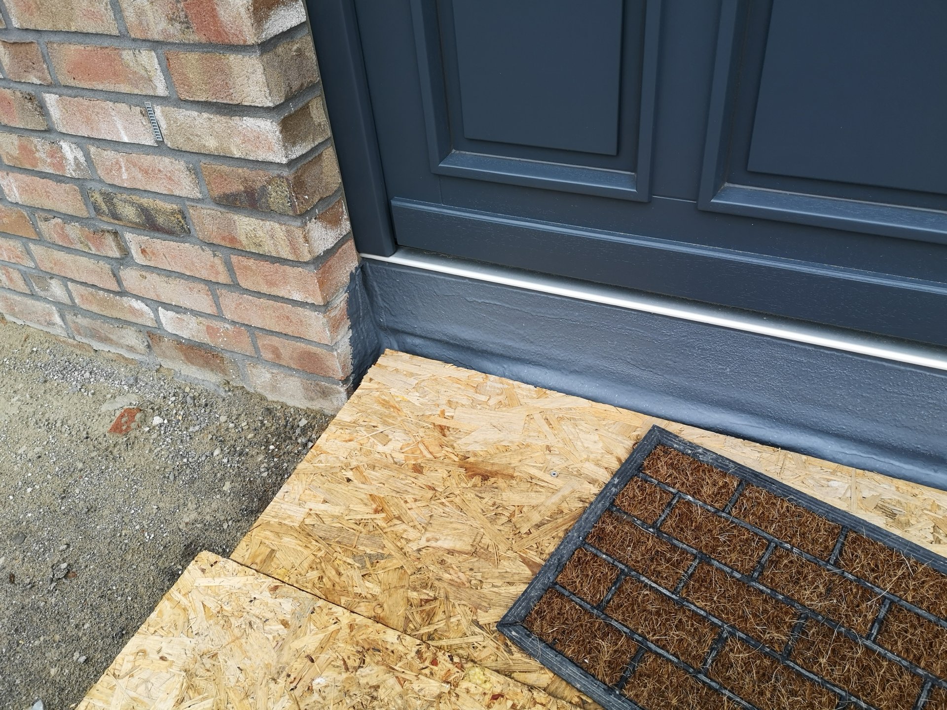

    In nächster Zeit stehen Pflasterarbeiten und auch der Bau eines Eingangspodests an. Dazu habe ich eine kleine Frage...von aussen gesehen ist die Haustürschwelle gegen Feuchtigkeit mit Flüssigkunststoff abgedichtet. Nun habe ich schon öfters gesehen, dass dort höchstens eine Noppenbahn vorher kommt und dann gegengepflastert wird. Wäre es sinnvoll, zwischen Noppenbahn und Abdichtung noch eine XPS Dämmplatte mit einer Stärke von 1cm vorzubauen, um eine Wärmebrücke zum inneren Estrich im Flur zu vermeiden?

    Das Profil muss normal thermisch getrennt sein!
    Ich habe eine 6cm XPS-Platte aber auch davor gestellt...

    Ich glaube ich könnte maximal 2cm an Dämmplatte verbauen, sonst komme ich denke ich nicht nah genug mit den Pflastersteinen an die Schwelle....einfach davorstellen oder auch fixieren / kleben? Nass werden darf so etwas, richtig?
  4. BaUT
    9.448
    5.949
    Nass werden darf sie - wenn du eine Perimeterdämmplatte nimmst.

    Zeig mal ein Foto von der Ausgangssituation

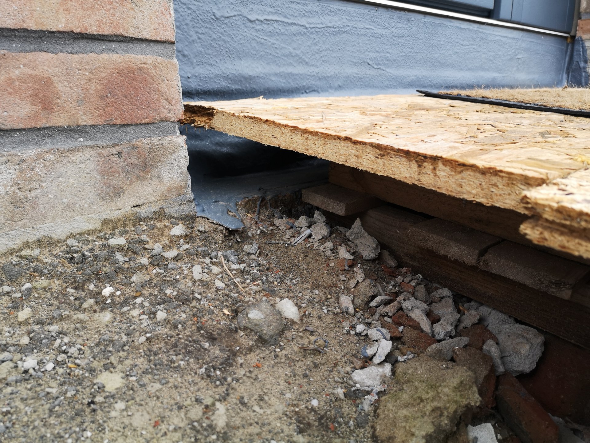

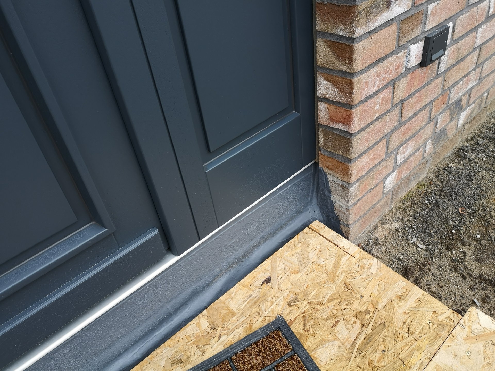

    Soo, hier ein paar Bilder

    Und wieder die Abdichtung falsch...

    Ja genau...inwiefern ist denn hier jetzt noch etwas falsch ausgeführt?

    Abdichtung muss an die Abdichtung des Mauerwerks angeschlossen werden - nicht am Vormauerwerk, denn das kann hinterlaufen.
    Wird hier regional oft falsch gemacht.

    Ok,also müsste die Haustür quasi vor der Verblendung eingebaut und abgedichtet werden?

    Normal setzt man die Verblender mit einem hohen Sandanteil unten ein, dan kommen die wieder raus und nachher wieder rein.

    Ok danke schonmal, also sollte ich es jetzt noch offiziell bemängeln und beheben lassen

    sollte man, wenn man es ordentlich haben will.
    Bei bodentiefen Fenstern übrigens ebenfalls...
