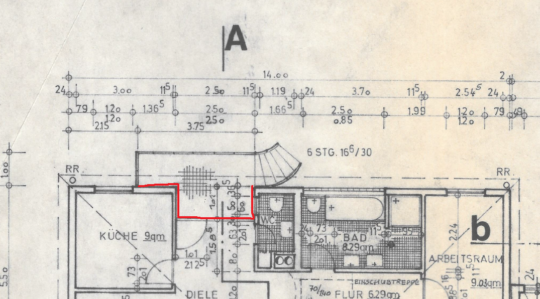

    wir haben ein Haus gekauft, das 1976-1977 gebaut wurde. Dieses wollen wir energetisch modernisieren.
    Der Austausch der Fenster und die Wärmedämmung steht an. Leider gibt es einen Balkonartigen Eingangsbereich (siehe Bilder). Auf dem Grundriss kann man erkennen, dass die Tür nach innen gesetzt wurde. Dieser Eingangsbereich wird ja vermutlich eine Wärmebrücke darstellen.
    Wie wäre die beste Vorgehensweise hier? Ein Einpacken des rausragenden Bauteils kommt aufgrund fehlender Höhe nicht in Frage. Die Treppe selbst muss auch abgeändert werden, da sie an der Wand, die mit Dämmung versehen werden soll, entlangläuft und damit stört bzw. beim kürzen einfach zu schmal wird.
    Macht es hier Sinn, den ganzen Bereich abzutrennen und die Haustür nach vorne an die Außenmauern zu setzen? Wie würde dann der Treppenaufbau erfolgen? Auf Stelzen?
    Finde leider keine Bilder hierzu im Netz.
    Vielen Dank

    Die Tür nach vorn setzen wäre eine Möglichkeit. Die Dämmung könnte dann vor der Tür enden, mit Überstand. Wie sieht es aber darüber aus? Ist da eine Terasse drüber oder Wohnraum ?

    Du meinst über der Tür? Nein, da kommt nur noch ein kleiner Teil Mauerwerk und dann direkt das Satteldach.

    Das müsste dann auch gedämmt werden.
