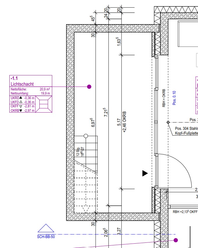

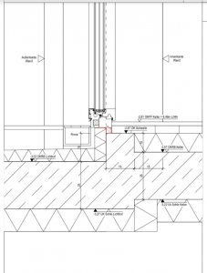

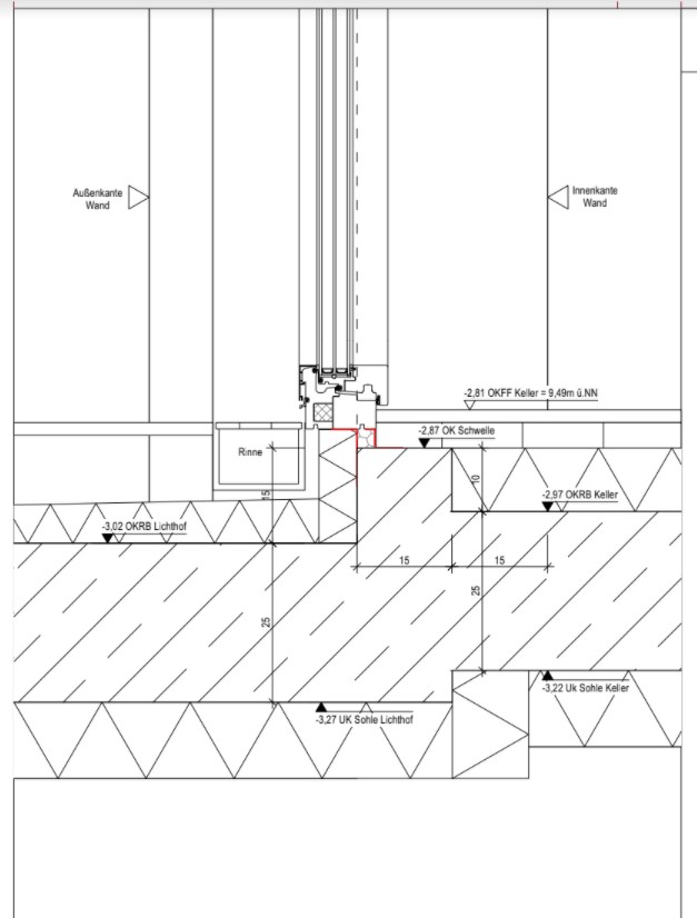

    Wir bauen ein Passivhaus mit einem Keller mit weißer Wanne, inklusive einem großem Lichthof der auch als weiße Wanne ausgeführt wird.
    Da die Wasser Dichtigkeit hohe Priorität hat, müssen Zugeständnisse gemacht werden bzgl der Wärmebrücken. Diese Zugeständnisse möchte ich jetzt aber minimieren.
    Das Optimum wäre die Betonwanne des Lichthofs komplett von außen und innen mit Dämmung zu versehen, dies scheint mir aber sehr unverhältnismäßig. Stattdessen versuche ich nun den Wärmeverlust in die Lichthof Wanne von der Keller Wanne zu minimieren. Status soweit:
    -Keller Sohle und Lichthof Sohle ist leider gar nicht thermisch getrennt
    -Lichthof Boden wir mit einer Gefälledämmung ausgelegt (Reduktion Wärmeverlust an Außenluft)
    -Lichthof Unterseite wird gedämmt (ist dies bereits unverhältnismäßig?)
    -Lichthof Wand ist 6cm Thermisch entkoppelt (ähnlich Schöck isokorb) von der Keller Wanne
    Anbei ein paar Zeichnungen.
    Meine frage: Hat jemand Anmerkungen wie diese Dreidimensionale Wärmebrücke verbessert werden kann? Entweder durch mehr Dämmung oder durch Weglassen an Stellen wo sie eh nichts bringt.
    Vielen Dank!

    Umkehrdämmung mit Glasschaumplatten auf der Innenseite wäre meiner Meinung, das Mittel der Wahl.
    Lässt sich auch relativ leicht nachweisen.

    Oha, sowas hatte ich mal vor Ewigkeiten bei mir aufm Tisch liegen.
    Zur Dämmung kann ich nicht viel sagen, aber zur Abdichtung:
    Der Bereich Lichthof-Wand muss auf jeden Fall noch eine Abdichtungsebene (aussen) zusätzlich erhalten um den Isokorb abzudecken.
    Ist dann zwar ein Mischmasch aus Kern- und Aussenabdichtung, aber besser als nichts.
    Ausführung mit Fugenband, und allseitig (Wand, Lichthofwand und Bodenplatte) mindestens 15cm auf den (angeschliffenen Beton)
