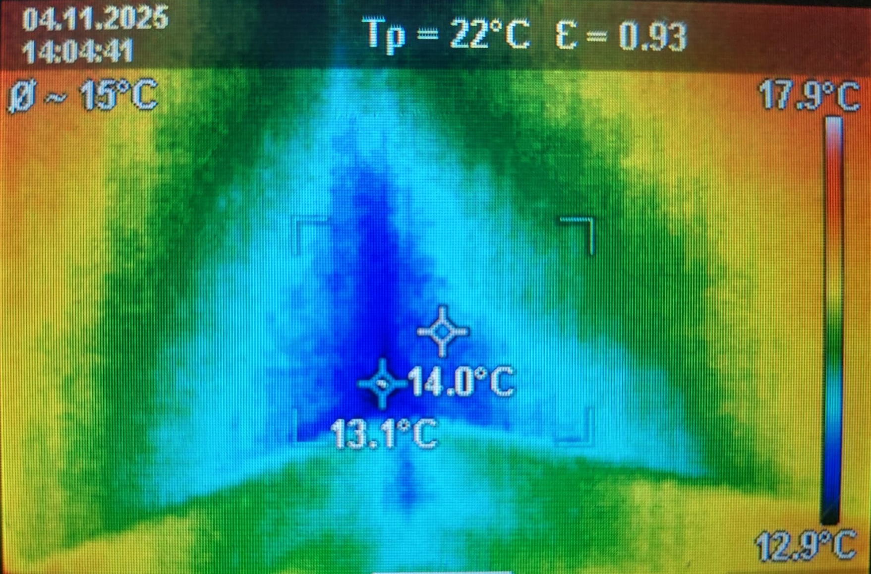

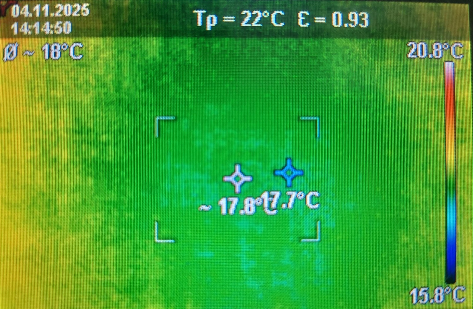

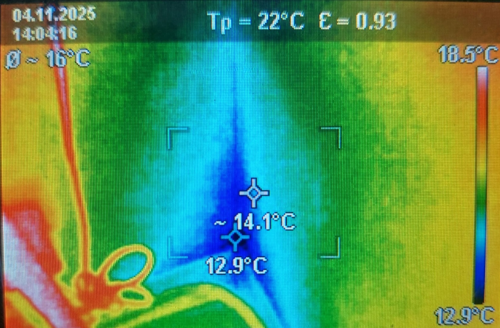

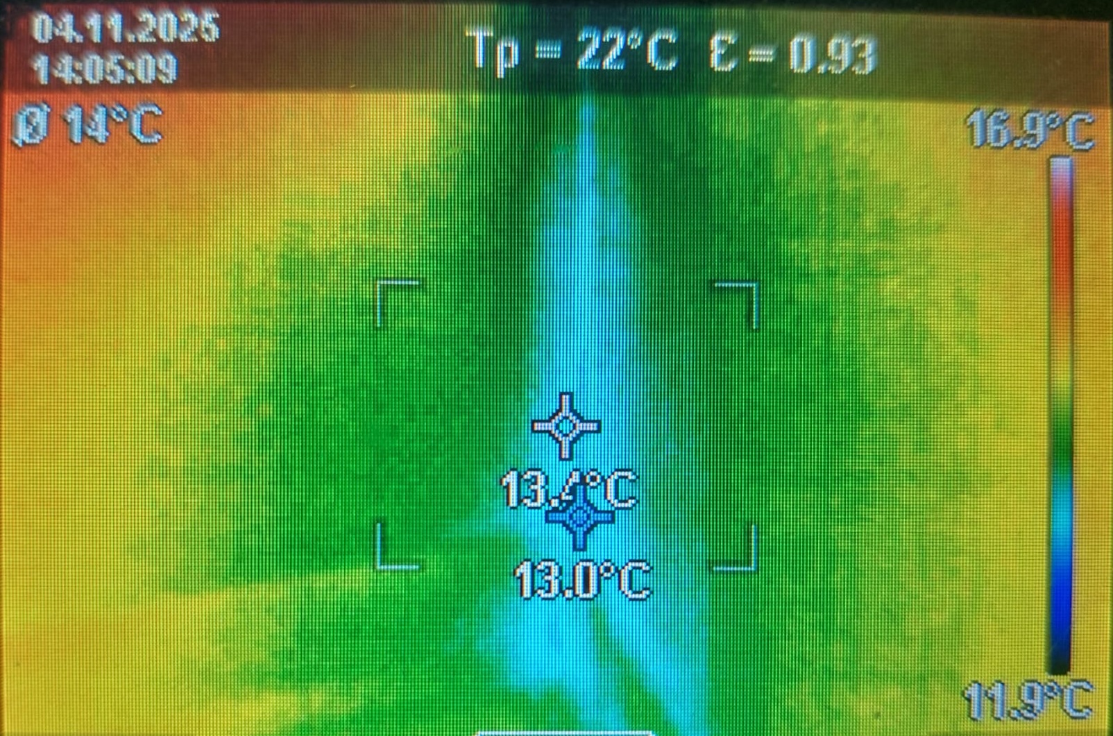

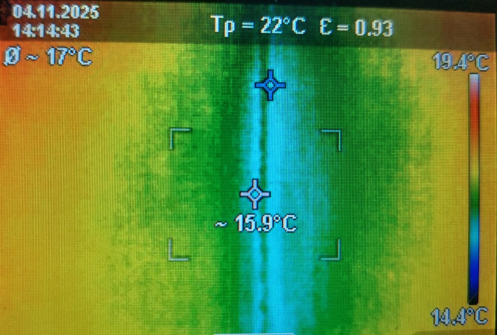

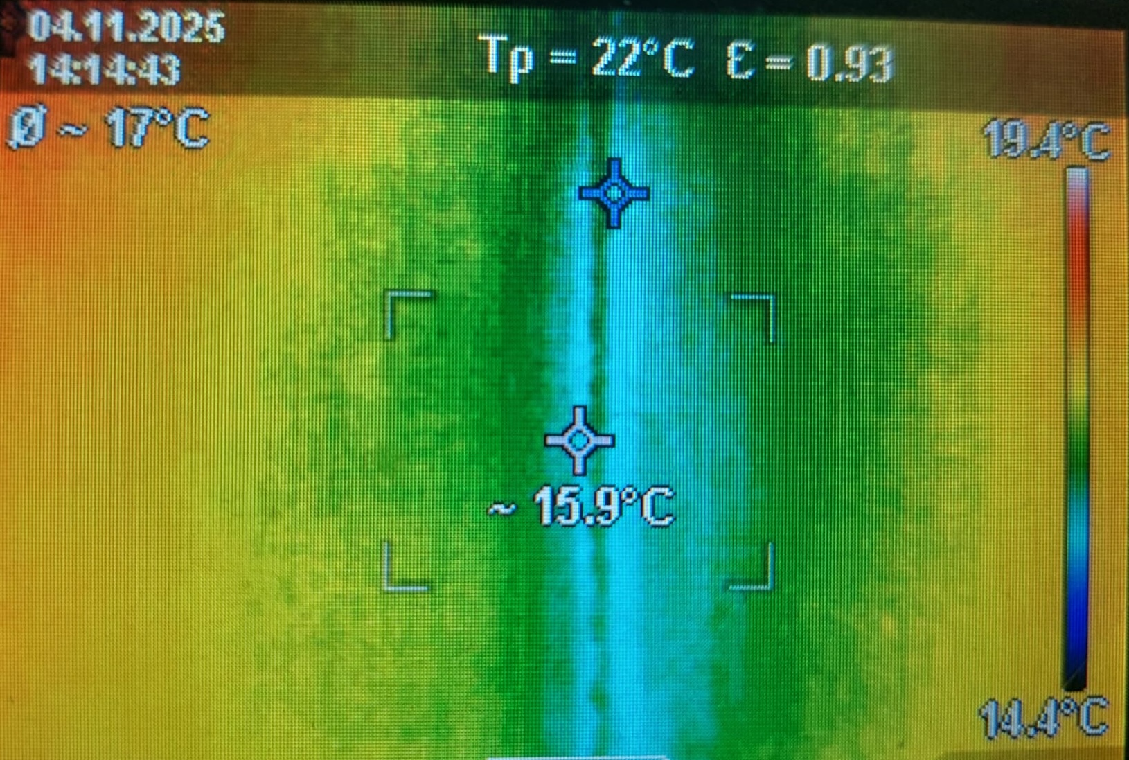

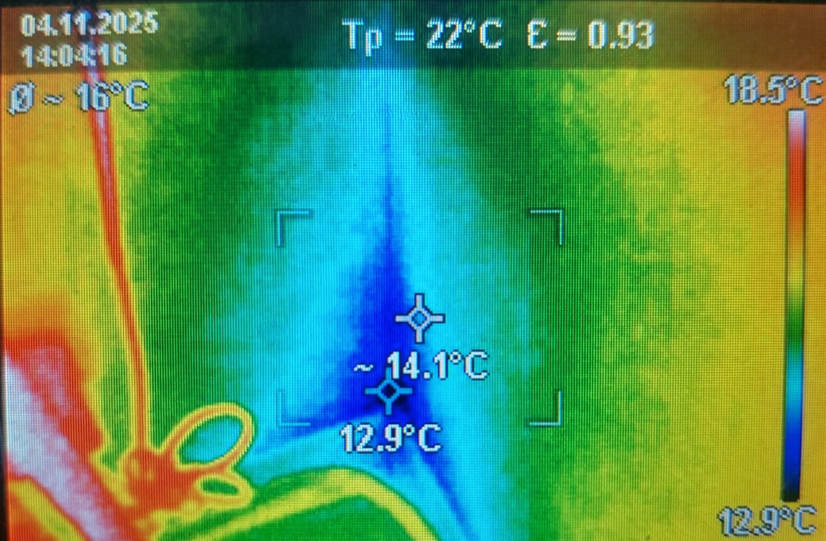

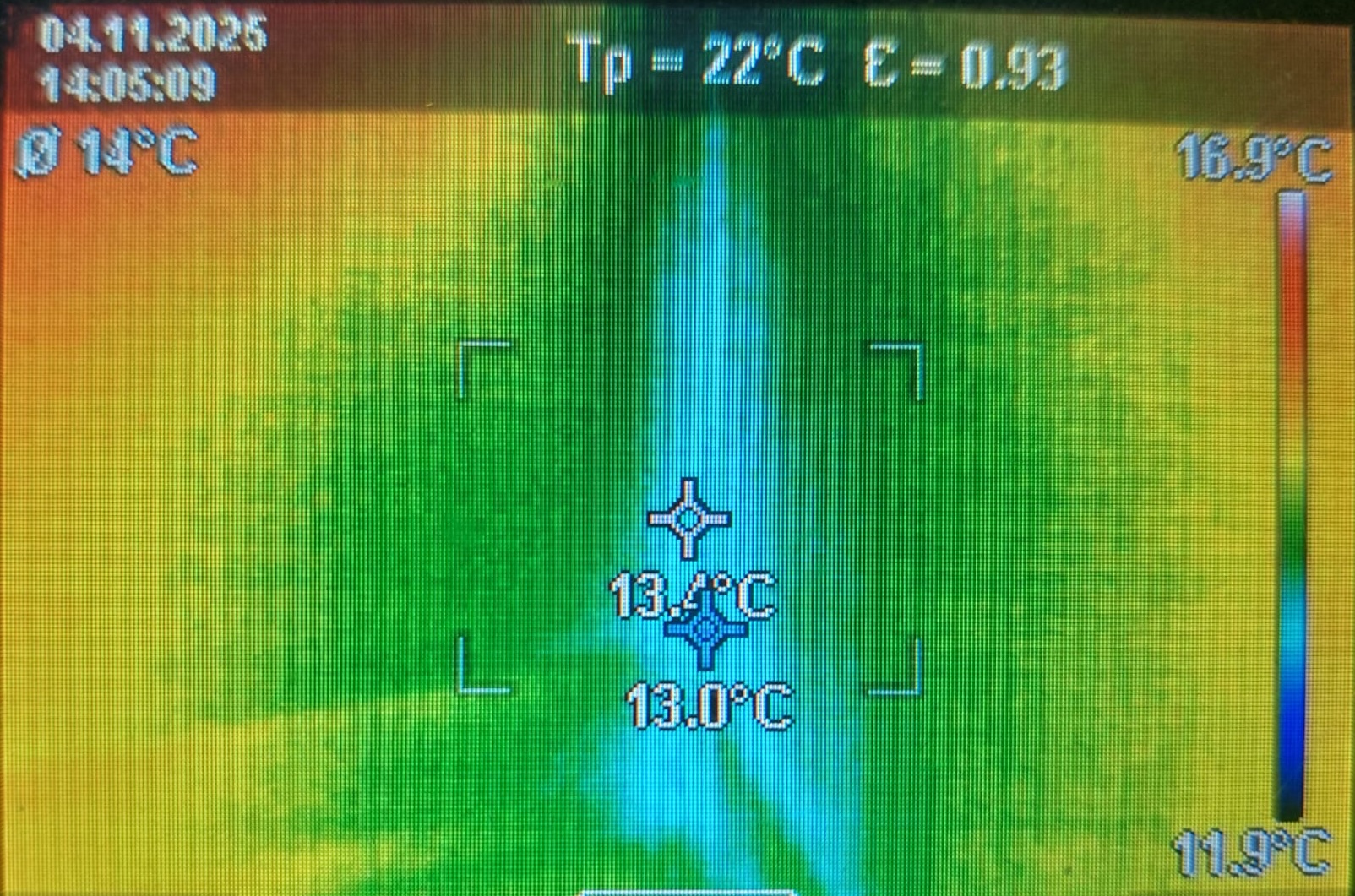

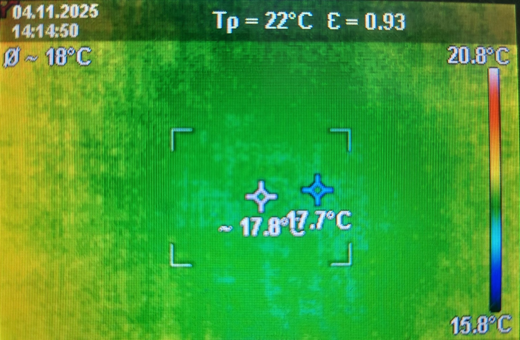

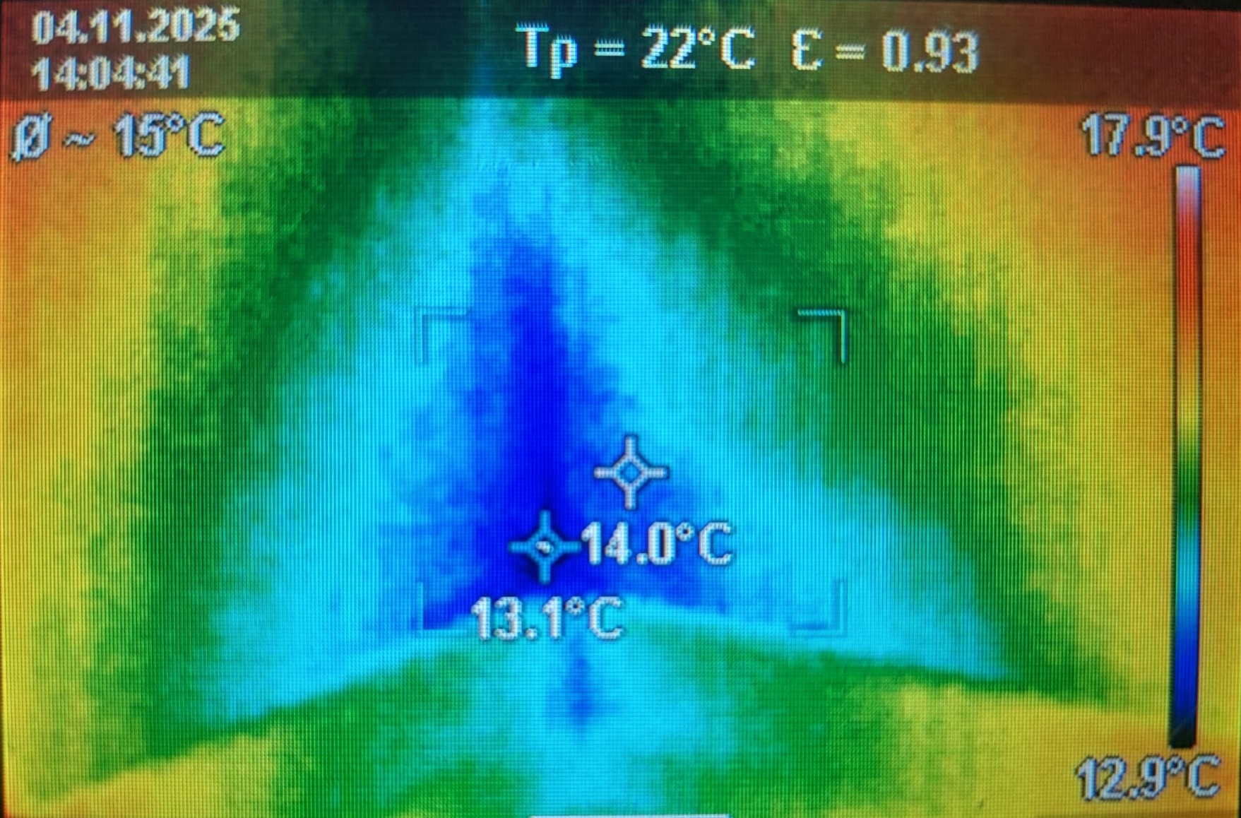

  14. jimp
    jimp
    08.01.2025
    19
    Hier noch die Bilder dazu (abfotografiert vom Gerät) ... aktuell bei 22°C Zimmertemepratur ...
    Kueche "Problemecke" in Bodennähe
    Schlafzimmer "Problemecke" in Bodennähe
    Wohnzimmer "Problemecke" in Bodennähe
    Und hier noch zum Vergleich beispielhaft die Wohnzimmer Ecke in halber Höhe
    und hier noch die mitte der Wohnzimmer-Aussenwand
