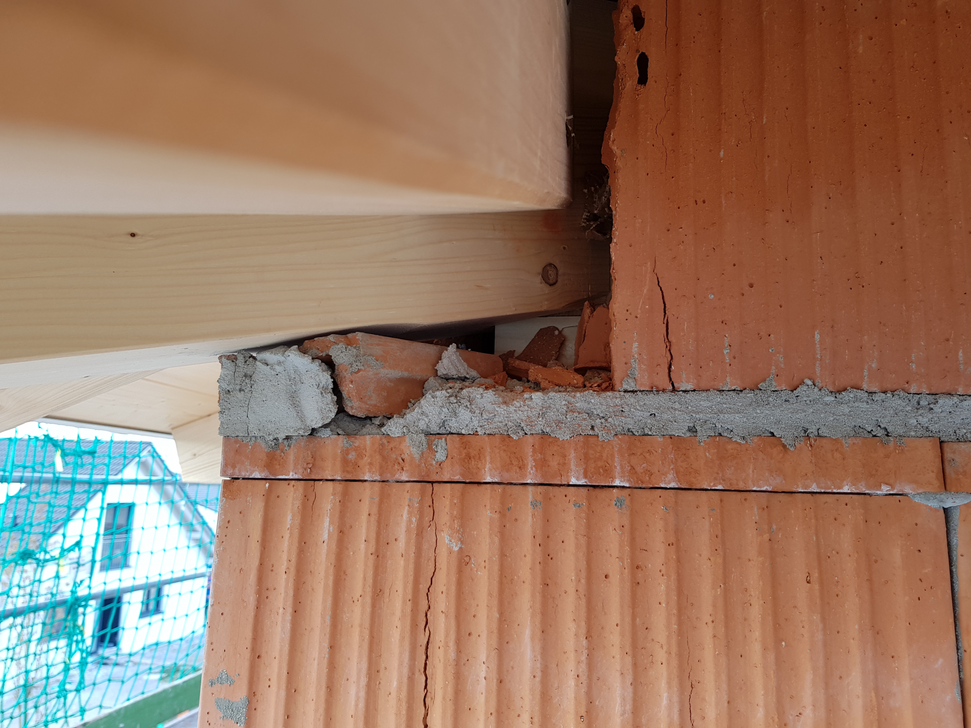

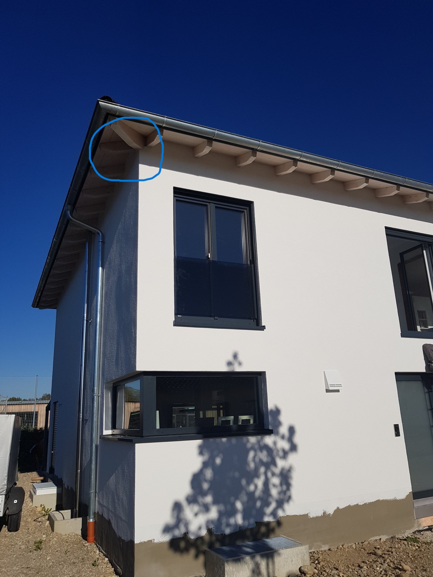

    wir Aktuell dass Problem, dass sich im Winter im Obergeschoss an den Hausecken sich immer wieder etwas Schimmel bildet. Mit Hilfe einer Wärmebildkamera habe ich festgestellt, dass die Ecken gerade mal eine Temperatur von ca. 11 Grad Celsius haben, bei einer Außentemperatur von -2,5 Grad Celsius. Die restliche Fläche bei 15 Grad Celsius.
    Meine Vermutung ist, dass die Hausecken im Obergeschoss von Außen nicht sauber gedämmt wurden.
    Rohbau 2017:
    Was meint Ihr, wenn ich in dem Bereich bis zum Hohlraum durchbohre und diesen dann mit Bauschaum ausfülle.
    Würde es was bringen?
    Danke Vorab

    Geometrische Wärmebrücken sind in den Ecken unvermeidbar, aber 11 Grad für ein 2017er Baujahr sicherlich nicht in Ordnung. Hast du noch andere Bilder, bevor verputzt wurde? Ein Luftloch einfach zu überputzen wäre schon ziemlicher Pfusch
