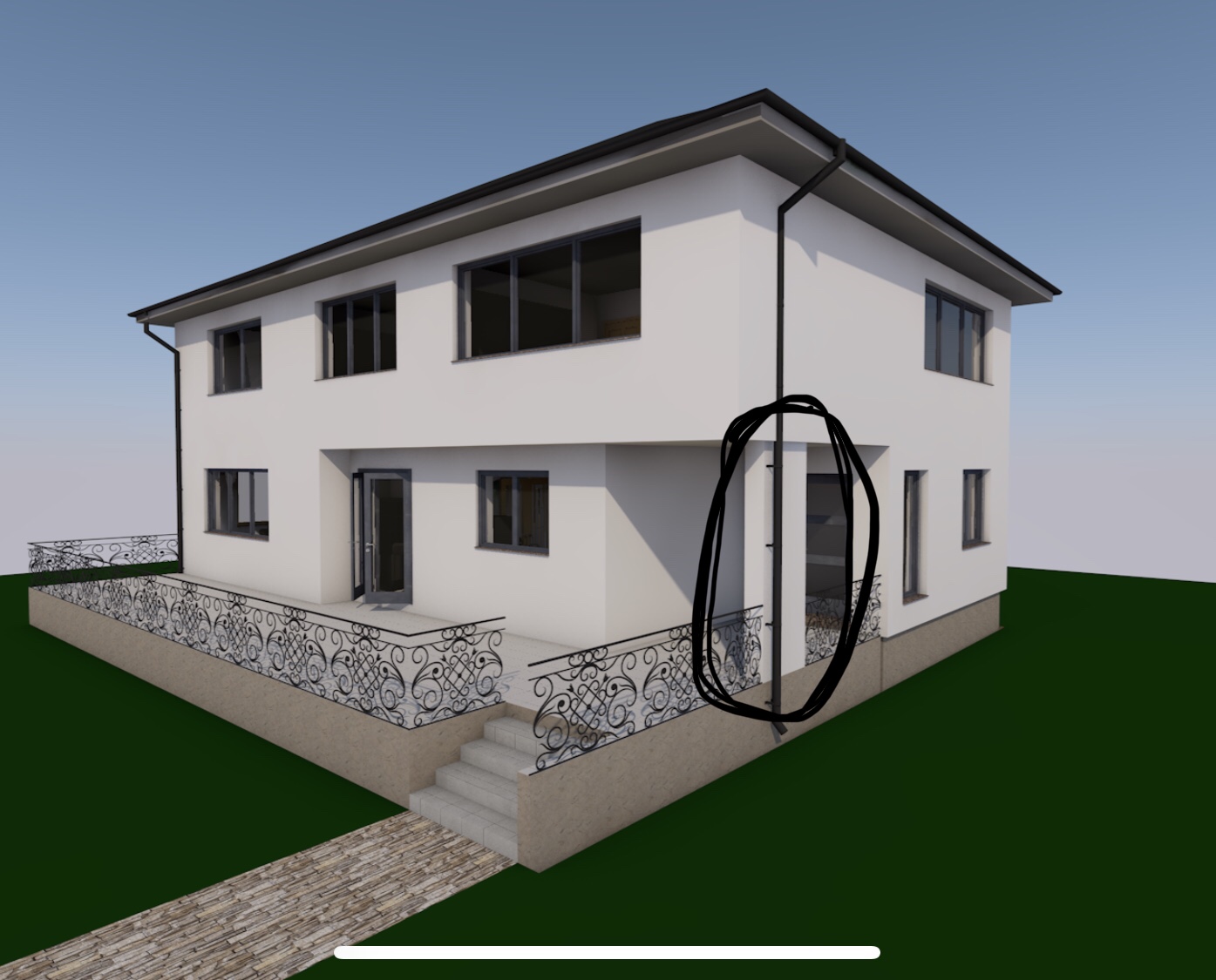

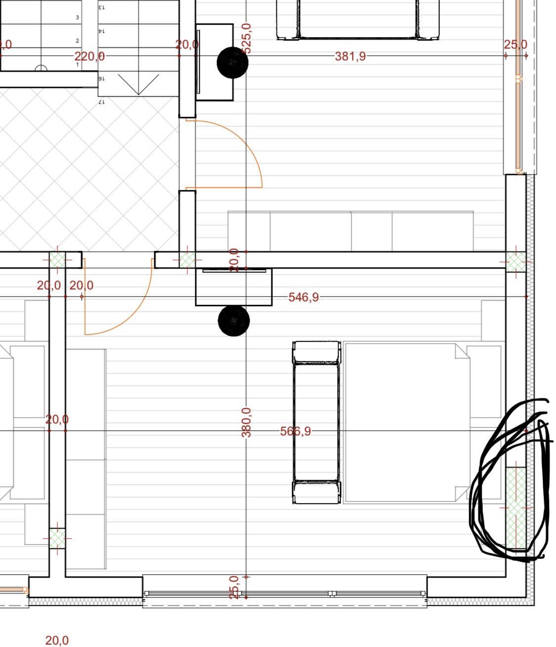

    Guten Tag meine Freunde,
    ich plane derzeit ein Haus, welches in einem Monat gebaut werden soll. Hierbei habe ich eine außenstehende Säule, welche in die Decke ü. EG raufgeht und diese trägt. Durch diese Decke entsteht jedoch nun eine Wärmebrücke. Mein Idee wäre nun, das ich diese Säule einfach mit Wärmedämmung ummantle. Was haltet ihr davon bzw. was wären eure Vorschläge?
    LG

    Ich schrieb bereits im anderen Tread die Decke muss gedämmt werden, nach allgemeiner Regel sollte dann 'schleppdämmung' mit 1 m auch an der Stütze sein, alternativ je nach Belastung vllt Stahlstütze und ummauert mit Poro oder Biso ggf reicht auch MW ab Stein Festigkeit 12 und mittig bewehrte Beton Stütze mit Dämmung, das liegt etwas an der Geometrie und der Belastung.eventuell gehen auch zugewandte U Schalen mit Bewehrung und Beton, das legt aber ihr TWP fest.

    Welchen Sinn hat eigentlich der Einschnitt ? Hätte es sonst mit GFZ nicht geklappt ?
    Energetisch und praktisch besser und einfacher wäre ein rechteckiger Baukörper und ein Vordach.
    Würde doch in dem Fall hier auch gut passen, z.B. aus Glas.

    Eingänge etwas 'überdacht' ich finde das nicht schlecht Simon, optisch, durch den erhöhten Zugang.

    Das stellt doch sowieso eine Art "Terrasse" dar, die vermutlich oft irgendwie überdacht/verschattet wird.
    Und so klein ist der Bereich von der Treppe bis zur imaginären Außenwandkante auch nicht.
    Könnte mir vorstellen, dass das gut wirken könnte.

    Stütze mittdämmen...
