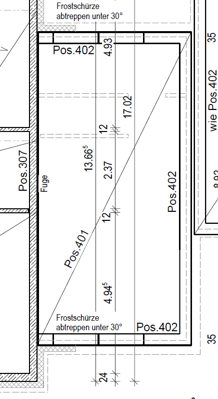

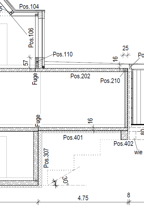

    Planen gerade Neubau KFW40 mit Keller und Anbau ohne Keller.
    Aus statischen Gründen ist eine Abtreppung zwischen den beiden gebäuden notwendig. Diese Abtreppung bzw das Streifenfundament ist eine erhebliche Wärmebrücke in das Gebäude.

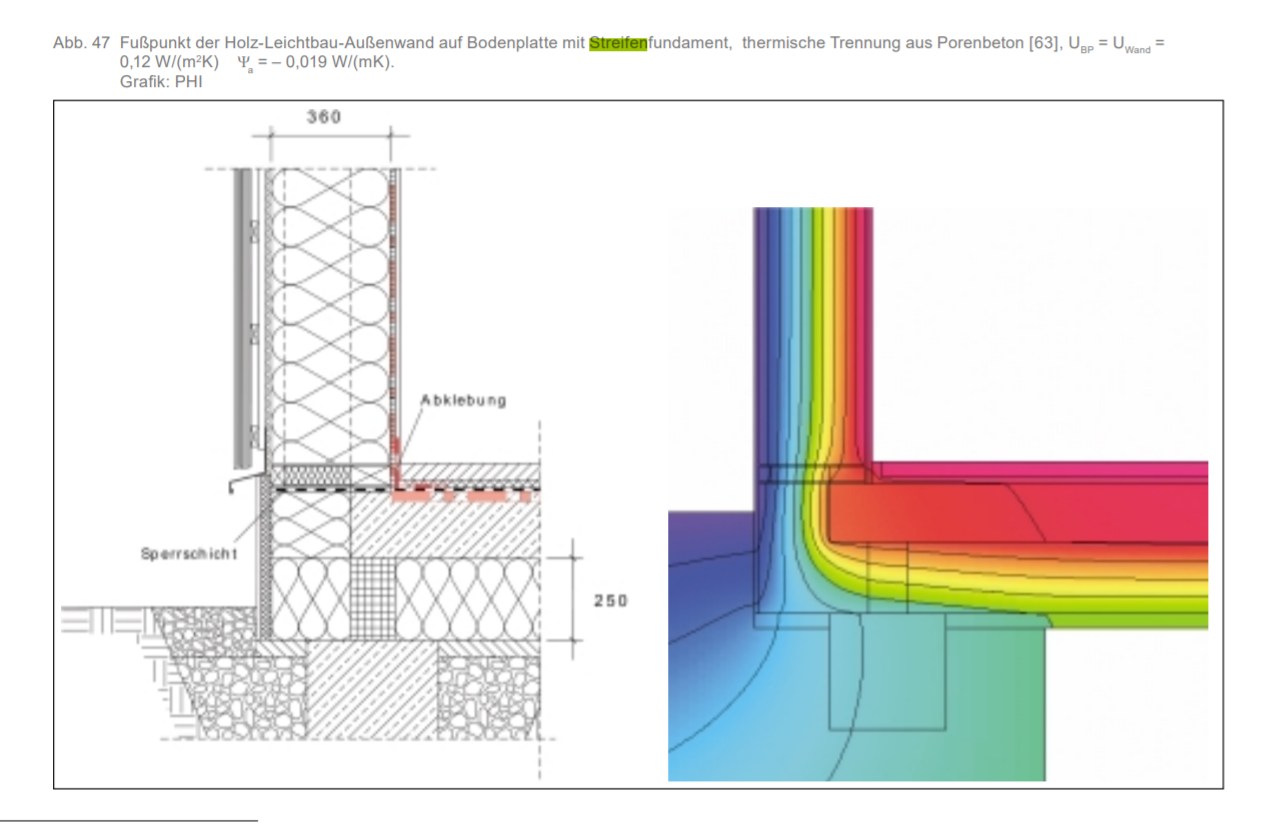

    Habe gesehen, es gibt die Methode zwischen BoPla und Streifenfundament Kimsteine zu setzen. Hat jemand Erfahrung mit dieser Bauweise? Sie wird hier empfohlen https://passiv.de/downloads/05_F12_passivhaeuser_erfolgreich_bauen.PDF
    Außerdem: dort wo die Abtreppung auf die Kellerwand trifft entsteht außerdem eine Wärmebrücke, welche Methoden gibt es diese zu mindern? Kann man dort hochkant Kimsteine mauern?
    Dies sind unsere Grundrisse/Schnitte
