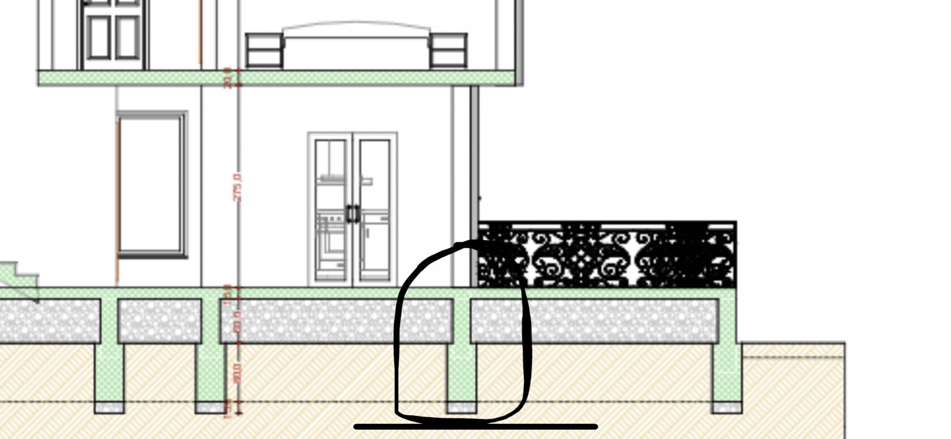

    Guten Tag meine Freunde,
    ich plane derzeit ein Haus, welches in einem Monat gebaut werden soll. Ich habe jedoch ein Problem bei der Terrasse. Wie im Bild zu sehen, ist die Terrasse mit der EG Bodenplatte in einem durchbetoniert, jedoch entsteht hierbei eine Wärmebrücke. Meine Idee wäre gewesen, die Terrasse getrennt vom Haus auszuführen und dazwischen eine Perimterdämmung ausführen. Was haltet ihr davon bzw. habt ihr andere Vorschläge?
    LG

    Ja trenn das ab!

    ISO Korb du Fabian ;)

    Wozu, das ist ne Terrasse, da kragt nichts aus.

    Zur Vermeidung Wärmebrücken Fabian, das hat doch nicht zwangsläufig was mit Auskragenden zu tun, da könnte man sich ggf sogar das Streifenfundament innen Terrasse sparen ggf bzw Hausseitig etwas stärker und du kannst sauber abdichten...vermutlich würde ein Absenkung der BP auch gehen und Einlage Dämmung- konstruktiv geht da einiges

    Hä? Er soll die Platten trennen und zwischen den Platten läuft die Perimeterdämmung durch, das ist doch logisch

    Wozu da überhaupt eine Platte unter den Terrassenbelag soll erschließt sich mir sowieso nicht

    Du bist verwirrt :D dann brauchst dort 2 Streifenfundamente, geht auch.

    Liegt über GOK du Architekt :mega_lol:

    Na und anschütten und L-Winkel stellen.

    Ach Fabian wir wissen doch nicht was für Boden etc dort vorliegt - da geht das wieder mit Entwässerung etc los vllt will der TE Überdachung oder pool weiss der Kuckuck :winken

    Darum würde ich das ja auch vom Haus unabhängig planen und nicht irgendwie anbasteln.

    Dann muss trotzdem dort Dämmung rein - du weisst ich bin nicht der Befürworter einer fixen Lösung es gibt immer alternative Konstruktionen.

    Ja Dämmung ist klar, das hatte ich ja auch schon geschrieben.
