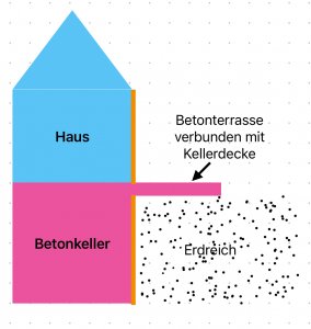

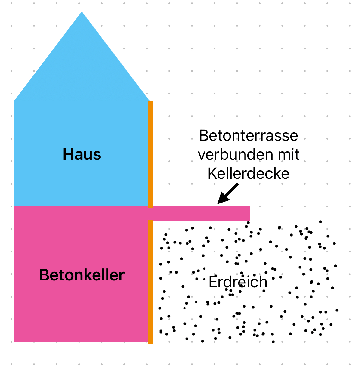

    die Gegebenheiten sind am besten dem Bild zu entnehmen. Stehe vor der Entscheidung, ob auf die Betonplatte noch eine Schicht Dämmplatten eingebracht werden sollen, bevor die Abdichtung verschweißt wird. Der Erbauer meinte, dass das nicht notwendig wäre, weil es sich nicht um einen freistehenden Balkon handelt, sondern um eine Terrasse im Erdreich. Würde eher auf Nummer sicher gehen und die Dämmplatten auf die Platte machen lassen. Oder ist das wirklich unnötig?
    Allerdings soll in nicht allzu ferner Zukunft eine Überdachung kommen und stelle mir die Befestigung dann schwierig vor wegen den Dämmplatten.

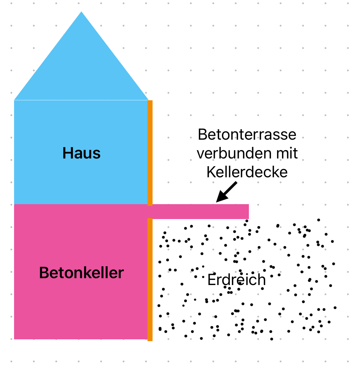

    Kein Material, keine Angaben zu Höhen etc wenn es so ausgeführt wie auf der Skizze ist eine Wärmebrücke vorhanden und zwar massiv , eine mögliche Lösung im Keller Schleppstreifen ausbilden auf der Terrasse genauso , also in der Länge der Terrasse zum Gebäude ca 1 m breit.
    Was stellt bitte diese Gelb/ Orange dar XPS und WDVS?
    Sollte die Terrasse zum Beispiel via Schöck ISO entkoppelt sein , braucht es natürlich keine Maßnahmen

    Hallo und danke vorab. Das Orange am Keller ist WDVS und oben eine Holzständerwand mit innenliegender Dämmung (WeberHaus. Sorry für die laienhaften Beschreibung. So würde ich das bezeichnen).
    Kein Isokorb!
    Welche Angaben fehlen dir? Betonterrasse ist 7x3m bei 20cm Höhe.

    Dann hast du eine Wärmebrücke, ich bleibe daher bei meinem Ansatz , Kellerwand / Decke Schleppstreifen und auf der Terrasse gleichfalls.

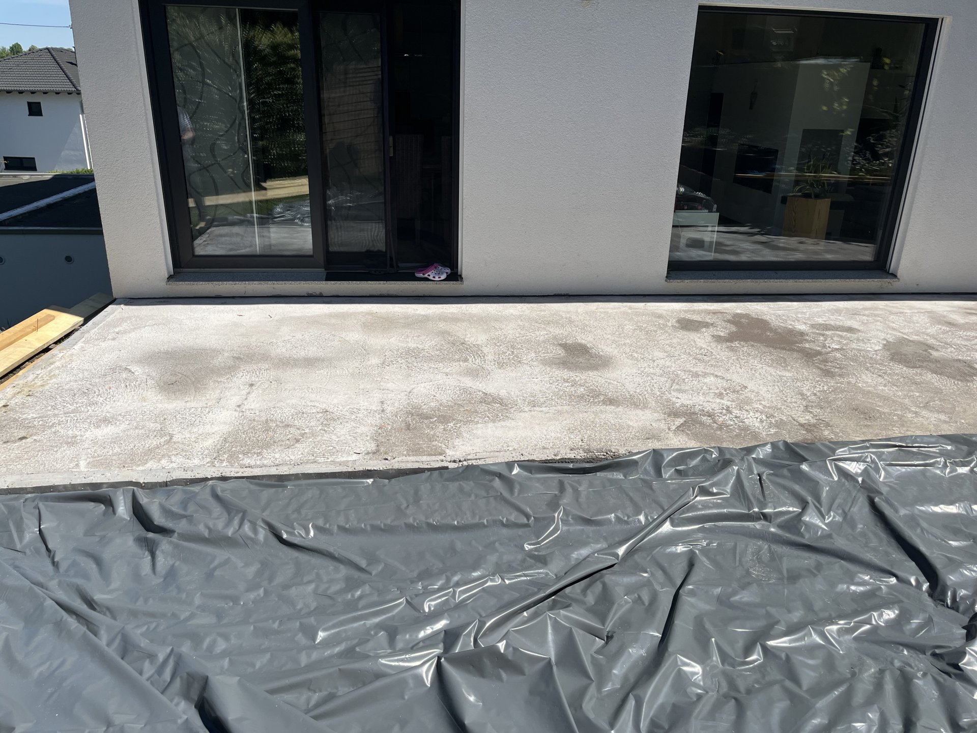

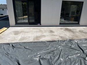

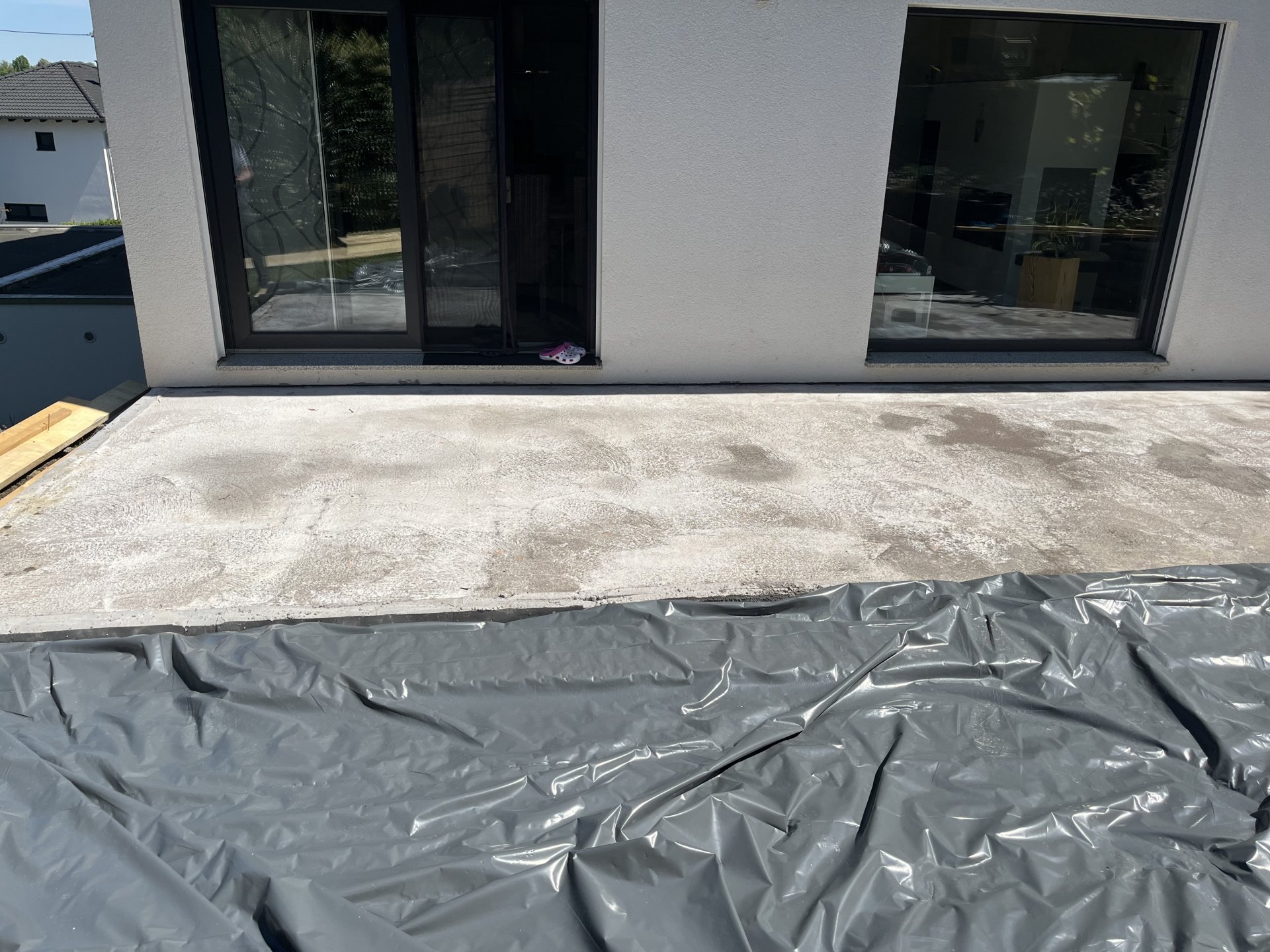

    Hier noch ein Photo und eine dumme Frage obendrauf. Verändert es die Lage wenn die Terrasse überdacht wird?

    Das kann doch gar nicht sein, dass die Platte beim Neubau an das Haus betoniert wurde, das ist doch ein fetter Planungsfehler.
    Ich verstehe gerade den Sinn der Betonplatte überhaupt nicht?!
    Ein Abdichtungsproblem wäre dann gleich das Nächste. Willst Du Dein Holzhaus ins Wasser stellen?

    Wie soll eigentlich diese Kühlrippe effektiv thermisch entkoppelt werden? Dämmung 'auf die Betonplatte' wird die Lösung nicht sein ...

    Wenn der TE jetzt da seine Terrasse an das Haus baut, dann gute Nacht Marie, dann geb ich dem Holzbau keine 5 Jahre bis der im Sockel komplett weggegammelt ist.
    Warum gibt es denn jetzt diese Betonplatte überhaupt, für eine Terrasse braucht man die ja üblicherweise nicht?

    In der jetzigen Situation müsste eigentlich der Steinsims demontiert werden, die Laibungen am Fenster zurück geschnitten und der Putz mit einem Glattstrich bin in Höhe der OK-Abdichtung versehen werden.
    Denn manchmal kommt der Regen auch fast waagerecht daher und seit ein paar Jahren auch mal gerne öfters, verstärkt und langanhaltender.
    Was mich noch interessiert, wo läuft eigentlich das Wasser zur Zeit hin? Ungebremst unter den Putz Richtung Bodenschwelle???
