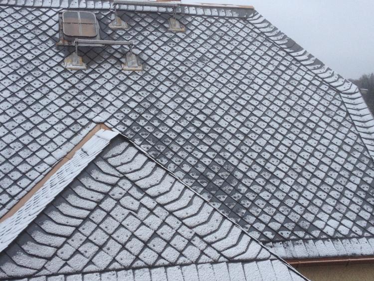

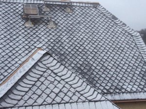

    :winken
    Zum Thema Wärmebrücken gibt es ja immer wieder Debatten, ob man es nicht auch übertreiben kann.
    Dazu passend zeigte sich mir heute morgen dieses kuriose Bild,
    wo sich durch die Schieferlage hindurch sogar die Nägel als WB abzeichnen!
    Allerdings wird es wohl mit Sicherheit ein un- oder zumindest sehr bescheiden gedämmtes Dach sein.

    Wieso, ist bestimmt ein Passivhaus, sonst würde nicht soviel Schnee auf dem Dach liegen. :hammer::mega_lol::mega_lol:

    ohne die Randbedingungen zu kennen, ist eine Beurteilung nicht oder maximal nur eingeschränkt möglich.
    Wenn man genau hinsicht, zeichnen sich sogar die Sparren ab. Und zwar geringfügig weniger abgetaut als jeweils die Gefache. Spricht wirklich für geringen Wärmeschutz oder ganz einfach für ein nicht ausgebautes Dachgeschoß. Für letzteren Fall wäre die Wärmebrücke "Nagel" auch wieder schnuppe...

    Ich weiß, dass seit den 70ern nichts gemacht wurde, ob damals "gedämmt" oder nicht, keine Ahnung.
    Ist ja auch völlig egal, ich fand halt nur das Bild recht interessant.
    Die Sparren seh ich jetzt auch, sind mir vorher garnicht aufgefallen.
