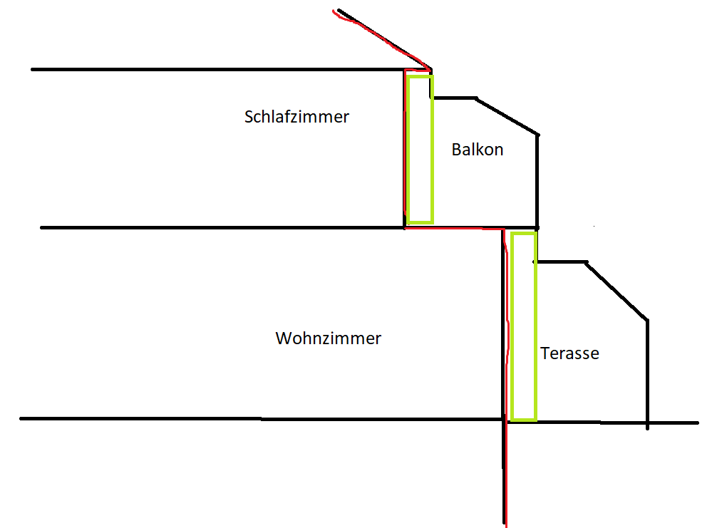

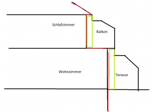

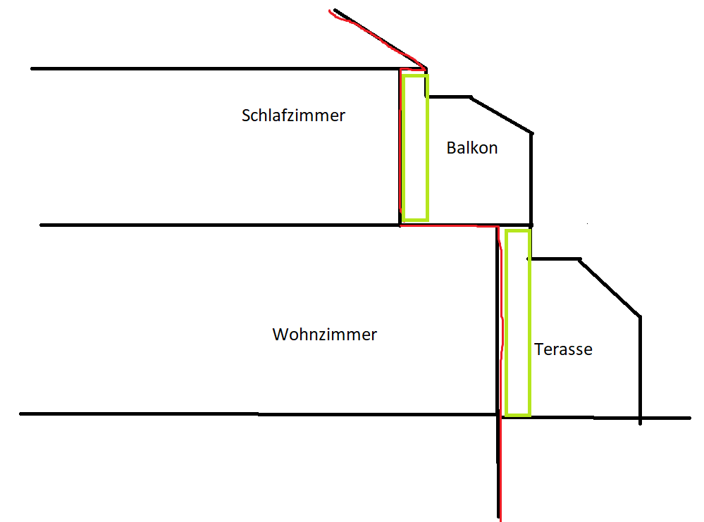

    ich bin vor 2 Jahren in ein Reihenmittelhaus von 1981 gezogen. Das Haus wurde aus Stahlbetonfertigteilen hergestellt. Beim Energiesparen in diesem Winter ist nun an zwei Stellen Schimmel aufgetaucht.
    Nach der Schimmelbeseitigung habe ich mir die Ecken mal genau angeschaut und habe sehr schöne Wärmebrücken gefunden.
    Die Trennwände zwischen den Reihenhäusern laufen im EG und OG als Trennwände zwischen den Terassen bzw. Balkonen nach außen. Eine Trennfuge oder ähnliches ist nicht zu erkennen.
    Anbei habe ich einige Fotos von einer Wärmebildkamera (Schimmel war auf den Bildern Seite 3 und 9) sowie einen Schnitt durch das Gebäude angefügt.
    Für mich ist nun die Frage, wie ich die Wärmebrücke am besten tilgen kann. Hierbei geht es nicht darum einen BEG u-Wert von 0,24 zu erreichen, sondern den Schimmelbefall zu verhindern. Der innenliegende Raum ist unser Schlafzimmer hier wollen wir eigentlich nur 18° Innentemperatur haben. Aus Platzgründen wird der Raum zum Wäschetrocknen genutzt (ich weiß sehr ungünstige Kombination)
    1. Trennwände abbrechen und Reststummel dämmen -> den Aufwand würde ich gerne vermeiden
    2. Trennwände komplett dämmen -> wenn ja mit welchem Aufbau? Durch davorliegende Regenwasserleitungen und Balkongitter habe ich nur ca. 5 cm Platz. Dachte hier evtl an 4 cm graues EPS mit 1 cm Profilholzverkelidung davor. Würde hier eine Hinterlüftung fehlen?
    3. nur die ersten 30-40cm der Trennwände dämmen. Im Schnitt einskizziert. Würde das reichen um die Wärmebrücke soweit zu reduzieren, dass ein Schimmelbefall verhindert werden kann?

    Wenn es gelingt, auf der Außenseite der Wand mit dem Schimmel, 5 cm EPS oder XPS anzukleben, ist der Schimmel, trotz des völlig falschen Nutzerverhaltens vermutlich nicht mehr vorhanden.

    Dadurch, dass auf der Außenseite der Wand Material aufgebracht wird, verschwindet leider der Schimmel an der Innenseite nicht automatisch. Der muss noch fachgerecht entfernt werden.
    Ich halte nicht nur die auf der Skizze oben grün markierten Bereiche für Wärmebrücken, sondern auch den Übergang Wand-Balkonboden.

    Ja die Bereiche hatte ich auch noch kritisch angeguckt. An der Unterseite des Balkons im Innenraum ist die Decke mit Gipskarton verkleidet und ich vermute eine Dämmschicht dahinter, da die Oberflächentemperatur bei 19° Raumtemperatur bei 16° und somit, aus meiner Sicht im akzeptablen Bereich liegt.
    Der Wandanschluss der Außenwände an die Decke im Wohnzimmer waren schon eher kritisch. Bringt es hier aus deiner Sicht etwas den Balkon von unten zu dämmen? Eine Dämmung oben auf dem Balkon wird schwierig, da der Eintritt in das Schlafzimmer so schon nur 10 cm über der Balkonplatte liegt.
    Für alle Nutzerverhalten Draufhauer: Ich habe meine geloggten Daten noch einmal geprüft. Die mittlere rel. Feuchte lag bei ca. 54%, Raumlufttemperatur 18°, Feuchtespitzen (morgen und nach dem Wäscheaufgängen) wurden durch Querlüften durch die Etage schnellstmöglich abgetragen. Da fällt mir ein manuelles Lüften ist ja auch eine mögliche Variante nach 1946-6. Auf jeden Fall war ich bei den Werten davon ausgegangen, dass an einem guten Baukörper keine Bedingungen auftreten, die Schimmelwachstum ermöglichen.
    Wenn ich die Trennwand so als Außenbauteil bei ubakus eingebe (nicht ganz richtig weil es sich ja um eine Wärmebrücke handelt) erhalte ich, selbst bei 5cm mehr Bauteilstärke, einen UWert von über 3,9. Hier würde sogar bei einer rel. Feuchte von 50% und 20° Raumluft, -5° Außenluft mit 80%. Kondensat an der Innenseite anfallen. Ich müsste bei 20° Innentemperatur auf unter 45% rel. Feuchte kommen.
    Wie schon geschrieben werde ich hier die Anlagentechnik verbessern (da weiß ich mir selber zu helfen). Gleichzeitig will ich die Bauphysik verbessern und hierfür benötige ich Unterstützung.
