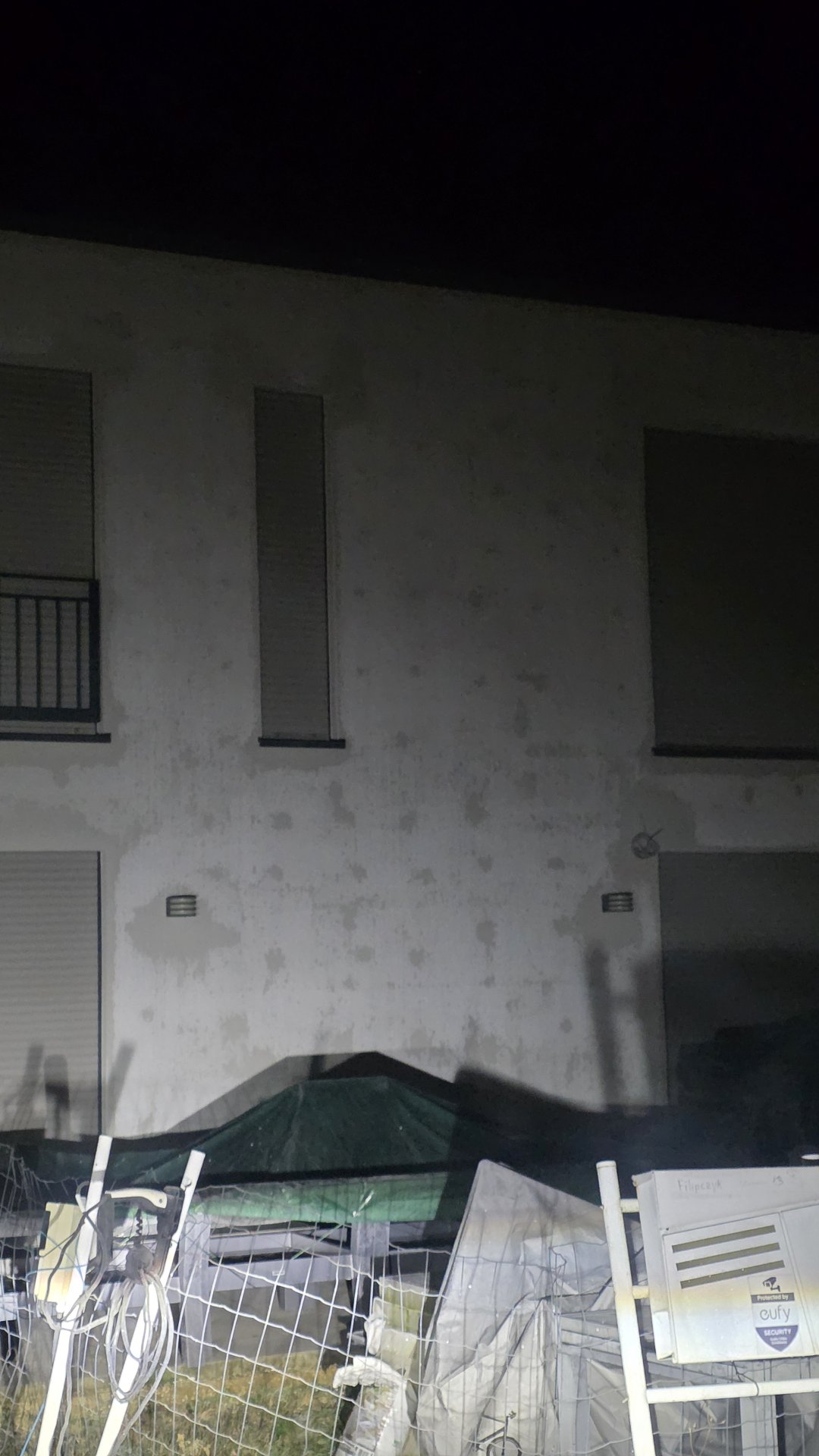

    Hallo Bauexeperten,
    bei unserem Neubau wurde die Fassade auf Gewährleistung komplett saniert, weil der Putz gerissen ist aufgrund mangelhafter Ausführung. Zudem waren deutliche Verfärbungen erkennbar (s. mein vorheriger Beitrag). Bei der Sanierung wurden zur Sicherheit alle Dämmstoffplatten mit Dämmstoffdübeln fixiert, vorher waren diese nur geklebt.
    Im Winter bei Frost haben wir nun das gezeigte Fassadenbild festgestellt. Es ist an jedem Dübel eine Wärmebrücke erkennbar. Laut Fassadenbauer ist dies Stand der Technik und ganz normal. Auch die ENEV-Berechnung würde sich dadurch nicht ändern.
    Wir befürchten nun, dass durch die Temperaturunterschiede sich die Dübel auf der Fassade über die Zeit abzeichnen. Wir haben extra Lotusan-Farbe auftragen lassen und im Vorfeld unseren Wunsch nach einer möglichst dauerhaft technisch und optisch(!) einwandfreien Fassade deutlich gemacht.
    Auch was die ENEV angeht bin ich skeptisch. Logisch kann die Berechnung bei Wärmebrücken im 3-stelligen Bereich nicht gleich bleiben.
    Über Meinungen / Rückmeldungen würde ich mich freuen. Als Mangel gemeldet ist dies Angelegenheit vorsorglich schon.
    Vielen Dank.

    Ist ein häufig zu stehendes Bild. Kein Baumangel und auch kein Wärmebrückenthema. Nur Physik

    Müssen / sollten die D Dübel nicht mit Rondellen abgedeckt werden um eben diese Abzeichnungen zu vermeiden? So zumindest mein Wissensstand...

    Müssen? Nein. Sollten? Kommt auf die Dübel an. Bei mir wurden wärmebrückenfreie Dübel gesetzt, die keine Rondelle benötigen.

    Eine Dübelplatte im Bereich des Armierputzes ist nicht mehr Stand der Technik. Die gehören versenkt und überdämmt mit sog. "Rondellen". Eben weil man weiß, dass die Wärmebrückenwirkung der Dübel den dünnen WDVS-Putz schneller trocknet wodurch sich auf den Dübelpunkten keine Algen ansiedeln und dadurch das Leopardenmuster entsteht, wenn die gesamte übrige Fassade veralgt.
    Thema EnEV (GEG): Die paar Dübel als punktuelle Wärmebrücken lassen bei einem Einfamilienhaus sicher nicht den Wärmeschutznachweis platzen. Aber natürlich handelt es sich um WB mit obiger Wirkung.

    sieht echt komisch aus, soviele Flecken ??
    Also die Dübel sollen vorher, beim setzten der Winkel, Diagonalarmierungen, vorgespachtel werden und trocknen.
    Wenn dann die Gewebelage und der Oberputz draufkommt sollte gut sein.
    Wurden die Trocknungszeiten eingehalten was ich bezweifle, wenn nicht siehe deine Fassade

    erst einmal vielen Dank für die Antworten. Es wurden die Dübel EJOT STR U 2G oberflächenbündig mit mit STR-Stopfen eingesetzt, jedoch nicht versenkt mit Dämmstoffrondellen. Wir wurden auch nicht informier oder vor die Wahl gestellt gegen einen Aufpreis die versenkte Montage mit Dämmstoffrondellen zu bekommen.
    Ich bin leider auch der Meinung, dass sich zwangsläufig ein Leopardenmuster zeigen wird. Wir haben hier in der Gegend stark mit Algenbildung bei WDVS zu kämpfen. Die Häuser in den Siedlung sind auf der Wetterseite mittlerweile recht grün.
    Ich denke der Fassadenbauer / Handwerker werden hier nicht einlenken nachdem die Sanierung der Fassade schon auf deren Kosten erfolgt ist. Daher wird der nächste Schritt die Prüfung durch einen Gutachter sein, danach ggfls. eine rechtliche Beratung. Wir sind Mitglied beim Verband privater Bauherren und darüber ist eine Erstberatung möglich.

    Gibt es auch für das WDVS insgesamt eine Verarbeitungsanleitung insbesondere darüber wie die Dämmplatten befestigt werden sollen?

    Wobei das kein Pfusch ist, da die Verarbeitung von normalen Dammstoffdübeln nicht verboten ist bzw. besonders gedämmte oder mit Rondellen zu arbeiten nicht Pflicht ist. Ist nur gespart, aber nicht gepfuscht.

    Auf euer WDVS bezogen. Ich würde erwarten, dass es ein Dokument von einem Hersteller gibt, in dem z. B. dokumentiert ist, wie der Dämmstoff angebracht werden muss und z. B. auch unter welchen Bedingungen (Gewicht, Untergrund, ...) ein "kleben" ausreichend ist und unter welchen Bedingungen die die Montage mit Dübeln erforderlich ist.
    Ich könnte mir vorstellen, dass Dübel eigentlich nicht erforderlich gewesen wären, deshalb hatten sie ursprünglich auch keine verwendet. Dann haben sie es nachträglich zur Sicherheit gemacht um möglichst nicht nochmal kommen zu müssen und jetzt hast dafür das Leopardenmuster in der Fassade.

    Das mag generell so sein, aber in unserem konkreten Fall haben wir den Handwerksbetrieb mehrfach darauf hingewiesen, dass das uns eine dauerhaft technisch und optisch(!) intakte Fassade extrem wichtig ist. Daher haben wir auch die kostenintensive Lotusan-Farbe auftragen lassen.
    Aus meiner Sicht hätte hier zumindest eine Beratung oder Information zur Möglichkeit der versenkten Montage mit Dämmstoffrondellen, natürlich mit Preisaufschlag für den Mehraufwand, erfolgen müssen.

    Ok. Das habt Ihr hoffentlich schriftlich gemacht! Technisch kann es trotzdem ok sein.
    Lotusan ist allerdings rausgeworfenes Geld. Nicht heute und nicht morgen. Aber es dauert nicht allzu lange, bis der Effekt einfach nicht mehr da ist.
    Auf jeden Fall. Da stimme ich Dir zu. Wobei es genug gedämmte Dübel auch ohne versenkte Montage gibt. Wäre noch nicht einmal ein Mehraufwand gewesen, nur ein anderes Material.
