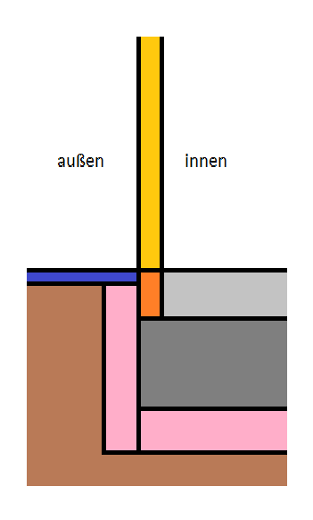

    zurzeit plane ich beheizte und gedämmte Garage mit Terrassentür, die gegenüber dem Garagentor liegt. Der Grund, warum sie beheizt und gedämmt sein soll, hat mehrere Gründe und soll erst mal nicht im Vordergrund stehen (schonen der Elektroautobatterien, um nur einen Grund zu nennen); das gleiche Prinzip findet man bestimmt auch bei Autohäusern und Fabriken, in denen Punktlasten vorhanden sind.
    Kurz zu mir: Ich bin kein Architekt o.Ä., aber ich möchte gerne Pfusch und spätere Probleme vermeiden, indem ich die Bauphysik verstehe und so nachvollziehen kann, wieso was wie gebaut wird. Ich habe bereits ein Haus mit einem Generalunternehmer gebaut und bereits eine genehmigungsfreie Garage ohne Generalunternehmer zusammen mit einem Bauleiter und Statiker errichtet.
    Soweit ich verstanden / gesehen habe, ist der Türrahmen an der unteren Kante breiter ist. Die zusätzliche Breite ist dann genauso viel, wie der Fußbodenaufbau. Die untere Kante leitet auch gleichzeitig die Last auf die Bodenplatte ab. Dadurch, dass die Dämmung zwischen Estrich und Bodenplatte am Türrahmen anliegt entsteht keine Wärmebrücke.
    Nun muss aber aufgrund der Punktlasten, wie sie in einer Garage üblich ist, ein Verbundestrich zum Einsatz kommen. D.h. wenn ich unbedingt dämmen möchte, bleibt nichts anderes übrig, als die Bodenplatte seitlich und von unten, z.B. mit XPS, zu dämmen. In diesem Fall werden die Punktlasten durch den Verbundestrich und die Bodenplatte auf die Dämmung verteilt.
    Stimmt alles bis hierhin? OK? Dann kommen wir zu dem, was mir Kopfschmerzen bereitet:
    Entsteht hierdurch nicht eine Wärmebrücke zwischen Bodenplattendämmung und der Tür bzw. wie verhindert man diese? Und wie sieht das Ganze bei einem Garagentor aus?
    Ich habe dazu eine Skizze erstellt, ich hoffe, man versteht sie….
    Vielen Dank im Voraus für eure Antworten und Ideen!

    Soll es eine Garage mit ähnlichen Vorgaben wie bei einem Effizienzhaus oder besser sein? Oder einfach "nur" eine gut gedämmte Garage? Im letzten Fall scheiß auf die Wärmebrücke... und bau einfach die Tür mit dem entsprechenden Einstandsprofil ein.

    @nordanney Es muss jetzt kein Effizienzhaus sein, sondern eher wie du geschrieben hast einfach "nur" eine gut gedämmte Garage.
    Die Wärmebrücke einfach in Kauf nehme wäre tatsächlich das einfachste, aber wie ist es dann mit der Schimmelbildung?
    Klar, die Luft drinnen wird eher weniger feucht sein, weil es ja kein Aufenthaltsraum ist, aber es kann ja immer mal passieren, dass man längere Zeit in der Garage am Auto bastelt oder aus sonst einem Grund die Luft feucht ist. Gibt es für Wärmebrücken geduldete Grenzwerte?
    Ich finde es seltsam, dass ich dazu bei Google nichts finde... Es kann ja nicht sein, dass das Thema Verbundestrich + Tür + Dämmung etwas noch nie da gewesenes ist. Ich meine Autohäuser werden ja wohl auch mit Dämmung gebaut ohne dass es schimmelt...

    Das ist alles vernachlässigbar. Dafür heizt Du ja Deine Garage.
    Schon mal etwas von "Lüften" gehört? :winken
    Das hat nichts mit der Garage zu tun, sondern muss auch im Haus gemacht werden. Ist übrigens ein Hauptgrund für Schimmel, wenn nicht vernünftig gelüftet wird (bzw. vernünftig geheizt).

    Es gibt Hersteller/Anbieter von Preiswerten Nebeneingangstüren/Haustüren die verbauen Preiswerte Kunststoffschwellen... je nach Hersteller gibt´s im Zubehör Mehrkammer PVC Profile mit > 60mm zum unterbauen das ist Standard von Heute bezüglich Wärmebrücken.
    Es gibt Hersteller von Preiswerten Nebeneingangstüren die verbauen "Gutaussehende" Aluschwellen.... ohne Thermische Trennung = Extreme Wärme Brücke = war Standard bis ca. Jahrtausendwende bei den meisten Haustüren = viel Tauwasser.... aber nur sehr sehr selten Schimmel...

    Ich find es auch eher "albern" - auf der einen Seite ein Sektionaltor oder Rolltor einbauen und auf der anderen Seite ein wärmebrückenfreier Terrassentüreinbau - das ist ein bisl "bauchfrei mit Pudelmütze"

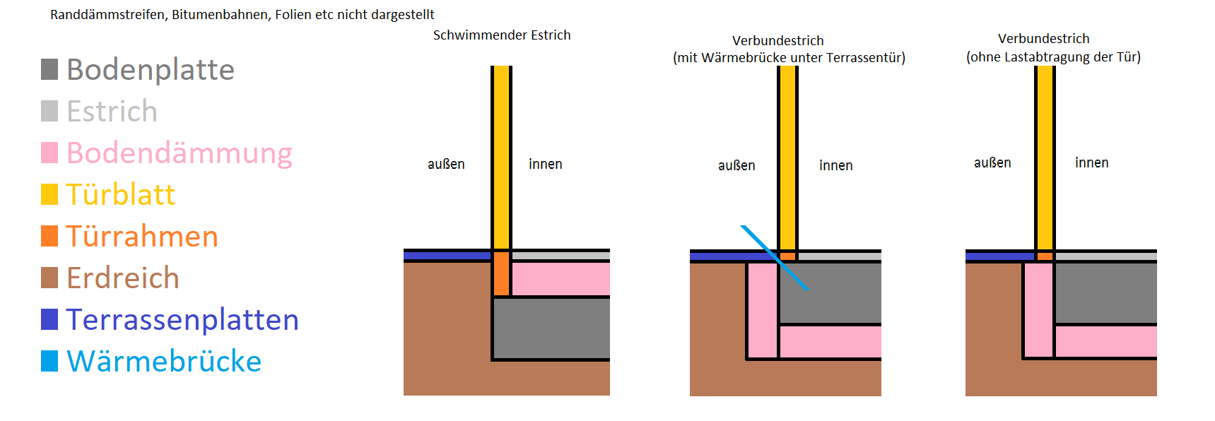

    Noch ein Wort zu den Abbildungen: Die Proportionen wurden offensichtlich absolut gar nicht beachtet.
    Das mir noch eingefallen ist: Vielleicht geht es ja, wenn man den Estrich etwas dicker macht oder gibt es einen Deal-Breaker-Nachteil bei einem dicken, sagen wir 15 bis 20 cm, Verbundestrich?

    Stichwort Autohäuser: In Autohäusern wird der Estrich in der Regel auf XPS Platten gelegt. Die sind Druckstabil genug. Der Estrich fällt dann aber etwas Stärker aus als herkömmlich. Etwa 8-10cm. Auf jeden Fall sollten auch PP-Fasern beigemischt werden.
