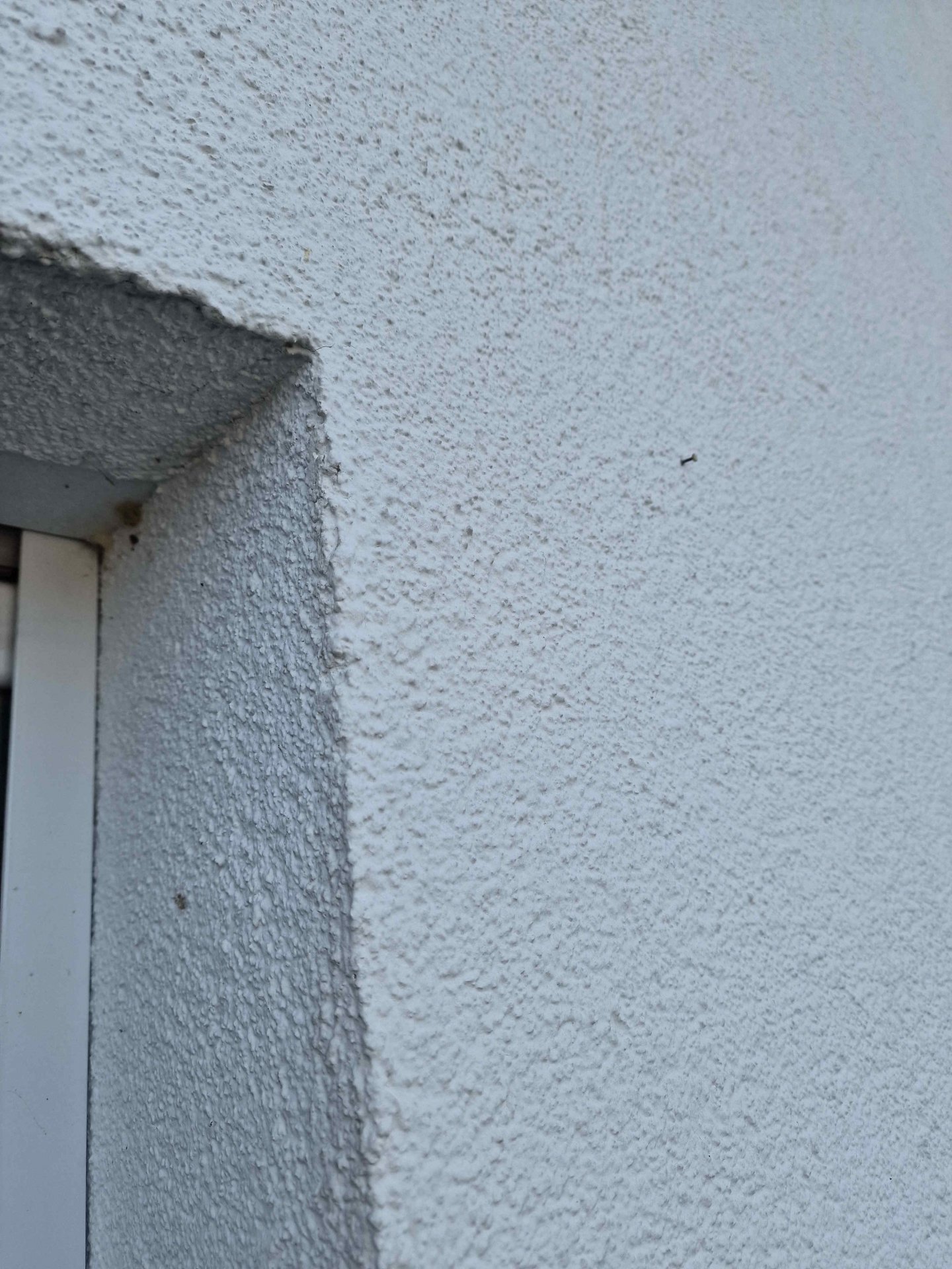

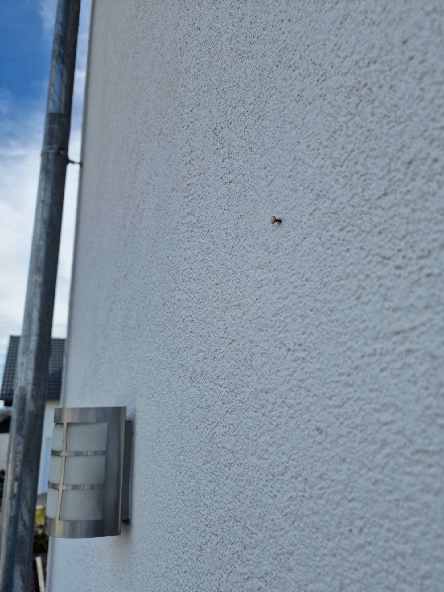

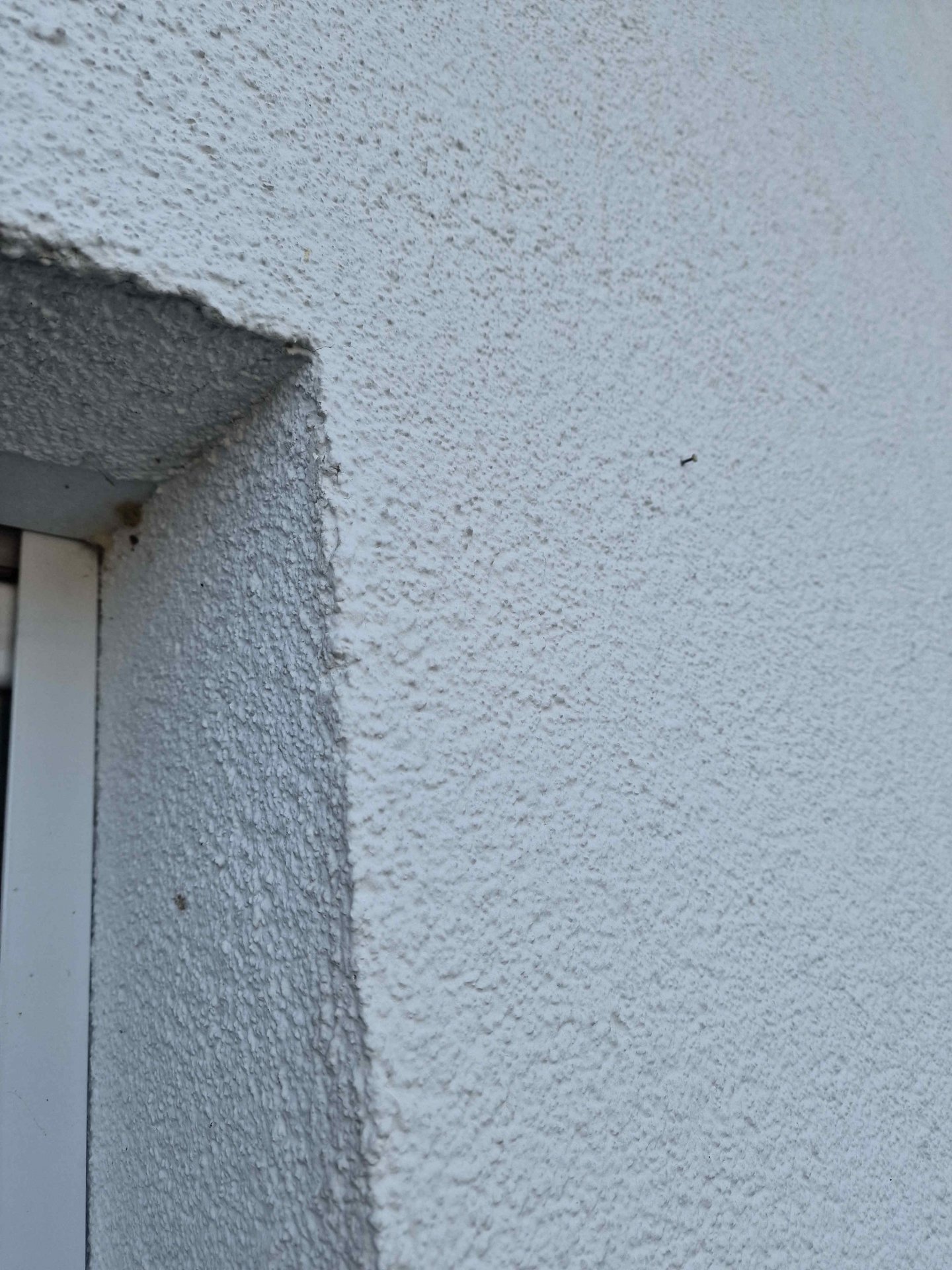

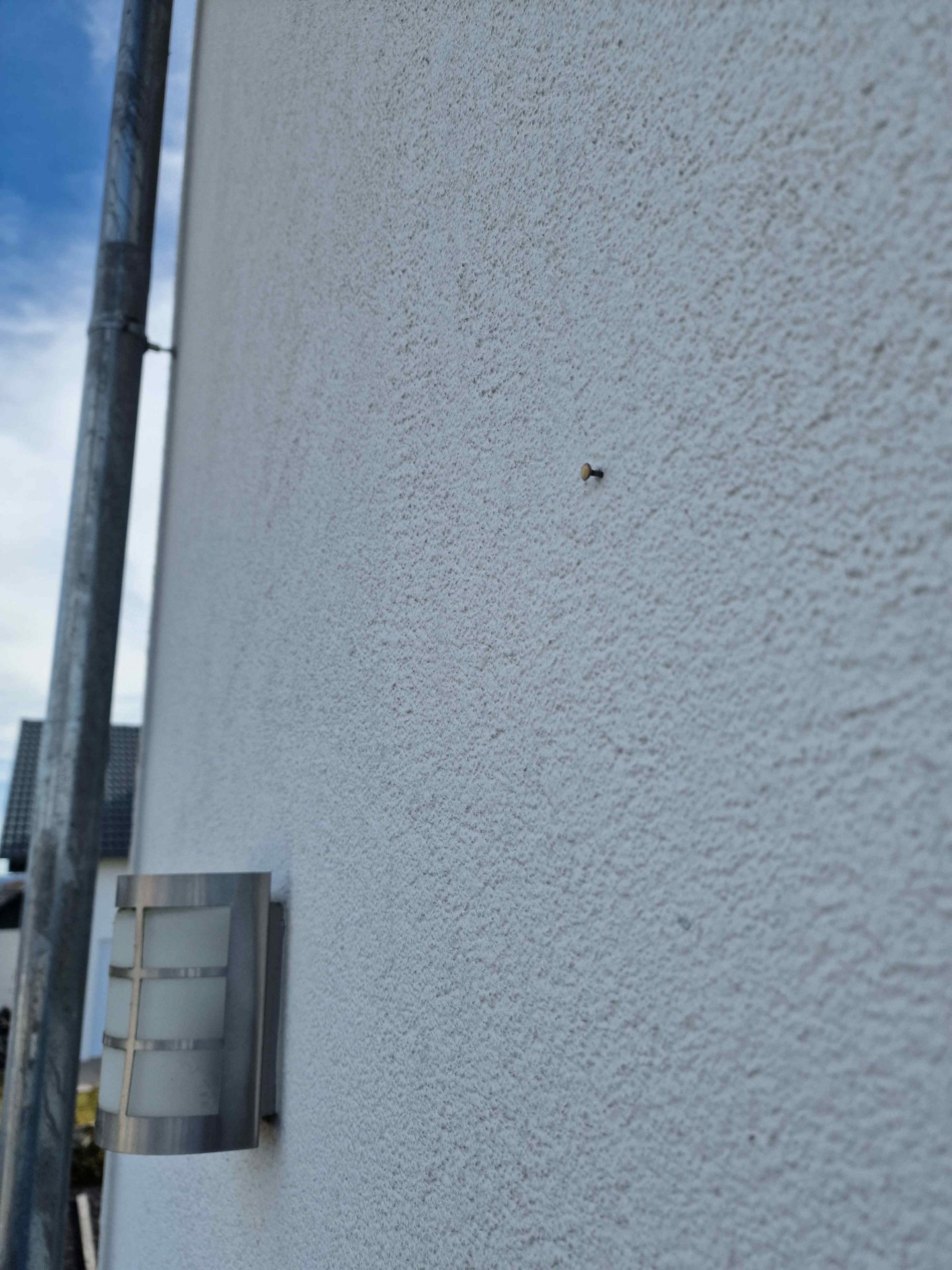

    Hallo zusammen
    Wir haben vor einiger Zeit kleinere Nägel in der Außenfassade eingeschlagen um daran kleine Dekorationen anzubringen. Nun werden wir vom Vermieter beschuldigt damit die Wärmedämmfassade des Hauses irreparabel beschädigt zu haben. Es ist hinzuzufügen, dass der Vermieter das Haus seit längerer Zeit verkaufen möchte und da ihm dies bei einem unbewohnten Haus sicher leichter gelingen würde als bei einem bewohnten, versucht er uns mit allen Mitteln rauszukriegen.
    Es kann nun darauf hinauslaufen, dass sich ein Gutachter das anschauen und beurteilen muss, ob durch das Anbringen dieser Nägel wirklich die Wärmedämmfassade beschädigt worden ist. Mein gesunder Menschenverstand sagt eigentlich, dass das nicht der Fall sein kann, da es sich nur um kleine Nägel handelt (ca. 2cm lang - siehe auch Fotos).
    Kann hier vielleicht jemand aus Erfahrung sagen, ab wann man davon ausgehen müsste die Wärmedämmfassade eines modernen Hauses (Baujahr 2017) durch Anbringen von Nägeln in der Außenfassade wirklich irreparabel zu beschädigen?

    Gar nicht.
    Vielleicht doch ab 74 Nägeln je qm, Nägel 7mm im Durchmesser und 200mm lang

    Formal betrachtet ist das an den Punkten da jetzt nicht mehr "schlagregendicht", aber "irreparabel" ist das ganz sicher nicht. 1 Milligramm Acryl und 0.5 Milligramm Fassadenfarbe und gut ists...
    Ist der Garten überhaupt ordentlich eingezäunt, oder waren das da am Ende noch irgendwelche umherziehende Vandalen?
