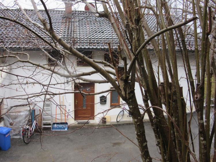

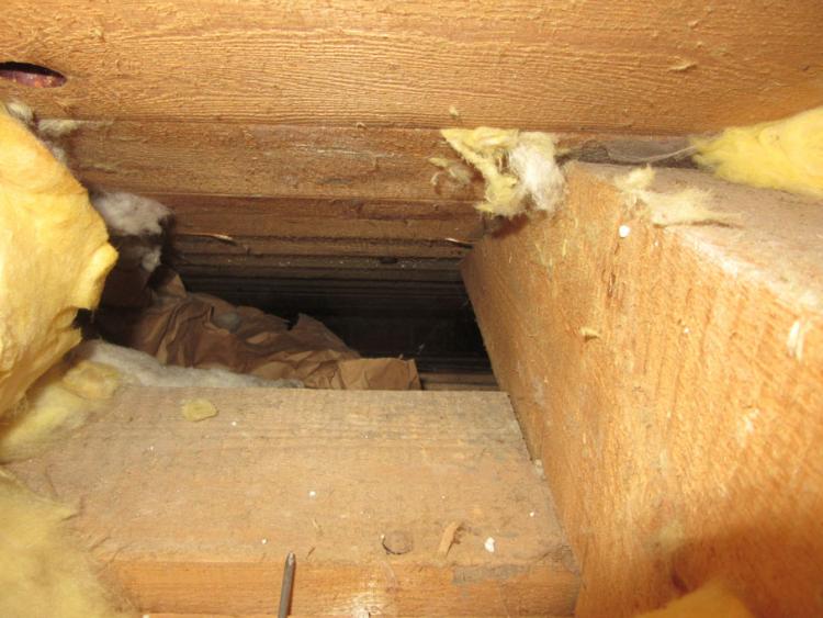

    Wir haben vor 1,5 Jahren ein Haus (BJ 1955) mit Anbau (BJ 1975) gekauft. In diesem ersten Winter erlebten wir eine böse Überraschung: Auf der Nordseite des Hauses befindet sich der Ein- und Zugang. Das Haus hat einen versetzten Giebel, d. h. der nördliche Giebel ist doppelt so lang wie der südliche Giebel und verläuft über dem Treppenhaus sehr flach aus.

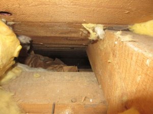

    Über den Zimmern im ersten Stock (Süden) ist im Dachboden von innen eine Mineralwolldämmung, die auch gut isoliert (knapp 2000 Liter Heizölverbrauch/Jahr bei 210 m² inkl. WW). Diese Dämmung hört aber bereits über dem Gang im ersten Stock auf. Der im spitzen Winkel zulaufende Drempel ist überhaupt nicht isoliert. Da wir im Bad auf der Ostseite schon ein Dachfenster mit PUR-Dämmung eingebaut haben, und dies im einzigen Zimmer der Westseite ebenso machen wollen, verbleibt auf ca. 8 Meter Länge und ca. 1,5 m Breite ein ungedämmter Bereich. Das führte zur extremen Eiszapfenbildung und Eisplatten auf dem Zuweg zum Haus und vor der Haustür. Letztendlich war eine Situation gegeben, von der es fahrlässig wäre, diese in einem nächsten Winter sich wiederholen zu lassen.
    Die hinzugezogene Architektin riet zur Dämmung des Drempels und zu einer Dampfsperre auf der obersten Geschoßdecke, da dort nichts auskondensieren könne. Der Dachdecker sagte, daß das nicht ginge, da sonst die Dachkonstruktion feucht werden würde, da eine Dampfsperre in diesem Bereich nicht möglich ist. Er erstellt zur Zeit gerade einen Kostenvoranschlag für eine Aufdachdämmung. Begründung für diese ist auch, daß die Dachziegeln von 1956 wären, wobei die Unterkonstruktion aber ausschauen würde, als ob sie zwischenzeitlich schon erneuert worden wäre.
    Im Dachboden gibt es keine feuchten Stellen, alles ist dicht. Im Vorfeld des Kaufes haben wir das Dach vom Dachdecker inspizieren lassen, der uns mitteilte, daß alles in Ordnung wäre und kein diesbezüglicher Handlungsbedarf bestehe.
    Deswegen - und da die Renovierungen sowieso schon viel teurer als geplant kamen - hätte ich ein absolut schlechtes Gefühl, das ganze Dach erneuern zu lassen, nur weil sich ca. 16 m² schlecht dämmen lassen.
    Mir wäre es am liebsten, wenn man den Drempel mit einem Isoliermaterial ausblasen könnte. Allerdings habe ich Bedenken, daß wir uns aufgrund der fehlenden Dampfsperre Probleme durch diese Dämmung schaffen könnten. Da sich der Drempel ausschließlich über dem ungeheizten Treppenhaus und zwei Abstellkammern befindet, stellt sich mir die Frage, ob eine Dampfsperre dort unbedingt notwendig ist. Des weiteren überlege ich, ob diese eventuell durch eine Styroportapete oder einen Latexanstrich in der Decke des Treppenhauses und den Abstellkammern hergestellt werden könnte.

    Augescheinlich entweicht in dem von Ihnen markeirten Bereich, warme Raumluft und Kondensiert über der Unterdeckbahn ( Vermutung ).
    Ihre Heizkosten für 200 m² Wohnfläche sind nicht sehr hoch. Abhilfe kann eine entsprechende Dampfsperre in Form einer Folie oder flüssgen
    und Sperrschicht auf der Putzebene schaffen.Einschließlich der Einblasdämmung.
    Das sollte vor Ort von einem Bauphysiker / Fachmann geprüft werden.

    Ich würde dies von einem Bauphysiker klären lassen wollen. Auf den ersten Blick sieht es für mich nicht nach einem bauphysikalischen Problem aus, eher wie ein konstruktives in Folge von hohen Schneemassen.

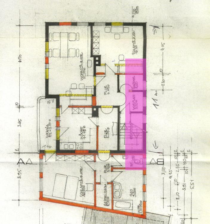

    Wenn das Treppenhaus wirklich ungedämmt ist, nicht beheizt ist frage ich mich wie sich der Wasserdampf derart lang in einer kühlen Luft halten kann, dass er erst am Ende der Rinnenwulst kondensiert und es zu Eiszapfenbildung kommt. Ähnliches kann man an ungedämmten Schornsteinköpfen bewundern, dort kühlt die Luft aber nach Austritt auch ruckartig aus. Hier müsste es ja enorme Wegstrecken zurück legen um von gasförmig in flüssig zu wandeln und dann anschließend noch zu gefrieren.
    Meine Vermutung geht eher in die Richtung, dass hier an der Traufe, aufgrund der flachen Neigung, Schneefangstützen fehlen. Da fdas Dach relativ flach geneigt ist, fehlt der Antrieb den Schne abrutschen zu lassen, es staut sich in der Rinne auf. Die Temperaturen steigen im laufe des Tages, die obersten Schichten beginnen zu tauen und laufen am Schnee hinab. An der Traufe angekommen treffen Sie auf die unterkühlte Rinne und beginnen wieder zu frieren. Nun setzen sich an der Rinnenwulst die Eiszapfen ab. Sollte ein bauphysikalisches Problem ausgeschlossen sein - das kann man hier nicht bewerten - würde ich mal über den Einsatz von Schneefangstützen und einer Rinnenbegleitheizung nachdenken!

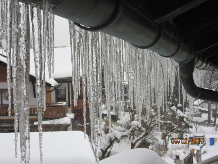

    vielen Dank für Eure Antworten wegen unseres Eis- und Dämmproblems.
    Ich hätte natürlich dazu schreiben müssen, daß wir es dieses Jahr bei uns mit Schneemassen zu tun hatten, die man in anderen Gegenden nicht kennt. Das Problem ist der viele Schnee, der durch die Hauswärme auf dem ungedämmten Dach zum Schmelzen gebracht wird. Der Schnee taut also nicht von oben, sondern vom Hausdach ab. Das Wasser kann dann in der Dachrinne nicht ablaufen, da diese selbst schneegefüllt ist. Da das eine reine Nordseite ist, und die Außentemperaturen unter dem Gefrierpunkt liegen, bleibt der Schnee in der Dachrinne, bis es taut. Wegen der fehlenden Dämmung kommt das Tauwasser aber auch bei Minusgraden vom Dach. Mit einer entsprechenden Dämmung würde der Schnee nicht mehr abrutschen bzw. erst abrutschen, wenn die Tauperiode kommt, und dann auch die Dachrinne frei wäre. Die Schneestangen haben damit nichts zu tun, weil der Schnee, der hinter den Schneestangen liegt, als letztes im Winter/Frühjahr als große Eisplatten vom Dach fällt. Dort taut nämlich der Schnee nicht, weil keine Wärme von unten kommt. Man kann bei uns schauen, wohin man will, bei den gedämmten Dächern gibt es dieses Eiszapfenproblem nicht.
    Würden wir es fertigbekommen, diesen flachen Bereich mit einer guten Dämmung zu versehen, würde sich das Problem mit dem Eis also wahrscheinlich gar nicht erst stellen. Die Dachrinnenheizung könnte sich also durch die Dämmmaßnahme erübrigen. Eine Dämmung muß in diesem Bereich also her. Das Problem ist hierbei halt die Dampfsperre, wobei mir nicht klar ist, ob diese in dem ungeheizten Treppenhaus und den Abstellkammerln überhaupt so zwingend notwendig ist.
    Die vorgeschlagene Aufdachdämmung wäre wegen dieser paar Quadratmeter wahrscheinlich vollkommen übertrieben. Eine Einblasdämmung scheint dort das einzig Wahre zu sein. Eine Dampfsperre im Dachbodenbereich ist nicht machbar.
    Die Decken in den beiden Kammerln und im Treppenhaus sind gerade erst alle neu verputzt. An der Treppenhausdecke zu arbeiten ist aufgrund der Höhe sowieso ein Problem für sich (aber natürlich machbar). Aber es geht hier vor allem auch um die Optik.

    Warum fragt man nach Rat, wenn man die "Lösung" selber doch schon erarbeitet hat? Einen Blick in die LBO und man weiß, dass Schneefangstützen vor Eingängen/Verkehrsflächen angeordnet werden MÜSSEN Punkt! Ein Blick in die Dachdeckerrichtlinien und man wird feststellen, dass die Empfehlung für eine Rinnenbegleitheizung hier schon eher zur Vorschrift werden könnte. Man kann natürlich jetzt auch irgendwas dämmen, mit undefinierter Luftdichtigkeit, die Raumtemperaturen steigen lassen und somit auch Wasserdampf, der dann vielleicht ganz andere Probleme bringt, aber man hat ja was unternommen dagegen. Ausgang der Geschichte ungewiss und immer noch fehlen definierte Anforderungen, siehe oben. Zum Rest habe ich keine Lust mich auszulassen, weil das eh verschwendete Zeit ist.

    Ich bin auf die Schneefangstützen gar nicht eingegangen, da es in unserer Region wohl kein einziges Haus gibt, wo diese nicht vorhanden sind. Wir haben diese selbstverständlich auch. Ich hätte daran denken müssen, daß man in so einem überregionalen Forum ganz anders "reden" muß, als in unserer Gegend.
    Die Dachrinnenheizung war auf jeden Fall für den nächsten Winter vorgesehen. Es wurde aber von einigen Leuten versucht (Dachdecker usw.), mir diese wieder auszureden (das wäre heutzutage eine totale Energieverschwendung, und dieses Problem würde ja nur wegen der mangelnden Dämmung bestehen). Nach den ganzen Überlegungen werden wir natürlich wieder auf die Dachrinnenheizung zurückkommen.
    Die Architektin, die ich im Februar bestellt hatte, hat leider nur von der Leiter in den Dachstuhl geschaut. Sie schrieb damals: "In diesem Fall wäre eine Dachrinnenheizung schon sinnvoll, damit sich das Wasser nicht zurück staut. Ich würde im Frühjahr zuerst vom Dachdecker den Traufanschluß prüfen lassen und vom Trockenbauer oder Zimmerer die Dämmung. Eine Dampfsperre im Zwischensparrenbereich ist erforderlich, weil keine Hinterlüftung vorhanden ist." Nur ist diese Dampfsperre halt nicht realisierbar.
    Der zugezogene Dachdecker empfahl ja dann die Aufdachdämmung. Einerseits könne man dort nicht dämmen und andererseits wären die Ziegeln von 1956. Das hätte uns allerdings finanziell einfach überfordert. Der Gedanke an die Kosten hat mich auch ziemlich fertig gemacht.
    Im ansonsten gut gedämmten Haus diese Schwachstelle zu lassen, fällt mir aber persönlich auch sehr schwer. Allerdings muß ich wohl zur Kenntnis nehmen, daß es dafür wohl keine einigermaßen praktikable/wirtschaftliche Lösung gibt. Wenn, dann käme wohl nur in Frage, die Innenverkleidung abzunehmen und mit PUR und natürlich Dampfsperre zu dämmen, oder?

    Ein belüfteter Speicher (ohne Dämmung) ist immer für den Dachstuhl das Beste. Wärmetechnisch für die darunterliegende Decke natürlich nicht optimal. Abhilfe: Speicherdecke dämmen, aber mit Dampfsperre! Ist auch das kostengünstigste Verfahren.
    Bei starker Dachvereisung im Norden und nicht wärmegedämmten Dach ist die einfachste und kostengünstigste Lösung: Schneefangstange oder Schneefanggitter am Dach und Beheizung in Schlaufen am unteren Dachende/Dachrinne.
    Diese Verfahrensweise hat bei den wenigen Garmischer Vereisungswintern bisher immer gut geklappt und funktioniert nach über 40 Jahren im Einsatz immer noch."

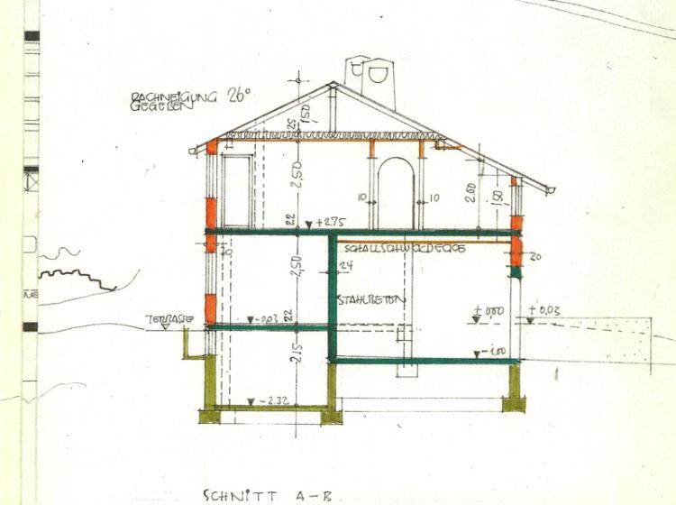

    welche Maßnahme empfohlen werden kann wird ganz entscheidend von der Art (verwendete Materialien) des offensichtlich nach der Bauzeit irgendwann mal erneuerten Unterdachs (?) abhängen.
    Darum wird man erst mal das Dach öffnen müssen, um zu sehen, über was wir überhaupt sprechen.
    Möglicherweise ist dieses Unterdach dampfdicht (z.B. Schalung + Bitumenbahn), was jegliche Art der Wärmedämmung dort aufgrund der diffusionsbedingten Eigenschaften schwierig macht.
    Wärmedämmung wäre aber notwendig, um ein Abtauen des Schnees auf den Dachziegeln zu verhindern, was ich derzeit als Ursache in Betracht ziehe. Ausreichende Luftdichtheit sowieso.

    vielen Dank für Ihre Antwort. Man kann davon ausgehen, daß über der Schalung eine Bitumenbahn angebracht ist und darauf dann die Lattung.
