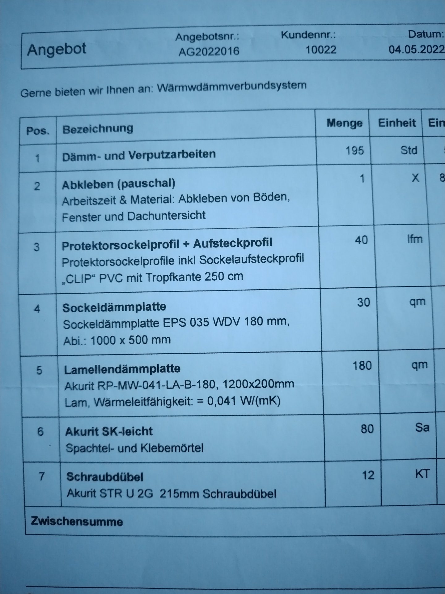

    wir führen gerade eine komplett Sanierung unseres Hauses durch, nach KfW- Effizienzhaus Richtlinien. In diesem Rahmen haben wir einen Handwerker mit der Fassadendämmung beauftragt. Es wurde von Anfang an klar übermittelt, dass wir bestimmte Werte/Standards erfüllen müssen, um die benötigte Effizienzhausklasse und somit die Förderungen zu erhalten.
    Nun hat der besagte Handwerker die Dämmung abgeschlossen. Laut unseres Energieberaters ist er jedoch nicht tief genug gegangen (gerade mal bis zu Geschossdeckenoberkante, er hätte die Kellerdecke überlappen müssen). Der Handwerker beruht sich nun darauf, dass wir bei Angebotserstellung ausgemacht hätten, der Sockel solle nicht gedämmt werden und weigert sich, die zusätzliche Dämmung im Rahmen des Auftrages auszuführen.
    Aus dem Angebot geht nicht hervor, ab welcher höhe er dämmt. Bei beginn der Dämmarbeiten haben wir ihn mehrfach darum gebeten, doch weiter unten zu beginnen (war wohl ein Bauchgefühl), er weigerte sich jedoch und berief sich darauf, dass er bei der Berechnung für das Angebot ab Sockelhöhe gemessen hat.
    Meine Frage nun, gehört die noch zu leistende Dämmarbeit dennoch zu seinem Angebot? Kann ich darauf bestehen, dass er hier Nachbesserung leistet?
    Hätte er als Fachmann denn nicht erkennen müssen, dass hier eine Wärmebrücke entsteht und die Voraussetzungen für eine förderfähige Dämmung nicht gegeben sind?

    Das kommt auf das Angebot an. Was steht konkret drin? Wahrscheinlich nichts zum Sockel und somit könnt Ihr Euch fleißig streiten.
    Du bekommst, was Du bestellst und im Vertrag vereinbarst. Völlig egal, was er als Fachmann hätte erkennen müssen - muss er das überhaupt und muss er Euch auch noch darüber informieren, was es bedeutet?
    Also ganz klar die Frage: Was steht im Angebot konkret drin?

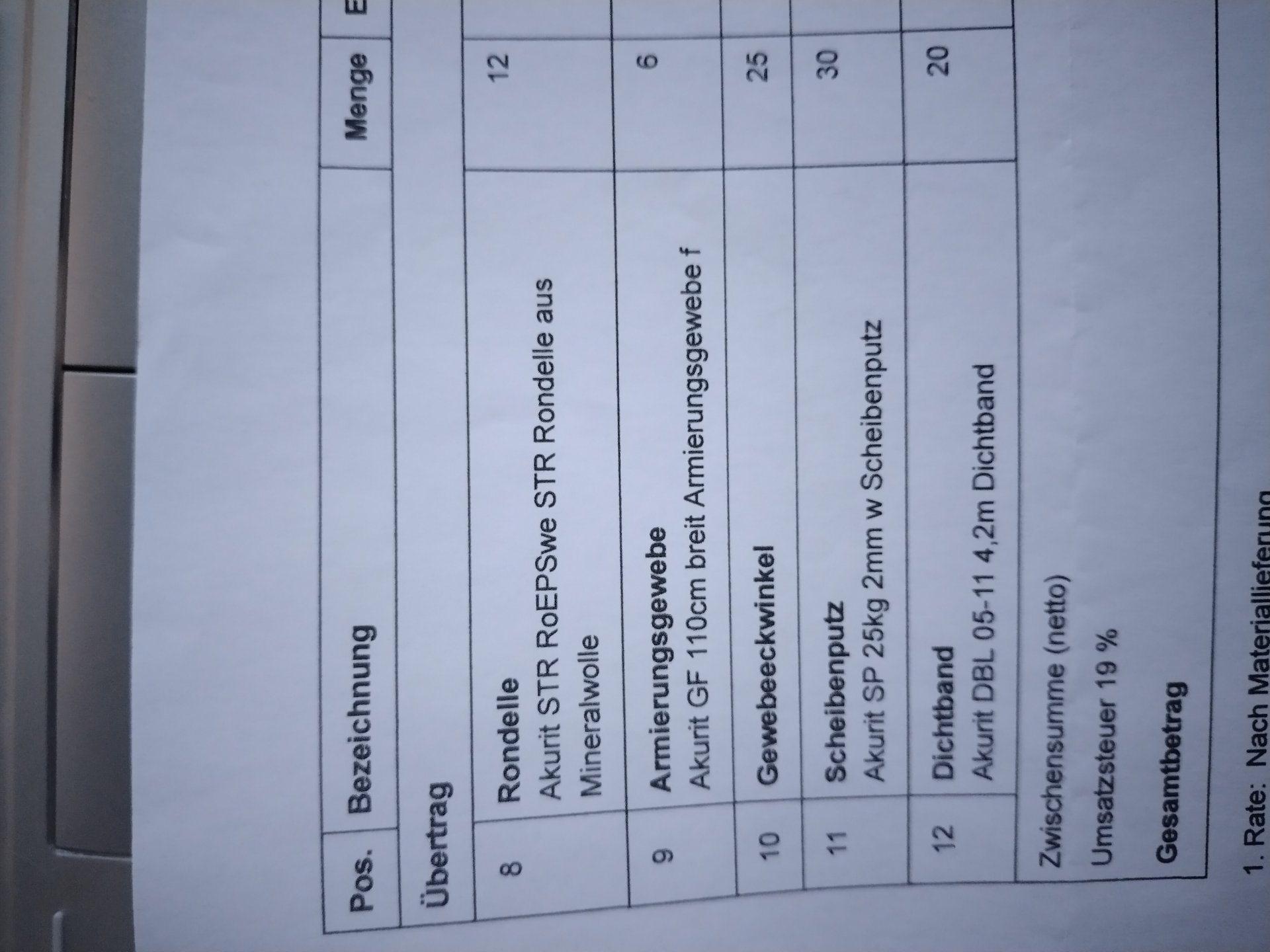

    Das ist das Angebot. Es wird eine Sockeldämmung aufgeführt, nur hat er diese eben zu weit "oben" angebracht.

    Er hat die Sockeldämmplatten angeboten. Der Sockel ist doch damit Teil des Auftrags. Was der Sockel ist, sollte ja wohl allen klar sein.

    Also, da ist mE zu dem Thema überhaupt nichts wirklich "vereinbart". Da steht nichts von einer konkreten Höhe.
    Wozu diese "Sockeldämmung" gut ist, wenn doch überhaupt nicht abgemacht war, dass der Sockel gedämmt werden soll, das wäre die eigentlich interessante Frage.
    Dass er das auch nach Aufforderung hätte nicht machen müssen, weil es anders besprochen gewesen sei, halte ich für generell falsch, bei einem Auftrag im Stundenlohn sogar für absurd. Bringt ihn dazu diese Auffassung niederzuschreiben, also dass ihr das zwar verlangt habt, er es aber einfach nicht gemacht hat und dann habt ihr eigentlich schon gewonnen... Ansonsten wird er wohl bald behaupten er habe davon nichts gewusst und dann stehts Aussage gegen Aussage.
    Wieso der da bei einem Stundenlohnauftrag so dumm gemacht hat weißt nicht zufällig? Er hätte da ja Null Schaden gehabt, darum verstehe ich das gerade nicht?

    Hat mal jemand überprüft, ob das so überhaupt fachgerecht ist? Das Freilassen der Hauptwärmebrücke halte ich für grob falsch. Vielleicht steht das auch in irgend einer Norm, nach der er sich hätte richten müssen?!

    Danke. Das dachte ich mir auch. Wie hätte ich denn aus dem Angebot entnehmen können, dass er den Sockel einfach weiter oben ansetzt

    Kann mir mal bitte jemand die Mengeneinheiten "X", "Sa" und "KT" übersetzen? Mörtel gibt's nur Samstags, Dübel an Kranktagen und Abkleben gar nicht?
  15. SIL
    10.880
    4.220
    Nicht ernsthaft wa ..
    SA Sack
    KT Karton
    denn Rest schaffst noch selber oder ..:mega_lol::mega_lol::mega_lol:
