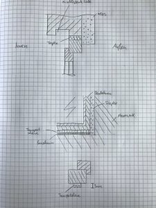

    Guten Tag,
    wir bekommen gerade neue Fenster in unseren Altbau von 1967. Es geht explizit um die untere Seites des Fensterrahmens. Das Fenster wurde zum Altputz bündig nach außen gesetzt. Seitlich wurde Trioplex angebracht um den max. 5cm großen Spalt abzudichten. Zur Befestigung wurden spezielle Schrauben für Porotonziegel verwendet. Unten am Festerrahmen ist die Transportschiene bzw. Montageschiene noch befestigt. Auf dieser sitzt das Fenster auf dem Mauerwerk auf. Diese Transportschiene hat einen Querschnitt von ca. 30x30mm². Es wurde nachträglich lediglich 2K-Schaum zwischen Mauerwerk und Schiene gespritzt. Das führt zu mehr Festigkeit aber wirklich wärmegedämmt und luftdicht nach Innen sieht das nicht aus.
    Frage 1: Wie wird der untere Bereich am Fenster gedämmt? Reicht das Auffüllen mit Bauschaum bis zur Fensterbank?
    Frage 2: Ist es ok, dass diese Schiene bestehen bleibt?
    Frage 3: Fehlt nicht eine luftdichte Folie nach Innen und eine diffusionsoffene nach Außen?

    Transportschiene=Transportschine keine Montageschiene !
    Welche Art von Fensterbank ist verbaut ? Alufensterbank ? Steinbank ?
    Nur PU-Schaum war noch nie eine fachgerechte Ausführung.
    Ein luftdichter Fenstereinbau (RAL-Einbau) ist mittlerweile gut dokumentiert. Hierzu gibt es Informationen beim Instiut für Fensterbau in Rosenheim.

    Laut Fensterbauer ist es in Ordnung, diese Schiene dranzulassen. Gemeint ist die graue Leiste, die vertikal geschlitzt ist und schon beim Hinschauen auseinanderbricht. Nun ist Sie dran und zum Mauerwerk unten unterschäumt.
    Bis jetzt ist noch keine Fensterbank verbaut. Im Zuge des WDVS soll eine Aluminiumfensterbank Einzug finden. Diese soll von unten in die Nut des Blendrahmens gesteckt werden. Trotzdem sollte doch vorher das Fenster im unteren Bereich mit entsprechender Folie + Kleber abgedichtet sein. Gleiches gilt für Innen (dann luftdicht und nicht diff.offen).
