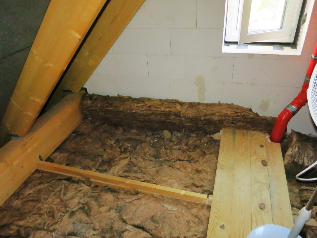

    Situation: Der (kalte) Dachboden meines neu gebauten EFH soll einen Fußboden aus Rauspund bekommen. Der Bauunternehmer hat lediglich einen 50cm breiten Steg vonGiebel zu Giebel gelegt, links und rechts davon guckt man von oben auf die Dämmung. "Legst Du einfach Abstandslatten und dann Rauspund rauf, wenn Du hier noch Trödel lagern möchtest" sagte der Bauleiter dereinst. Wollte ich nun machen, ist ja leicht.

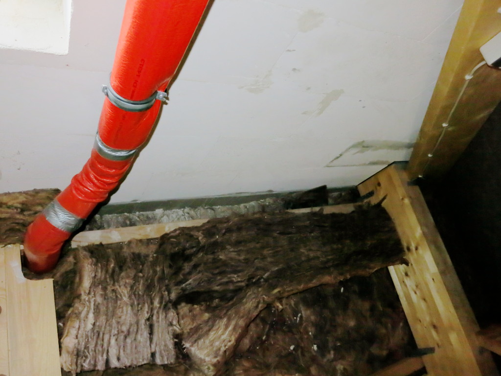

    Dann kamen die Details. An den Giebeln liegt oben auf der Dämmung eine extra "Wurst" Dämmwolle, siehe Bild 1. Die Wand hinter dieser Wurst besteht nicht aus den sonst verwendeten Porenbetonsteinen, sondern vermutlich aus Beton -- ich vermute, das ist ein Ringanker, der ringsum auf den gemauerten Wänden liegt. Die Extrawurst soll vermutlich diesen zusätzlich dämmen.
    Die Wurst überdeckt die Deckenbalken, auf denen ich den Rauspund (auf zusätzlichen Latten für den Abstand zur Dämmung) legen wollte, siehe Bild 2.
    Bild 1:
    Bild 2:
    Und nun frage ich mich: was mache ich mit der Wurst und dem Rauspund?
    1. Wurst weg, Rauspund auf den Balken schrauben (mit Lücke zur Wand), Wurst wieder drauf?
    2. Wurst weg, Rauspund auf den Balken schrauben (mit Lücke zur Wand), Wurst wegwerfen?
    3. Wurst so lassen und bloß nicht wegnehmen, lieber mit dem Rauspund nicht bis zum Balken gehen, sondern vorher verenden?
    Was wäre die fachgerechte Vorgehensweise?

    Bist du sicher, dass du kein Problem mit Aufsteigender feuchtwarmer Luft hast ?
    Dampfbremse unten vorhanden ?

    Aufsteigende Feuchtigkeit... puh. Nicht, dass ich wüsste. Was macht dich argwöhnisch? Die Färbung der Dämmung?
    Ja, eine Dampfbremse ist verbaut. Die Luftdichtheismessung im September 2017 ergab n50 = 0,42 ¹/h, also deutlich unterhalb der nach EnEV 2014 geforderten 1,5 ¹/h. Bei Messung war das Gebäude bzgl. Dichtheit fertiggestellt bis auf Außenwanddurchlass für Lüftung, Abwasseranschlüsse, Deckenöffnung f. Einschubtreppe zum Dachboden. Diese waren temportär abgedichtet.
    Die Fotos sind von gestern. Ich habe derzeit im OG 24°C mit 45% rel. Feuchte (9.7 g/m³ absolute Feuchte), im Dachboden je nach Tageszeit 18-36°C mit 60-30% rel. Feuchte (9.2 - 12.5 g/m³ absolute Feuchte). Selbst ohne Dampfbremse sollte derzeit quasi keine Feuchtigkeit nach oben transportiert werden.
    Also alles safe?
    Im Winter war ich mit recht hochwertiger Wärmebildkamera im Dachboden und habe in diesen Bereichen keine Auffälligkeiten bemerkt. Hatte aber die Dämmungs"wurst" nicht angelüpft.

    Ne schaut nur bisschen dunkel aus, aber das kann auf dem Foto auch täuschen bzw einfach nur Staub sein.
    Wenn 3) geht (Anderes Auflager für die Unterkonstruktion vorhanden) würde ich 3 machen. Ansonsten 1)

    Lass den Rauhspund doch einfach davor enden.
