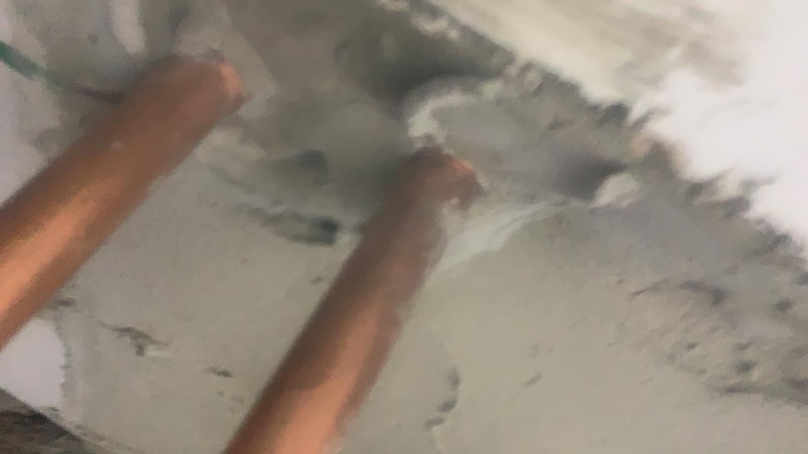

    im Rahmen der Modernisierung unseres Badezimmers wurde auch eine neue
    Heizungsleitung gelegt. Diese Heizungsleitung wurde die Wand hochgezogen
    und ist bis dahin auch isoliert. Der Weg vom 90 Grad Bogen bis zur Heizung,
    also die Heizungsrohre die aus der Wand ragen und das Stück in der Wand
    inkl. Bogen, sind nicht isoliert. Zugemacht wurde das Loch mit Fliesenkleber,
    der aber lt. Datenblatt bis 80 Grad temperaturbeständig ist.
    Meine Frage wäre nun, ob hier Probleme zu sehen sind, in Richtung:
    - Wärmeverlust
    - Korrosion
    - Ausdehnung
    - Ausdünstungen
    Die Fliesen wurden schon verlegt, daher wäre eine "Nachisolierung" relativ
    viel Aufwand. Ich schätze die Arbeit der Handwerker sehr, bin aber unsicher,
    da mein Architekt, der mich beim Umbau begleitet, hier klar eine Korrektur
    sieht, nicht wegen einer Korrosion, sondern wegen Wärmeverlust.
    Ich würde mich über eine Antwort freuen bzw. einen Tipp freuen.

    Du hast vermutlich das betreffende Rohr vor Augen. Wir hingegen können uns alles oder nichts vorstellen.
    Ein Bild ware von Vorteil.

    Ich habe leider kein Bild, da es schon alles geschlossen ist. Es kommen die zwei Kupferrohre aus
    Wand, das Kupferrohr geht ca. 5 cm in die Wand und da ist der 90 Grad Winkel nach unten. Hier
    beginnt dann die Isolierung.

    Aber ein Foto, wo das Rohr aus der Wand kommt, könntest Du doch machen?
    Was sollen wir sonst antworten?

    Verstehe ich es richtig das es sich im lediglich 5 cm geht? Dann würde ich die sache vergessen. Was sollen den 5 cm mehr oder weniger Isolierung an großartigem Wärmeverlust sein.

    Ja, genau. Quasi nur der Bogen und wenige Zentimeter is zum Wandausgang.

    Sehe ich auch so, völlig zu vernachlässigen bzgl. Wärmeverlust.
    Ob Kupfer ohne Trennlage so eingeputzt werden sollte, weiß ich nicht.
    Aber wenn Du einen Archi hast, der hier Mängel sieht, wieso zeigt er diese nicht an?

    War nix interessantes, zwei nackte Kupfer Rohre die direkt in eine schlecht verputzte Ecke einer Wand gingen. Da kann ich auch gerne ein Foto von meinem

    Habe dieses unscharfe Bild in der Medienecke gefunden. Das ist nun nicht gerade für den World Press Photo Award geeignet, aber aus dem Fenster stürzen muss man sich deswegen auch nicht. Die beiden Kupferrohre haben auch kein zu verletzendes Persönlichkeitsrecht.
    Also können sie drinbleiben und der Nachwelt als schlechtes Beispiel dienen:
    Nach den ARdT sind die Rohre erstens gegen das Bauwerk zu entkoppeln, um Rissbildung durch Ausdehnung und Schallübertragung zu vermeiden und zweitens um das Kupferrohr vor Korrosion durch Gips oder gipshaltigen Putz zu schützen.
    Somit kriegt der Faden sogar noch zum Schluss eine Pointe.
    Die Schöpfungstiefe des Bildkünstlers dürfte für ein berechtigtes Löschungsverlangen nicht ausreichen.
