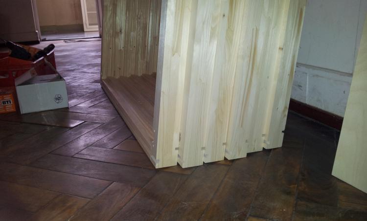

    solche Firmen kenne ich einige, sicher zwei Hand voll... Das sind dann Firmen, die sich i.d.R. auf Fensterbau spezialisiert haben...
    Das finde ich jetzt nicht so ungewöhnlich, teilweise noch in echter Handarbeit, nicht industriell. Da kann man dann auch sagen: "Mach mir doch bitte an der Stelle oder dort eine zusätzliche Einfräsung hin" und kann sich, wenn man will, "seine Fenster" auch in der Fertigung anschauen.
