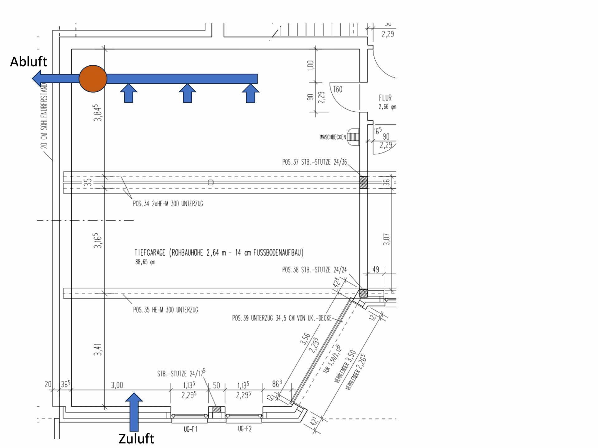

    Diese Lösung wird es jetzt werden:
    Die Abluft wird über einen Radial-Rohrventilator mit einer Förderleitung von 200 cbm/h über 3 Ventile absaugt.
    Zur Vermeidung eines Unterdrucks wird bei der Einschaltung des Ventilators automatisch eine Klappe auf der gegenüberliegenden Seite der Garage geöffnet.
    Die Schaltung des Ventilators läuft über ein Zeitschaltuhr, so dass nach einem bestimmten Zeitintervall der Ventilator automatisch abschaltet und parallel dazu die Klappe auch wieder geschlossen wird.

    Ich würde mich über eine Rückmeldung in der Praxis freuen, insbesondere ob die Luftmenge mit 200 cbm ausreicht
    Habe nämlich ein ähnliches Vorhaben
  19. 68er
    68er
    06.02.2022
    15
    ...geplant sind "COSMO Radial-Rohrventilator RVV" die gibt es in verschiedenen Leistungsstufen und ich bin deiner Meinung, dass die 200 cbm bei diesem Raumvolmen an der unteren Grenze sind. Die nächsten Tagen werde ich mich mit dem Installateur auf der Baustelle treffen, dann werden wir diesen Punkt noch einmal besprechen. Der Aufpreis für eine leistungsstärkere Variante ist nicht dramatisch.
