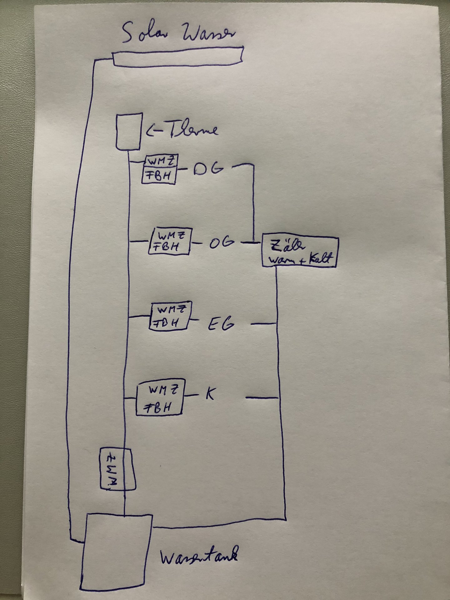

    Moin zusammen,
    ich baue mein Einfamilienhaus um und dann werden das OG und DG zusammen vermietet.
    Um einmal das System bei mir zu erklären, habe ich eine Skizze angefertigt.
    Müssen wirklich so viele Wärmemengenzähler verbaut werden oder reicht es im DG und OG (dieser Teil wird vermietet und ich wohne im EG).
    Fußbodenheizung ist überall vorhanden. Geheizt wird mit Gas. Im Keller ist ein Wassertank und auf dem Dach ist noch Solar für Warmwasser.
    Wie ist es dann mit einem Warmwasserzähler? Der soll nur beim Mieter verbaut werden.
    Außerdem die Frage, wie rechne ich dann den Verbrauch von Warmwasser aus, wenn die Solaranlage das Wasser erhitzt hat.
    Das erhitzte Wasser soll der ja nicht auf meine Kosten nutzen. Die Anlage habe ich ja bezahlt.

    Jede Einheit bekommt die Zähler und zwar geeicht und nicht irgendein Unterzähler, es gibt zwar die Differenzierung bei EFH mit Einleger und pauschaler Umlage, ist aber nicht zu empfehlen.
    Warmwasserzähler.
    Der Einfache Weg wäre bei dir bzw im Technikraum Heizraum - KW und WW als Hauptzähler bei deiner vermieteten Einheit zum Beispiel ISTA Block KW und WW -der elegante in jeder Einheit Zähler also 2x KW und WW plus Wärmemengenzähler in jeden Fussbodenverteiler.
    Ob dann halt direkt abgelesen wird oder über Differenz ist dein Ding.

    Danke für Antwort!
    Muss zu dem WW Zähler denn auch ein Wärmemengenzähler?
