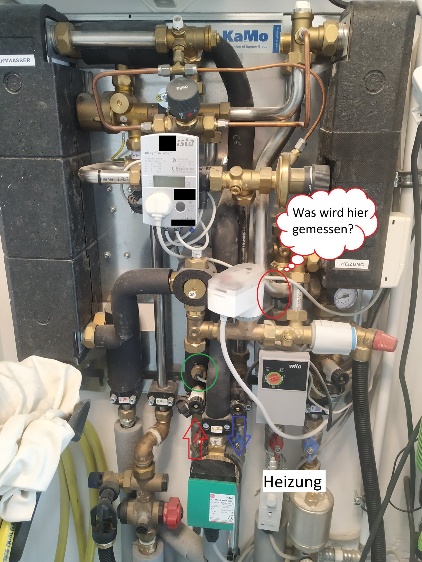

    Wir haben ein Haus mit einem Bauträger gebaut und in unserem Neubaugebiet gibt es ein zentrales BHKW was sich die Häuser teilen.
    Was mich etwas wundert ist wie der Wärmemengenmesser anschlossen wurde.
    Ich dachte dieser ermittelt den Verbrauch aus Temperatur Zufluss/Durchflussmenge/Temperatur Abfluss.
    Wir beziehen Wärme aus dem BHKW und erwärmen unser Warmwasser und Heizwasser (Siehe Bild).
    Kann mir jemand sagen ob dies so richtig angeschlossen wurde?

    der Wärmemengenzähler sitzt im Rücklauf und der Vorlauffühler im Vorlauf. Direkt im Medium wie es sein soll. Gemessen wird der Durchfluss mit beiden Temperaturen, anhand der Daten und der im Rechenwerk hinterlegten spezifischen Wärmekapazität des Wassers errechnet das RW die verbrauchte Wärmemenge. Der markierte Fühler spielt hierbei keine Rolle, dürfte ein Anlegefühler sein. Dein Zähler wird offenbar vom Abrechnungsdienstleister fernausgelesen, das ist der weiße Optokopf auf dem Gerät.
