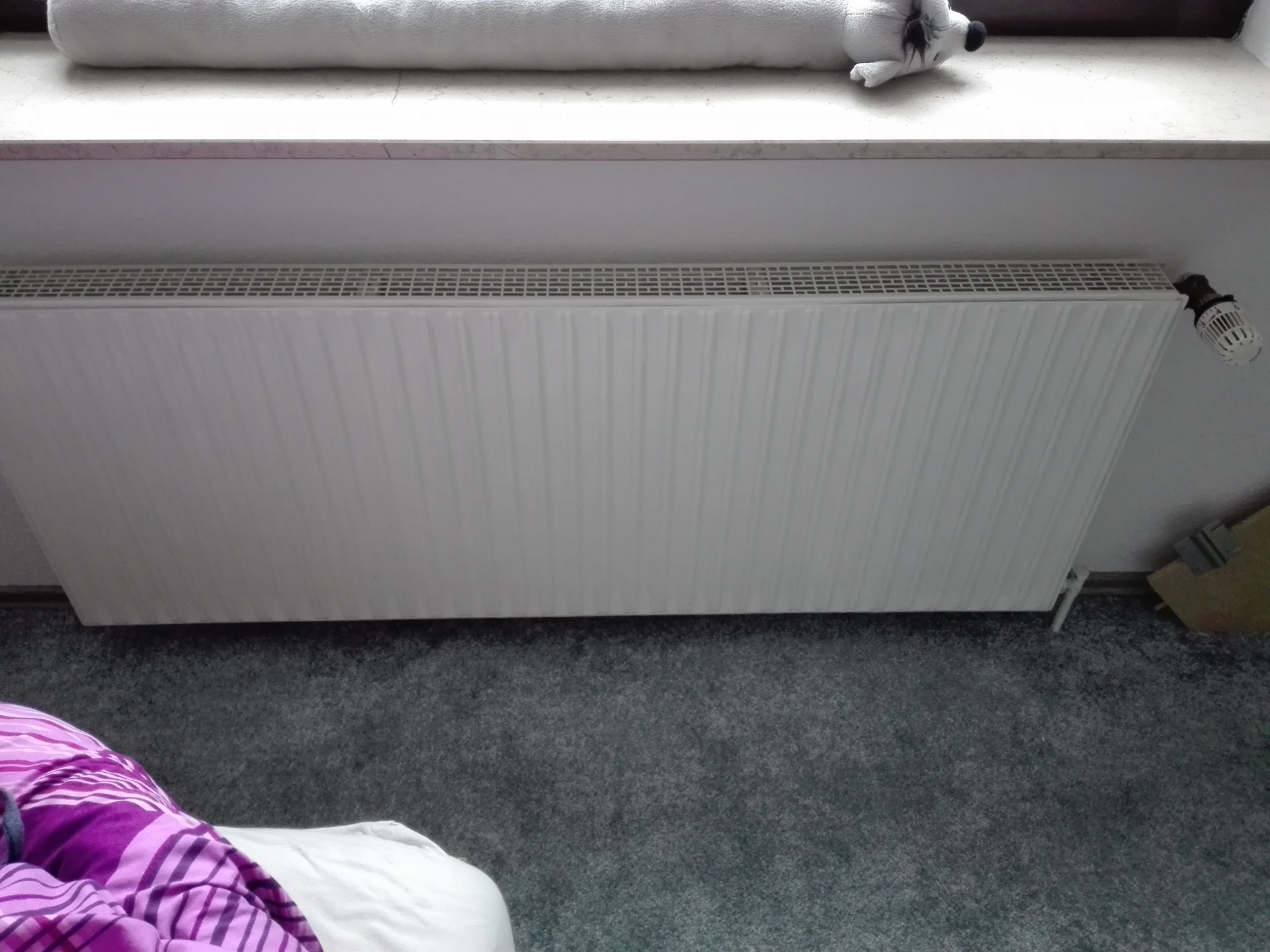

    Klingt ähnlich wie bei uns, da ja ebenfalls nur ein Raum betroffen ist. Aber wir haben alle Heizkörper an. Schlafzimmer ist der hinterste Raum, hat Süd/West Außenwände und grenzt an Esszimmer und Kinderzimmer.
    Heizkörper ist in dem betroffenen Raum 140x55 cm und unter dem Fenster angebracht. Zimmer hat 13 qm.

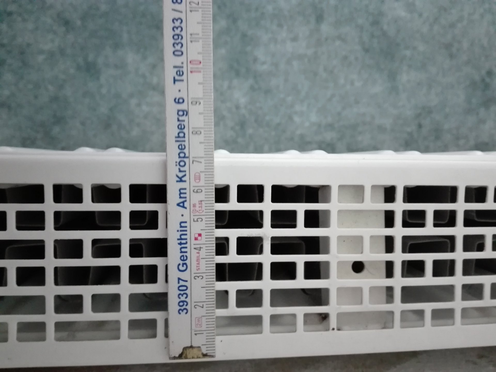

    Die Tiefe der Heizkörper ist noch wichtig und am Besten Bilder von oben ins Gitter, um den Typen feststellen zu können.
    Z. B. hat ein Typ 33 (161 mm tief) bei gleicher Größe mehr als das doppelte an Heizleistung als ein Typ 20(71 mm tief).
