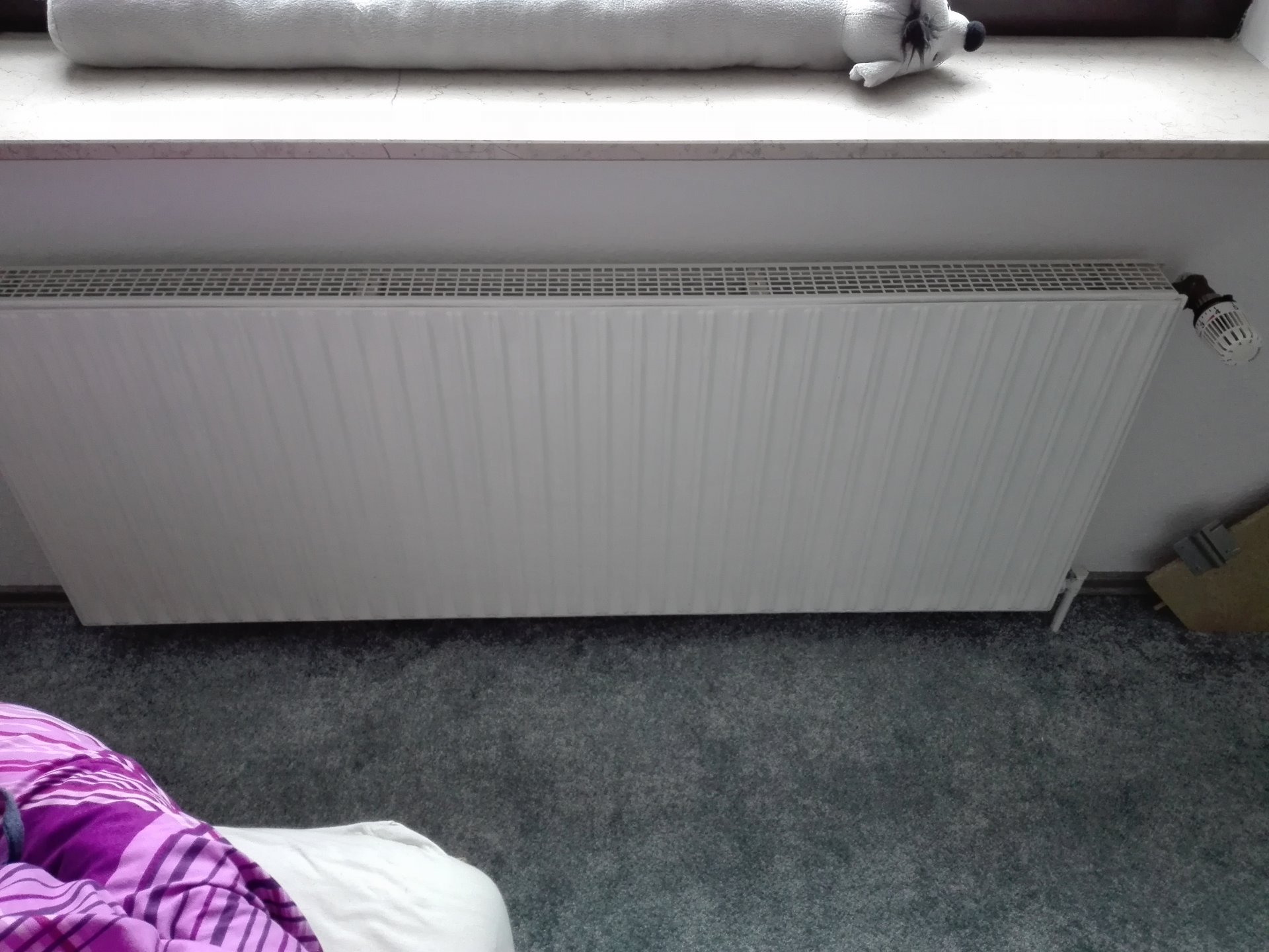

    ist die Rücklauf Verschraubung einstellbar bzw das Thermostat Ventil voreinstellbar ?
    In den Raum alle Drosseln raus
    Pumpe mal auf Vollgas stellen und schauen ob sich Temperatur an Position 3 ändert

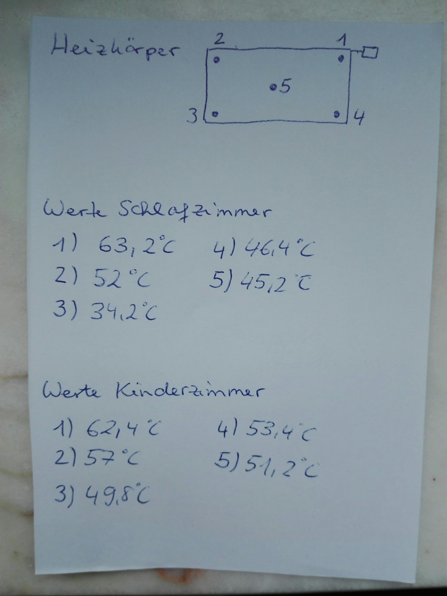

    Messwert Nr. 3, Heizkörper Schlafen, ist aber mit 35°C schon arg "im Keller", im Gegensatz zu 49°C im KiZi!
    Verschlammt?

    sehe ich auch so dass da was nicht stimmt an dem HK

    Die Thermostat- Ventile sind alte von Heimeier. Da ist nichts voreinstellbar, nur ganz normal Stufe 1-5 einstellbar.
    Bei der Rücklaufverschraubung kann ich den “Deckel“ abnehmen und dann habe ich die Verstellschraube (falls du das meinst?)
    Die alte Dame vorher im Haus hatte die Rücklaufverschraubungen im Sommer immer an allen Heizkörpern zugedreht.
    Habe die Position 3 an dem HK noch mal nachgemessen. Es sind aber tatsächlich nur 33-35°C.
    Mein Mann ist Freitag wieder zu Hause und probiert das dann mal aus.

    Könnte es sein dass die Schraube an diesem HK nicht richtig aufgedreht ist ?

    Mein Mann hat heute am Heizkörper im Schlafzimmer die Rücklaufverschraubung so weit wie möglich aufgedreht und zusätzlich noch automatische Entlüftungsventile angebracht.
    Wenn wir jetzt voll aufdrehen, erreichen wir an Position 3 fast einen identischen Wert, wie im Kinderzimmer (ca. 2-3 °C Unterschied). Das sollte dann ja hoffentlich ok sein...
    Die Raumtemperatur lag vorhin bei 18,4 °C. Ein kleiner Erfolg. Ich hoffe, dass sich der Raum dann die nächsten Tage weiter aufheizt
    (lagen die letzten 3 Tage schon nur noch bei 16 °C trotz heizen).

    So, Heizkörper funktioniert weiterhin.
    Zimmer pendelt jetzt immer so um die 18-18,5 °C. Nicht wirklich warm, aber wenigstens keine antarktischen Temperaturen mehr von zuletzt ja nur noch 16-17 °C.
