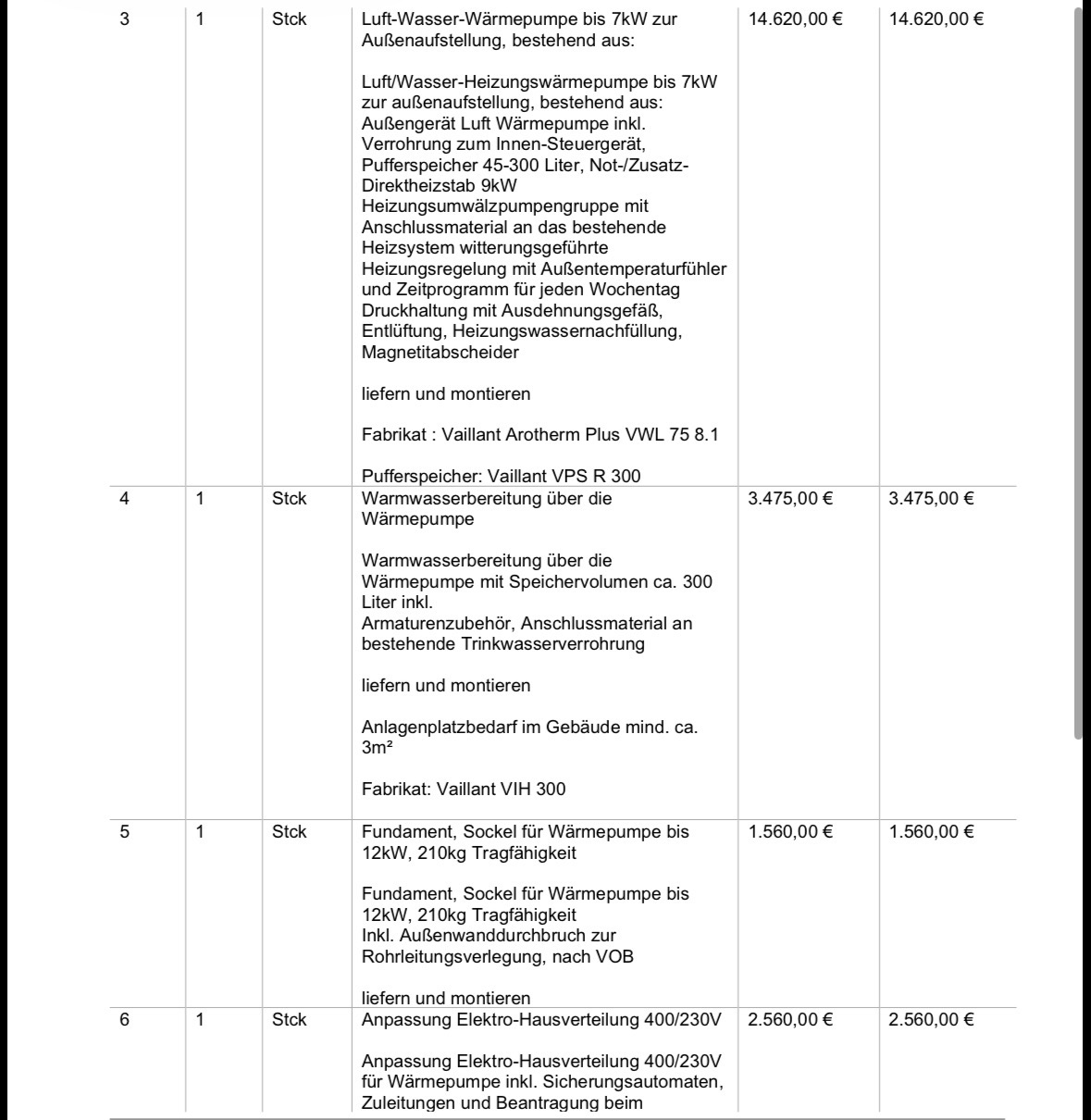

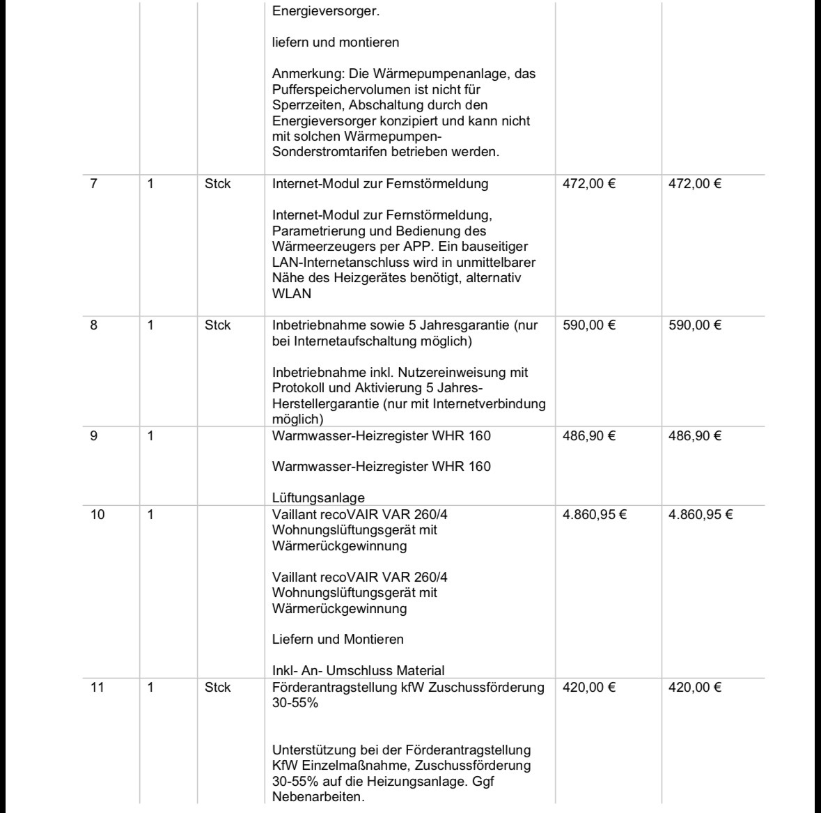

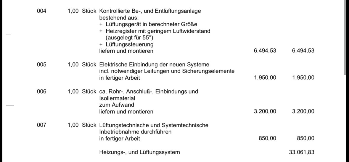

    ich habe vor ein paar Jahren ein Haus übernommen wo anscheinend jemand fortschrittliche Ideen hatte die nicht ganz zu Ende gedacht wurden in Bezug auf Heizung.
    Das Haus ist stark gedämmt und ca 11 Jahre alt. Es gibt nur Strom als Energiequelle. (bisher ein 800l Wasser Speicher der das Brauchwasser und die Luft der Lüftungsanlage erwärmt. -> sehr!! ineffizient da nie ganz runter regelbar wegen WW und erwärmt durch Heizstab) Es gibt keine Fußbodenheizung oder Heizkörper. Windkraftanlage und Solar sind bereits vorhanden.
    Das setup ist anscheinend höchst individuell wie mir beide lokalen Heizungsfachbetriebe bestätigen.
    Die Konzepte für den Einbau einer Wärmepumpe unterscheiden sich meines Erachtens in dem Hersteller und dass die eine Firma einen separaten Speicher für das Brauchwarmwasser bevorzugt. Warum, da kommt bei mir die Erklärung nicht in den Kopf.
    Anscheinend kann man ja den Hauptspeicher (von dem das wieder sekundär erwärmt wird) ja trotzdem im Sommer nicht abstellen.
    Einer arbeitet mit Vaillant, der andere mit Nibe.
    Von der Kompetenz bin ich hin und hergerissen und komme in der Entscheidung einfach nicht weiter.
    Kann mir jemand Vor und Nachteile näher bringen für die Findung der Entscheidung welches System besser ist (1 Speicher oder 2) und welcher Anbieter zuverlässiger ist (Vaillant oder Nibe)?

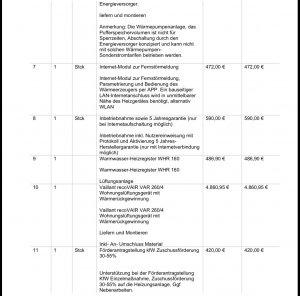

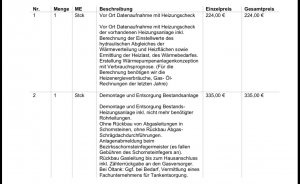

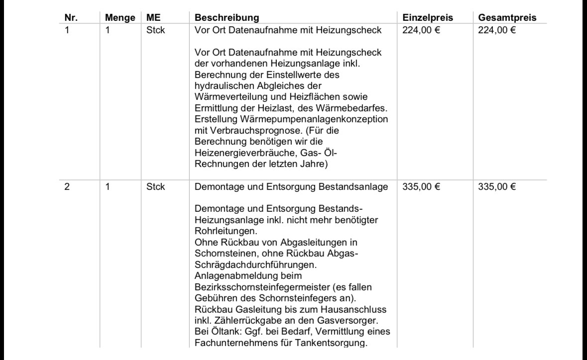

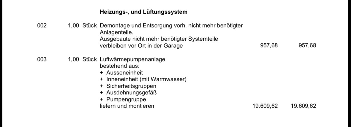

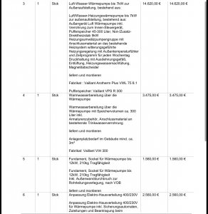

    Ich lade mal Ausschnitte zu Details beider Kostenvoranschläge dazu hoch.
    KV1: Anbieter Nibe mit einem Kombigerät (versichert es wird noch etwas günstiger als veranschlagt) vor Förderung ca 39000€
    KV2: Anbieter Vaillant mit mehr Details wo zwei Geräte aufgestellt werden sollen, Preis bleibt definitiv so, vor Förderung ca 35000.

    Ganz ehrlich? Ich habe selten so gut gelacht, wie bei den Angeboten.
    LWWP als Split-Klima und eine BWWP fürs Warmwasser. Für die gesparten 20-25k gönnst du dir was schönes.

    Bei so einem Haus ist die Kernfrage nicht Vaillant oder Nibe, sondern ob die Wärmepumpe die Lüftungsheizung mit niedrigen Vorlauftemperaturen sauber bedienen kann und wie das Warmwasser eingebunden wird. Ein separater Brauchwasserspeicher ist oft sinnvoll, weil du dann die Heizung nicht jedes Mal auf hohe Temperaturen hochziehen musst; ein Kombispeicher ist einfacher, aber meist etwas ineffizienter und schwerer sauber zu regeln.
    Dass der große Hauptspeicher im Sommer nicht komplett aus dem System kann, ist genau der Nachteil solcher Lösungen: Wenn er für Warmwasser mitgenutzt wird, hast du immer Speicherverluste. Deshalb ist bei deinem Steup oft die Variante mit getrenntem Warmwasser und möglichst kleinem Pufferspeicher für die Lüftungsheizung die bessere Lösung, wenn die Hydraulik sauber geplant ist.
    Zu Vaillant vs. Nibe: Beide können funktionieren, die Qualität steht und fällt hier viel stärker mit dem Planer und dem hydraulischen Konzept als mit dem Namen auf dem Gert. Ich würde nach der konkreten Auslegung fragen: Welche Vorlauftemperatur braucht die Lüftungsheizung bei Normaußentemperatur, wie groß ist der Pufferspeicher wirklich nötig, und wie wird das Warmwasser im Sommer ohne unnötige Speicherverluste gemacht?
