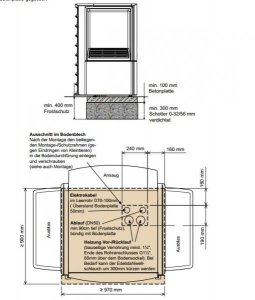

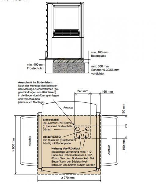

    Ich konnte leider keinen Fundamentplan finden für die Vaillant. Anbei mal so ein Plan wie das für meine Wolf WP aussieht. Normalerweise kriegt man sowas vom Hersteller.
    Im Nachhinein wäre das bie mir schiwerig, da die Leerohre mit DN100 bereits die Heizungsrohre enthalten, die sind nämlich in das Leerohr eingeschäumt mit Dämmung. Also fix und fertig mussten die bestellt werden in entsrechender Länge.

    Die leerohre für Strom und die mit den Heizungsrohren müssen aber in die Bodenplatte mit eingegossen werden am Aufstellort der Heizung im HWR. Bei einem Keller wäre das denke ich nachträglich durch eine Bohrung möglich.
