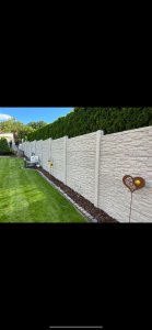

    Hallo, mein Nachbar hat eine Wärmepumpe aufgestellt. Leider ist diese sehr laut und direkt zu uns ausgerichtet. Wir hören diese auch im Haus. Unser Nachbar hat auch schon die zuständigen Firmen informiert und haben bereits nachgebessert. Leider merken wir nichts davon. Der Plan wäre jetzt, dass ich eine Betonwand statt den Thujen aufstellen lasse. Kann mir jemand sagen ob das dann besser wird? Beim roten Kreuz dahinter steht die Wärmepumpe. (BILDER)Danke

    Bilder

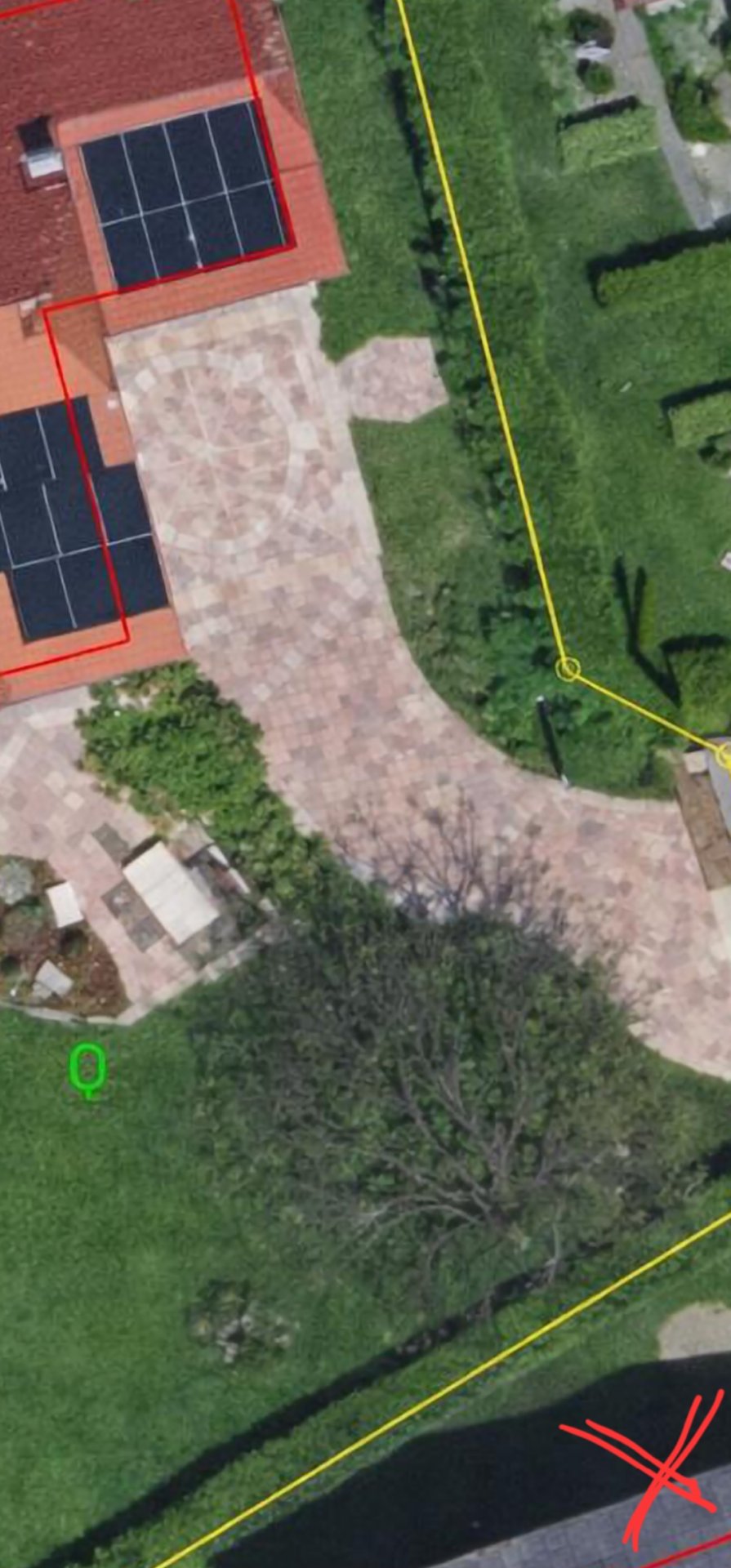

    Anbei ein Foto. Bei dem roten Kreuz steht die Wärmepume. Es ist ein tieffrequentes Geräusch. Bei unserer Einfahr ist die Ecke wo es am schlimmsten ist. Ich denke das Geräusch wird durch die Bauweise verstärkt. Ca. 4m von der Grundstücksgrenze

    Das sind ja was? 20 Meter? Es fällt mir tatsächlich schwer, das zu glauben. Und den Nachbarn stört das Geräusch nicht? Weil gerade tieffrequente Geräusche werden ja (anders als die eher hohen Geräusche vom Lüfter) nicht nur nach vorne sondern rundherum abgestrahlt...
    Gibt es denn Tonaufnahmen? Am besten mal Nachts an unterschiedlichen stellen machen.

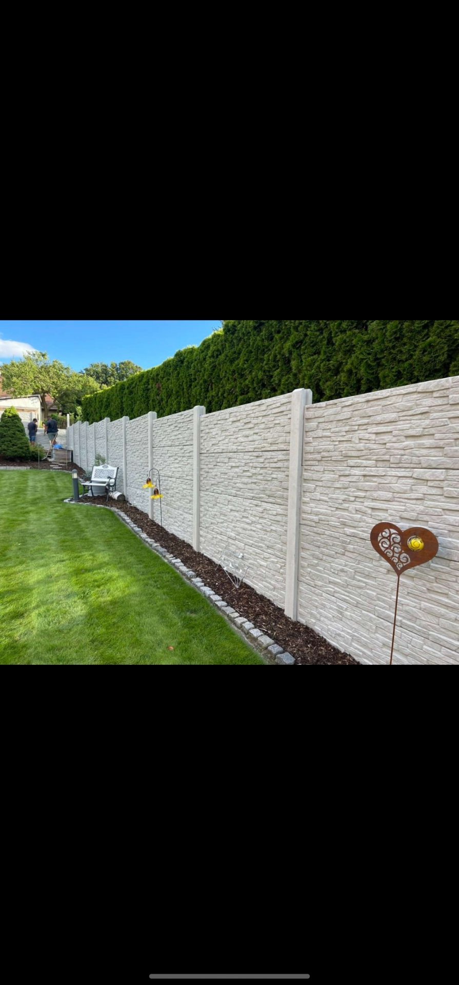

    Nachbar hat Schlafräume auf der anderen Seite. Weiß aber bzw. hat es auch schon gehört das es bei uns zu laut ist. Darum würden wir für den Betonzaun zusammen zahlen. Die Frage ist ob der genug bringt, dass wir kein Geräusch mehr im Haus haben. Auf den verschieden Seiten lese ich das der Zaun bis zu 30db abhalten kann.

    WENN die Frequenzen wirklich von der WP stammen, in deine Richtung abgestrahlt werden und sich vielleicht im Häusereck überlagern und damit hörbar werden, dann ja. Ein möglichst nah an der WP stehender, massiver "Zaun" würde die direkte Abstrahlung des Schalls wahrscheinlich unterbinden. Dazu würde ein viel kleinerer Zaun reichen. Stell dir vor, die WP leuchtet und du willst das Licht nicht auf deinem Haus haben. Je näher, desto kleiner kann der Zaun ausfallen.
    Das klappt aber eben nur, wenn da ein so direkter Zusammenhang besteht.
    Edit: Ich würde das dann einfach mal testen. Such dir ein paar massive Materialien und platziere sie entsprechend. Ein großer Tisch auf die Seite gelegt, Waschbetonplatten davor, oder zwei Schichten OSB-Platten... sowas halt.
    Und irgendwas kaputt an der WP wäre dann immer noch. Außer einem leichten Rauschen bei wirklich kalten Temperaturen, kurz vorm Abtauen sollte bei einer funktionierenden WP auf die Entfernung nicht zu hören sein.

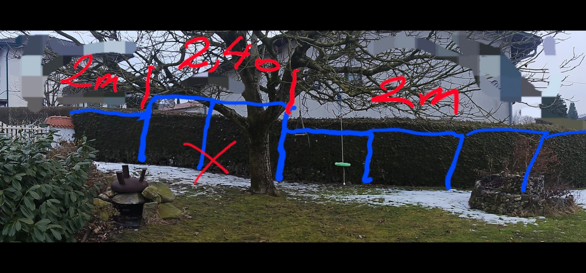

    Danke für die Infos. Das es die Wärmepume ist, das steht außer Frage. ich denke das sich das Geräusch durch die Bauweise unseres Hauses verstärkt. Links wurde die Hecke auch durch einen Betonzaun mit 2 m Höhe ersetzt.Vor der Haustüre ist es genau so laut wie wenn man vor der Wärmepumpe steht. (Foto - Haustüre ist Links im Eck) daneben das Schlafzimmer Fenster (mit Handy 45 DB gemessen). Gutachten etc. kostet auch sehr viel und mein Nachbar ist sehr bemüht. Da die Hecke auch nicht mehr im besten Zustand ist, bin ich auf die Idee gekommen auch so einen Betonzaun (ca 3 cm Dicke) zu errichten. die Oberfläche hat eine unebene Ziegel Struktur, was eventuell den Schall besser brechen kann?

    Deswegen hab ich ja zu möglichst viel Nähe zur WP geraten. Natürlich auf dem Nachbargrundstück.

    Also wenn ich deine Beiträge so lese, ist der Nachbar einsichtig und ihr seid gemeinsam auf der Suche nach einer nachbarschaftlichen Lösung. Das ist erstmal lobenswert. Bei einer Betonmauer bin ich aber ein kleines bisschen skeptisch zumindest für deinen Nachbarn. Zwar ist es nicht dein Problem aber Beton reflektiert den Schall relativ gut. Das könntest dann machen wenn ihr euch nicht leiden könntet ;-)
    Was ich mal an deiner Stelle TESTWEISE machen würde. Stellst mal an einem trockenen Tag einen Gartentisch oder eine Bierbank oder irgendwas in der Art hochkant an die Stelle wo die WP ist und idealerweise hast noch irgendjemanden der noch ein paar Steinwolle Klemmfilze übrig hat (sind ein recht guter Schallabsorber), die hängst dann davor Richtung WP. So kannst du erstmal testen ob das euer Problem verbessert. Und dann würde ich evtl. eher nach dem Stichwort "Schallschutzzaun" schauen. Sowas schluckt den Lärm eher als ihn zu reflektieren in der Regel.

    Das ist zwar prinzipiell eine gute Idee, die auch bei vielen WPs den Schallpegel runterkriegen würde. Hier geht es aber leider um tiefe Frequenzen. Um die zu absorbieren braucht es meterdicke Absorbtionsmaterialien. Sonst klappt das nicht, da die Wellenlänge zu groß ist. Daher war meine Idee eher, wegreflektieren, damit es sich nicht im Hauseck aufschwingen kann.
