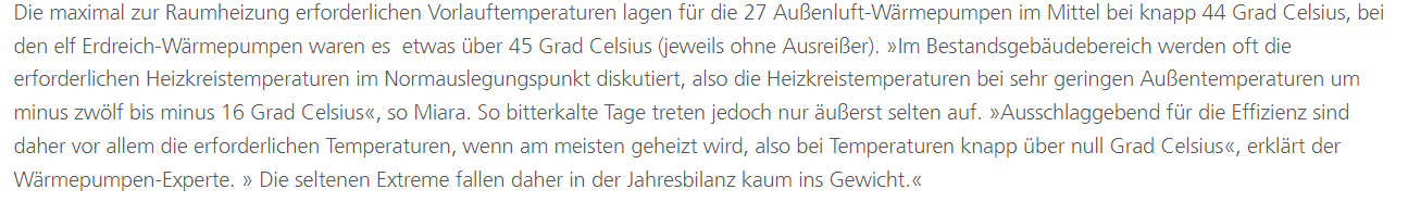

    Wie wäre es, wenn Du mal eine neuere Studie des Fraunhofer Instituts anbringst?
    Studie 2019 für Bestandsobjekte mit einem Alter von 15-170 Jahre:
    Durchschnittsarbeitszahl SWWP 4,1 (3,3-4,7)
    Durchschnittsarbeitszahl LWWP 3,1 (2,5-3,8 - im Durchschnitt wurden 2 WPs mit besonders guten Werten übrigens rausgerechnet)
    Und das waren Bestandsobjekte!!! Keine perfekt optimierten Neubauten.
    Das musste jetzt mal sein. Diese scheiß unqualifizierten WP-Bashing kotzt mich inzwischen einfach an. Und dann auch noch "belegt" mit Uraltinfos.
    Zitat Fraunhofer Institut aus der Studie:
    Was meinst denn Du, wie ineffizient denn dann die WPs sind, die nur noch 30-32 Grad liefern müssen? An WPs führt (gerne in Optimierung mit PV) einfach kein Weg vorbei.
