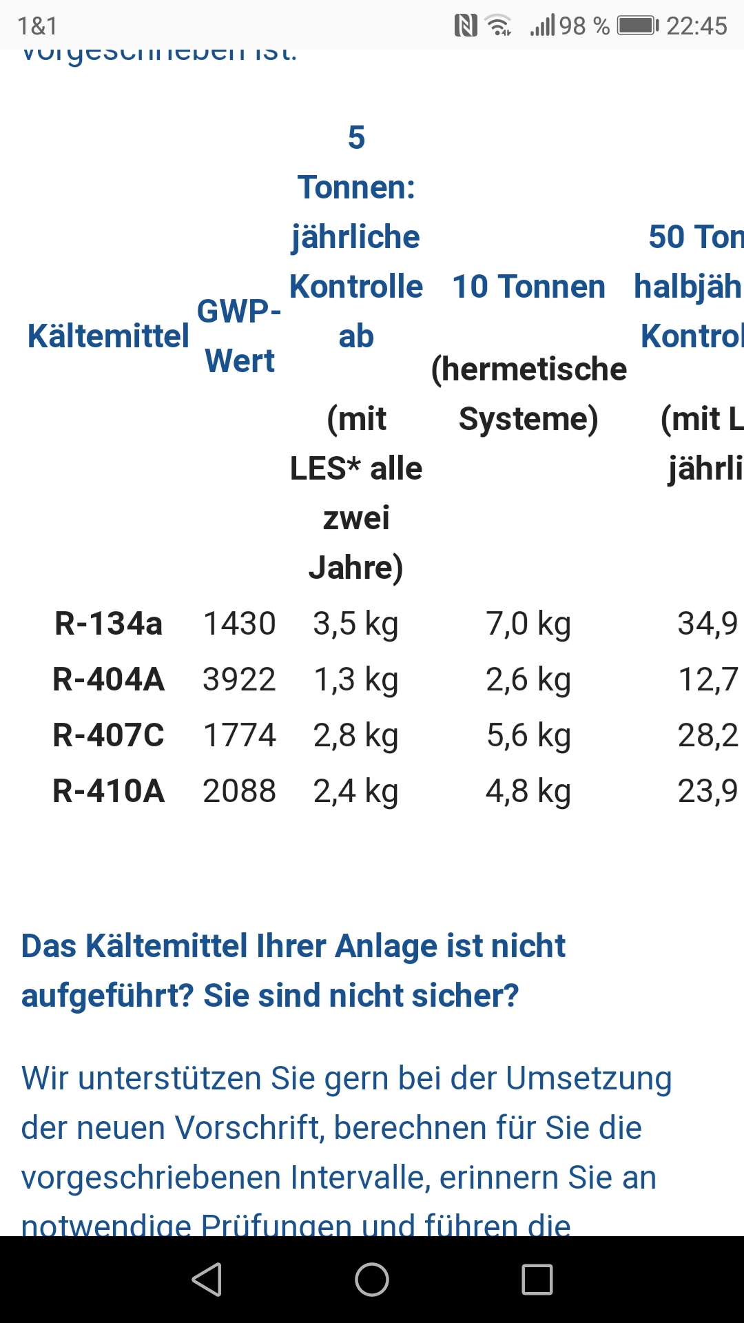

    Bei der Prüfpflicht ist nicht das Gewicht sondern das Treibhauspotential (GWP) des Kältemittels ausschlaggebend. Deine Verordnung ist nicht mehr aktueller Stand.
  18. #18 Lexmaul, 09.03.2019
    Lexmaul
    Lexmaul
    15.09.2014
    8.921
    2.163
    Mimosenlecker
    Oh, hast eine Quelle? Ich hatte auch noch die 3kg-Quelle...
  19. SIL
    10.846
    4.197
    Danach Lexmäulchen EU-VO 517/2014 ab 5 t jährlich, also dein Kältemittel GWP X xx kg ergibt einen CO2 Wert Längere Intervalle nur mit LES System Ansonsten guck IKHZ oder tab.de
