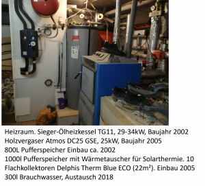

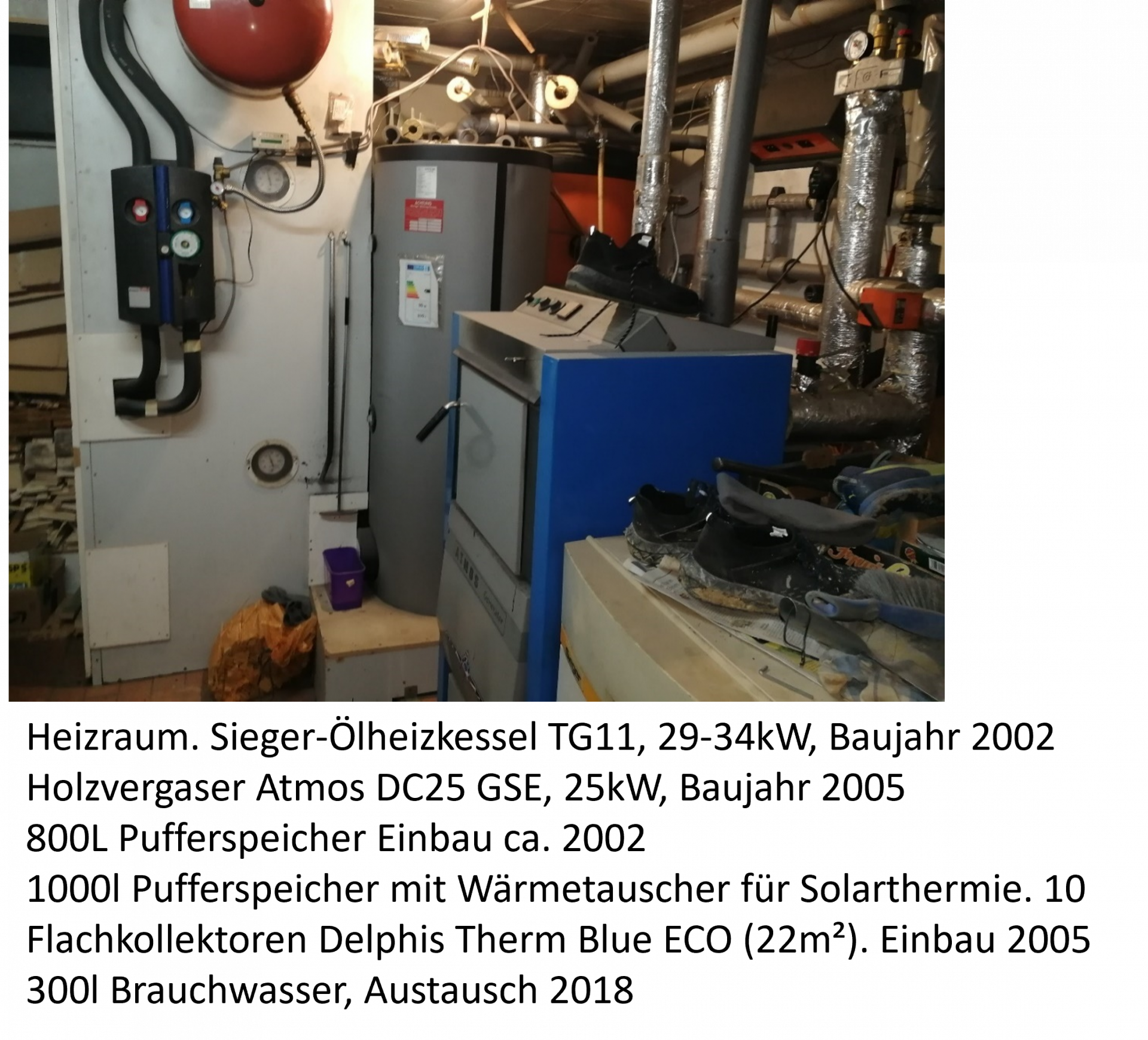

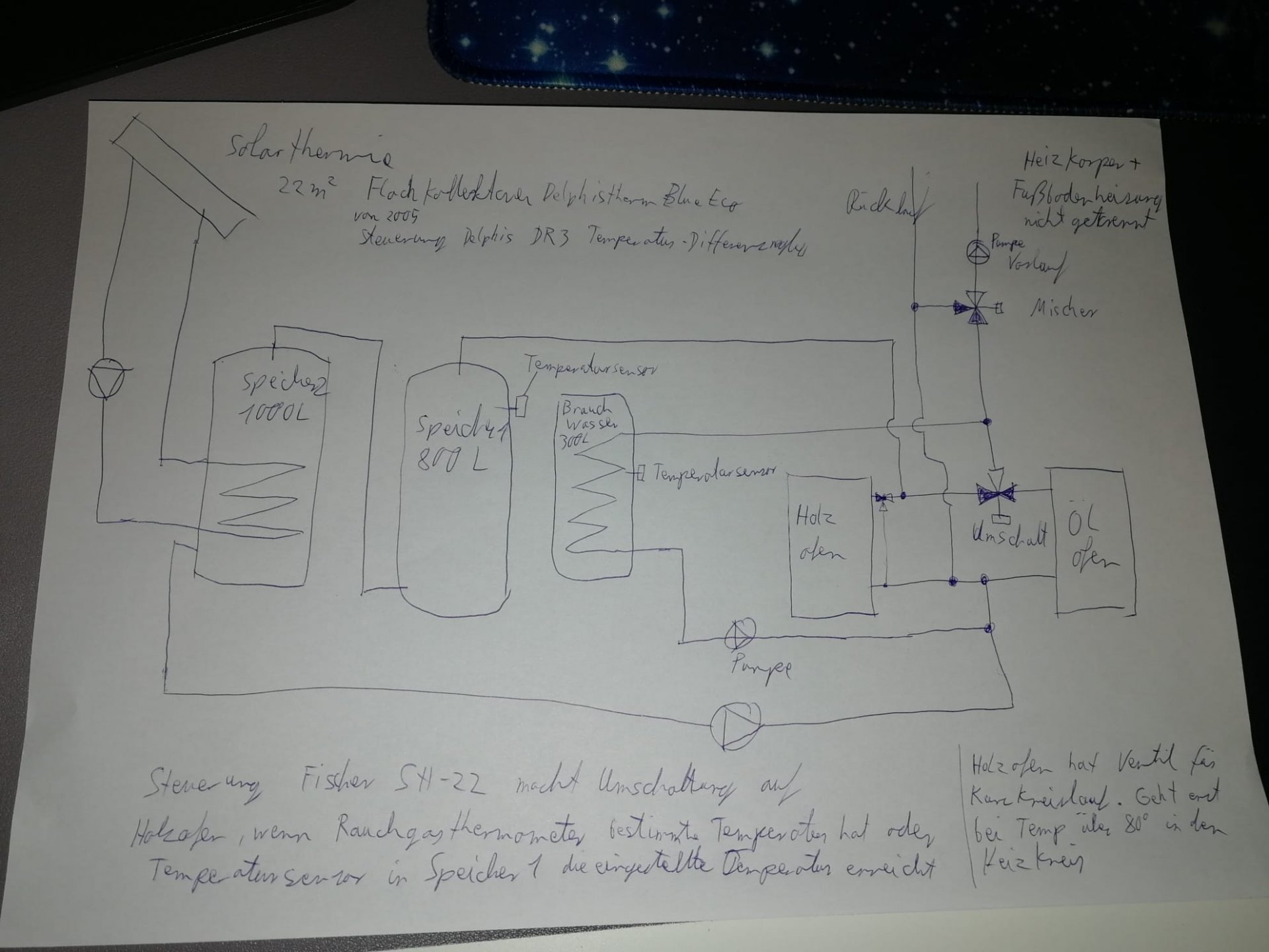

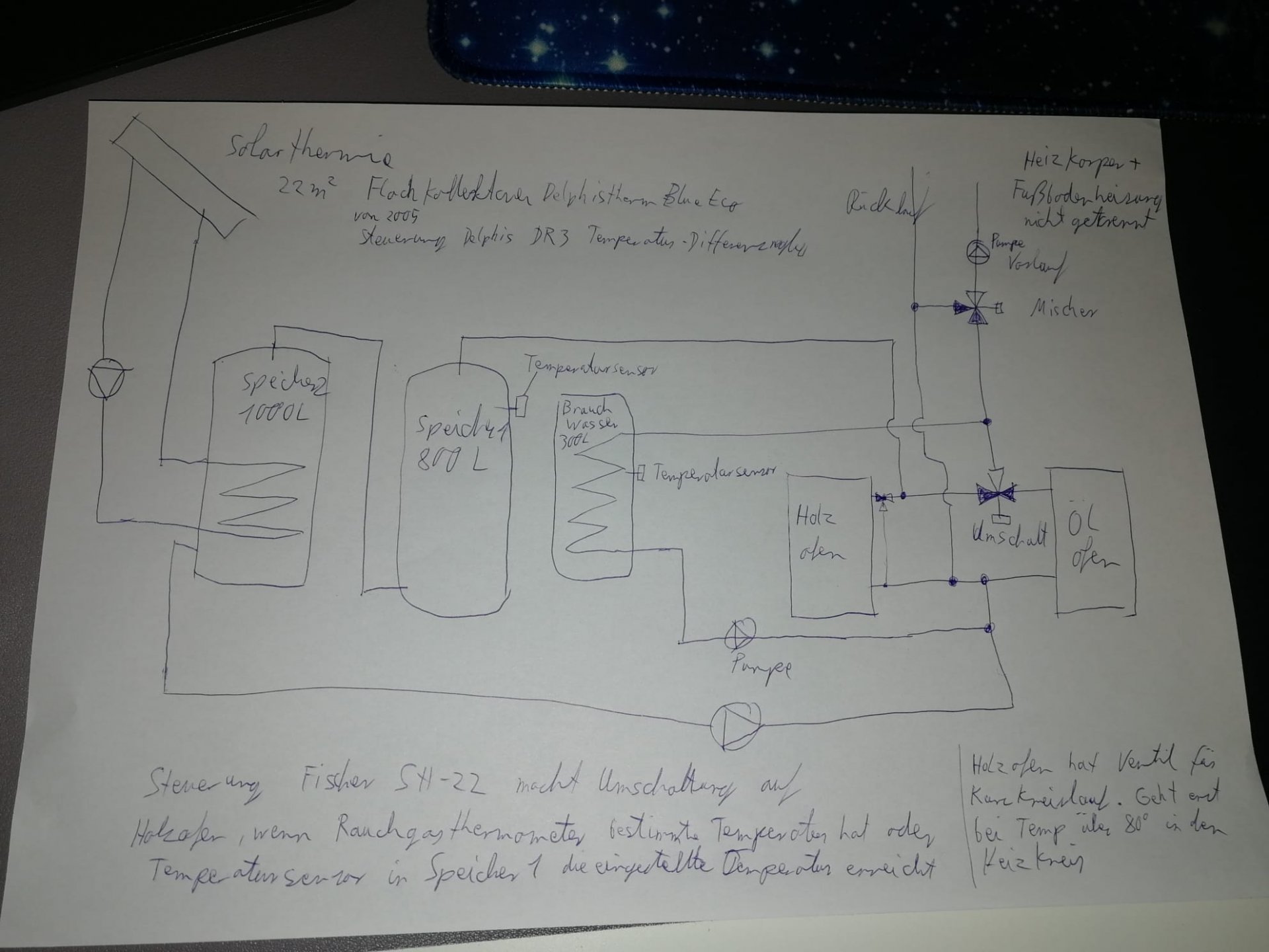

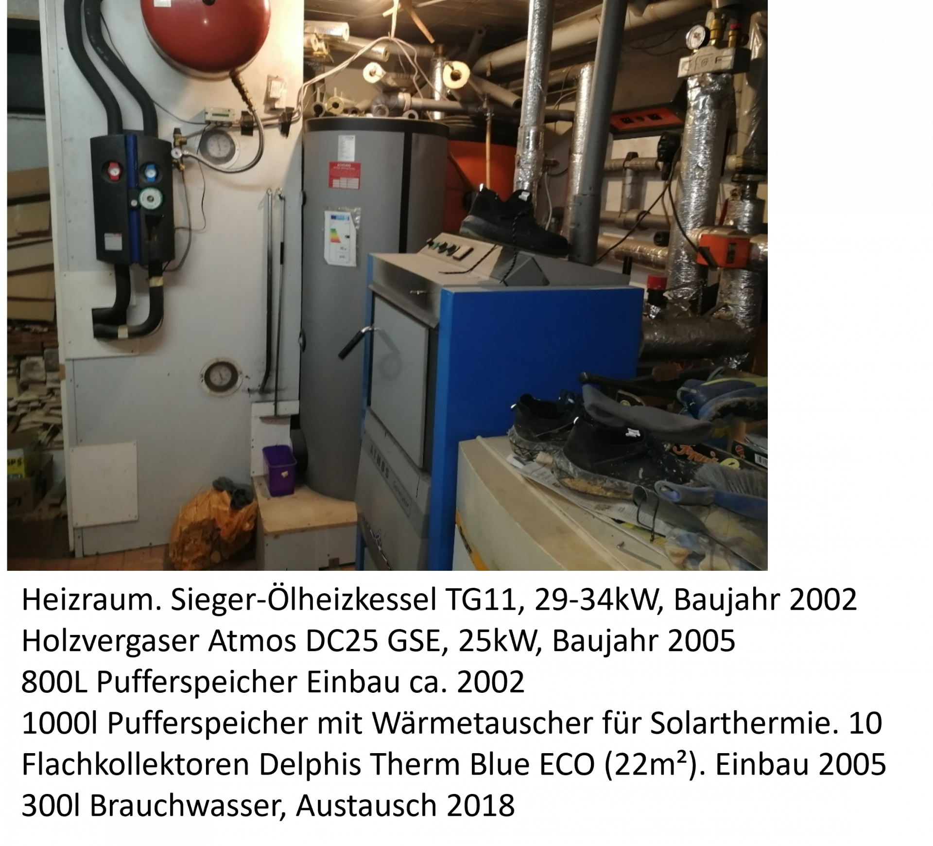

    Hallo zusammen, ich möchte eine Wärmepumpe (voraussichtlich Panasonic Monoblock) in mein Haus BJ1972, 3000l Verbrauch Öl (sparsam geheizt im Winter auf 20°C), Außenfassade gedämmt, Fenster erneuert, einbauen.
    Ich würde gerne die Solarthermie erhalten falls möglich. Welche Hydrauliken sind hier sinnvoll? Schema der Hydraulik aktuell & Foto der Installation sind angehängt.
    Angaben:
    Heizraum. Sieger-Ölheizkessel TG11, 29-34kW, Baujahr 2002
    Holzvergaser Atmos DC25 GSE, 25kW, Baujahr 2005
    800L Pufferspeicher Einbau ca. 2002
    1000l Pufferspeicher mit Wärmetauscher für Solarthermie. 10 Flachkollektoren Delphis Therm Blue ECO (22m²). Einbau 2005, reine Südausrichtung 40°
    300l Brauchwasser, Austausch 2018
    10kWp Süd-West PV-Anlage
    Auslegung für 4Personen
