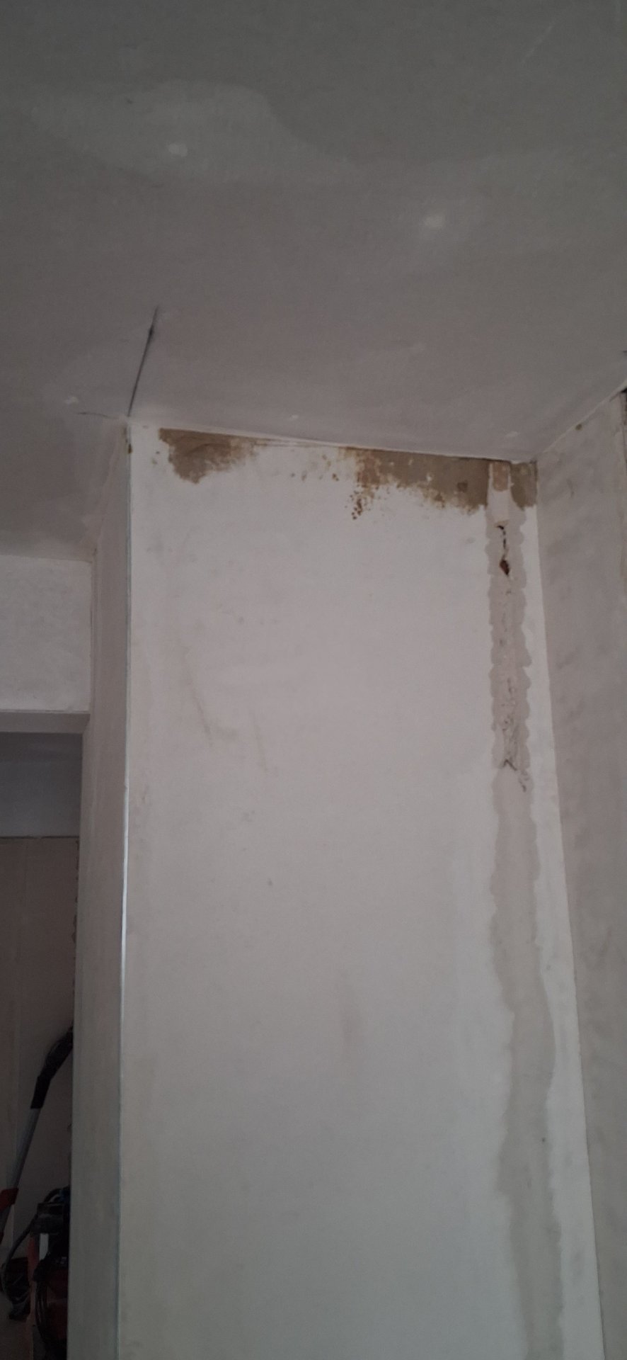

    Hallo stehe vor einer schwierigen Entscheidung.
    Aktuell Heizwerttherme. Ca 12.000kwh heizung und 3.000kwh heiswasser in einer Wohnung mit heizkörper typ 11 und alte sehr undichte holzfenster und den mit 5cm lässigen rolladenkasten die natürlich einen u wert der höhe des Mount Everest besitzen
    So das Haus hat exakt 2 mal die gleiche Wohnungen 75qm2
    1 OG bereits saniert. Fenster 3 Fach0.76 u wert Dachboden 38cm 034 isover die neue weiße
    Boden von eg zu og 18cm.
    EG wird genauso saniert nur der Boden bzw kellerdecke zur wohnung bekommt 10cm sehr gut dämmung. EG fange ich im sommer an zu renovieren da wir erst demnächst hochziehen
    Fassade wird bis 2030 mit 120mm Steinwolle gedämmt.
    Aber vorerst geht es überhaupt mit WP bis dan 2030 gedämmt wird.
    Die Oberste wohnung hat noch keine heizung nur heizkörper neue typ 22 und angeschlossen vorläufig an den Kreis von EG das die Bude nicht schimmelt
    Wärmepumpe oder Gas-Brennwert-Kombitherme.
    Es wird später mal vermietet 2 Wohnungen aber der kamin und die Heizungsanlage sind ziemlich down

    Das heißt die Heizung ist noch in Ordnung?
    Was heißt später? Nach Beendigung der Sanierung oder irgendwann in weiterer Zukunft?

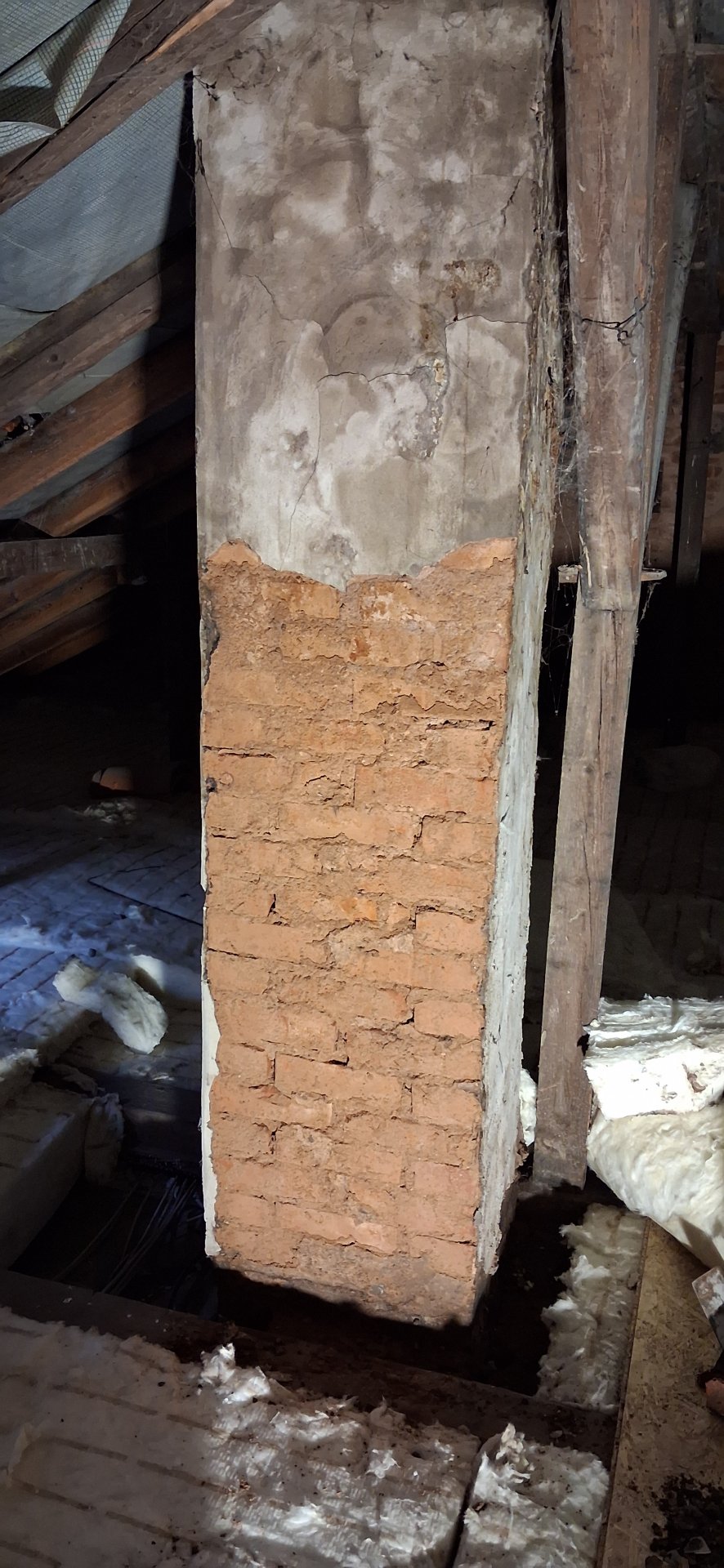

    Ja noch inordnung die therme außer der kamin versottet gerade

    Am teuersten sind wie @Fasanenhof schon schrieb Brückenlösungen. Dicht gefolgt vom Austausch nicht kaputter Sachen durch Systeme die einem keine Einsparungen liefern.
    Vielleicht die Ursache für die Versottung finden und ggf. den Kamin Sanieren, könnte mit Abstand das günstigste sein.

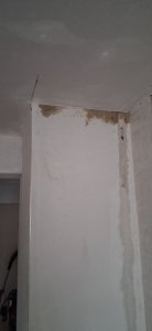

    Ja der Napoleonhaupe war nicht drauf und der kamin wurde nass durch Regen der oben rein ist. Jetzt seit 1 Woche mit haupe habe ixh aber das Gefühl es wird nicht besser oder braucht es länger zum trocknen ?

    Du könntest die Kesseltemperatur so einstellen, dass sie immer mindestens 60 °C beträgt, dann solltest du höhere Abgastemperaturen haben.

    Ich bin bei 60

    Therme im optimalen Zustand
    Solange ich beide Wohnungen saniert habe bin jetzt mit 1 durch und ziehe dan in die neue um dort zu wohnen für die alte zu Sanieren denk im sommer ca 18 monate dan wäre ich Wohnraumtechnisch fertig dan käme Treppenhaus dann keller das würde nur 3 Monate zsm dauern.
    Jetzt das Hauptproblem Therme top in Schuss aber heizwert. Kamin am Ende seiner Zeit angekommen. 2ter kamin leider 5meter zu weit weg sonst könnte ich die themer dort anschließen vorläufig. Jetzt edelstahlrohr in versotteten kamin ca 650 euro weg wen aber brennwerttherme kommen würde dan rohr unnötig eingebaut. Jetzt in Gehirn alles durcheinander weil alles eigentlich funktioniert aber der kamin mir in der neuen wohnung placken produziert

    Ohne die örtlichen Begebenheiten zu kennen würde ich dir zu keiner Neuanschaffung einen rat geben.
    2 Kamine? Schönes altes Haus aus den 40ern?
    Wie sieht der Keller aus?
    Du bist noch die Antwort schuldig ob du länger da wohnen willst oder direkt vermieten wenn du da fertig bist.
    Das einzige was ich dir seriös raten kann, ist jetzt keine Anschaffung zu machen ohne einen Fachmann vor Ort gehabt zu haben.

    Nein ! Bei Umbau auf Brennwert bleibt das Rohr als Mantelrohr - das KS Abgasrohr wir da nur eingeführt
